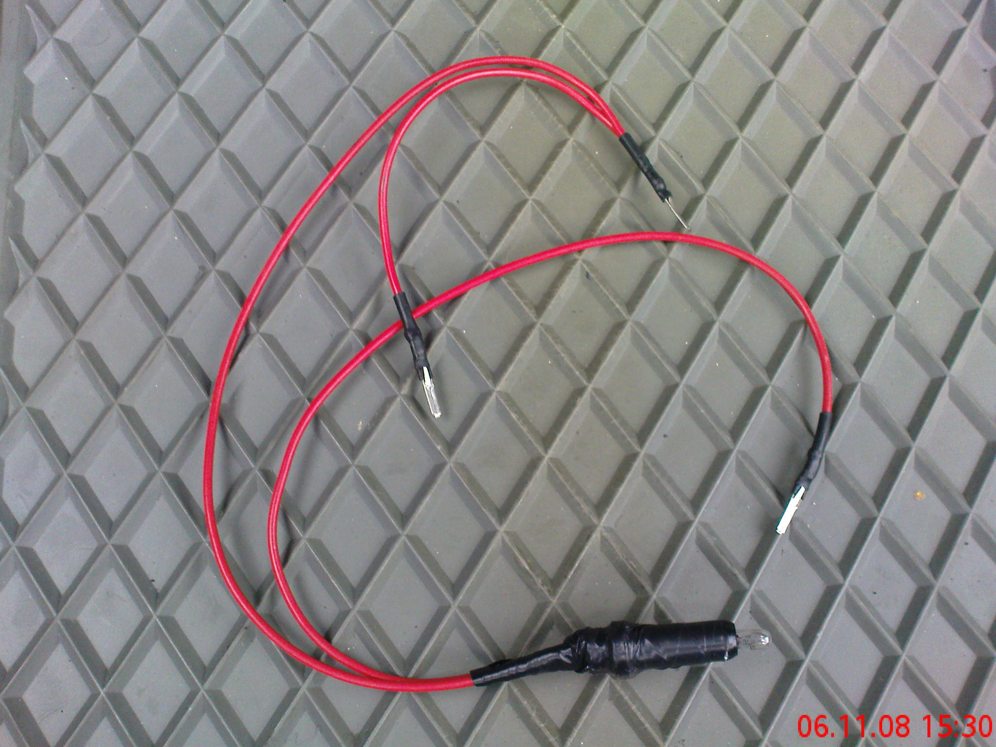

kein Testgerät, eine einfache Eigenbau-Fehlerlampe mit 2Watt reicht da aus.
Die kann zB. so aussehen...

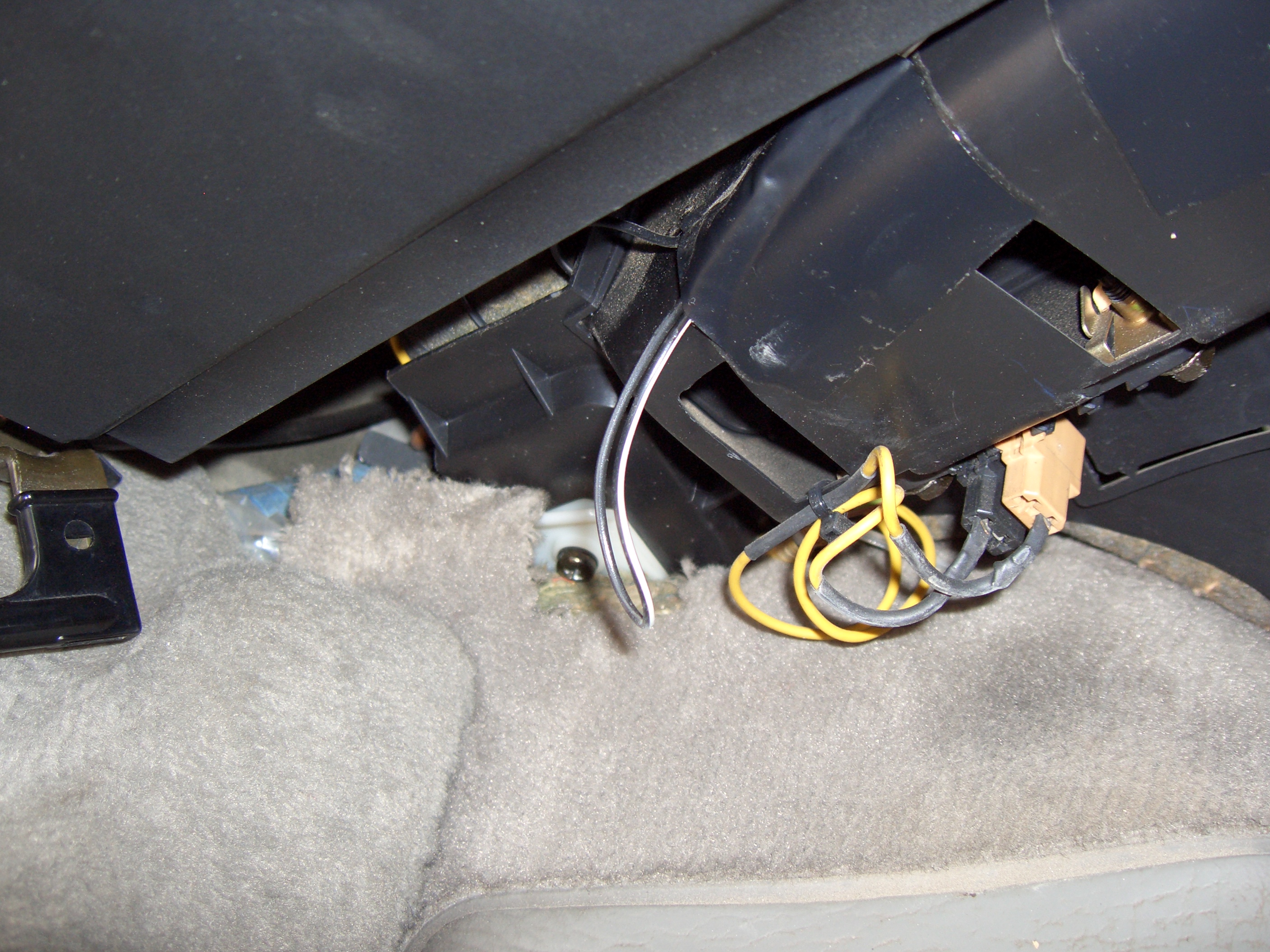

An die im Fahrerfußraum befindlichen, an den Lüftungskanal angeclipsten, zwei Diagnosesteckern...
wie folgt anstecken...

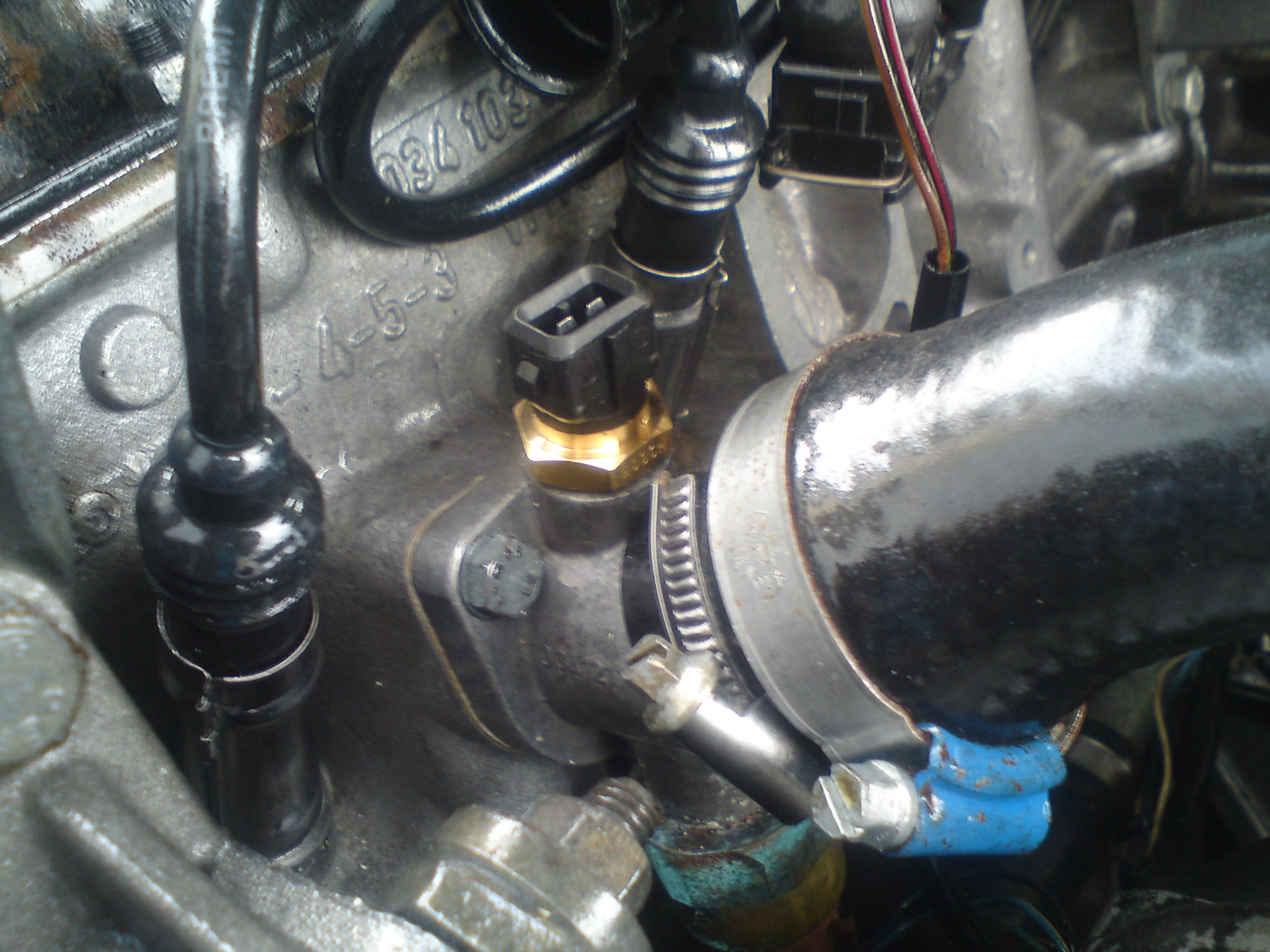

Es wurde schon viel diskutiert aber immer wieder vergessen: der Temperaturgeber für das Steuergerät.

Der von Roger_58 ins Spiel gebrachte Temp.-Fühler hat zum Beispiel erstmal nichts mit dem anspringen zu tun.
Wenn der defekt ist, läuft die Kiste wie ein Sack Nüsse oder verursacht einen Spritverbrauch jenseits von Gut und Böse, aber der Kahn springt an :wink:
