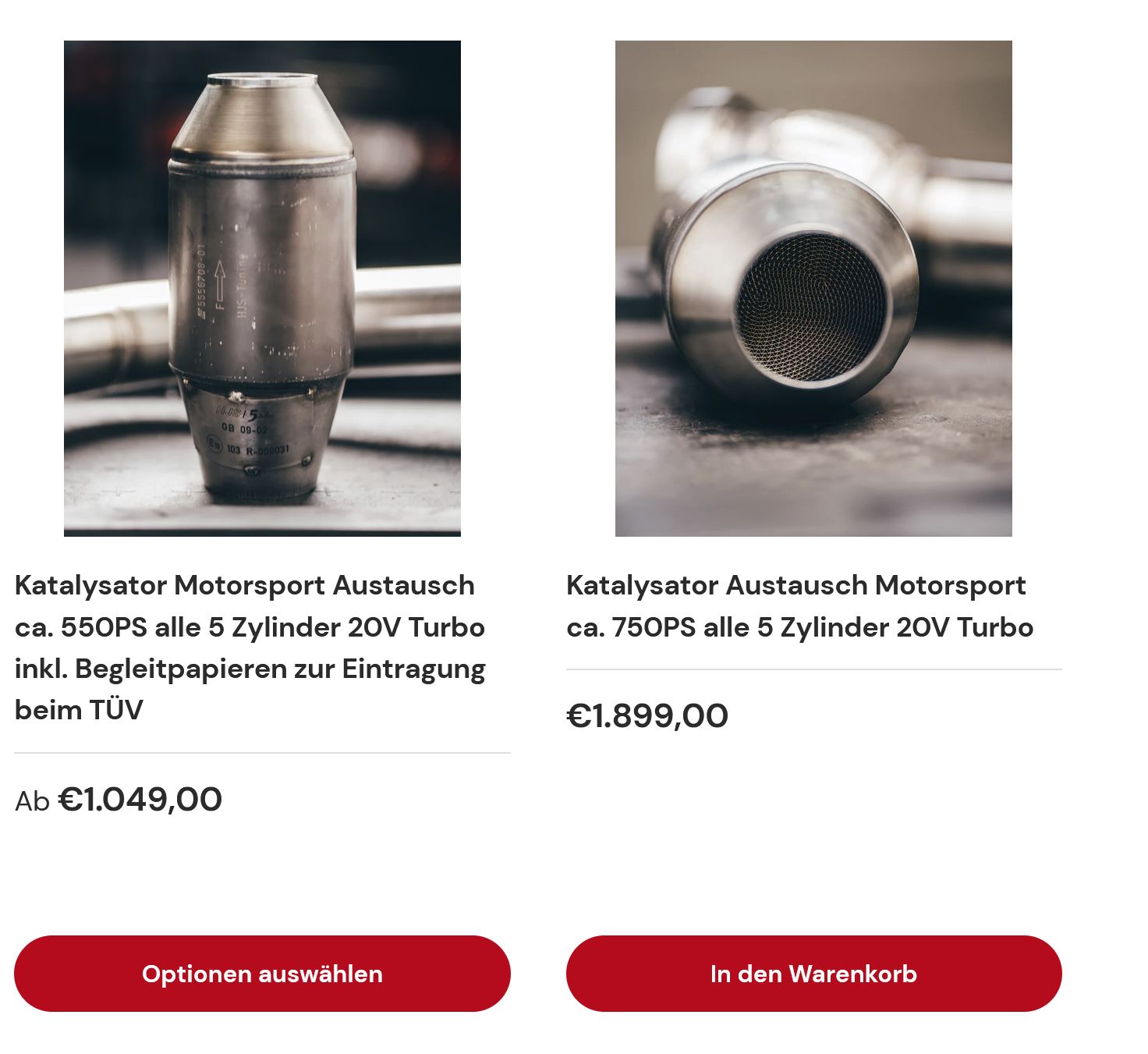

Wie kommst du da bitte auf über 2000€ für einen Einschweißkat? Soviel kostet nichtmal der Kat inklusive Downpipe und den passenden Papieren für den TÜV!
Warum guckst du nicht mal bei Audi Tradition? Da gibt es jede Menge Kats im Angebot teilweise für um die 300€. Da muss man dann halt noch passende Flansche anschweißen und hat dann aber dafür aber einen originalen Audi Kat der garantiert länger funktioniert als ein 0815 ebay Kat.
Gruß Jan

@Prozac:
Aus der Seite von 5inline:
Auf dem KAT steht deutlich "HJS".
Mal abgesehen davon, wie ich schon schrieb, ich tunen nicht! Meine Wagen haben Serienleistung. Einschweißlösungen bekomme ich auch günstiger.
Und ja, bei Audi TRshop gibt es Katalysatoren. Doch leider sind die
1. alle mit Keramikmonolith
2. nicht meine!
Dafür müssten die die Teilenummer
8A0131702NX oder 8A0131702NV
haben. Hat aber keiner!

Jürgen Ende hat geschrieben: 31.05.2025, 01:30 @Prozac:
Aus der Seite von 5inline. Auf dem KAT steht deutlich "HJS".
Es geht gar nicht um Tuning (abgesehen das man das Teil eh nicht sieht aussen Wagen hoch auf der Bühne). Es geht drum "es ist ein Kat mit alle richtige Papieren also völlig Legal" und es gibt sie inwzsichen auch für andere 5 Zylinder Motoren, nicht nur den S2 oder 20V mit 3B.
Bzgl. HJS: Ja, 5inline hat deren Kats zusammen mit HJS entwickelt. Es gibt sogar eine Jutjuup Video: https://www.youtube.com/watch?v=-OCh09W_wEA
