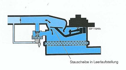

Nach dieser langen Standzeit auch mal den Mengenteiler kontrollieren bzw. ob dessen Steuerkolben noch leichtgängig ist. Dazu unten duch den abgenommenen Luftfilter nach oben in den Kasten greifen und die Stauscheibe bewegen.
- Stauscheibe hakelt nur bei aufwärtsbewegung -> Steuerkolben schwergängig.
- Stauscheibe hakelt bei auf/- und abwärtsbewgung -> Stauscheibe schwergängig.
