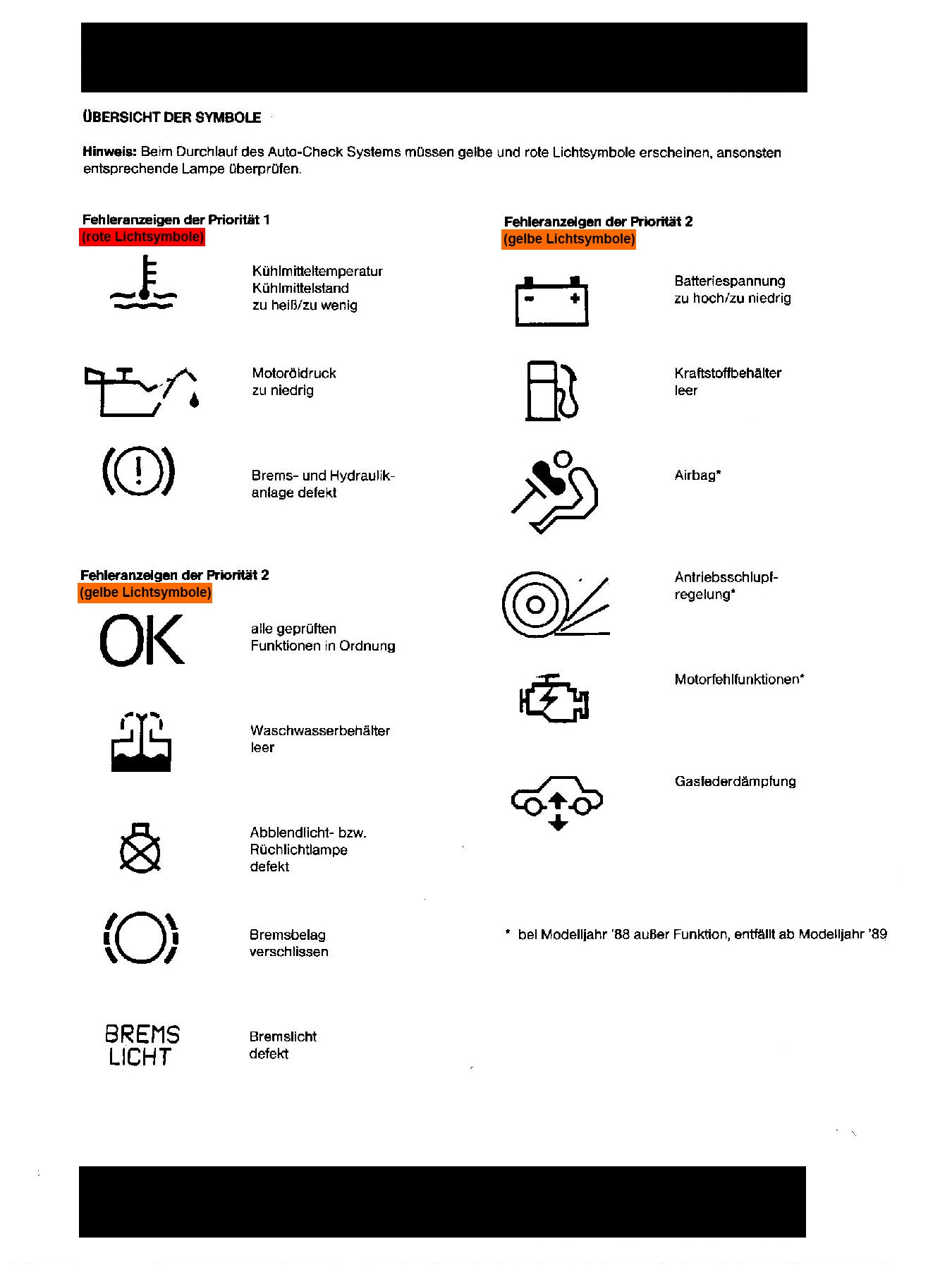

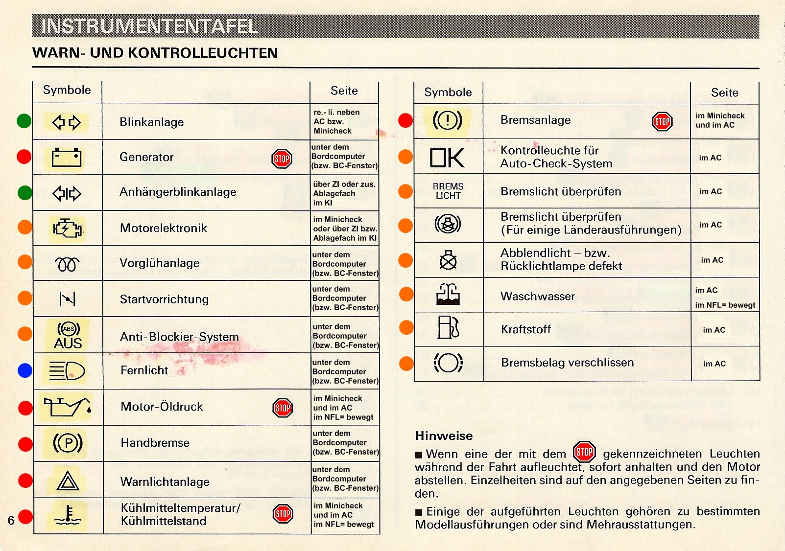

Dazu (wie in der Beschreibung bei eBay erwähnt) bremst der Wagen nicht mehr richtig.
Und Handbremse-Licht leuchtet, scheint ja eine Krankheit zu sein.
Handbremsleuchte oder Hydraulik???
Brems-/Hydrauliküberwachung wäre eher eine Krankheit :wink: , da könnte der Druckspeicher hinüber sein oder die Klötze der vorderen Bremse am Limit sein

Wie handbremsleuchte oder Hydraulik???
Gibts da 2 leuchten für?
Oder die eine ist für beides zuständig?

Hat er AutoCheck oder die 4-fach Standart-Anzeige mittig ?
Falls der Wagen im Kombiinstrument mittig oben ein AutoCheckSystem hat, findest folgende Symbole
hat er kein AC, hier mal alle Kontrollleuchten im Überblick...
Nu kannst genauer beschreiben was was tut und was nicht.

Dank dir für die Erklärung zum Thermoschalter, Lüfter...
Und kontrollleuchten Übersicht...;)
Werd ich morgen testen...;)

Die warnleuchte die leuchtet ist Bremsanlage, also "!" im Kreis mit bremsen...
Also hat nur die 4 Standard anzeigen oben.
