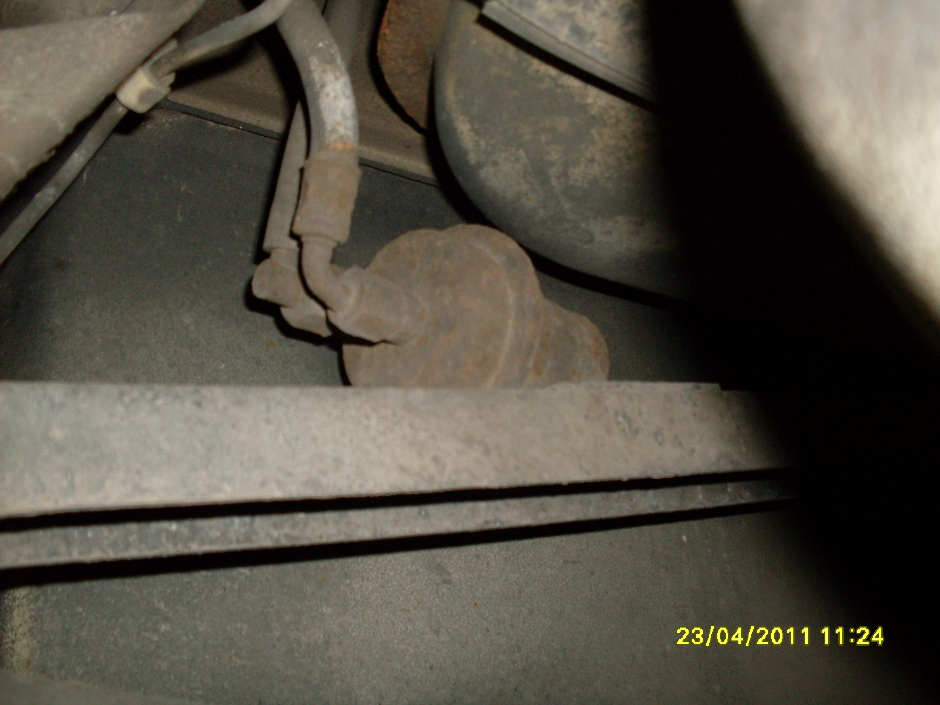

der ist ein wenig versteckt an der Hinterachse, bei den Lenkerstangen angebracht.
jeder 44 mit K-Jetronic hat einen.

...ich weiß schon. Habe ein Foto aus "Jetzt helf ich mir selbst"
Der eine Anschraubpunkt des Blechhalters sitzt ja direkt neben der Lagerung des Hinterachskörpers.
Aber meine Vorlaufleitung geht an dieser Stelle direkt vorbei und biegt dann nach oben ab und es gibt auch keinerlei Löcher für die Halterung des Kraftstoffspeichers.

der Halter ist sowas wie eine angeschweißte Schelle auf der oberen "Strebe" des HA-Körpers, die Einbauposition des Benzindruckspeichers ist dann zur Reserveradwanne hin quer zur Fahrzeuglängsachse im Vorlauf.
Wenn der mal wegoptimiert wurde weil defekt, abgerostet oder warum auch immer...
