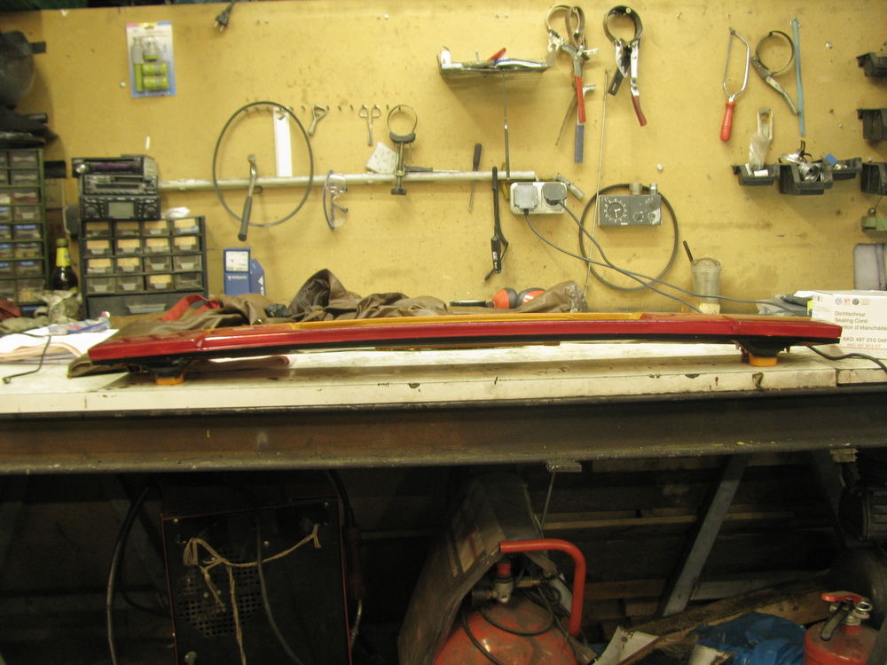

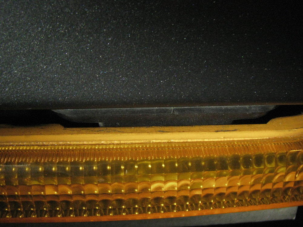

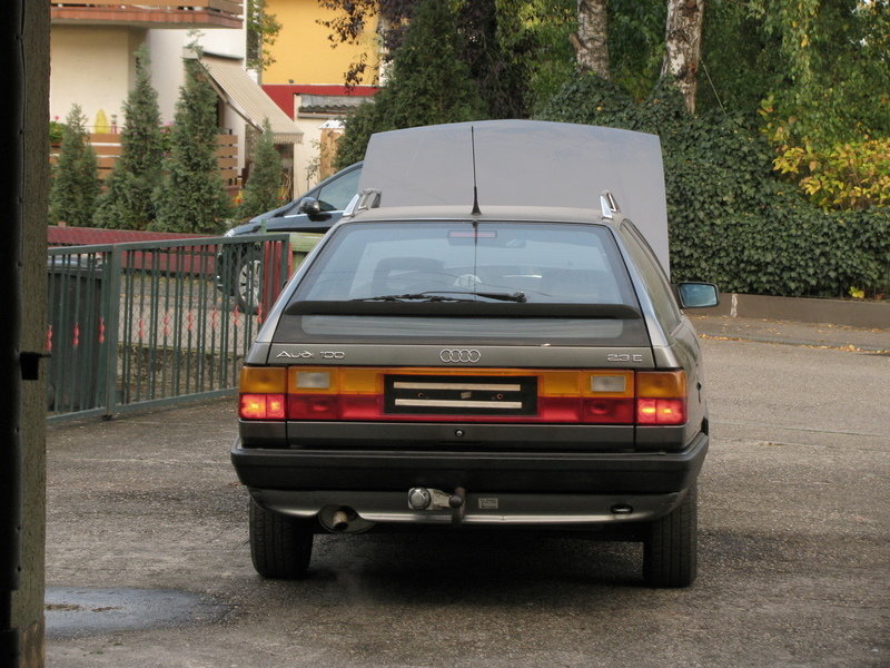

Ich hab meinem 100er Avant das bunte rückleuchtenband angebaut.
Dat teil:
Das ding steht in der mitte aber etwa nen cm (oder so, vielleicht auch weniger) vom blech ab. Insbesondere stell ich mir das mit der kennzeichenblende blöde vor, wenn ich das festschraube, stelle ich die blende unter spannung. Am ende bricht das ding? :|
In Edeka gibt's da ein teil, das sieht aus wie eine art abstandhalter, die nr. 21 auf dem bild: http://www.partscats.info/volkswagen/de ... 120000.png
Leider ist das ding nicht nur EoE sondern auch in den historiendaten nicht mehr geführt, ich bin also völlig aufgeschmissen.
Gehört da ein abstandhalter hin? Oder ist das garnicht normal, dass das rückleuchtenband etwas vom blech absteht?

die Blende muss bündig am blech anliegen in er Mitte max 3mm Luft. An der Blende sind normal auch solche Streifen, dass die dann nicht am Blech scheuert. Abstehen tut die eigentlich nur wenn die Plastikstege (weiß) falschrum montiert sind! Es empfiehlt sich, die Blende erstmal lose mit den Stegen und die Stege lose mit der Klappe zu verbinden. Die klappe dann schließen und die Blende auf Position schieben, andrücken und festschrauben. Die Schrauben können recht viel Drehmoment ab, erstaunlicher Weise. Die müssen auch gut fest, damit der Bärendreck zusammen gedrückt wird.

Jungs ich kanns mir echt nicht erklären. Die lampen mit der dichtmasse liegen plan an und sind auch dicht. Oben in der mitte steht die blende an den kennzeichenleuchten an, d.h. näher an das blech ran geht garnicht.
Naja. nochmal auseinanderrupfen, paar fotos machen... Vielleicht fällt dann ja der groschen. ;)

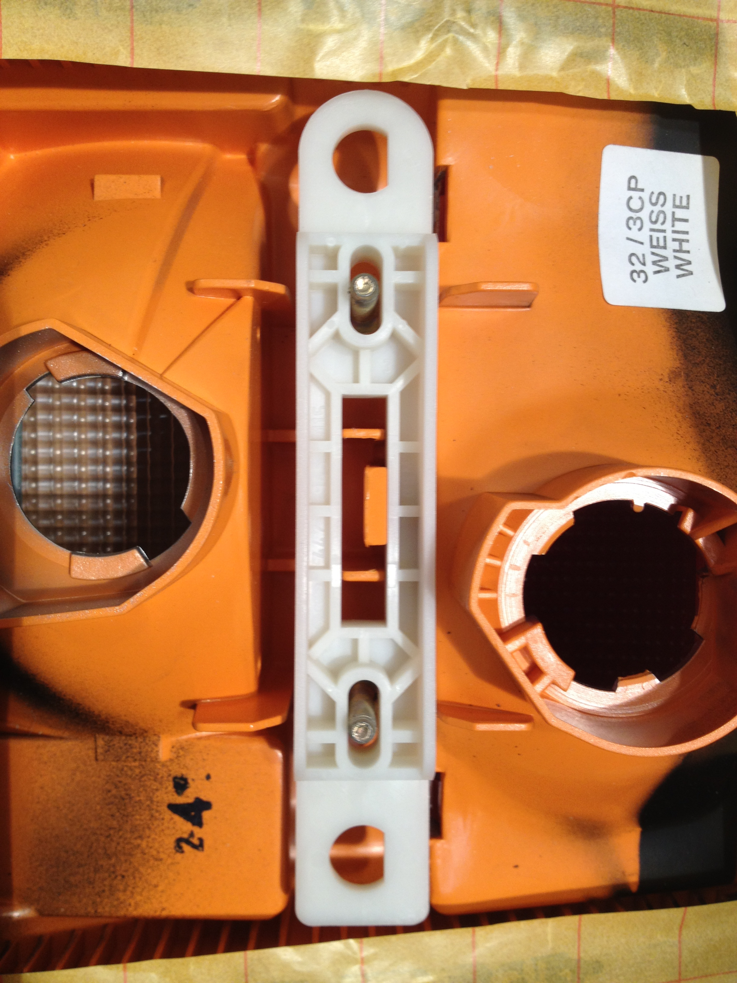

Beiträge: 8504
Re: Typ 44 "Buntes Rückleuchtenband"
ablesbar die Teilenummern :wink:

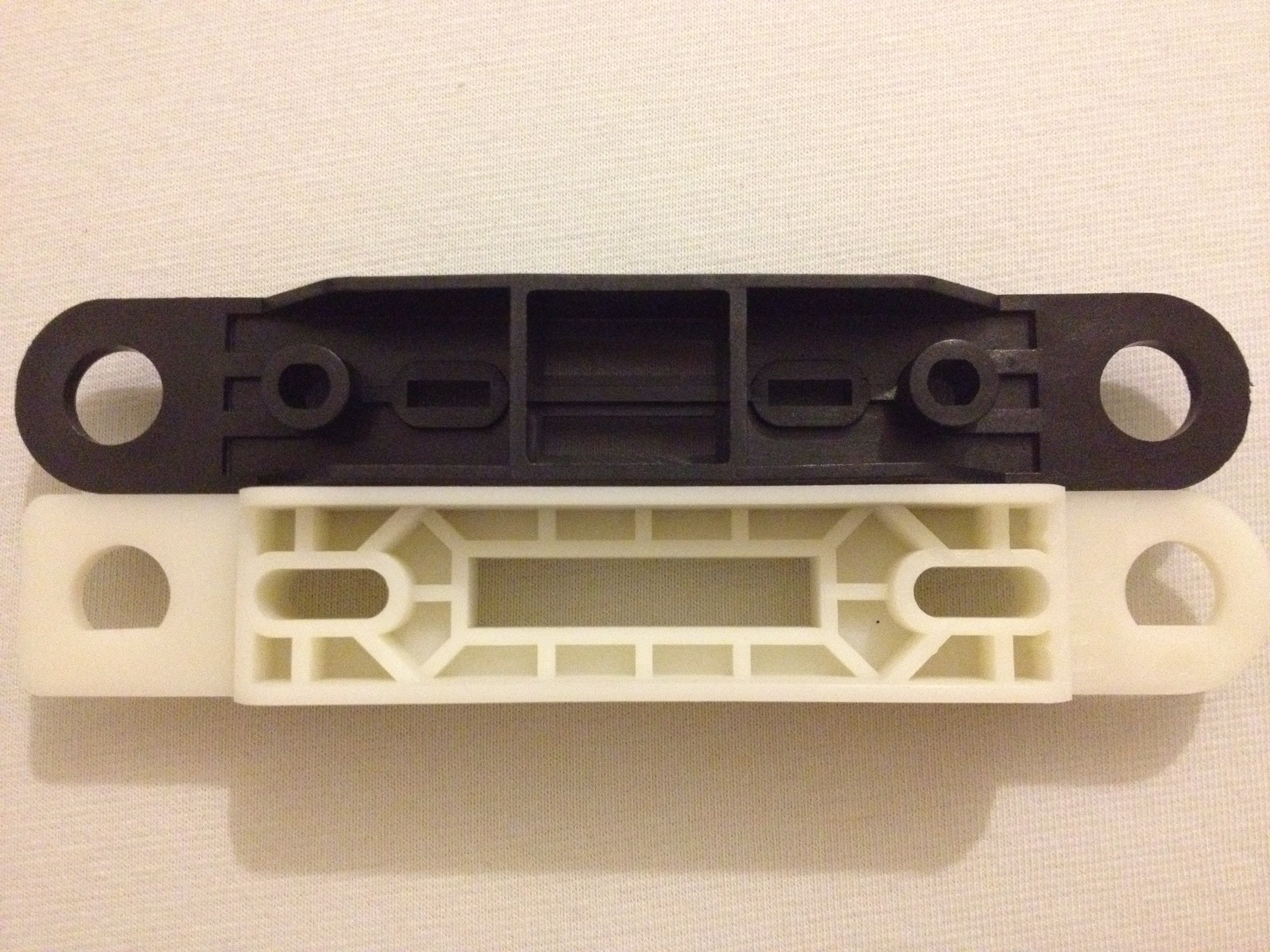

Hat grade zuuuuufällig noch einer die dinger zur hand zum vergleichen? Wie unterscheiden sich die schwarzen denn von den weißen, abgesehen von der farbe? Sind die weißen flacher?
Ach ja: Ist natürlich klar, die heckblende hat ja so rastnasen die in diese leiste passen müssen:
http://forum.group44.de/download/file.p ... &mode=view
Das hab ich aber gleich gemerkt und die schwarzen entsprechend zurechtgesäbelt. Wenn die also die gleiche höhe haben, kann ich mir das schenken mir die weissen zu besorgen.

ich muss mich mit der Blende nochmal selber korrigieren, also bei meinem 20V sitzt die Top. Bei meinem MC aber nicht! Der hat noch eine alt, die mehr als 25 Jahre alt ist. Scheinbar werden die „Rund“, durch Wärme und UV Strahlung, beim MC ist in der Mitte auch 1 cm abstand.
Guck Dir die weißen und schwarzen weiter oben mal richtig an :wink:
Die weißen Stege haben Langlöcher als Aufnahme für die Schrauben der Blende :wink: , wahrscheinlich um Spannungen zu vermeiden :b

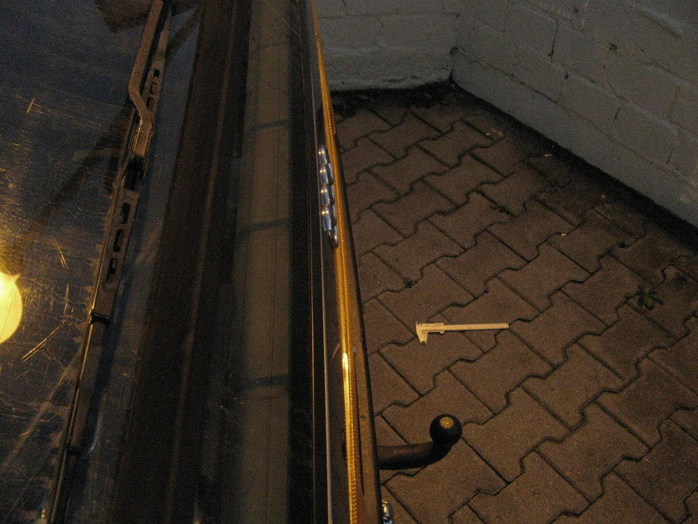

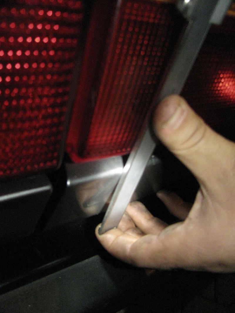

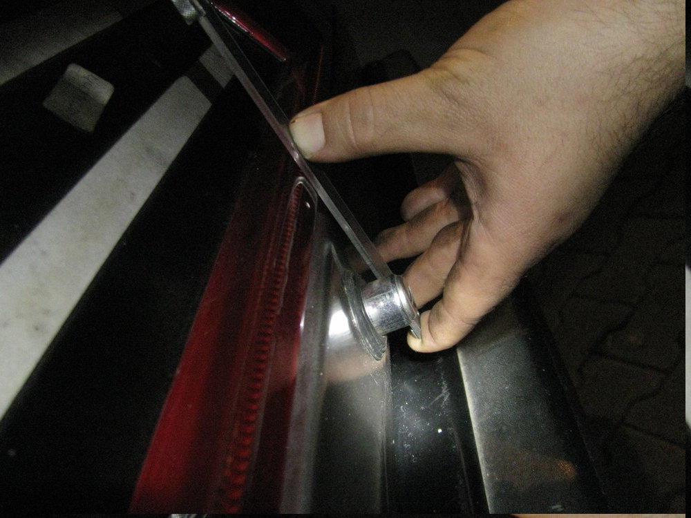

Naja, hier mal Fotos von der situation:
Riesen Abstand zwischen Kunststoff und Blech. Zwischen aussenseite und Blech sind das 12mm.
Aber! Die Blende liegt oben preß an den Kennzeichenleuchten an. Ich hab die mal abgeschraubt, an der situation hat sich aber nix geändert, und andrücken konnte ich die blende auch nicht. Ich will das ding auch nicht zerbrechen..
Hier sieht man den Bauch: Die kante schließt nicht sauber ab, sondern steht in der Mitte raus.
Hier nochmal verdeutlicht, abstand in der mitte:
Die leuchten links und rechts schließen aber sauber ab:
Tja.... Scheint wohl so zu gehören...
Oder ham die Avants mit der blende am ende auch noch andere kennzeichenleuchten?
Und die war mal an einem mit falschen leuchten montiert und wurde dadurch über die jahre krumm? ...
Ich weiss dass ich hier grad nen ziemlichen aufstand über kleinigkeiten mache, aber ich bin irgendwie andere passformen von originalen auditeilen gewohnt... :D

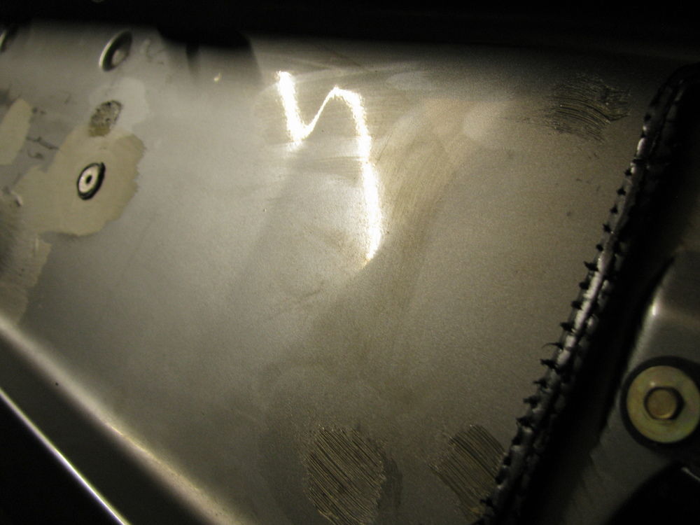

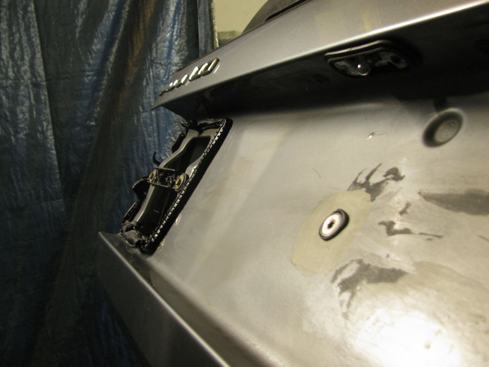

Hab die Blende heute nochmal abgebaut... Naja... Ich find das irgendwie alles komisch. Aber scheint so zu gehören.
Die Blende IST krumm, scheint aber nicht durch alterung entstanden zu sein - es ist einfach die form von dem Ding. Wenn man sich mal anguckt dass die aufnahmen für die glühbirnen gerade auf der Werkbank aufliegen, also eine linie bilden..
Zweitens: Die heckklappe ist in der mitte.. eingebuchtet? Das ist mir auch heute erst aufgefallen. Die einbuchtung ist nicht stark, aber vielleicht macht das schon den unterschied. Hier sieht man die knicke im blech. Gehört das so, oder unterscheiden sich am end die 100er / 200er heckklappen in diesem detail ...
Naja. Ich hab' die heckblende in der mitte mit 'ner dicken gummiunterlegscheibe und diesem butyl-dichtzeugs unterfüttert. Sei's drum.

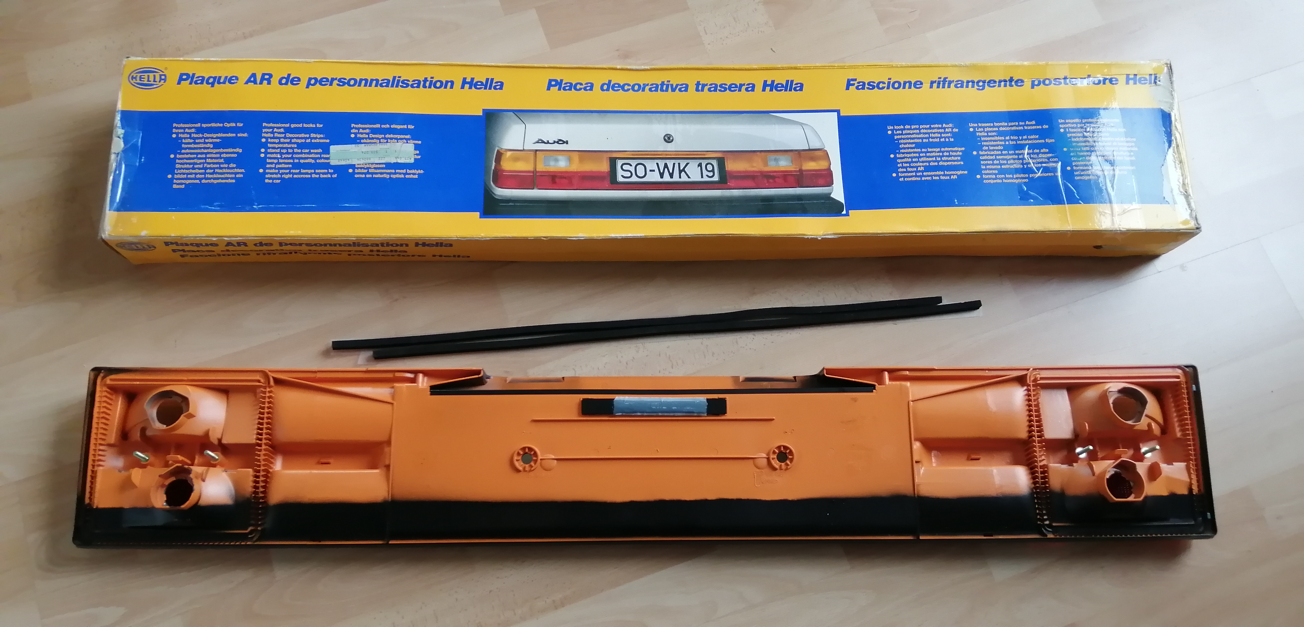

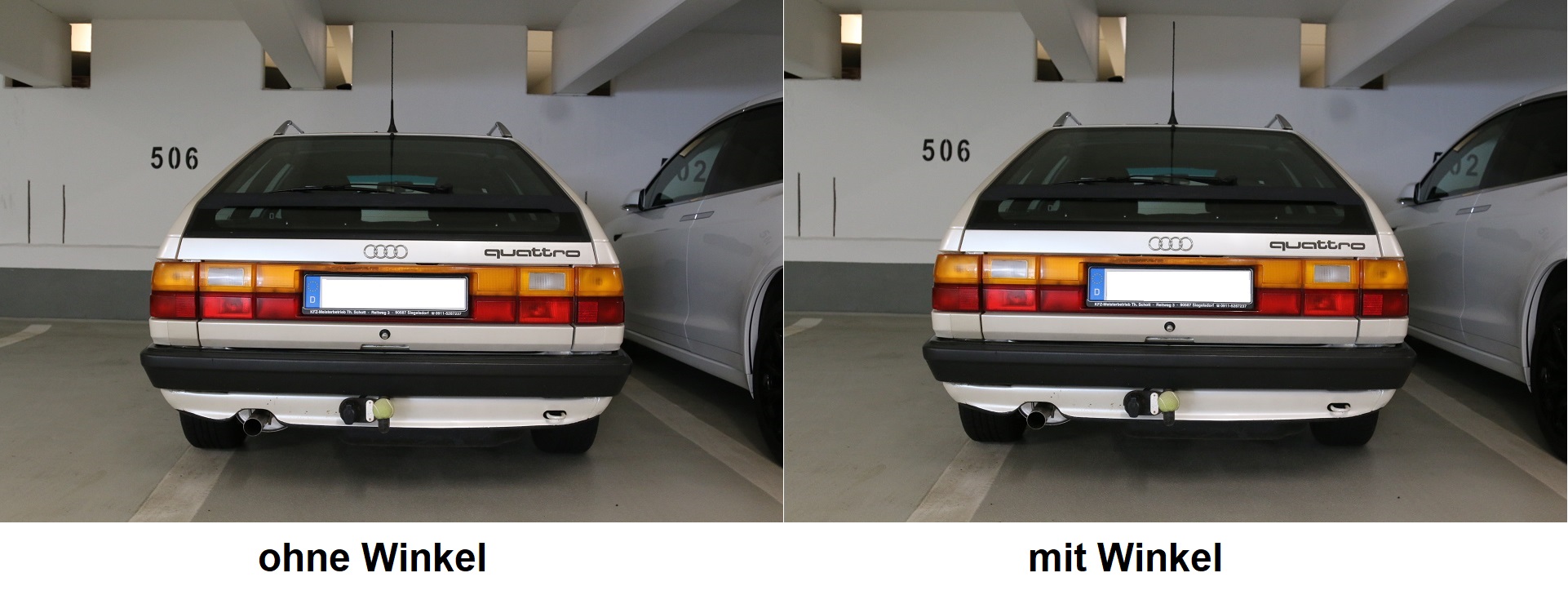

Beiträge: 757

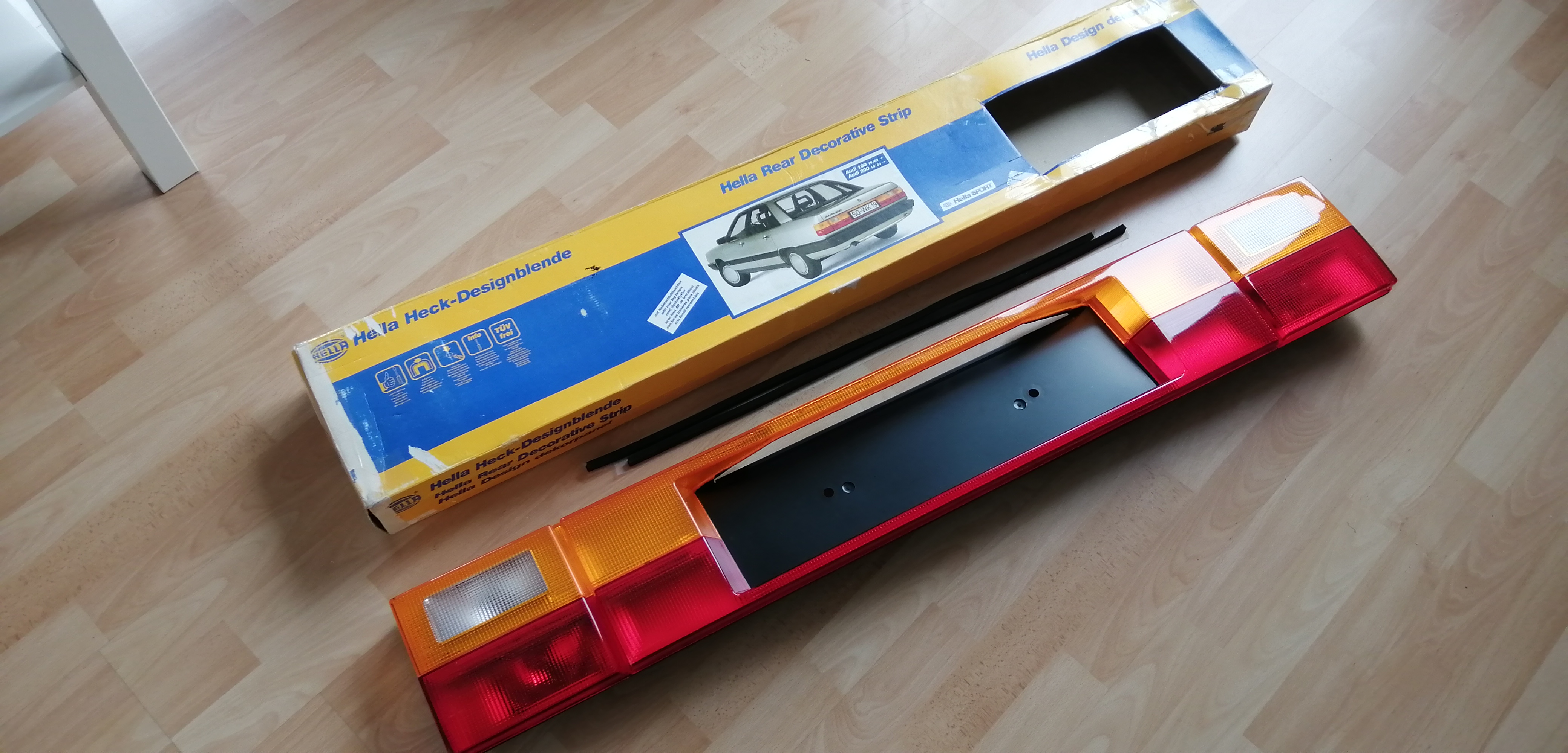

Nachrüstung Hella Design Heckblende am 100er

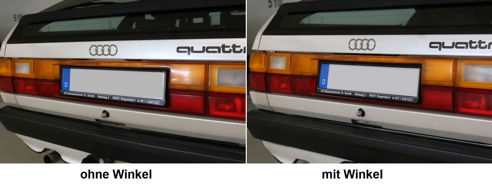

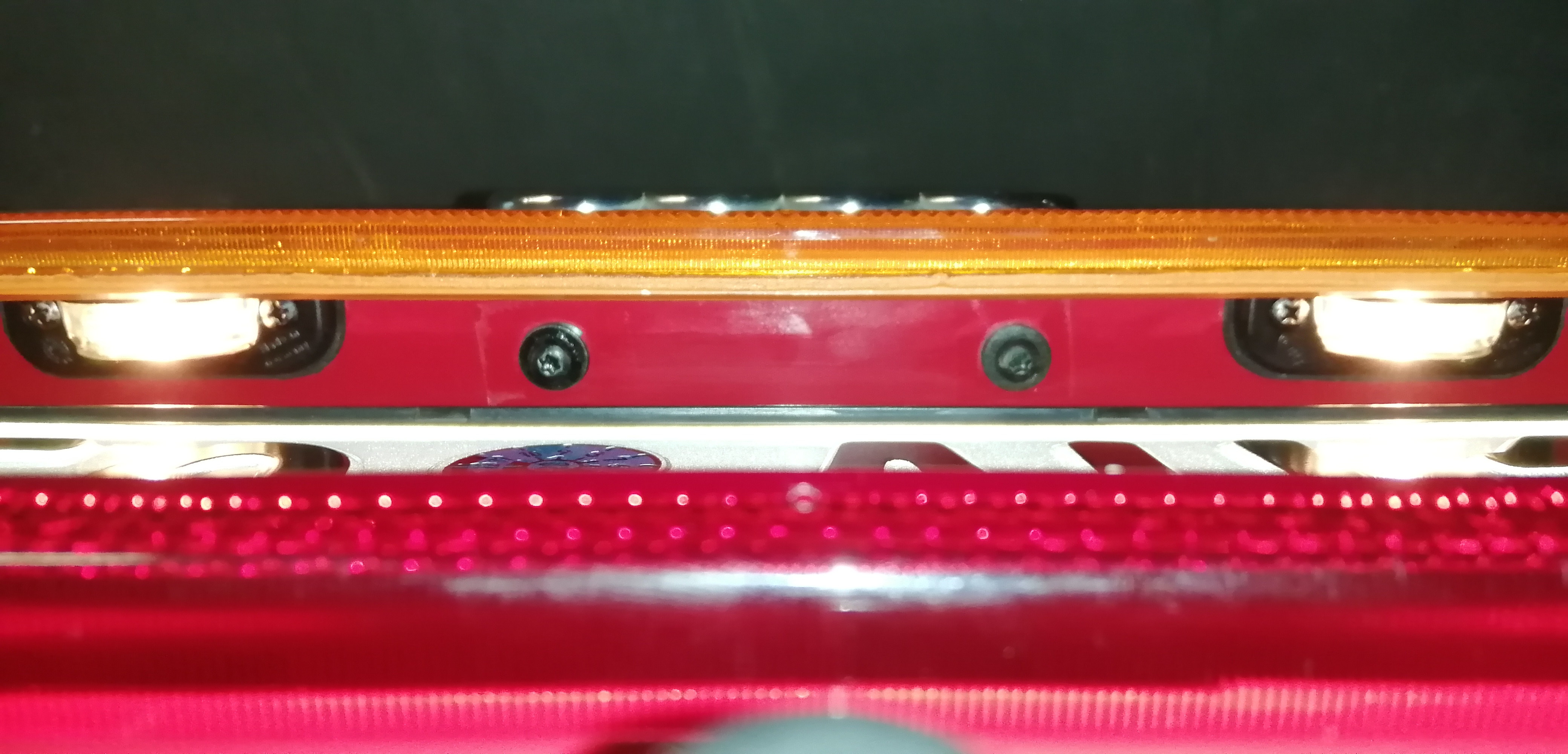

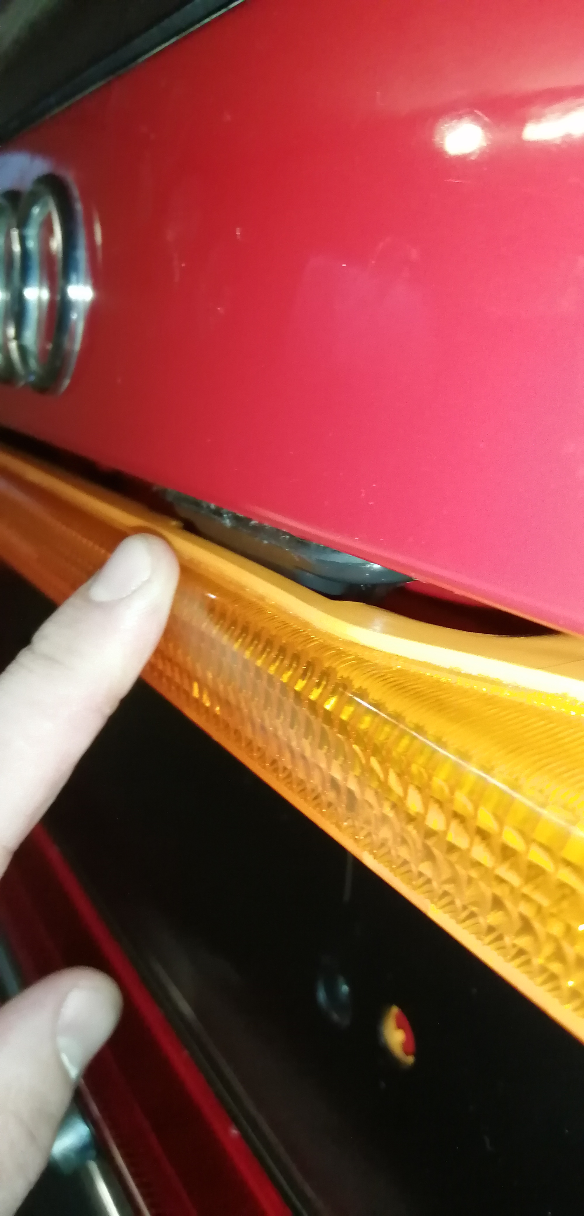

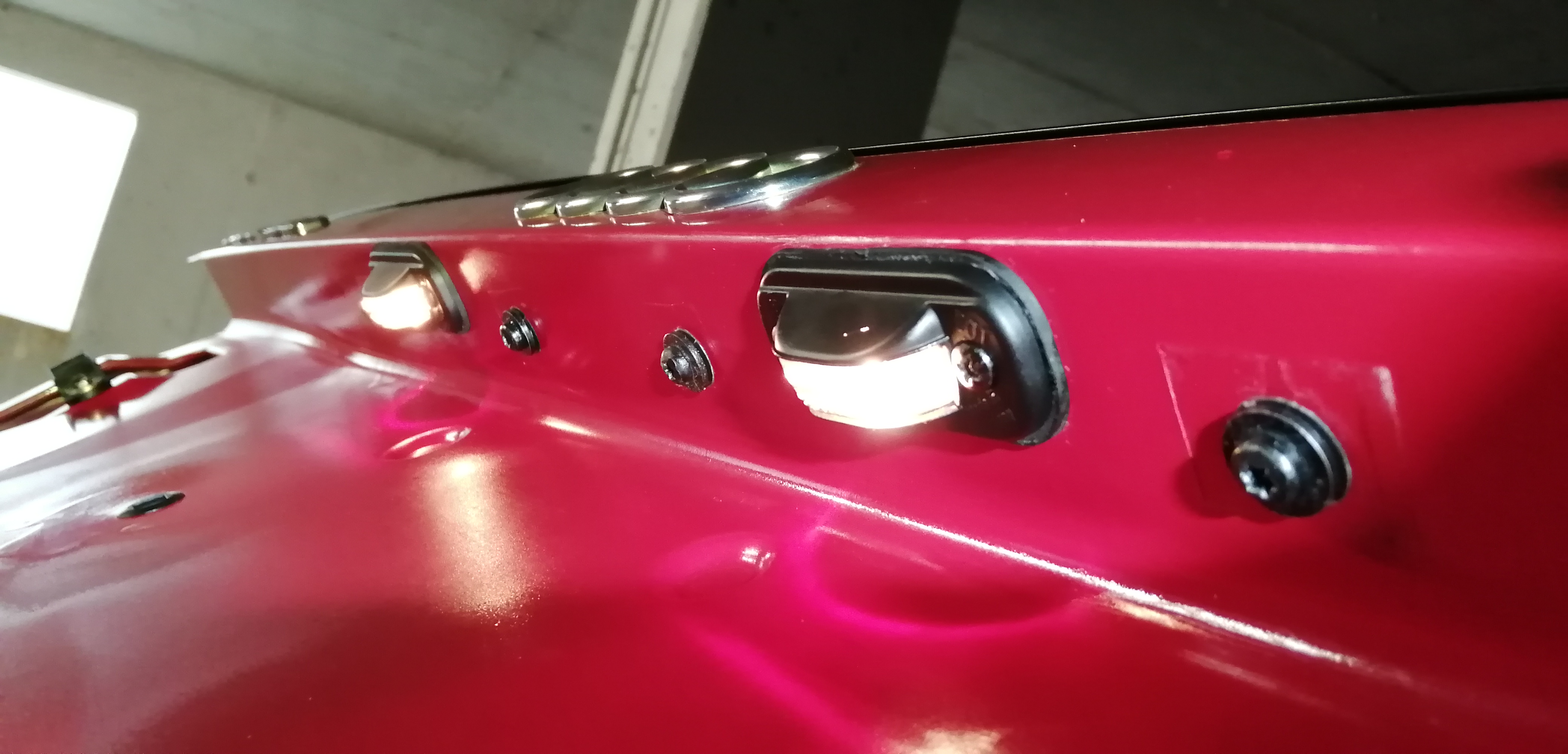

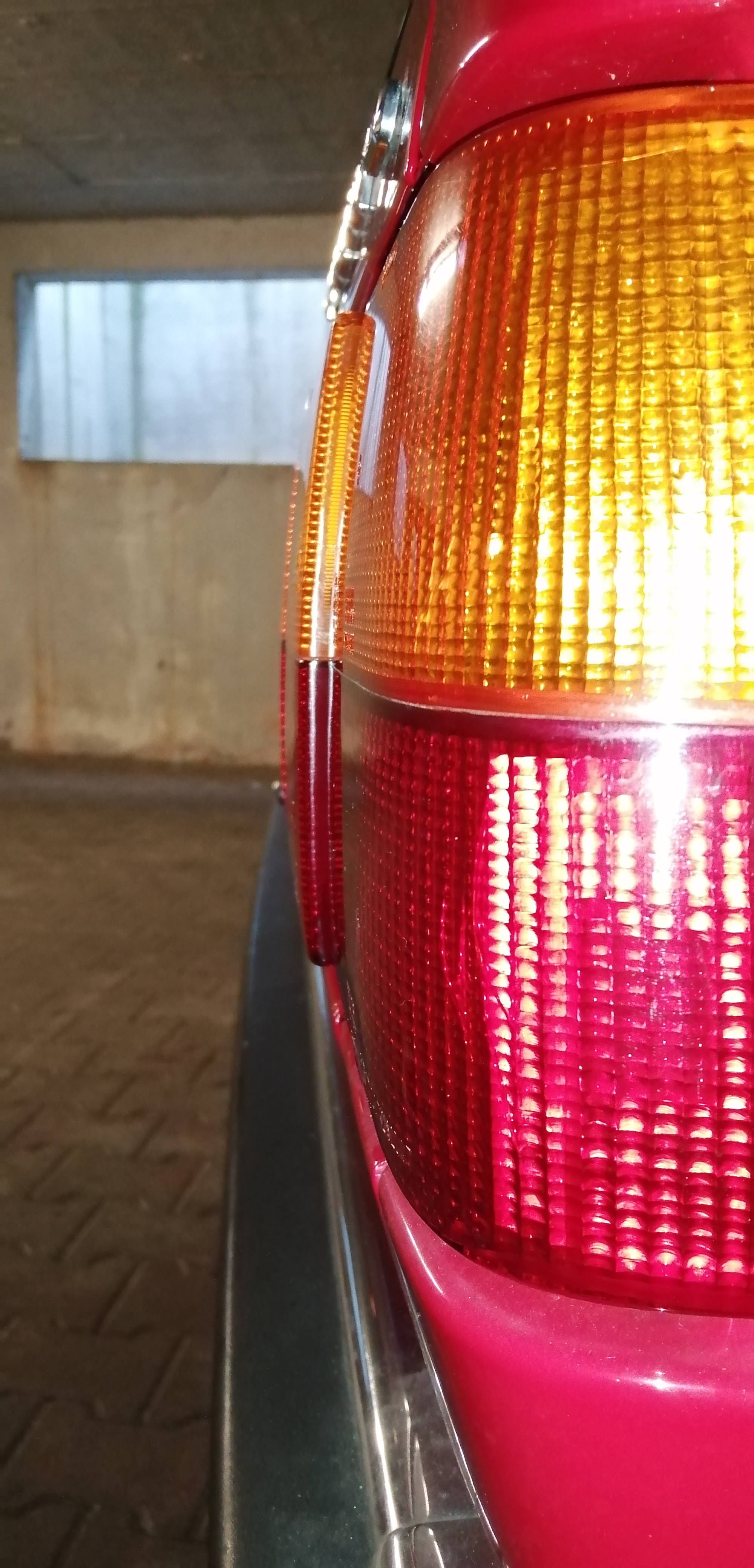

Ist schon ne Weile her, aber fürs Protokoll. Meine Analyse: Durch die Verwendung der falschen Kennzeichenleuchten ist die Blende tatsächlich krumm geworden. Der "Nachrüster" hat damals einfach die Schrauben fest angezogen und Glück gehabt dass die Blende nicht gleich gebrochen ist. Wahrscheinlich wurde das im Sommer gemacht.
Blende liegt an den originalen 100er Kennzeichenleuchten an.
abstehende Blende bei spannungsfreier Montage mit 100er Kennzeichenleuchten

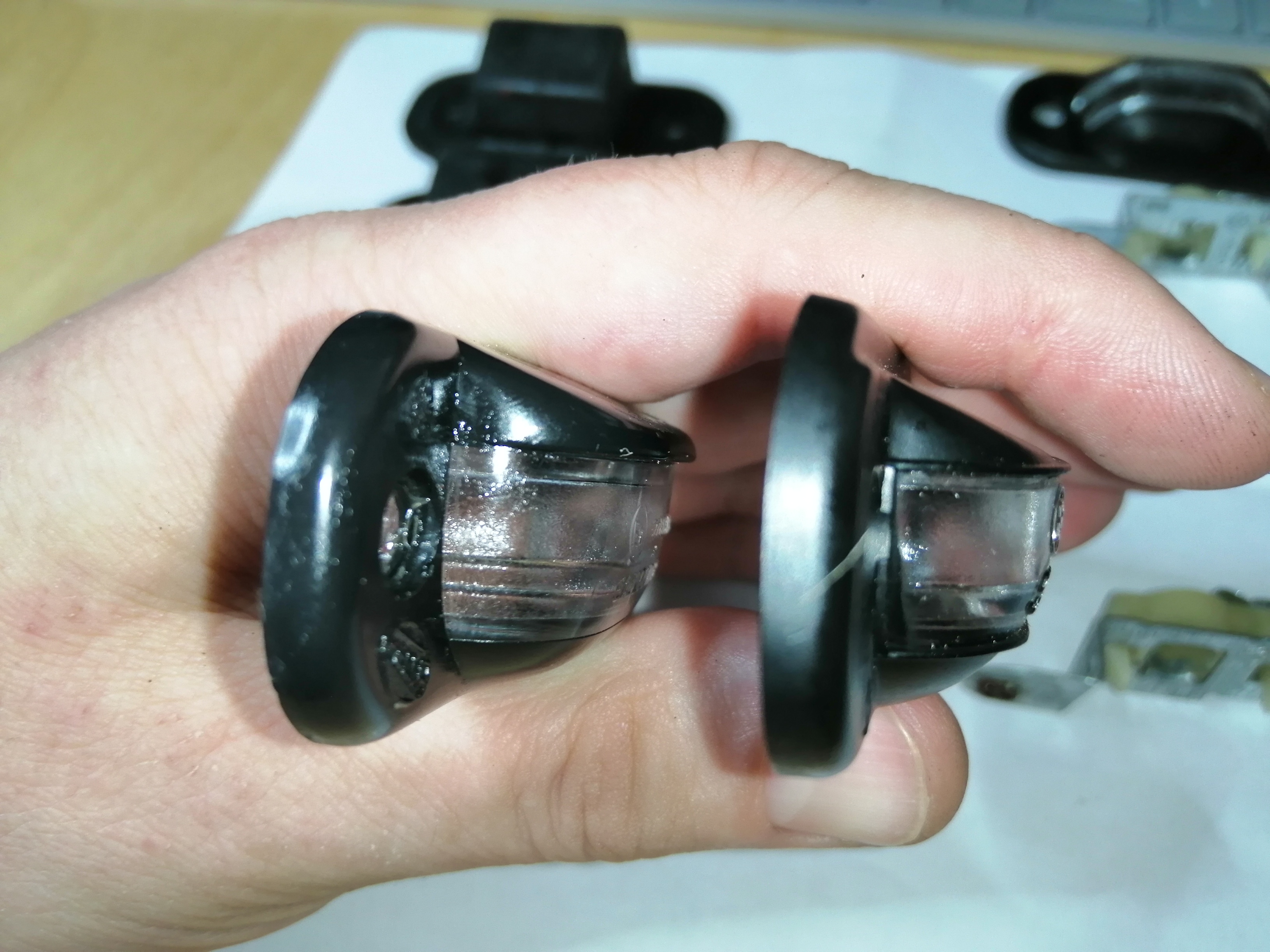

Links: 100er Kennzeichenleuchte Art.-Nr. 443943021A, Rechts: 200er Art.-Nr. 447943021
200er Kennzeichenleuchten
Heckblende bündig mit 200er Kennzeichenleuchten

die weiter oben behandelten Plastikstege hatten bei dir keinen Einfluß auf die Montage der Heckblende, sondern wirklich nur die Kennzeichenleuchten?
Sollte das der Fall sein, werd ich mir die KZL vom 200er wohl auch mal bestellen. Bei mir sieht es hinten nämlich auch leicht merkwürdig aus mit dem "buckligen" Rückleuchtenband...
MfG David
Augen auf und durch!
Beiträge: 757
DerSportkombiDavid hat geschrieben: 08.01.2021, 16:14 Moin Helldriver,
Ich konnte, nachdem ich die neuen 200er Kennzeichenleuchten verbaut hatte die neue, original verpackte Hella Design Heckblende ohne jegliche Spannungen auf die gelockerten schwarzen Stege (100er ab Werk) aufgestecken bis die Zungen der Blende in den Stegen einrasteten, das Ganze optisch etwas den Kanten bzw. Spalten ringsherum angleichen und dabei links/rechts gleichmäßig in die mitgelieferte Schaumstoffdichtung anziehen. Alle Schrauben hatten einen fühlbaren "Anschlag" bzw. festen Punkt den ich mit einer kleinen Knarre ca. 10° gefühlvoll überzogen habe. Das heißt das nicht die Dichtung sondern das Gehäuse der Blende das Limit definiert hat. Um scheuern am Lack zu vermeiden habe ich nochmal alles demontiert und die Heckklappe mit Gewebeband (das selbe welches unter Zierleisten verwendet wird) an den vermutlichen Berührungspunkten beklebt.

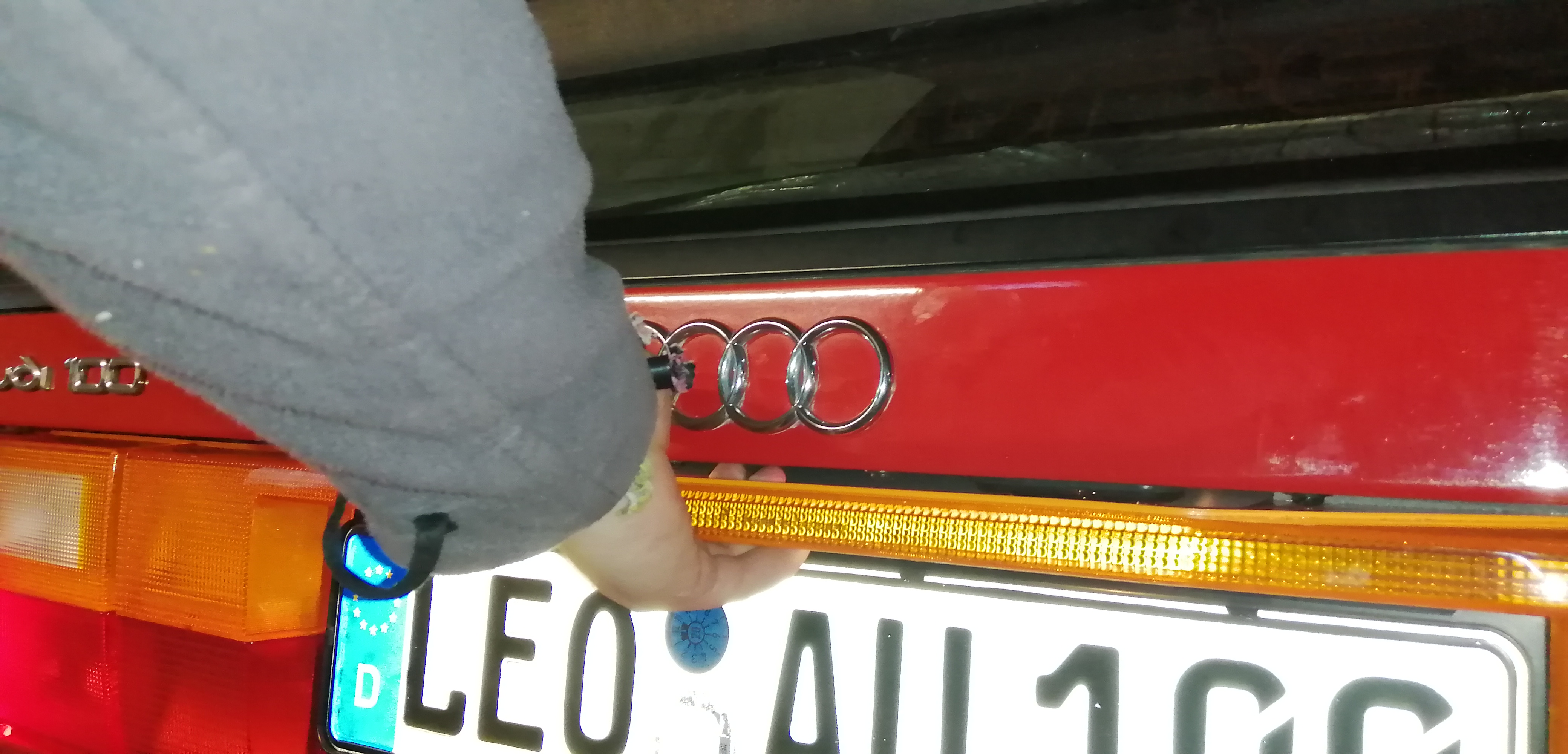

Das einzige was mir an der Blende nicht gefällt ist wie leicht man sie als Griff mißbrauchen kann um die Avantklappe sanft zu schließen. Irgendwann bricht bestimmt der gelbe Steg.
Beiträge: 1255
Helldriver hat geschrieben: 08.01.2021, 18:11 Das einzige was mir an der Blende nicht gefällt ist wie leicht man sie als Griff mißbrauchen kann um die Avantklappe sanft zu schließen. Irgendwann bricht bestimmt der gelbe Steg.IMG_20200404_154407-1.jpg
Das Problem kenne ich mit meinem roten Heckleuchtenband: da pass ich immer auf, wenn jemand anderes die Heckklappe öffnet - manchmal sag ich kurz vorher noch etwas: "bitte unten anfassen".

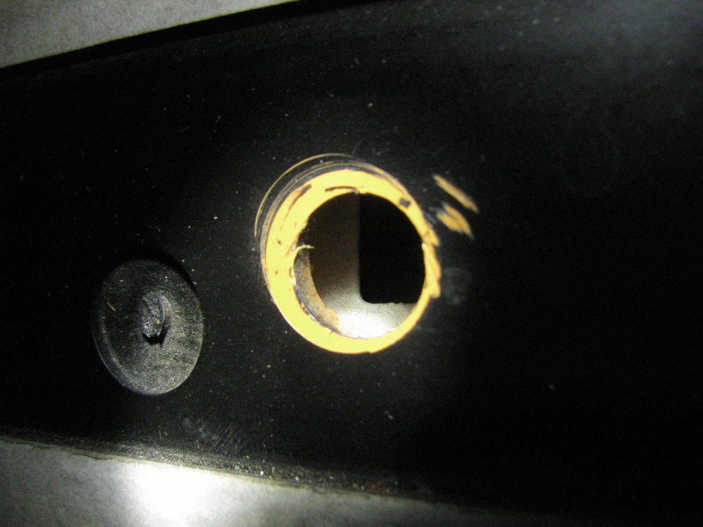

@beide: Bei mir kommt keiner mehr an den Kofferraum, nachdem 1 den orangen Steg fast abgebrochen hat!

Ich spiele mit dem Gedanken, an dieser Stelle ein verdecktes Edelstahlblech zur Verstärkung einzusetzen. Punkte zur Verschraubung von der schwarzen Blende wären da.
