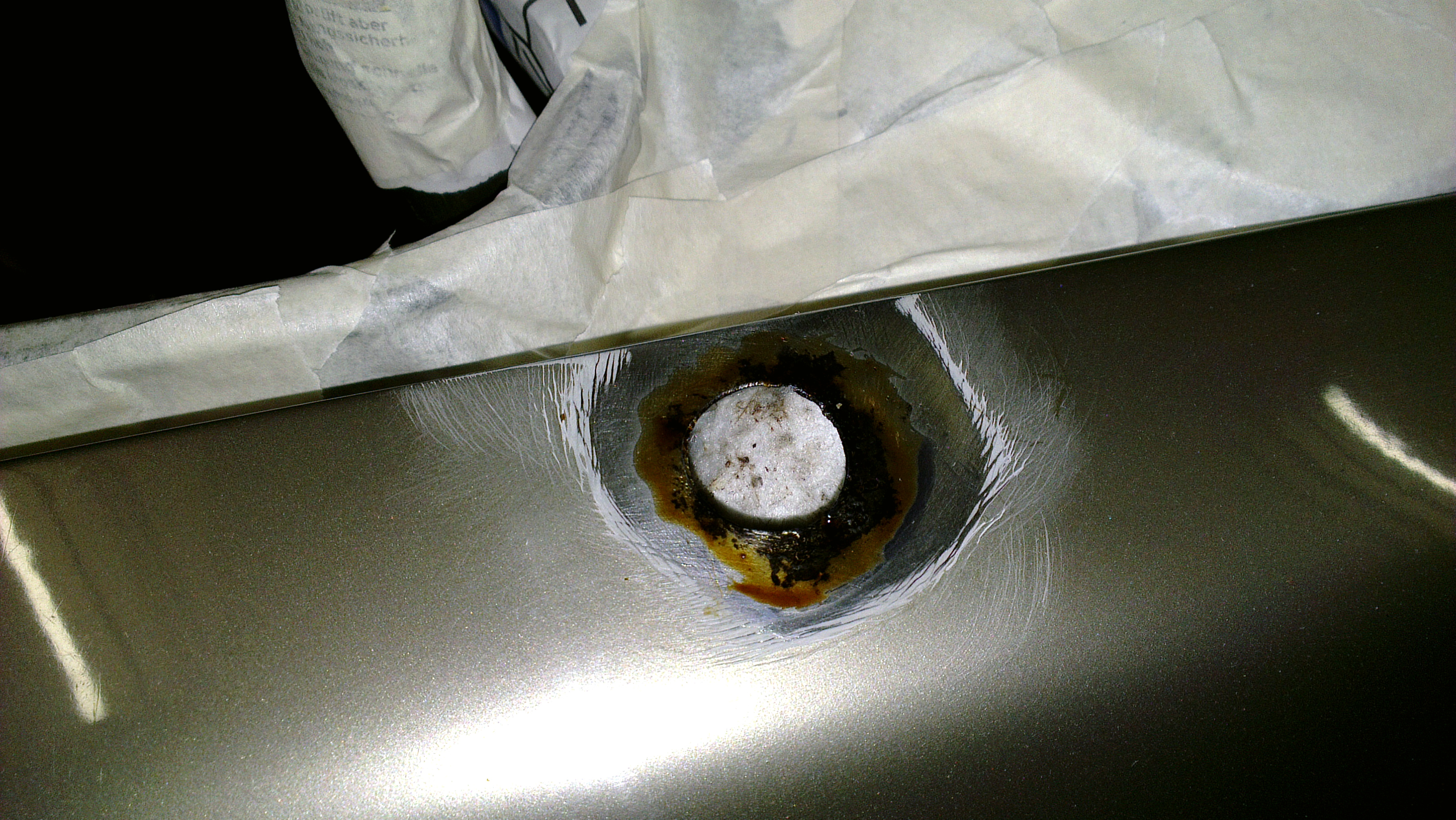

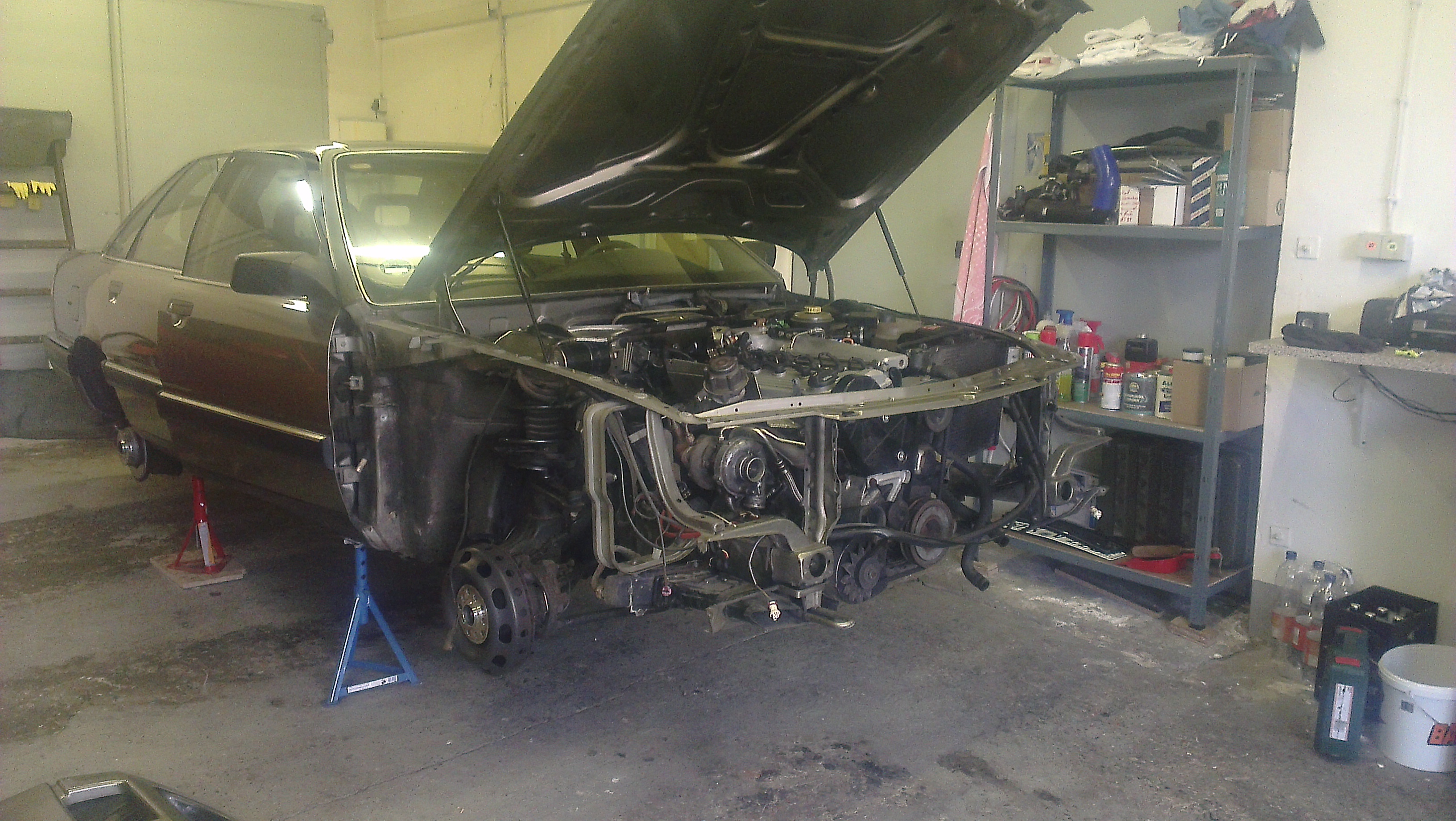

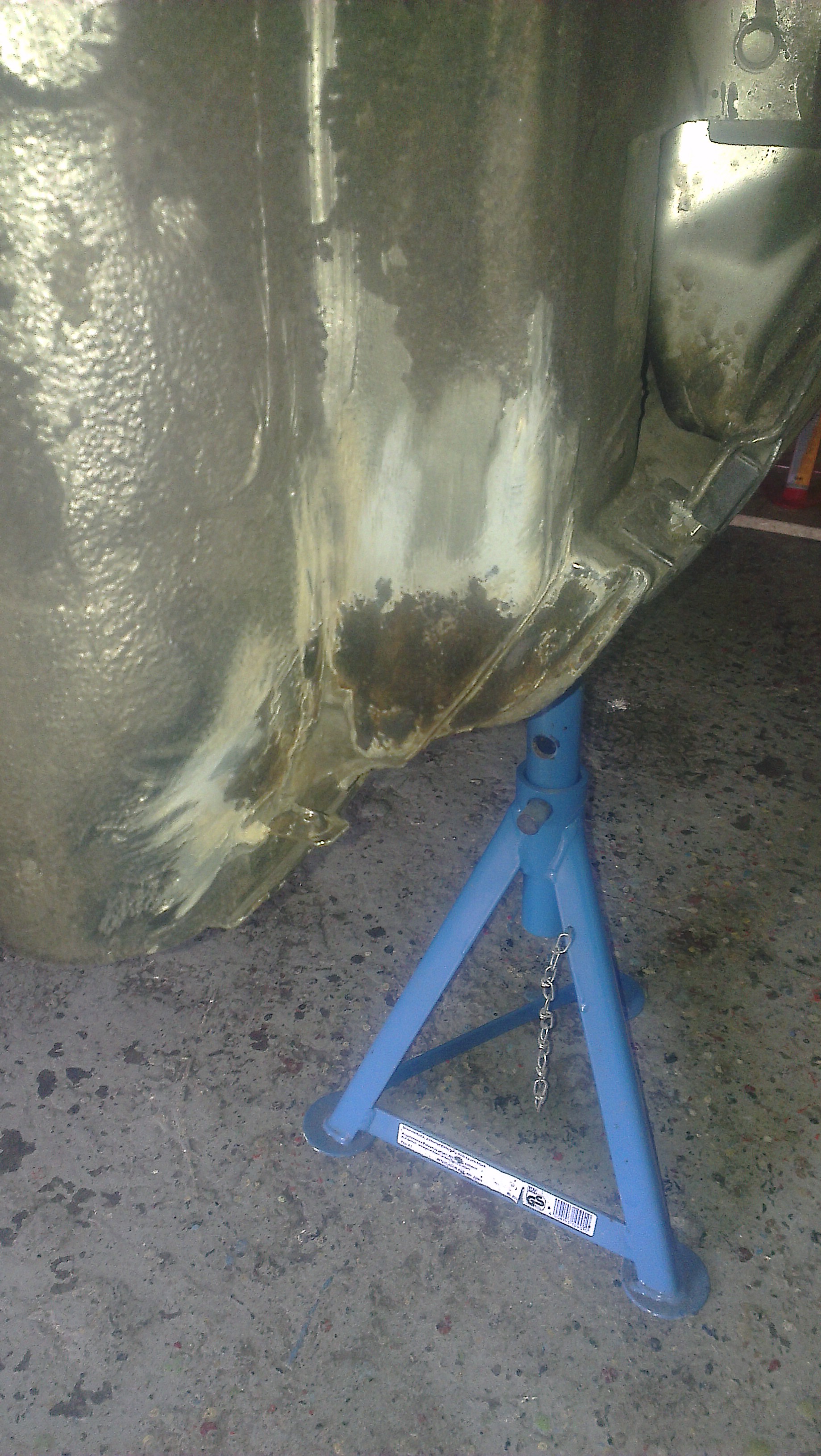

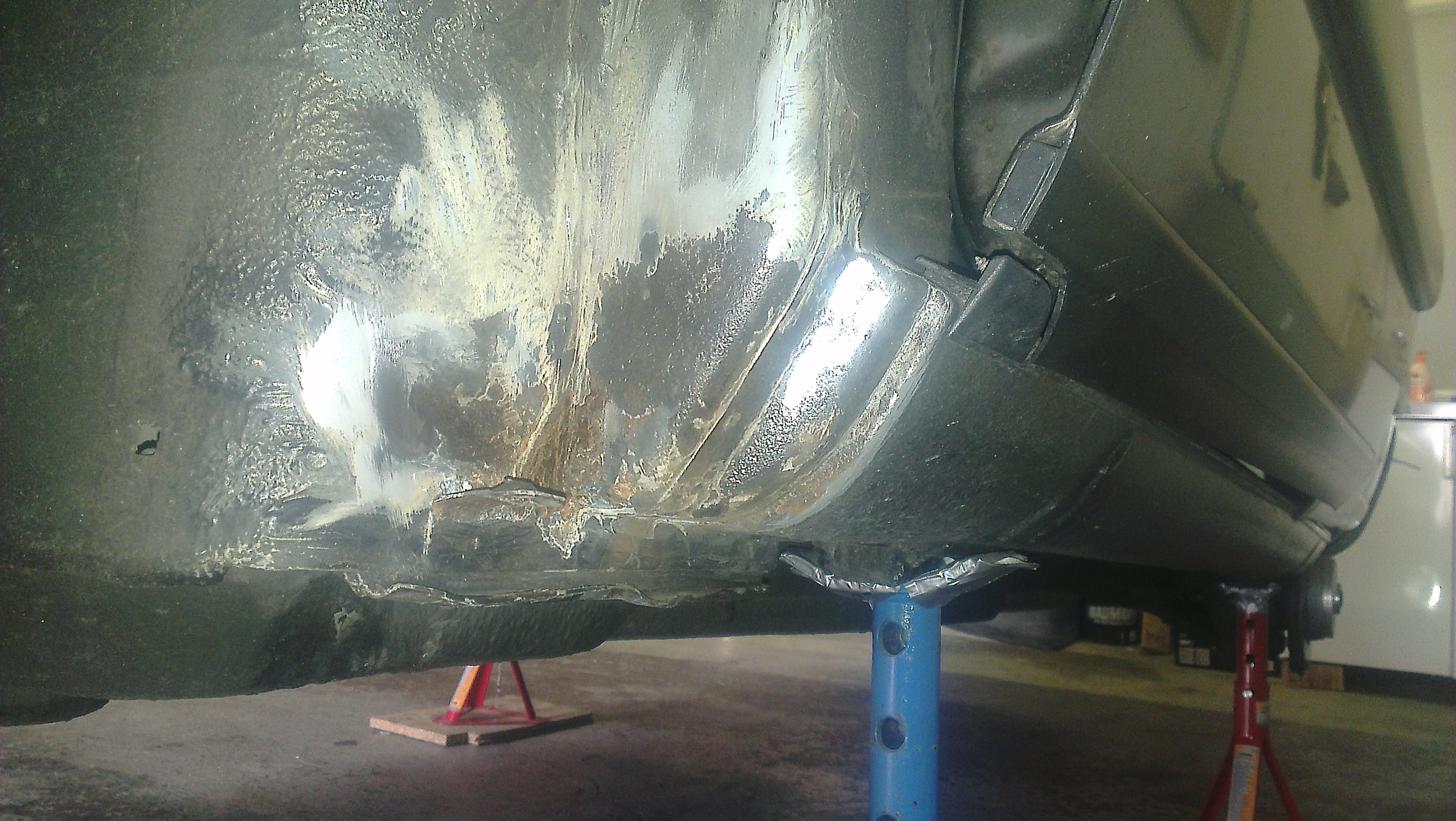

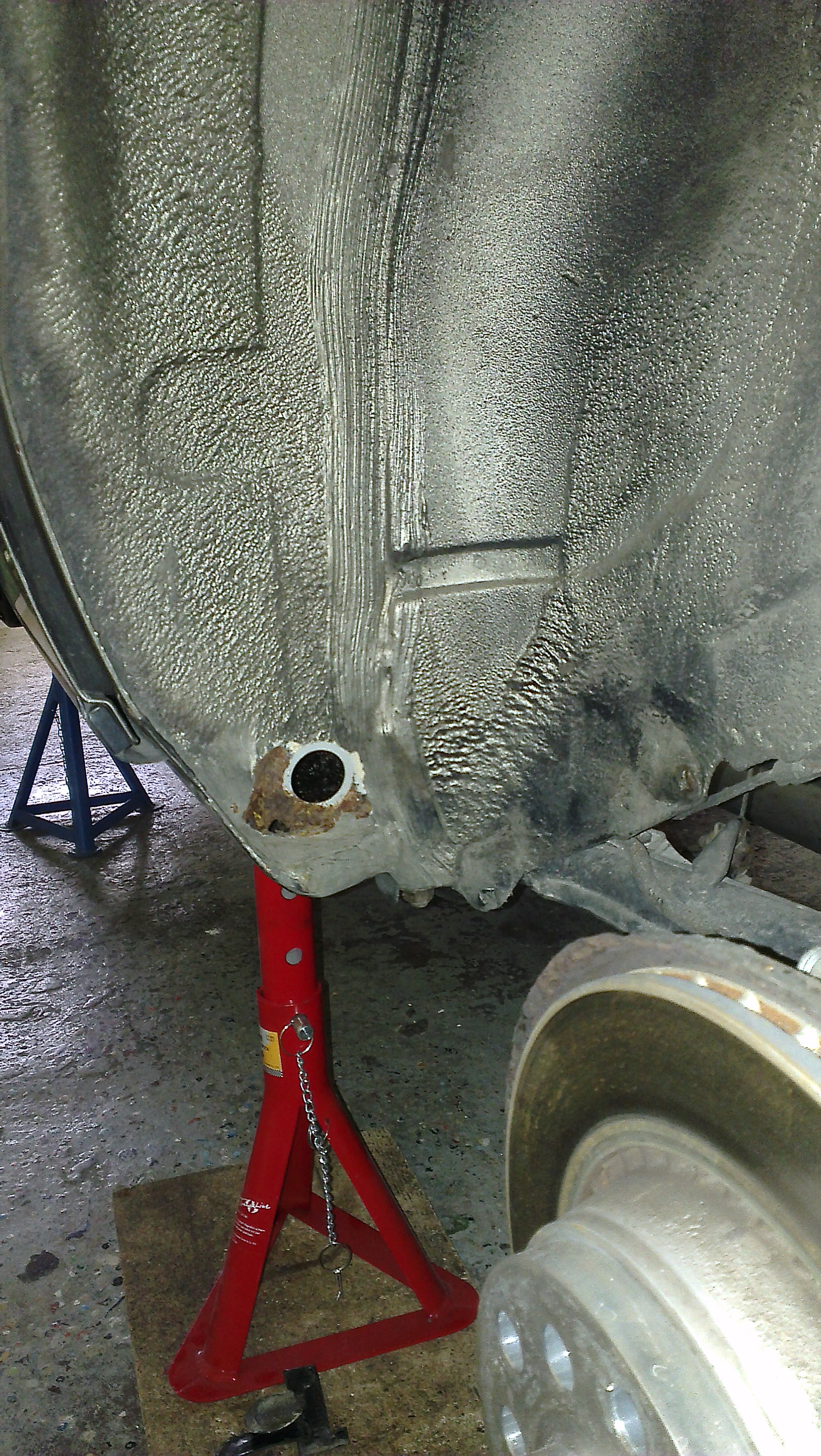

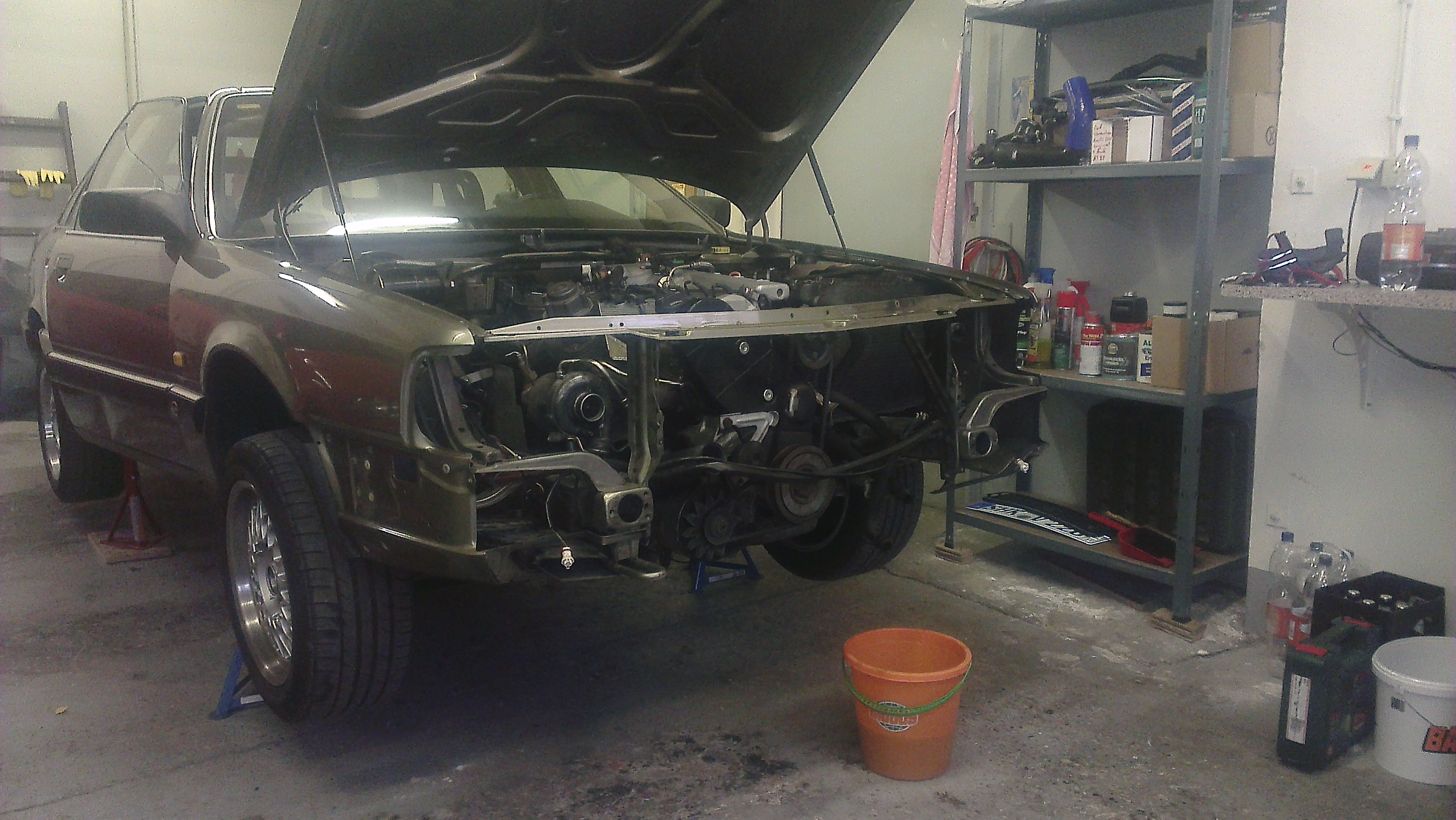

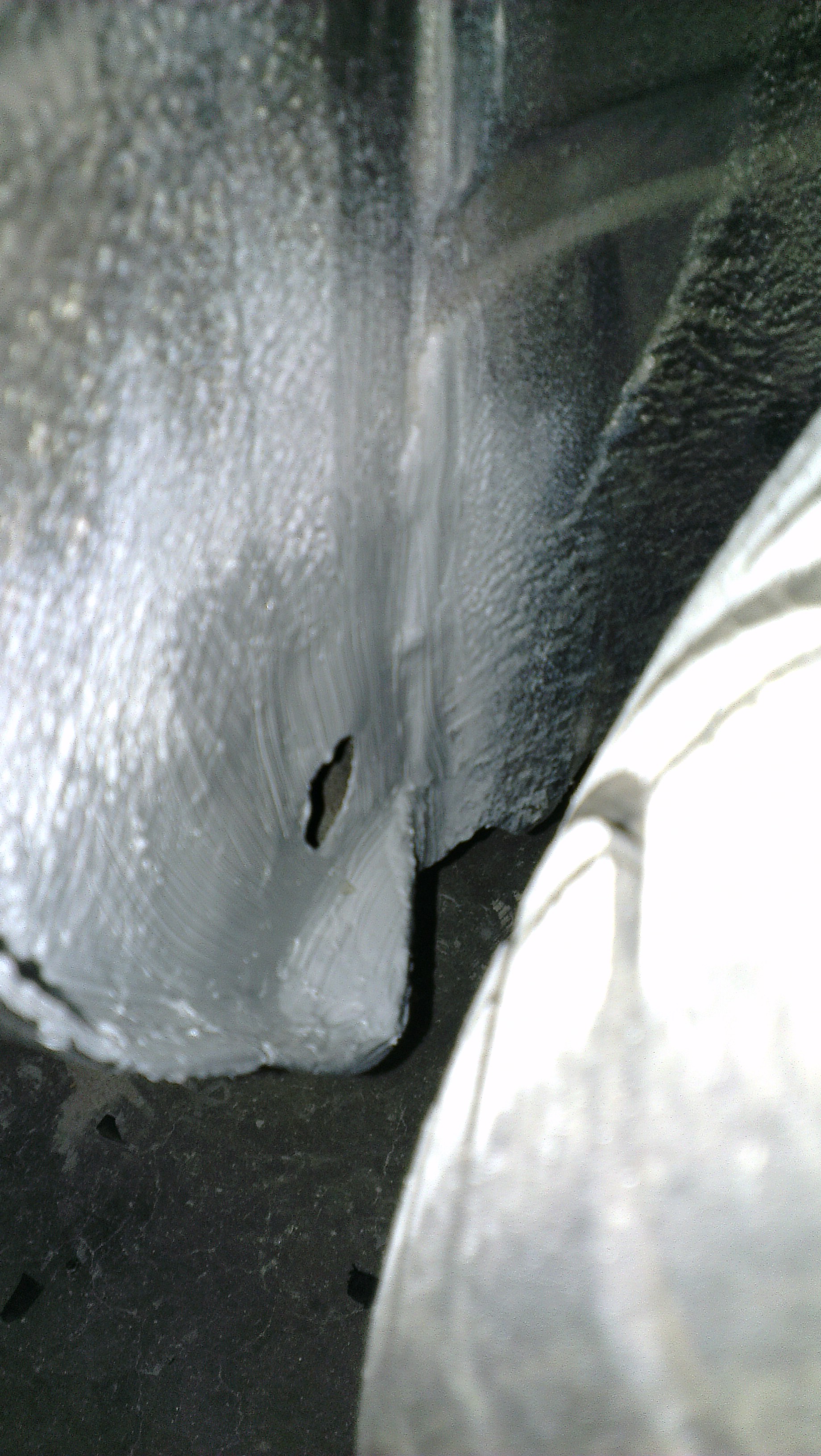

So. Heute ging es weiter. Beide Kotis ab und siehe da. Fahrerseitig im Bereich Schweller/Kotflügel. Rost!
Gott sei Dank noch nicht allzu schlimm.
Hauptsache ich finde nicht noch mehr von diesen Nestern.

Hallo Jörg,
habe zur Zeit ein ähnliches Projekt...
Das mit dem Rost in dem Bereich ist fast normal. Es ist auch zu empfehlen mal die Wagenheberaufnahmen ab zu machen. Die sind nur auf das blanke Blech gesetzt...
Gruß Jan

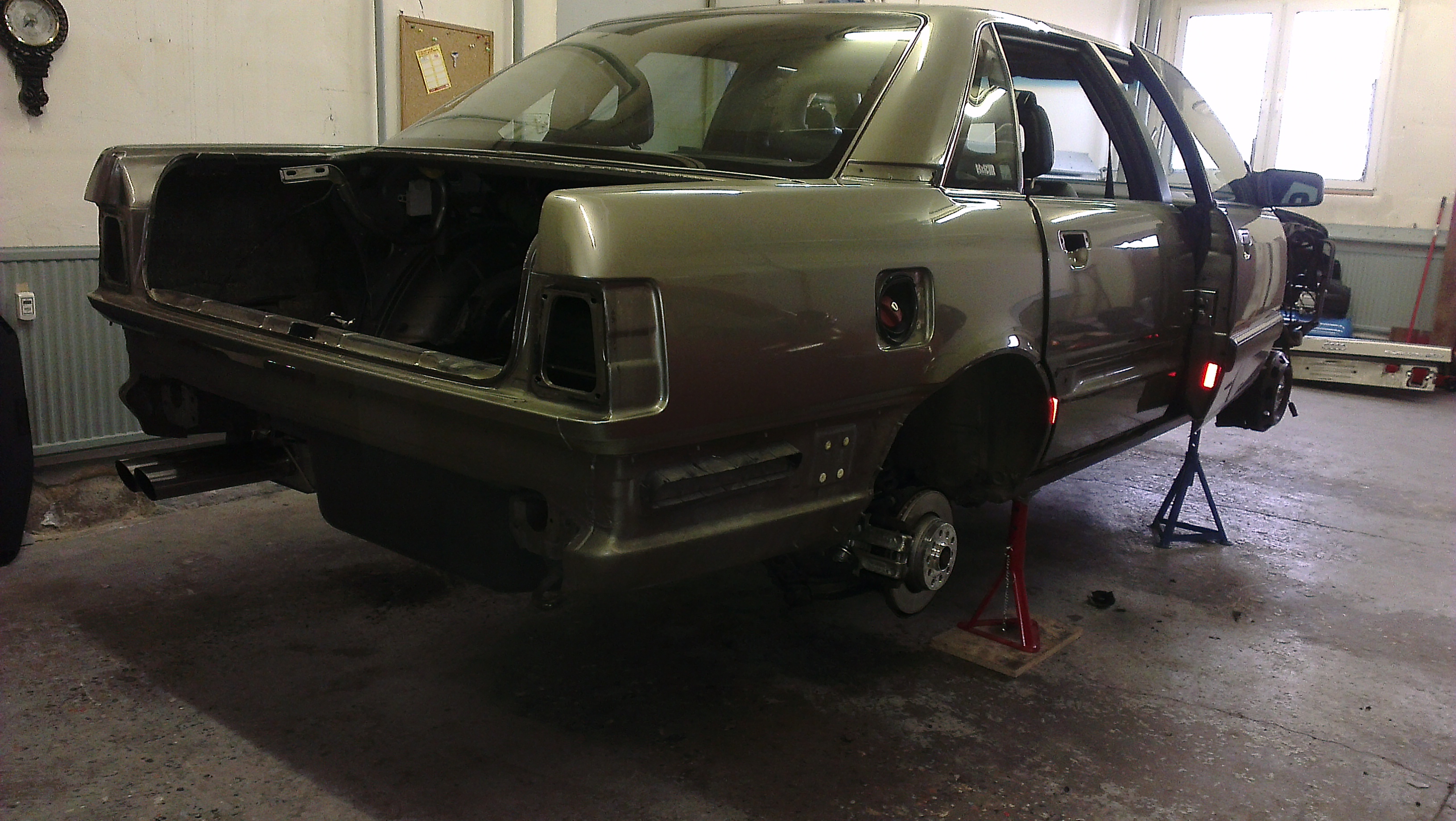

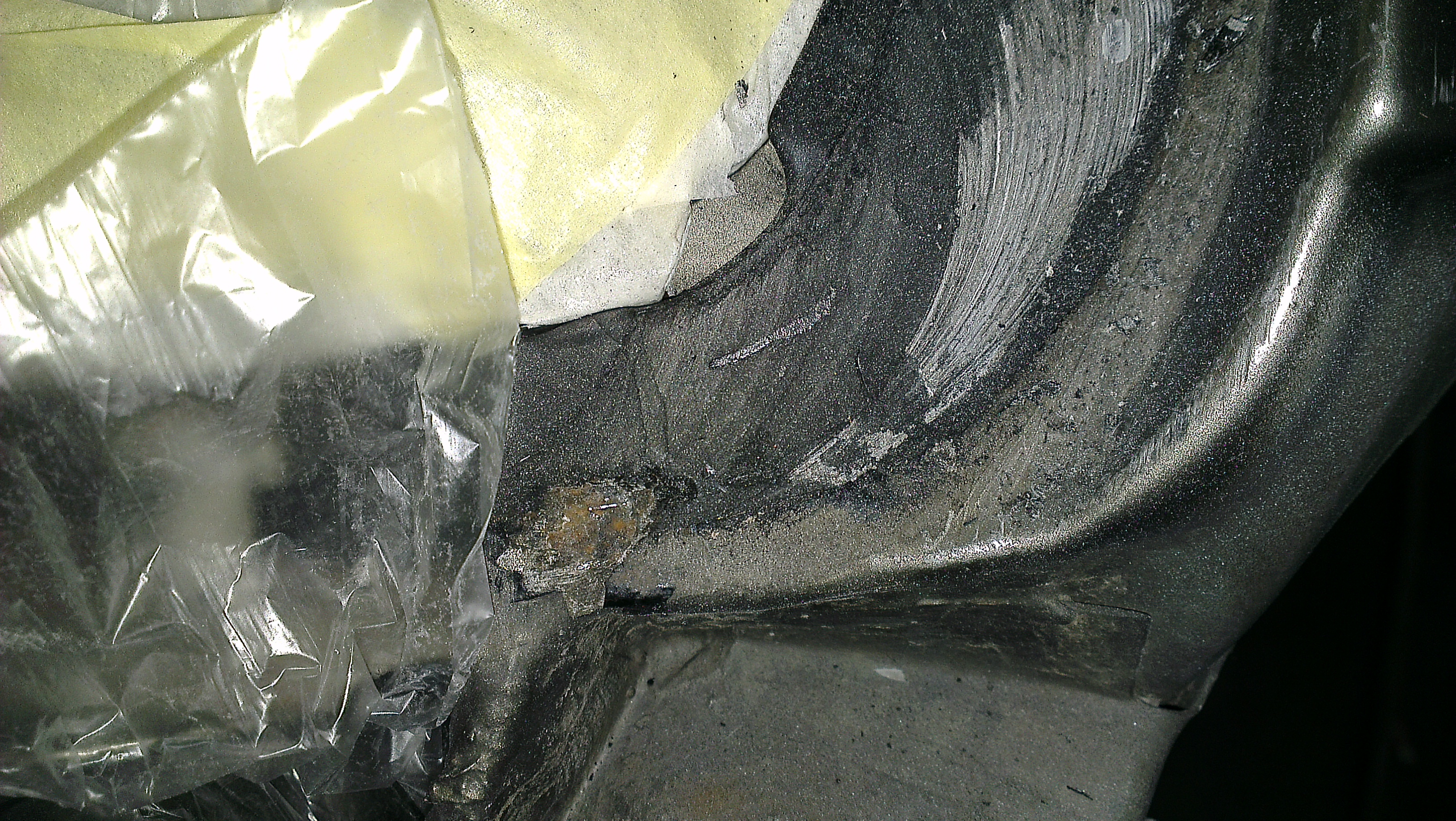

Grüße. Heute habe ich die Zeit vor der Spätschicht noch etwas genutzt und mal am Heck mit dem Zerlegen begonnen. Ein wenig Rost habe ich auch wieder gefunden. Wiedermal auf der Fahrerseite. Die Beifahrerseite hat vorn und hinten nix. Hält sich aber trotzdem alles noch in Grenzen.
Hat jemand eine Idee wie ich mein Rückleuchtenband und die Rückleuchten unbeschadet abbekomme? Die sind nämlich mit Karosseriedichtmasse festgeklebt.
@RRNV: Ich habe gestern mit dem Lackierer gequatscht. Der hat es sich auch angeschaut und sagte, dass es schon so um die 2500€ wird.

Versuche es mal mit einem Fön, aber nicht zu lang auf eine Stelle drauf haltenjoerg1201 hat geschrieben:Grüße. Heute habe ich die Zeit vor der Spätschicht noch etwas genutzt und mal am Heck mit dem Zerlegen begonnen. Ein wenig Rost habe ich auch wieder gefunden. Wiedermal auf der Fahrerseite. Die Beifahrerseite hat vorn und hinten nix. Hält sich aber trotzdem alles noch in Grenzen.

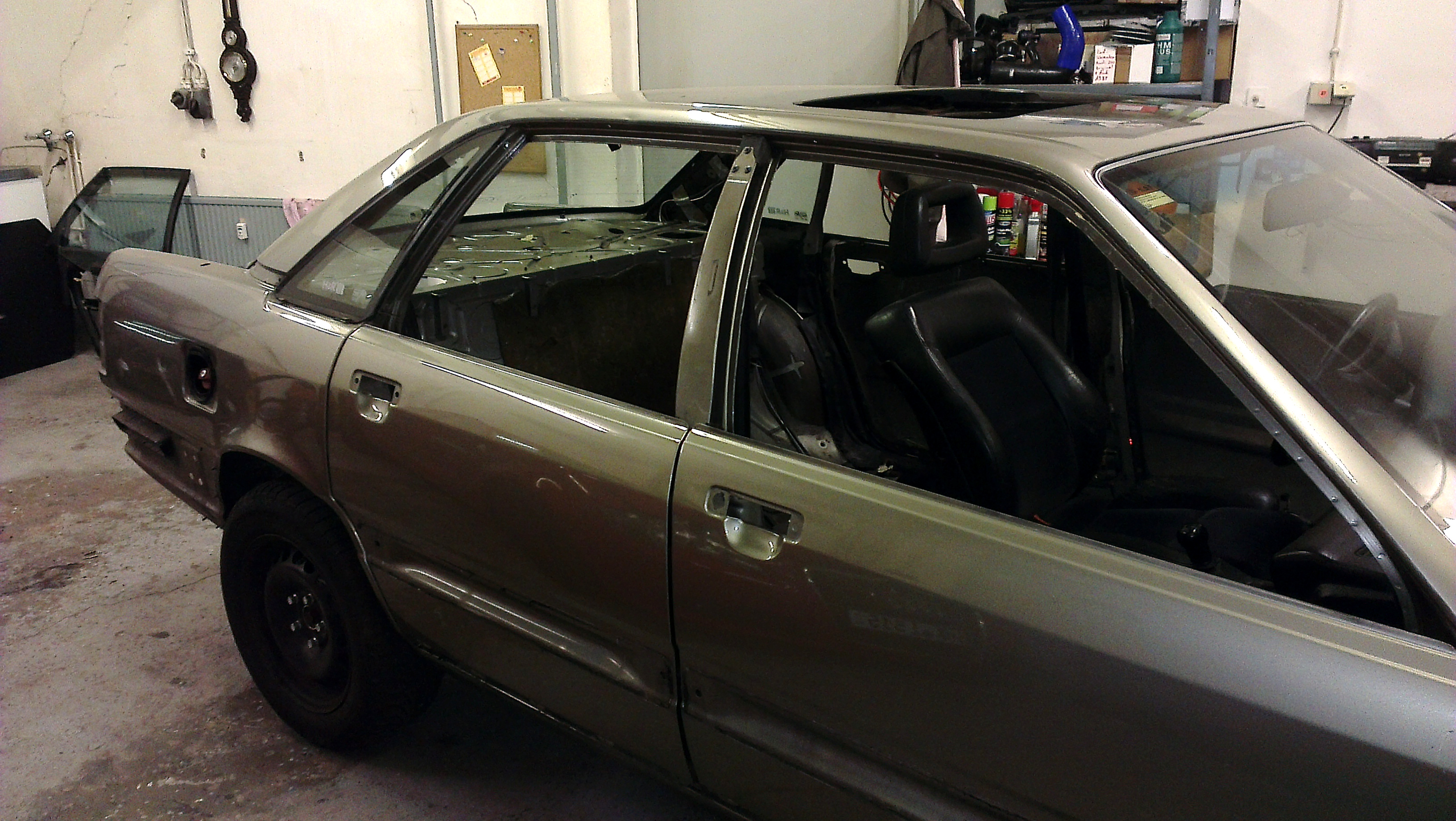

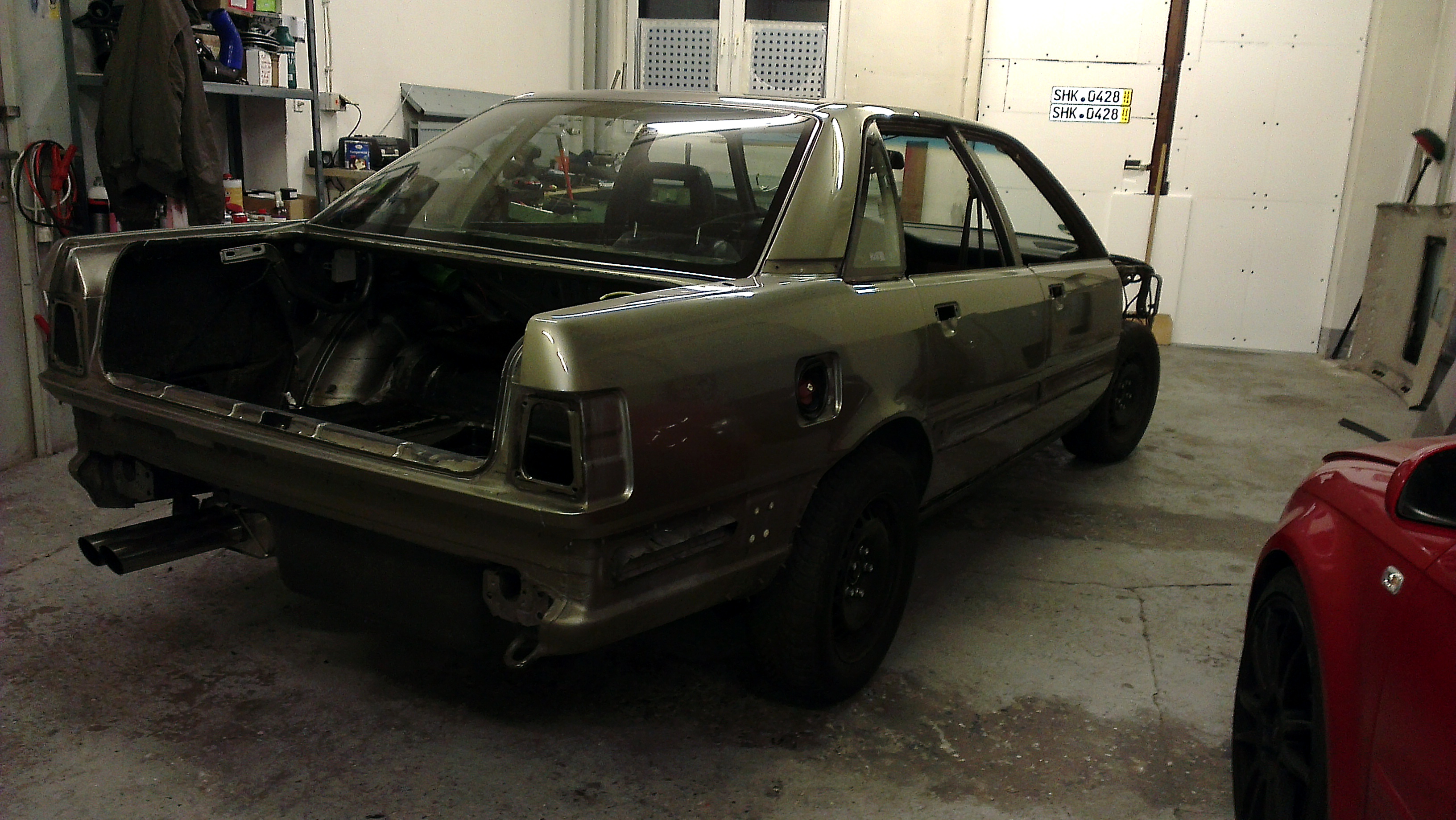

Endlich konnte ich wieder ein wenig weitermachen. Heck zerlegt und Rückleuchtenband kompltt und heil abmontiert.
Tür hinten rechts auch gleich noch mit zerlegt.
So langhsam geht es in Richtung Endsport. Noch die drei anderen Türen, ein bisschen den Innenraum und der Himmel kommt noch ab. Dann geht es endlich ab zum Lackierer.
Weiß zufällig jemand, wie man am besten die hinteren Dreiecksfenster rausbekommt?
Gruß Jörg.

Die sind meines Wissens geklebt. Die wirst mit 'nem Schneidedraht raus schneiden müssen so wie die Front und Heckscheibe auch.

Dreiecksfenster sind geklebt, musst du mit Schneiedraht raus schneiden!

Die hinteren Scheiben gehen oft schlecht zum raus schneiden. Ich hab an einem Schlachter (allerdings Avant) die hinteren Seitenscheiben raus geschnitten. An der Scheibe sind noch die Klammern für die Regenrinne, die Dichtprofile und die untere Fensterzierleiste befestigt und an genau diesen Klammern bleibt man meistens mit dem Schneidedraht hängen worauf der gerne mal abreißt. Wurden die Scheiben schon mal ersetzt und wurde zuviel Kleber drauf gemacht wird das Rausschneiden manchmal zu einer Tortur. Nichtsdestotrotz einfach notwendig bei einer Komplettlackierung wenn es richtig gemacht sein soll.

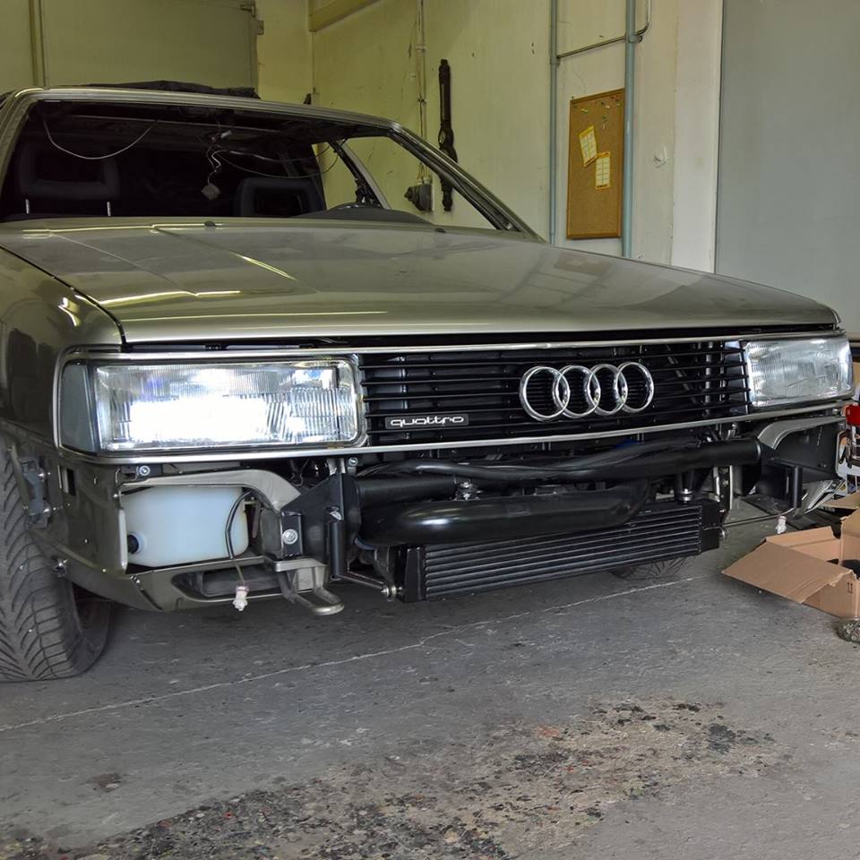

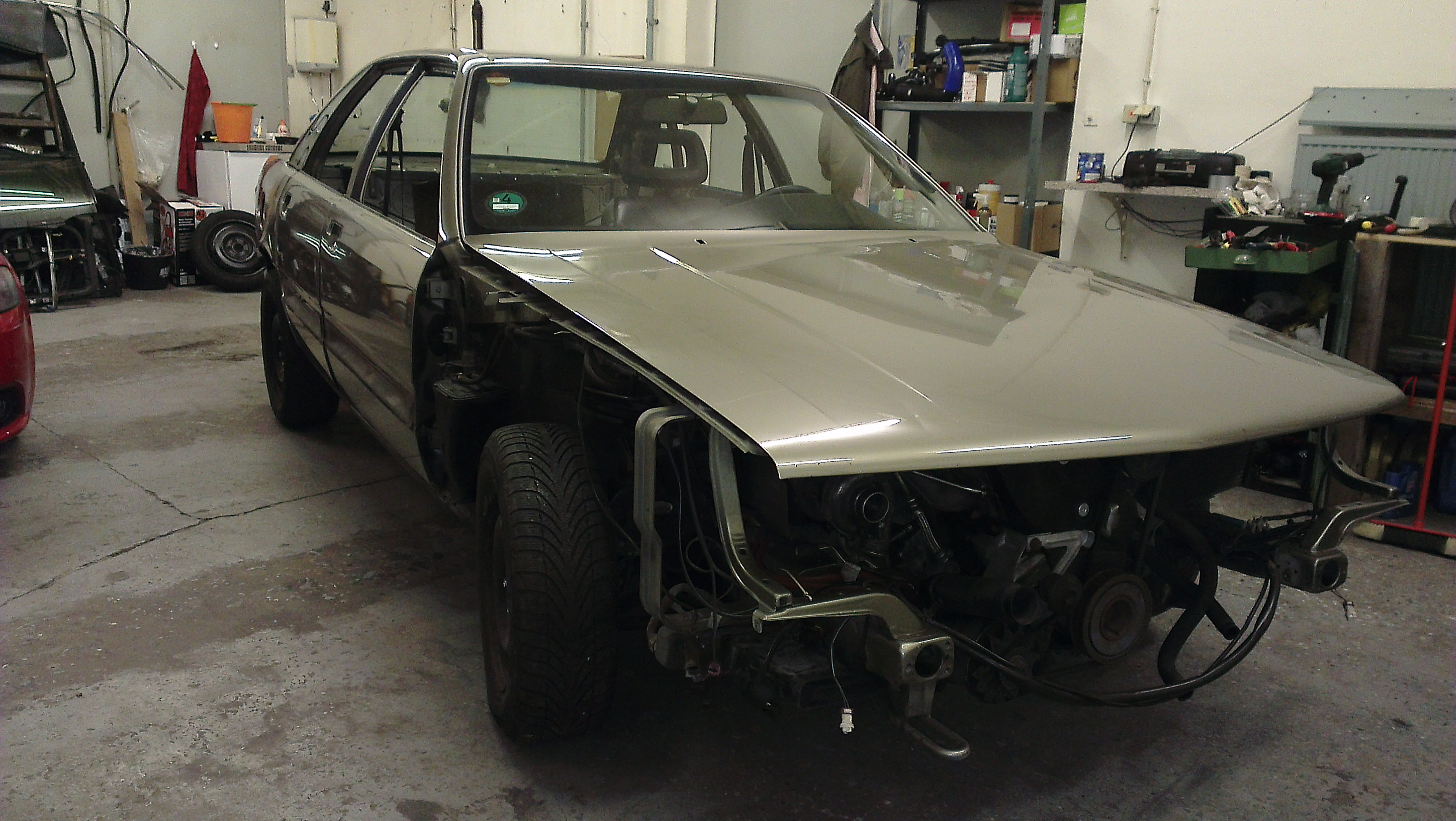

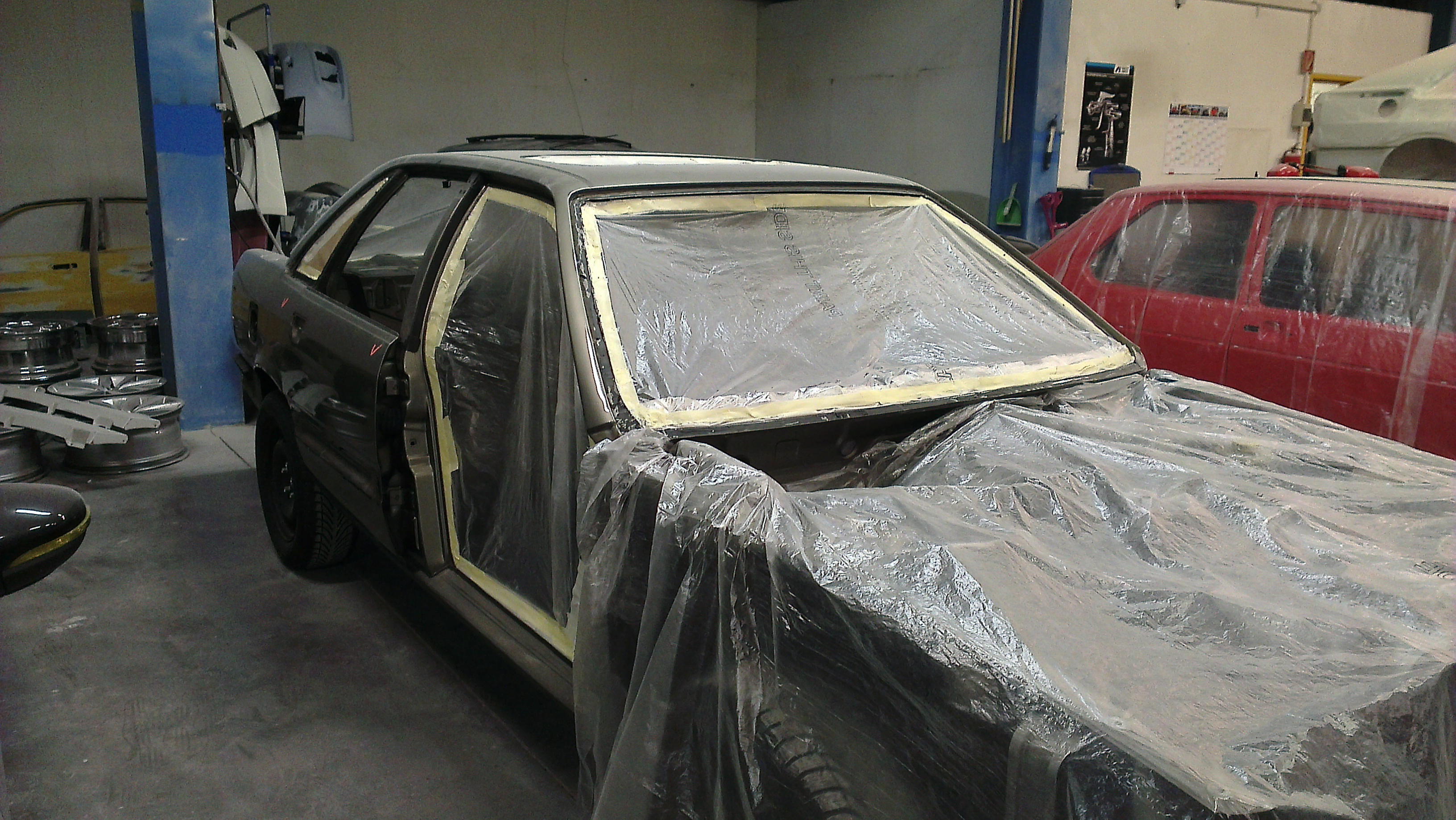

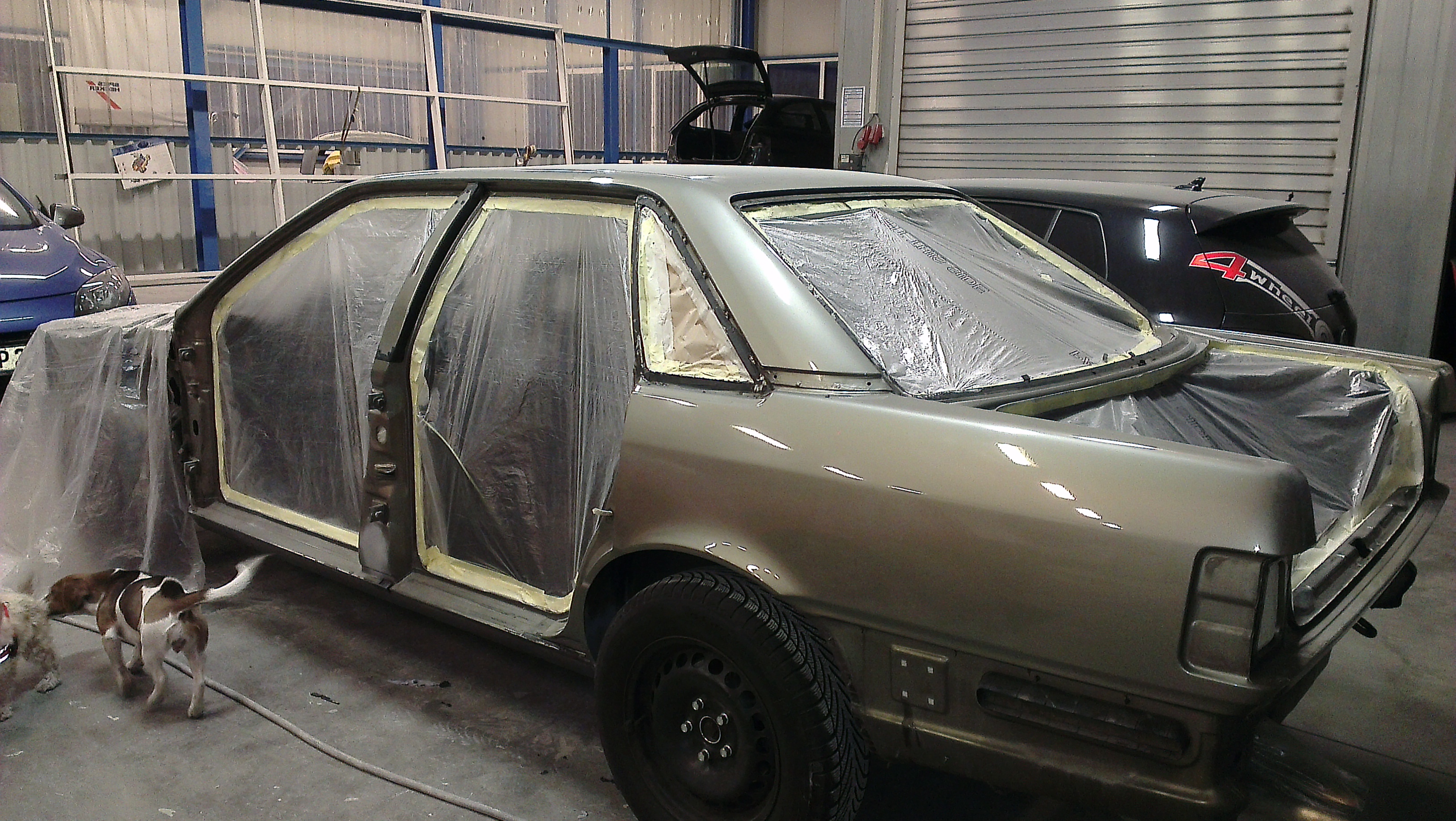

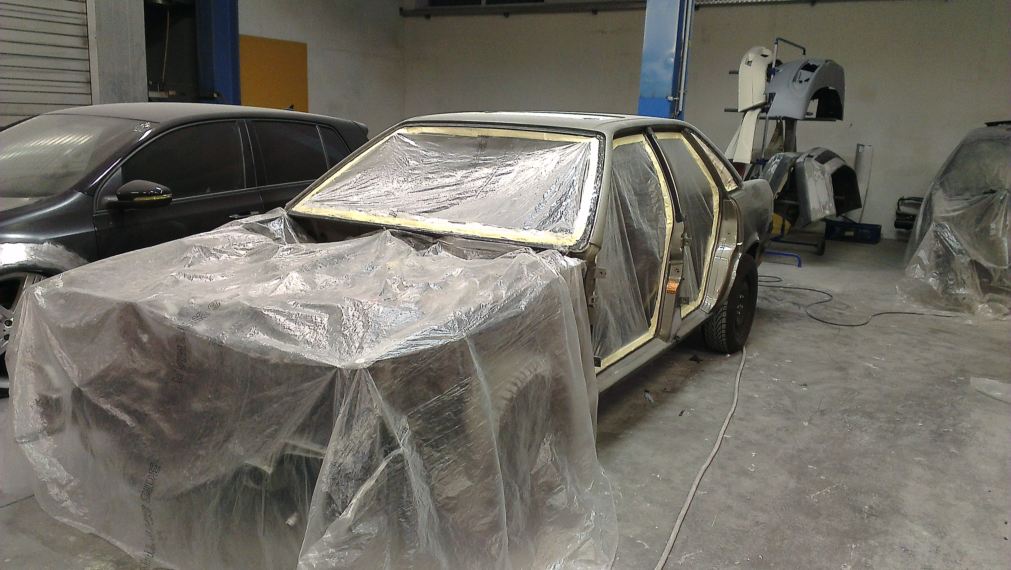

Grüßt euch. Nach langem habe ich wieder am Projekt geschraubt und möchte euch natürlich wieder mit ein paar Bildern versorgen.
Jetzt bin ich endlich soweit das der Wagen zum Lackierer kann. Die Dreiecksscheiben sind erstmal dringeblieben. Ich habe nochmal genau nachgeschaut. Es ist weit und breit kein Rost zu erkennen. Mein Lackierer soll sich das mal genauer anschauen, wenn er was findet, kommen die halt noch raus. Den Himmel habe ich auch schon demontiert und vom Bezug, Schaumstoff und Leim befreit. Wirklich keine schöne Arbeit.

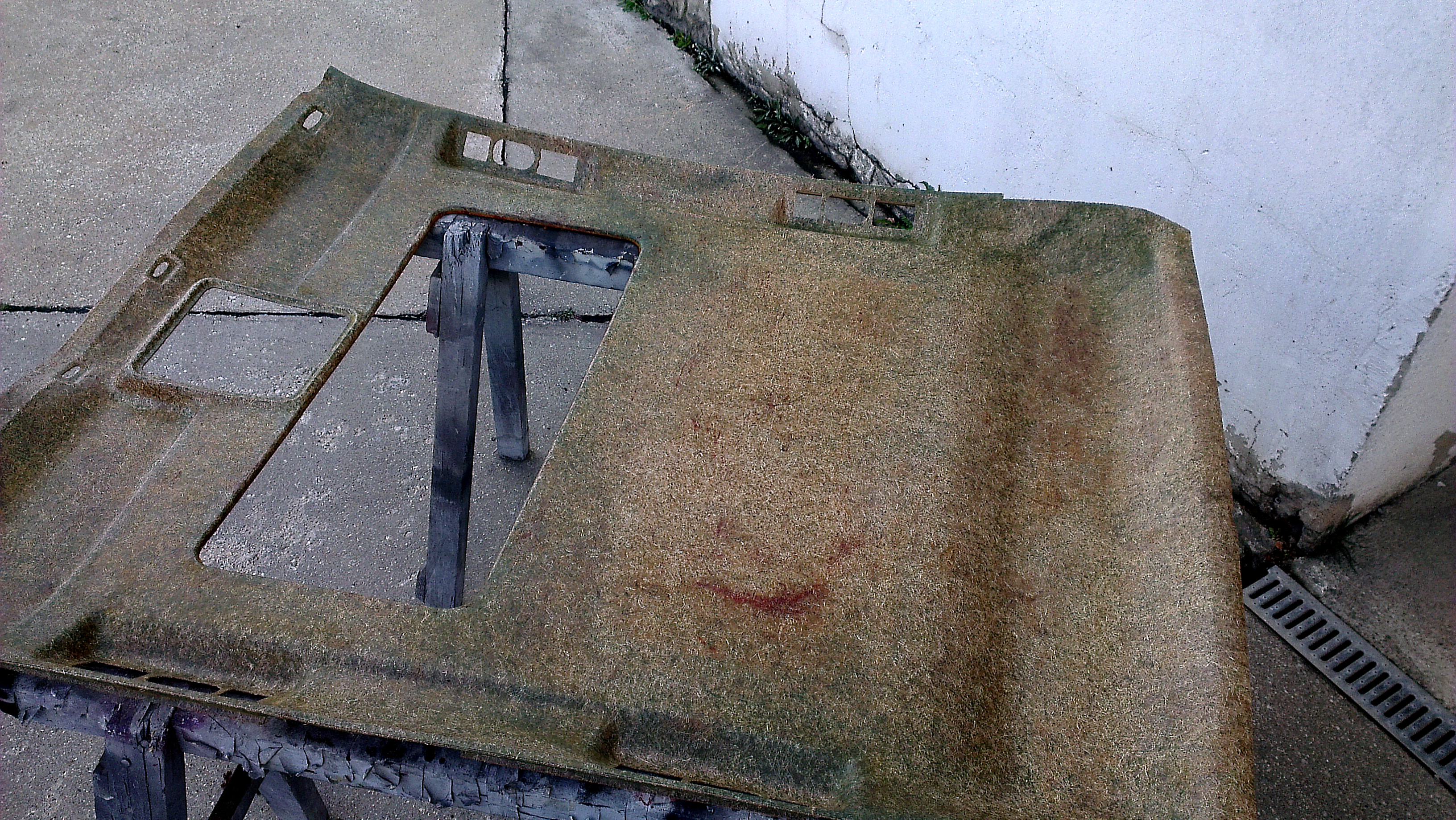

Hast du schon was mit dem Dachhimmel erreicht. Der dicke kaschierte Stoff fürs Dach ist ja einfach zu bekommen. Nur den dünnere fürs Schiebedach kriegt man scheinbar nicht überall. Hast du da Quellen oder lässt du das ganze machen?

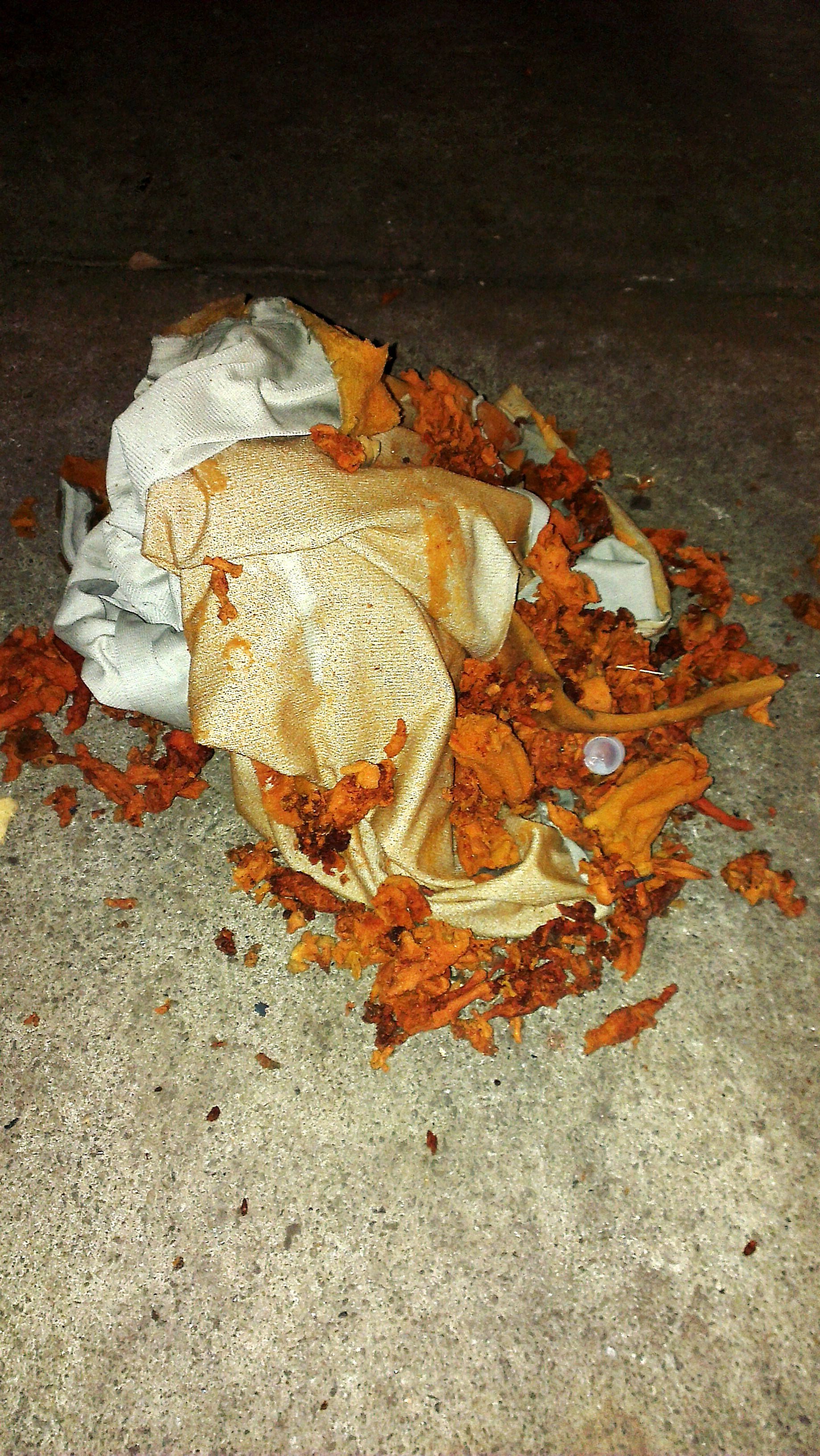

Meine Karosserie sieht wirklich sehr gut aus. Rein theoretisch müsste man den auch nicht komplett lackieren. Ich möchte halt das der wieder richtig frisch aussieht. Am Schweller ist wirklich der einzige Rost. Motorraum habe ich auch immer schön sauber gehalten.
Dachhimmel lass ich neu beziehen. Bei uns im Ort ist ein Sattler. Er ist selber Besitzer eines schönen Ur-Quattros. Ich lass den Himmel in Schwarzem Leder beziehen. Ganz normal. Soll dann so ähnlich wie die A-b-c Säulenverkleidungen aussehen.
Der alte Stoff ist komplett runter, dann habe ich mit einer Drahtbürste den Schaumstoff runtergekratzt und danach den ganzen Leim mit einem Lappen und Verdünnung abgeschruppt. Wirklich keine schöne Arbeit.

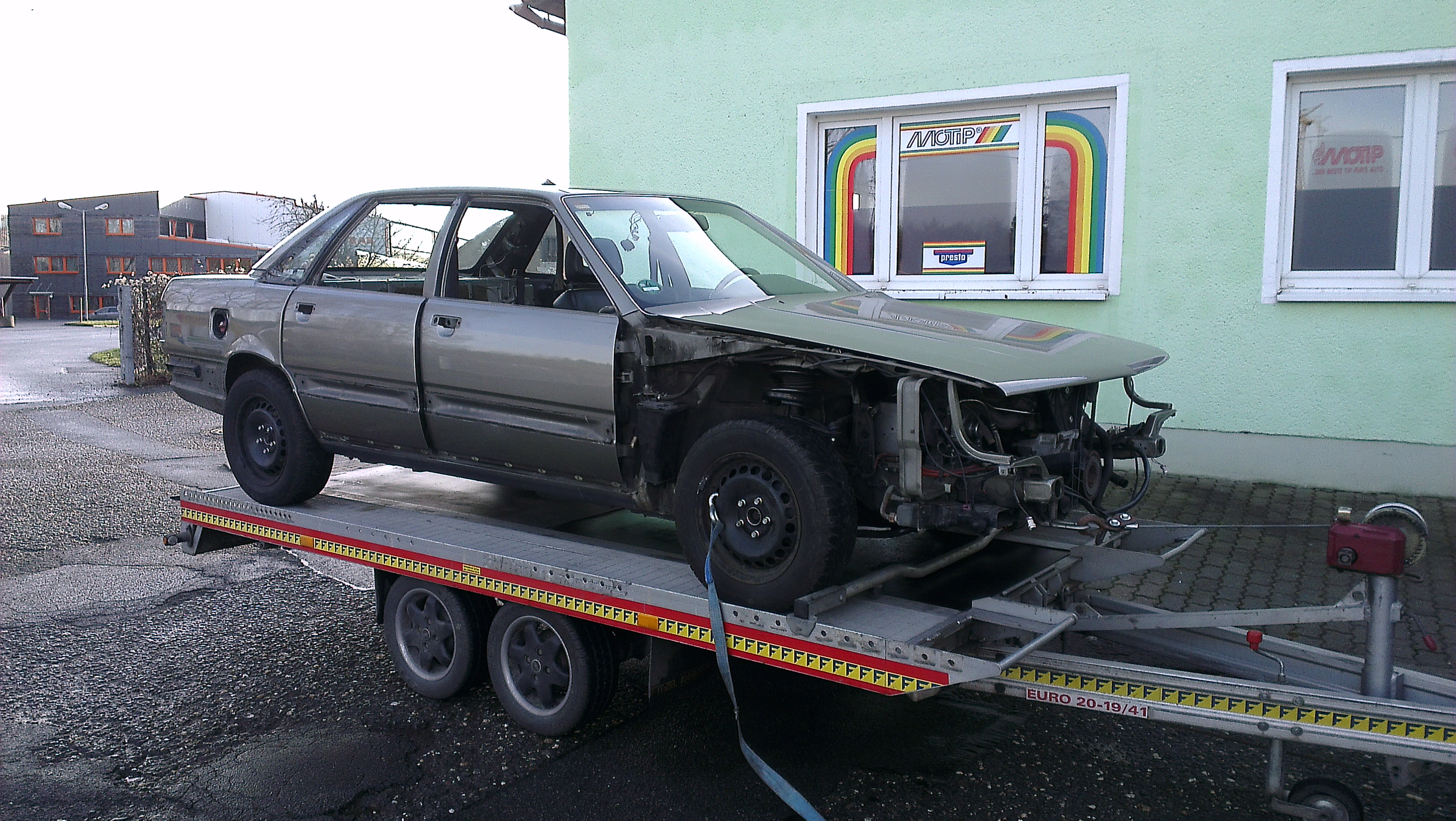

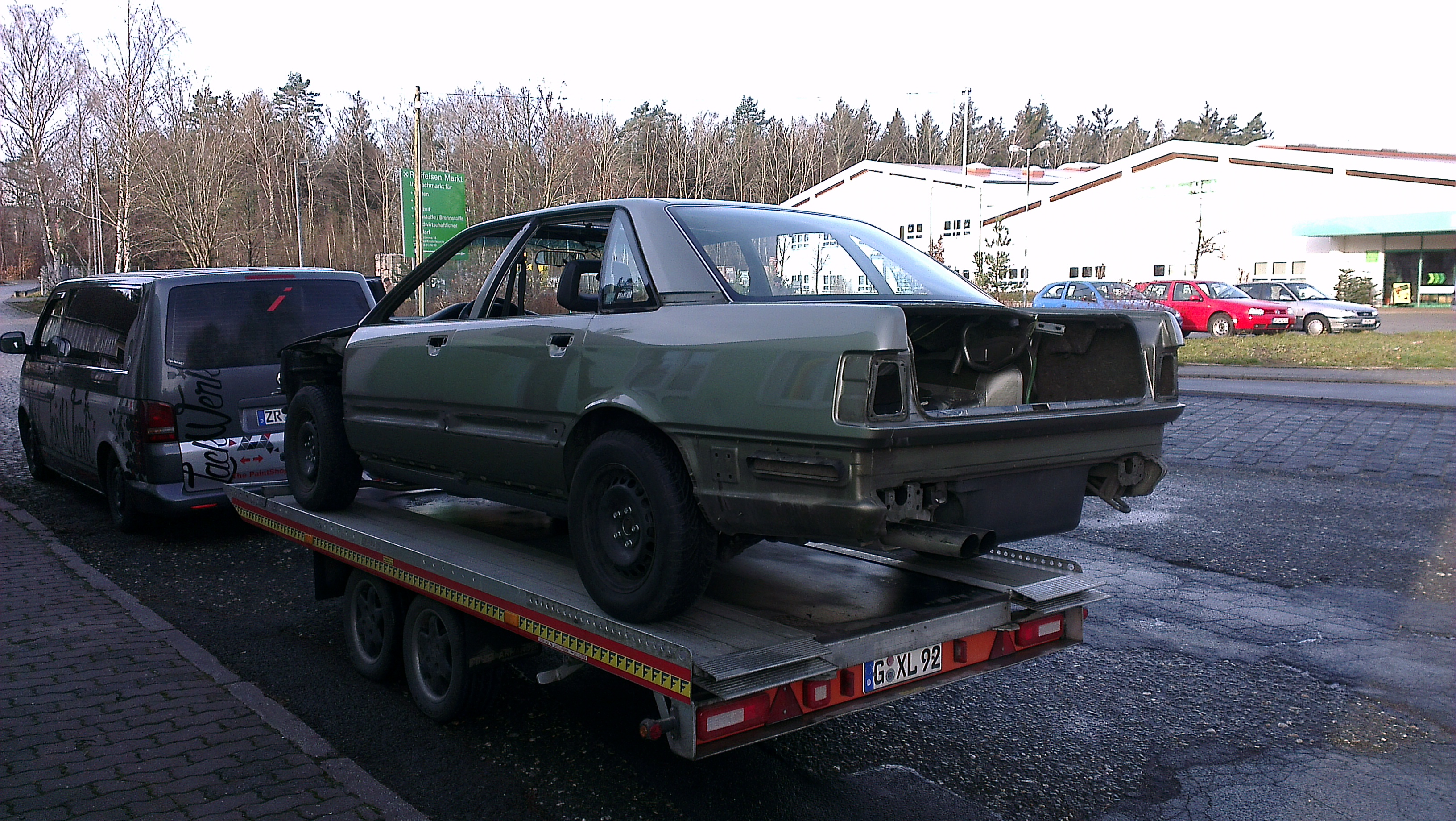

Guten Morgen. Jetzt ist es soweit. Der Audi ging am Samstag zum Lackierer. Jetzt steht er erstmal in Eisenberg bei Sport-Motor-Service Eisenberg. Da werden die Scheiben noch ausgebaut, das Rostnest am Schweller hinten beseitigt, das Antennenloch (welches Original nicht dort war) geschlossen und der Turbolader überholt und optimiert. Danach geht es zum Lackwerk Gera, wo erstmal ein paar Beulen und Dellen rausgedrückt werden und dann geht es los mit dem Neulack.
Samstag war ich noch bei SMS in Eisenberg. Da stehe ich immer drin und freue mich wie ein kleines Kind.
Zurzeit stehen da ein paar Uris, ein S1, ein A2 Rallyequattro, ein S2 Rundstreckenauto, ein Lancia Delte HF Integrale und diverse andere Schönheiten.
Ist wirklich schön den 200er dort bearbeiten zulassen.
Mal sehen wann ich meinen Wagen wiederbekomme. Ich werde auf jeden Fall berichten.

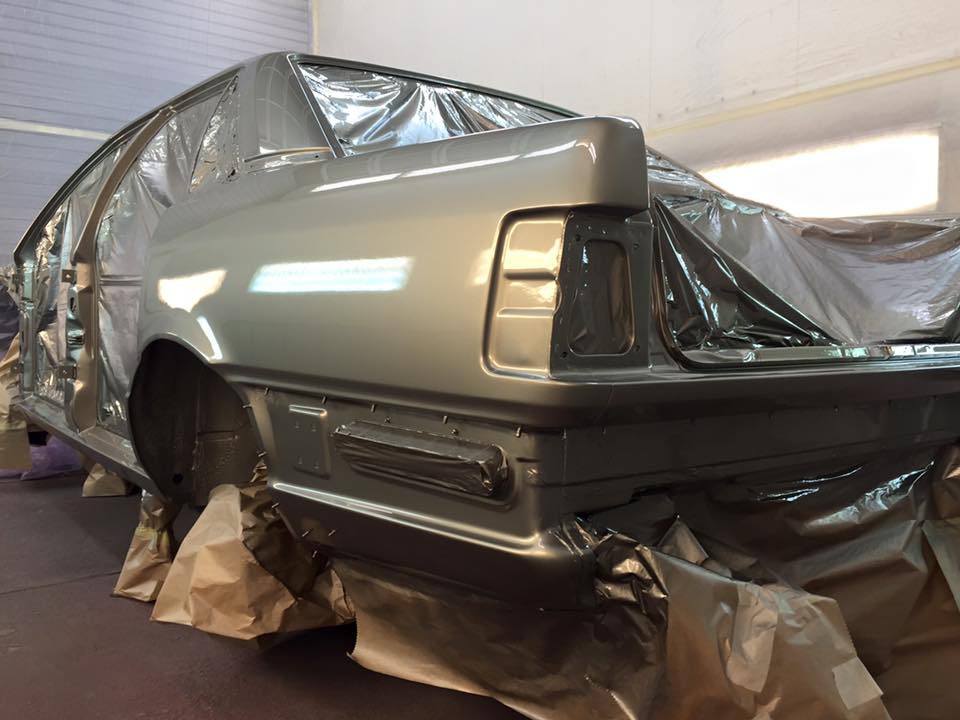

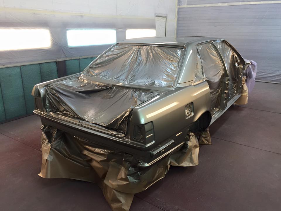

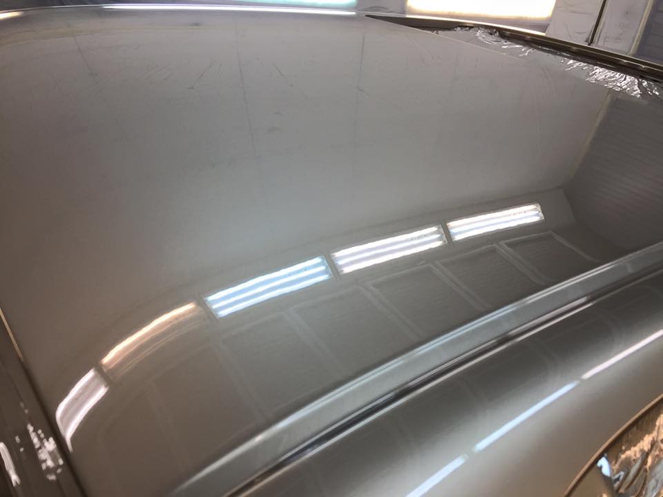

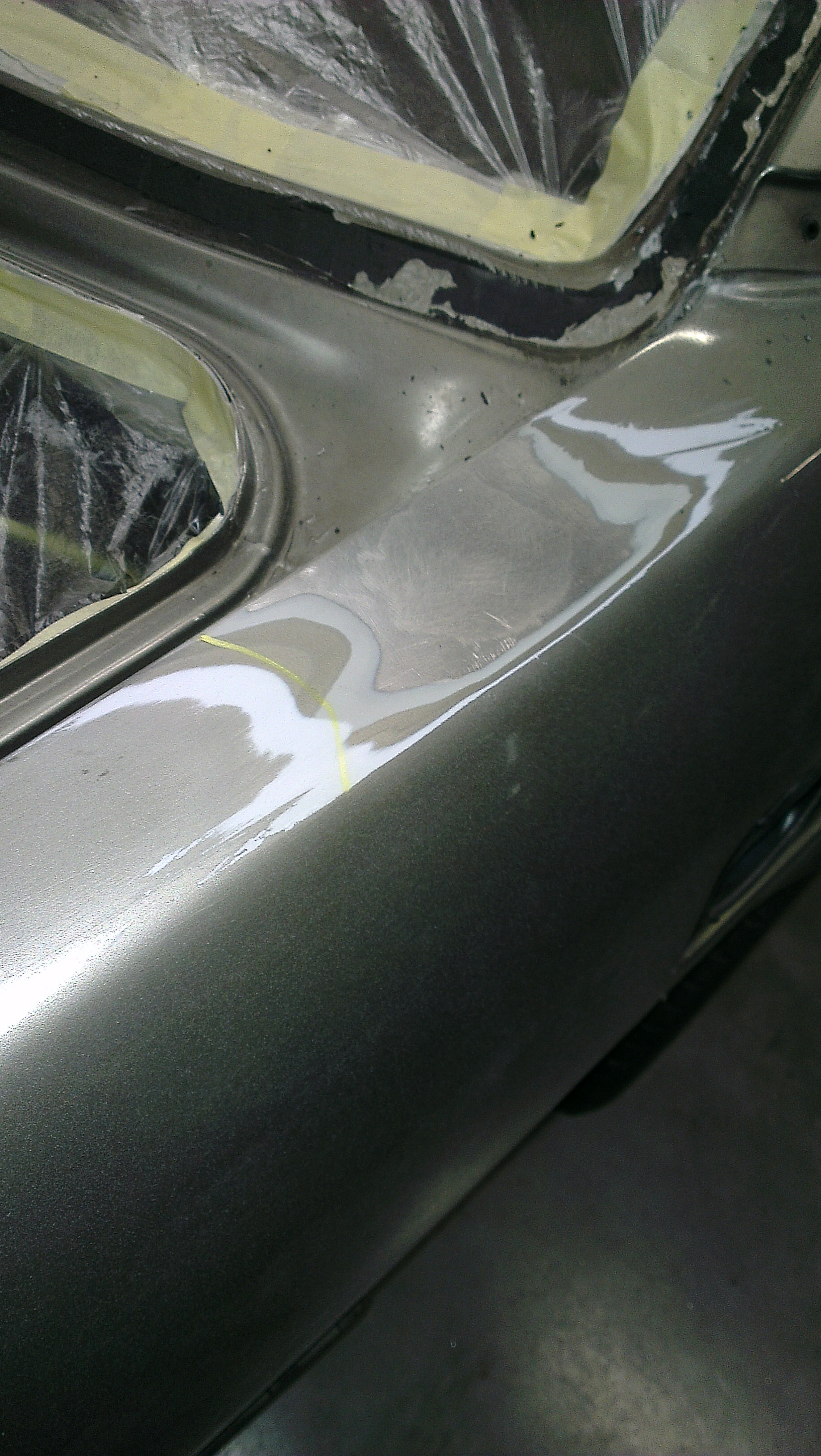

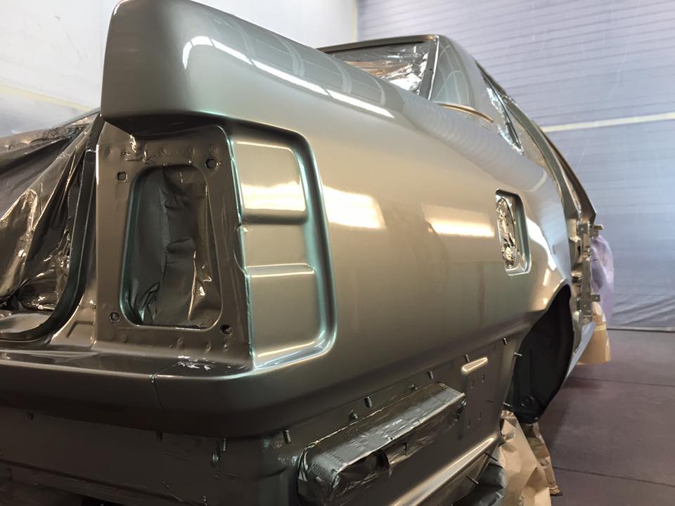

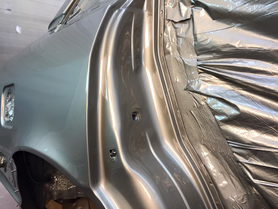

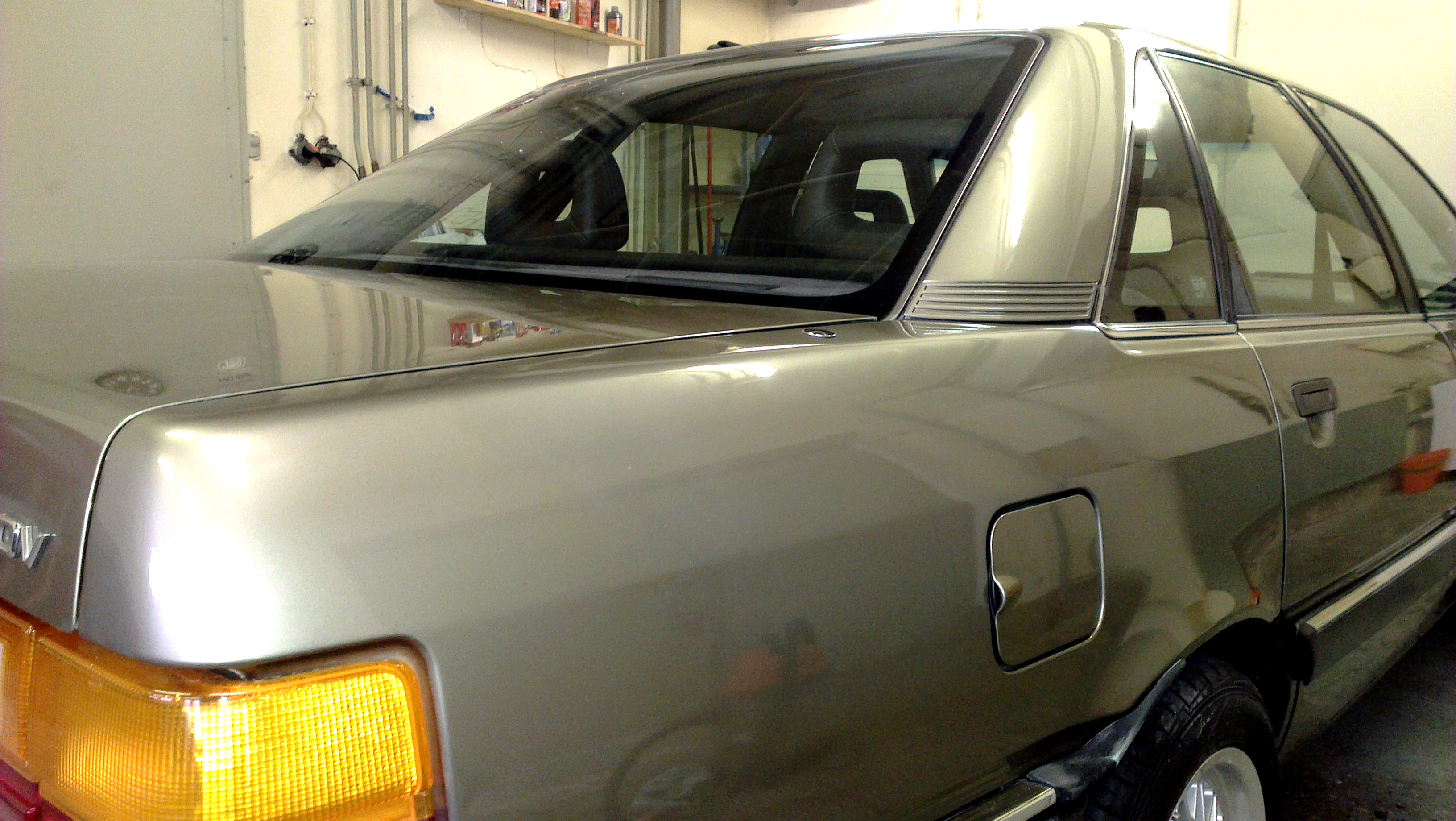

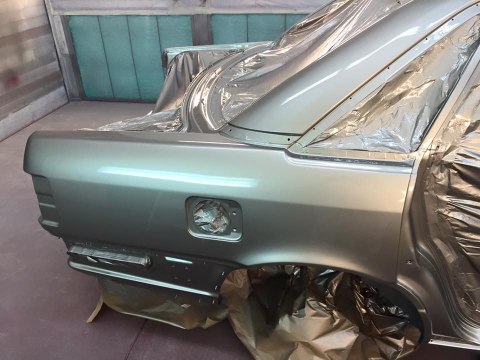

Da ich eine lange Zeit nichts mehr von mir hören lassen habe, gibt es jetzt ein kleines Update.
Heute war ich beim Lackierer und habe mal geschaut wie es voran geht. Anbauteile sind alle schon vorbereitet. Die Karosserie ist als nächstes dran. Alle Beulen wurden schon vom Dellenprofi entfernt, damit so wenig wie möglich gespachtelt werden muss. Rost ist komplett behoben, bis auf den Scheibenrahmen hinten und vorne und das nicht Originale Antennenloch ist endlich weg.
Hätte echt nicht gedacht das da was ist. Aber wie gesagt. Bei einer Volllackierung ist es absolut notwendig das die Scheiben Rauskommen.

Hallöchen.
Ich habe mal wieder ein kleines Update für euch. Jetzt geht es langsam in die heiße Phase, Lack ist nun endlich drauf, dann geht es bald ans zusammenbauen.

Hallöchen.
Nach sehr sehr... sehr viel Ärger mit meinem Lackierer (was ich echt anfangs nicht gedacht hätte bei dieser Firma), will ich mich endlich mal wieder zurückmelden. Ich hatte leider soviel Wut gehabt und war so entäuscht, dass ich kurz davor war mein Projekt hinzuschmeißen und ich lange Zeit überhaupt keinen Bock mehr darauf gehabt hatte.
Doch Gott sei Dank habe ich mich doch wieder gefangen und weiter gemacht. Worüber ich sehr froh bin. Der Audi kann am wenigsten dafür.
Kurz und Knapp: der Lackierer hat richtig mist gebaut, sodass ich die Firma wechseln musste. Jetzt wurden Stoßstangen schon woanders lackiert und die Türen sind in behandlung und müssten auch bald zumir zurückkommen. Danach ist die Lackgeschichte durch und ich hoffe das es noch ein halbwegs gutes Ende nimmt.
Ich habe schon einiges wieder zusammen gebaut und langsam nimmt der Wagen wieder Gestalt an. Mein Ziel ist, das ich ihn diese Saison nochmal auf die Straße bringe.
Was noch bevorsteht, ist der Himmel. Dieser liegt nun auch schon seit anfang des Jahres beim Sattler und nichts wird.
Ich werde trotzdem versuchen euch immer den aktuellen Stand meines Projektes zu zeigen.
Naja, wie sagt man immer so schön? Es ist nicht alles Gold was Glänzt.

Was ist passiert?
Sieht doch auf den Bildern aus wie ein NEUFAHRZEUG.

Der Lackierer hat meine Stoßdämpfer+die neuen H&R Federn, meine BN-Pipes und Ersatzradmulde mit Lackiert. Ein Steinschlag am Kotflügel hat er auch vergessen und die Stanzlöcher vom Motorhaubenrahmen innen sind durchs aufhängen total verbogen. Bei genauem hinschauen sieht man an manchen Stellen sogar noch Schleifspuren unterm Lack.
Das Fahrzeug hat auch über zwei Monate offen
in seiner Halle gestanden. Dementsprechend sah der Wagen auch innen aus wie sau.
Das Problem bei der ganzen Sache ist nur, dass er seine fehler überhaupt nicht einsieht und absolut stur ist. Zu guter letzt hat er mir gesagt, dass er das Projekt nicht weitermachen will. Echt toll!!!
Eine Rechnung für das was er bis dato gemacht hat, habe ich bis heute noch nicht. Wahrscheinlich werde ich auch keine mehr bekommen. Der Spaß bei ihm 1200€ gekostet.
Türen, Stoßstangen und Schiebedach hat er mir unbehandelt wieder vorbeigebrachtund gesagt, dass er nicht weitermacht.
Stoßstangen habe ich wie gesagt schon woanders machen lassen. Sind auch echt super geworden. Die Türen und das Schiebedach sind jetzt gerade dran. Die müssen halt jetzt viel testen und probieren um die Farbe zu treffen.

joerg1201
Re: Projektvorstellung: Neulack 200 20v
Also die Schleifspuren sieht man nur wenn mans weiß und wenn man sehr genau hinschaut. Ich habe auch schon darüber nachgedacht ihn nochmal zu lackieren, habe aber dafür einfach nicht den Elan und die Energie dazu das nochmal durchzuziehen. Ganz zu schweigen vom finanziellen. Ich habe dafür auch schon wieder zuviel zusammen gebaut. Das alles wieder zerlegen?
Ich bin jetzt erstmal recht zuversichtlich was den Wagen angeht. Er wird zwar nicht zu 100% Perfekt, aber mit 95% kann bzw muss ich halt leben.
