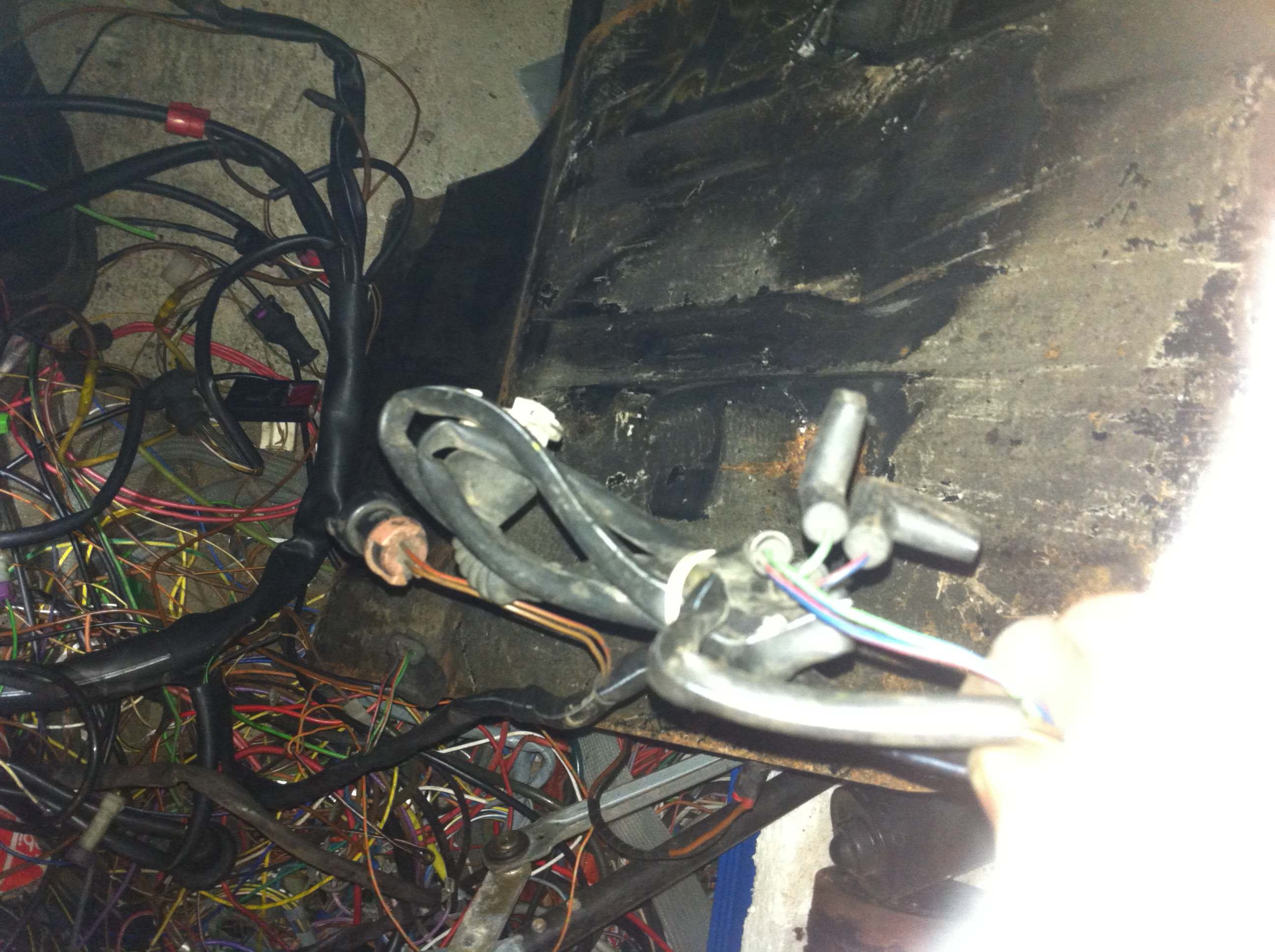

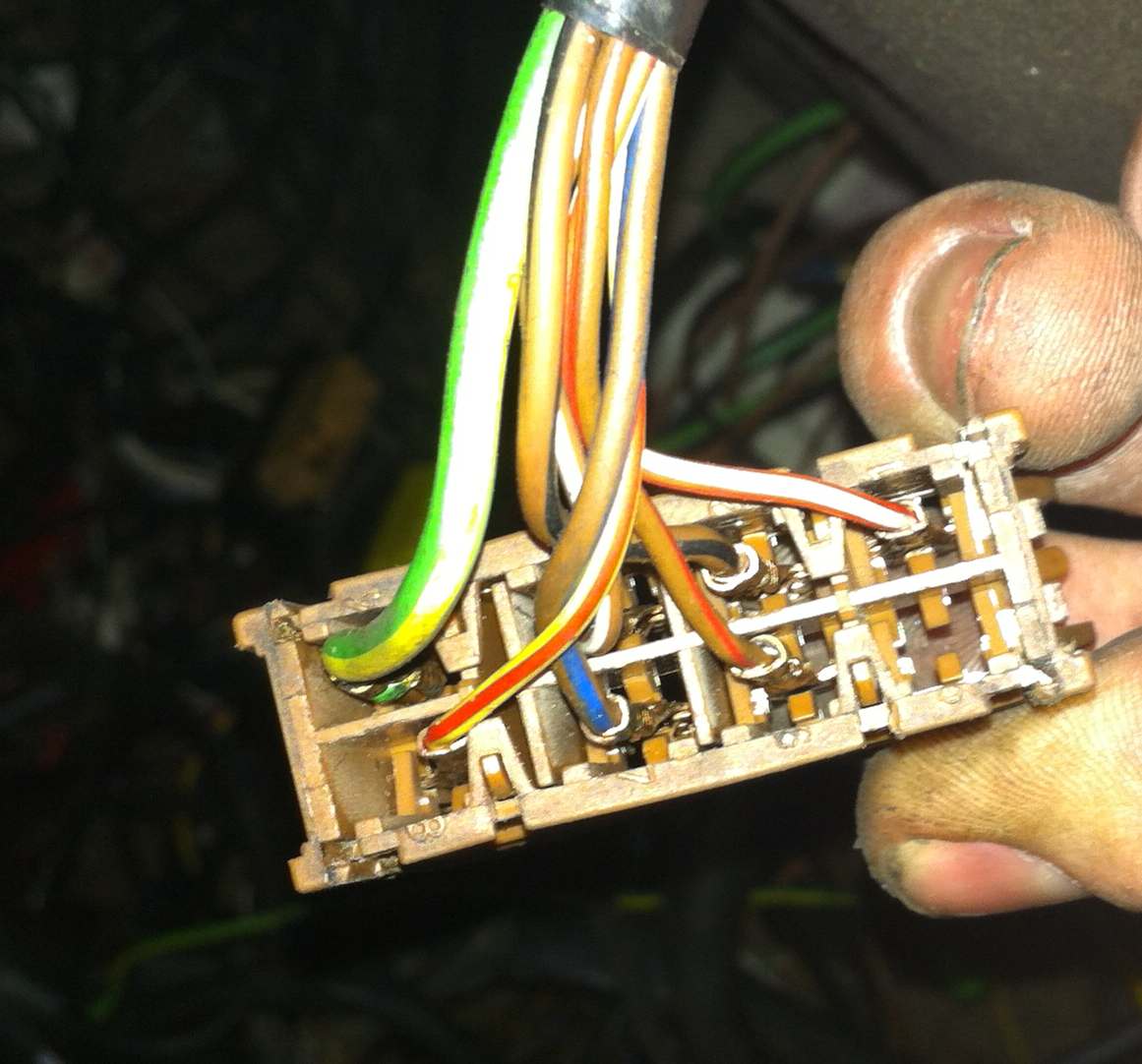

Es hat zwar etwas gedauert, aber hier sind die Bilder vom Kabelbaum. Der Stecker existiert am Frontkabelbaum vom NF Mj 90, beim 88er MC fehlt der Stecker im Motorraum und der Pin am anderen Steckverbinder. ... und ich dachte schon ich bin jetzt total bescheuert, als ich den Stecker am Kabelbaum nicht gefunden habe :D
Gerrit
Der mysteriöse Stecker am einen Ende
Das andere Ende
Das andere Ende
... mit Pin-Nummern
... mit Pin-Nummern

ich kann es gerade nicht sicher sagen, aber die Farben am braunen Stecker sehen stark nach Klimakabelbaum aus. Damit wird die Magnetkupplung, die Schalter am Kondensator, der Aussentemperatursensor vorn,... usw, an den Klimakabelbaum angeschlossen.
Cristofer
Beiträge: 7178
Re: Stecker ohne Gegenstück im Motorraum gefunden...
Macht Sinn bei dem Querschnitt des gelb/grünen.
War das nicht so das der Einzelstecker zur Magnetspule auch mit gelb/grün Kabelfarbe ist? :roll:
