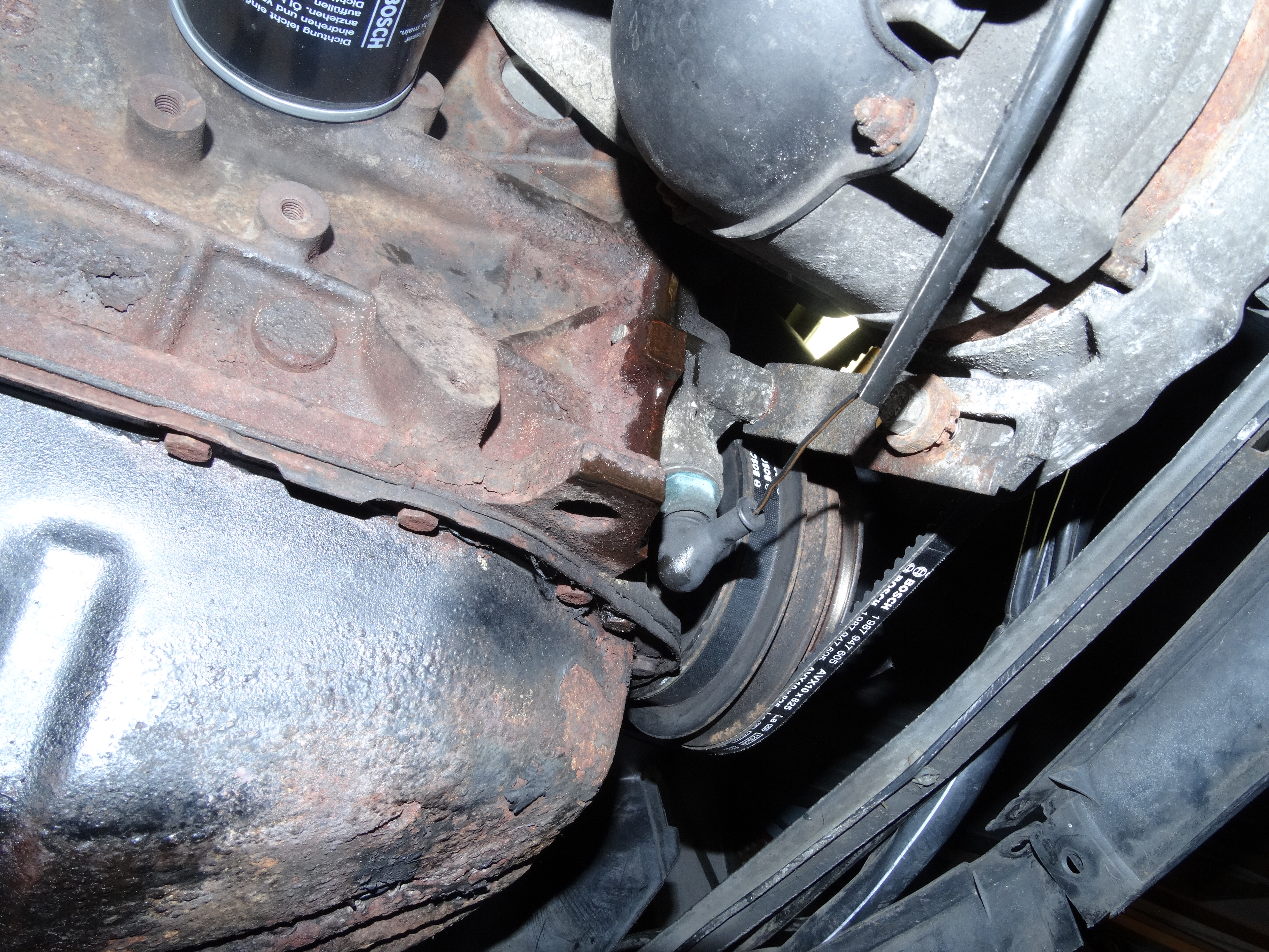

Hallo liebe Leute,
nachdem ich den Zahnriemenwechsel fertig habe und alle wieder zusammengebaut habe, jetzt die Schockbeobachtung: Ölverlust.
Es fließt neben der Lichtmaschine an der Motorblockkante herunter.
Ich tippe mal auf Ölpumpe, obwohl ich gar nicht weiß, wo die sitzt und wie das Öl da an die Seite kommt.
Frage : was hat das mit dem Zahnriemen zu tun?
Hat irgendjemand eine Ahnung?
Liebe Grüße
Georg

was soll die Ölpumpe mit dem Zahnriemenwechsel zu tun haben. Kannst du nicht sehen, woher das Öl kommt ? Ich tippe auf die Ventildeckeldichtung oder die Dichtung der Nockenwelle sitzt nicht richtig. Wichtig ist erstmal die Leckortung. Hast du beim Zahnriemenwechsel die Wellendichtringe der Kurbelwelle und Nockenwelle ausgetauscht ?

Die m8 schraube locker zum Spannen des riehmens

Ja das denke ich auch. Die Schraube die den Spannbügel der Lima am Block hält. Die geht mit durch das Ölpumpengehäuse und verursacht gerne Undichtigkeiten.

Auf dem Bild sieht es aber auch so aus als könnte es von weiter oben kommen...
Aber die M8 Schraube wäre trotzdem mein erster Verdächtiger.

Ich tippe auf den Simmerring an der Nockenwelle.
Mein Diagnosevorschlag schraub doch das Blech der Zahnriemenabdeckung ab.
Dann kannst Du entweder dem Ölfluß folgen, oder wenn alles voll ist eben putzen und dann beobachten.

Und weil ich gerade deine rostige Ölwanne sehe: Unternimm da mal was (entrosten, mit Bratho o.ä. streichen), sonst hast du bald richtigen Ölverlust!

Wenn du die Wasserpumpe auch raus hattest, hast du wohl die unteren 3 M6 Schrauben rausgedreht, die das rückseitige Blech von der Zahnriemenverkleidung halten, und das sind 3 Schrauben des Oelpumpengehäuse; diese 3 Schrauben musst du wieder anziehen, dann ist es wieder dicht.
