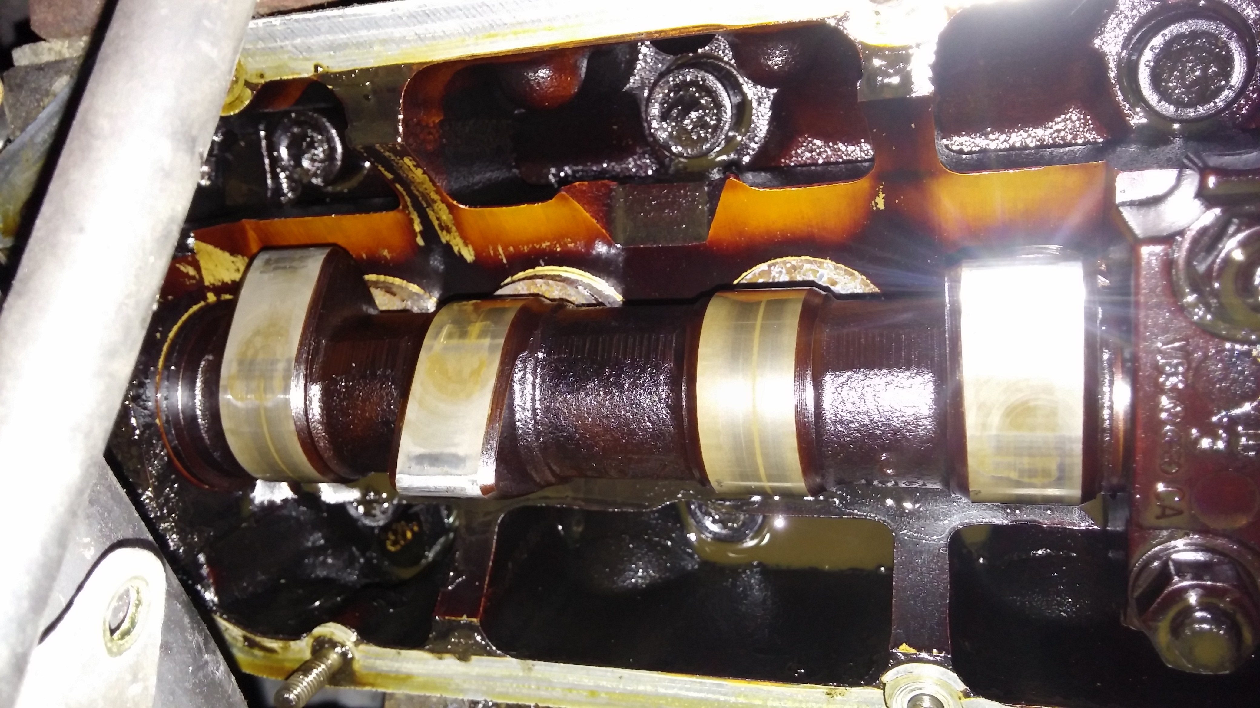

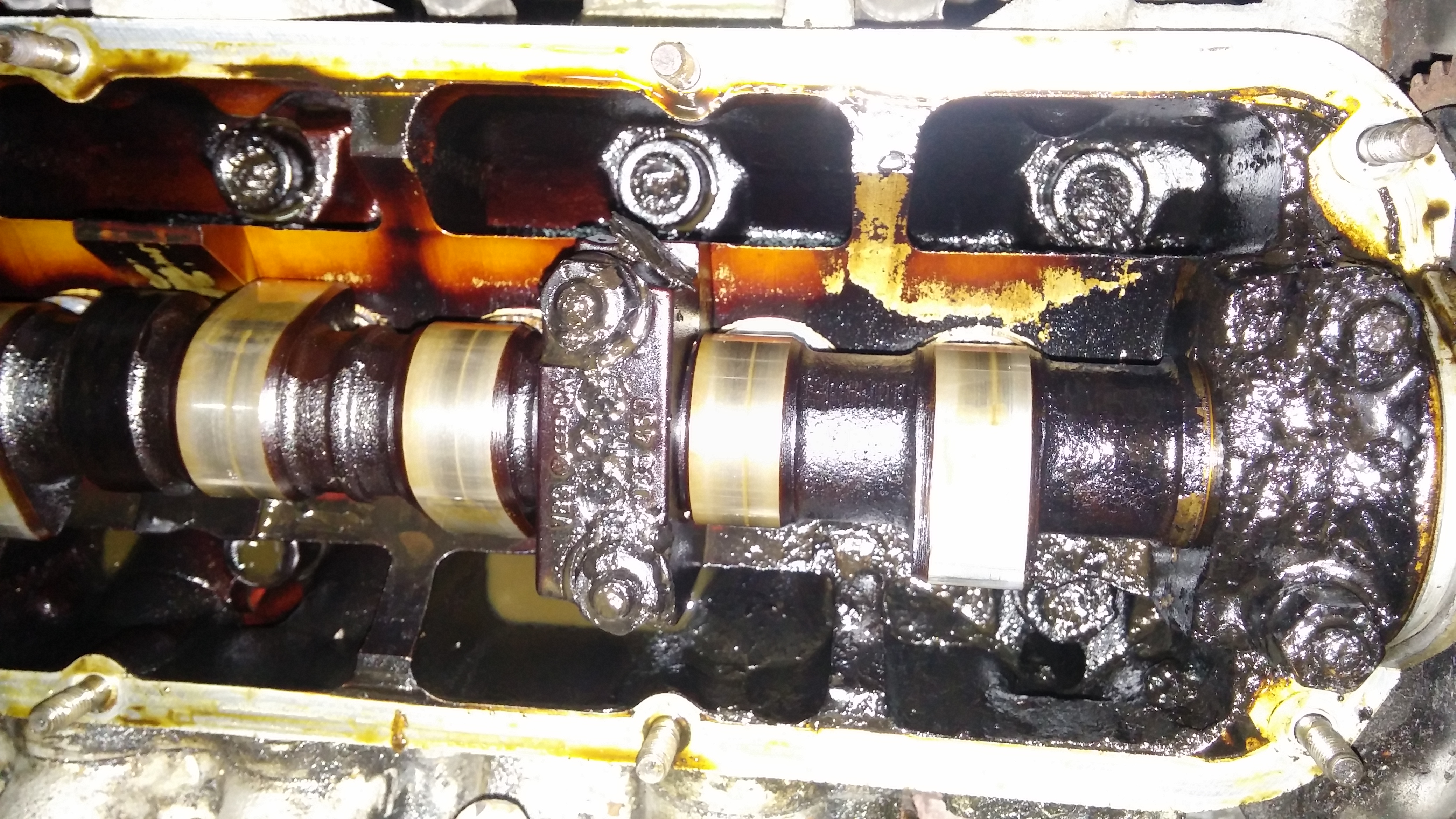

ja unter den Ventildeckel habe ich geschaut, und da sind Ablagerungen deutlich zu sehen. Der vorherige Motor hatte keine Ablagerungen.
Es ist ja nicht so, dass bei warmem Öl der Öldruck abfällt, sondern das Öl ist bereits warm und frühestens nach 45 min Fahrt fällt der Öldruck ganz langsam ab, vielleicht auf 20km 0,5 bar.
Ist eine Motorspülung denn generell als kritisch zu betrachten, egal ob sie nun mit Diesel oder LM und Co. erfolgt?

ich frag mich ohnehin wie man solche Verkrustungen hinbekommt: Der Motor müsste doch hierbei entweder gar kein/nahezu fast kein Öl mehr haben das dann über den Öldruckschalter signalisiert wird?
=> Bild Bild
Hatte dies auch bei ein paar Fahrzeugen in meinem Fuhrpark - zwar bei weitem nicht so schlimm aber selbst 3x Motorspülung mit Liqui Moly Motorspülung hat da keinen nennenswerten Erfolg gebracht.
Wenn man am Ventildeckel den Öl-Kaugummi mit ner Spachtel abkratzen darf weiß man das man selbst nie so einen Motor verkommen lässt.
Trotzdem erstaunlich dass Ölpumpe, Hydros, Ventile, etc. ohne Schaden diesen Betrieb überstanden haben.

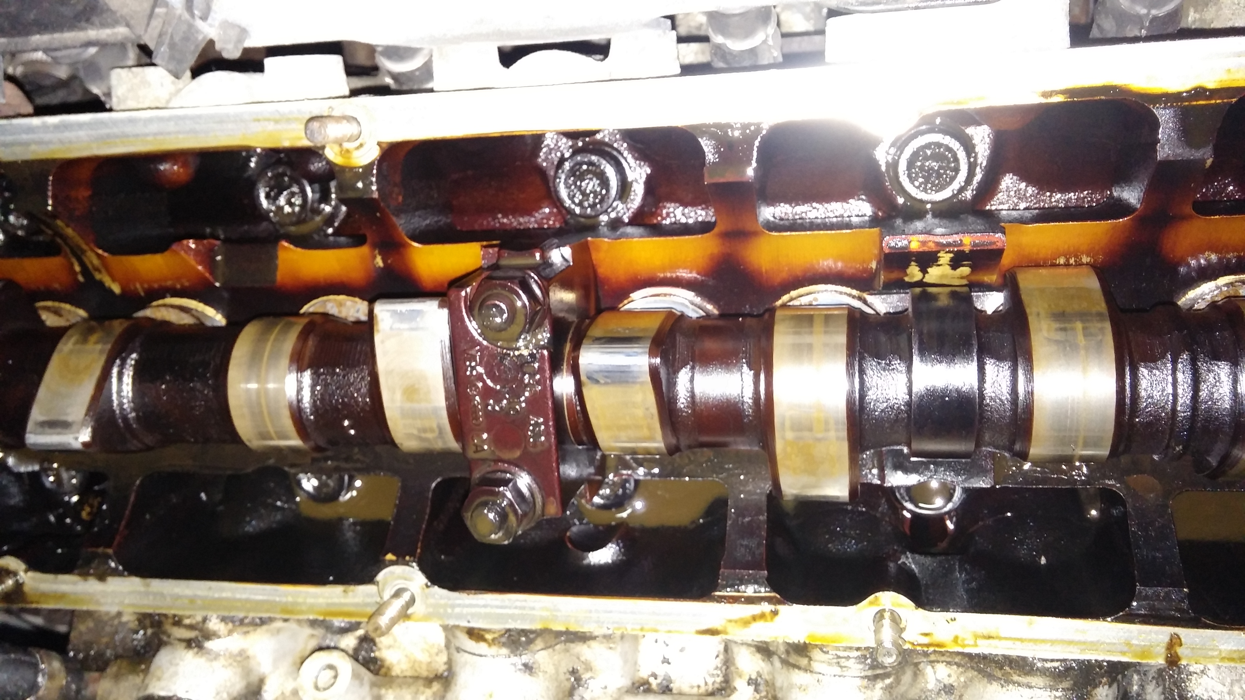

Habe jetzt mal die Prozedur gemacht, ca. 1,3l Öl (war erst 1.500 km drin) raus, 1,3 Liter Diesel rein und ca. 18min den Motor im Leerlauf laufen gelassen, dann hatte das ca. Öl 95°C (erster Teilstrich nach 60°C auf dem Ölthermometer). Zur Zeit sind etwa 3 l Diesel in der Ölwanne über Nacht zum Reinigen und Lösen von evtl. Verkrustungen in der Ölwanne.
Unter dem Ventildeckel sieht es nun so aus.
Was meinst Du, nochmal einen Spülvorgang mit 2,5l Baumarktöl und 2 Liter Diesel und frischem Filter machen oder so belassen?
VG

Man kann gut erkennen, wo ein hoher Öl-Umsatz und damit eine bessere Reinigung erzielt wurde, und wo nicht.
Die Verkrustungen am Rand könnten sich durchaus mit einem 2. Durchgang bei höherem Dieselanteil noch um Einiges verbessern. Denn entgegen deiner Annahme hat Diesel (wie auch fast alle anderen Elemente und Verbindungen) bei höheren Temperaturen eine höhere Wirkung. Und mehr Diesel wirkt besser als weniger :wink:
Es gibt Hartgesottene, die sogar die Spülung mit purem Diesel vornehmen (3-5 Minuten). Und extrem Hartgesottene, die Benzin einfüllen und den Motor damit 30 Sekunden laufen lassen. Würde ich mich beides aber nicht trauen :mrgreen:
Bei Gesamtkosten von umme 20.- solltest du es machen. Vergiss nicht: lass die Plörre aus der Wanne raus, ohne den Motor laufen zu lassen.
