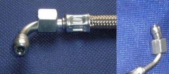

an der Stelle nicht, da sitzt eine Überwurfmutter mit Dichtkonus (so wie hier im "geklauten" Bildbsp.):
Rostlöser würde zwar bestimmt nicht (wie du auch sagst) zwischen die Dichtflächen dringen,
aber evtl. doch zwischen Leitung u. Mutter oder ins Gewinde - kann natürlich dauern...
Bei mir war die Mutter nur mit der Leitung "verwachsen",
vom Gewinde ließ sie sich aber mit zwei Gabelschlüsseln lösen (der Speicher hat ja einen 6kant zum Gegenhalten).
