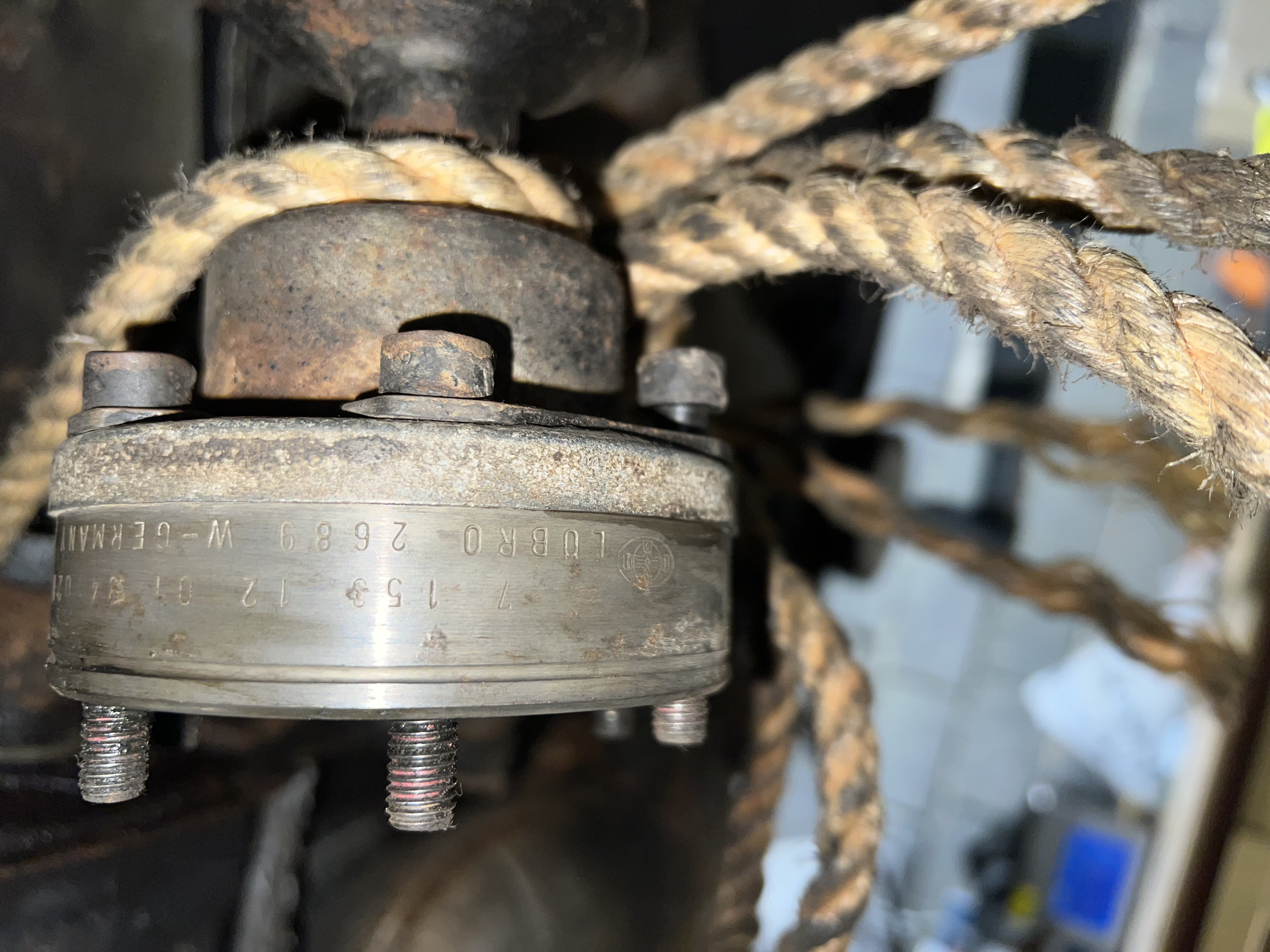

von grenzus
Das Gelenk ist sauber nur kann ich unter der Nummer nichts finden. Gibts die Gelenke als Standardware? Oder bin ich nur zu doof zum suchen…
Ist das überhaupt ein originales Gelenk?

Servus, die hast du sehr schön gereinigt :}
LÖBRO ist das originalste Originalteil überhaubt; wurde meines Wissens von GKN "geschluckt" ...
Die Nummer darüber " 715 312 01... " sieht aber verheissungsvoll aus.

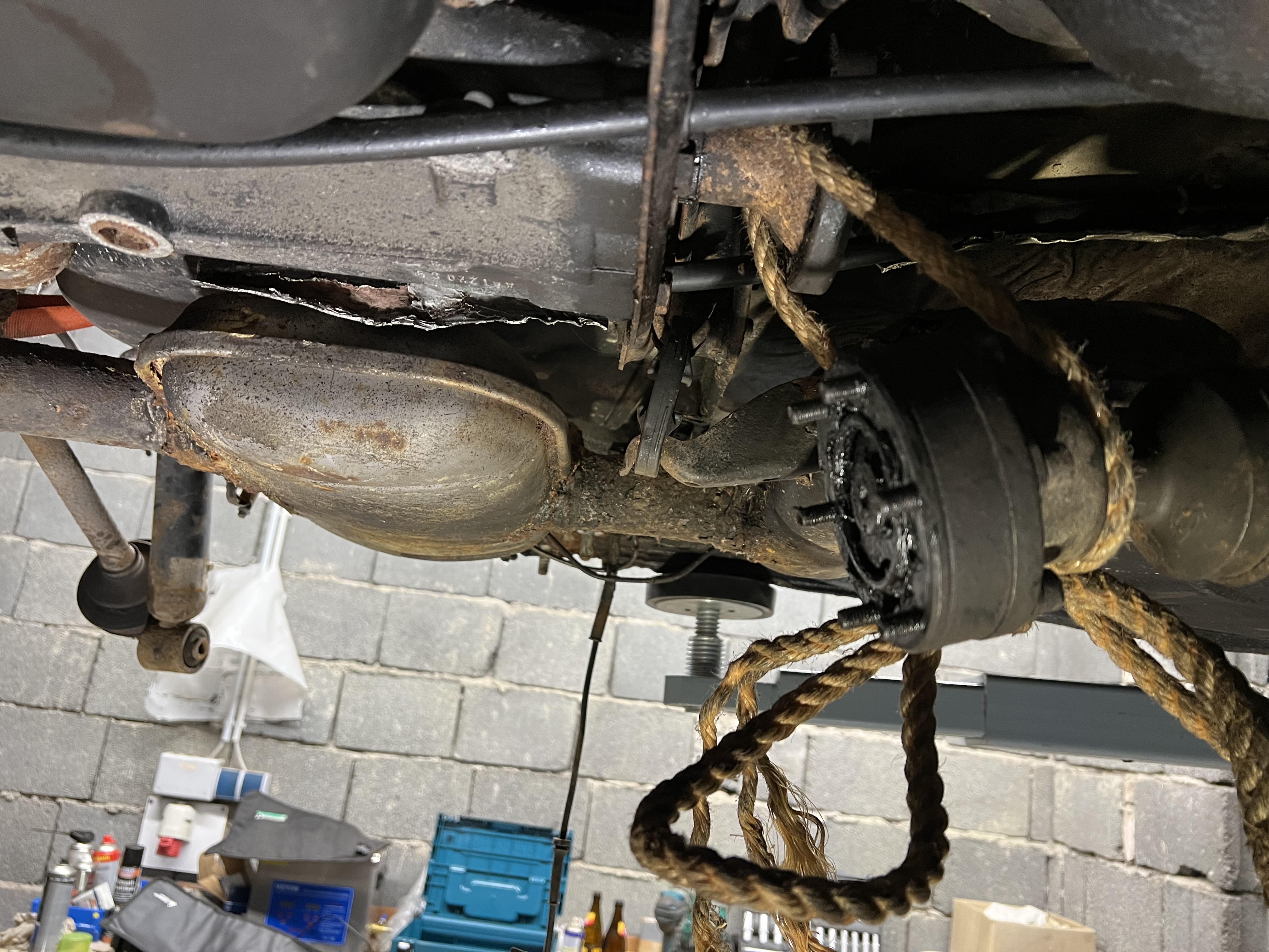

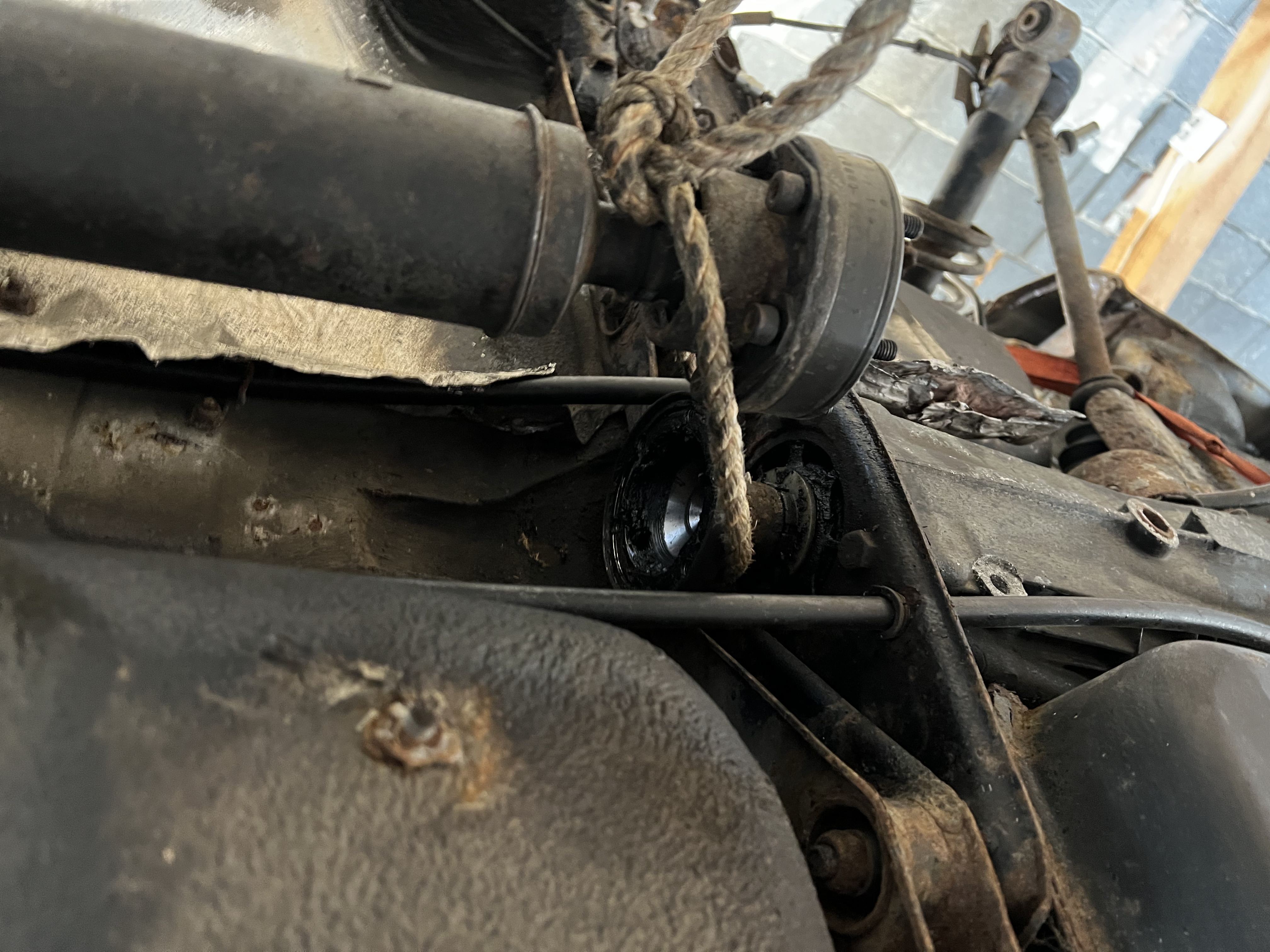

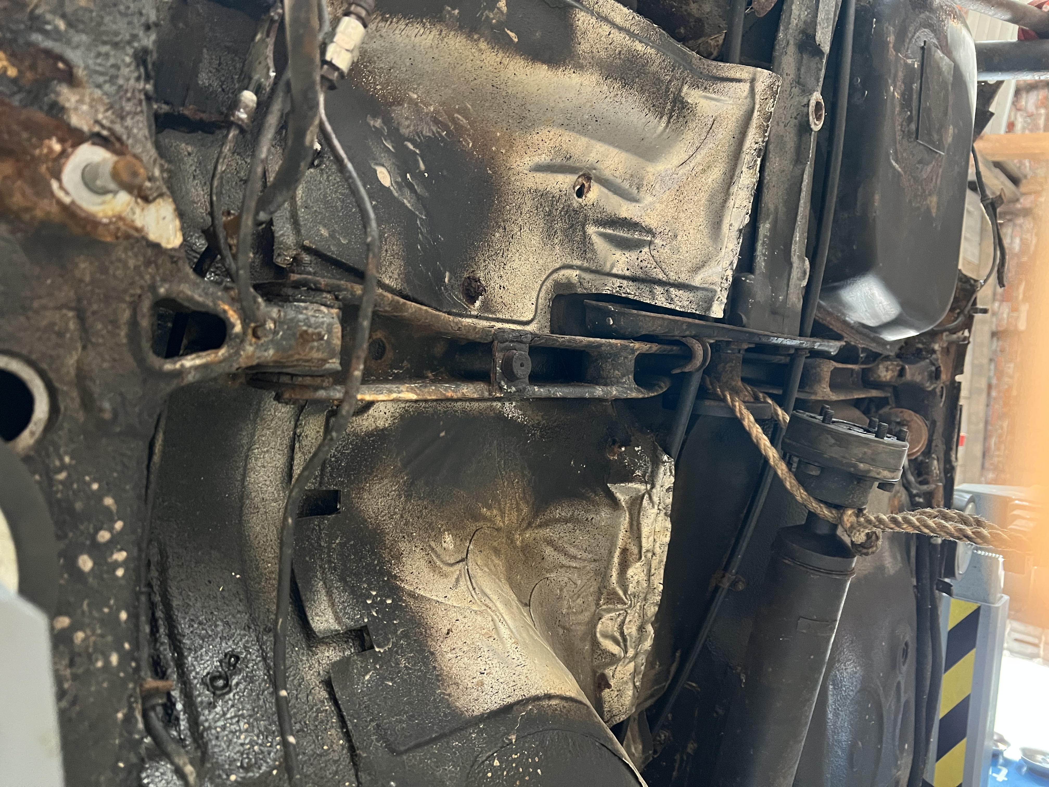

Kann mir jemand sagen welche Schrauben ich am besten löse um das Diff herauszubekommen?
Aktuell siehts so aus....

Zur Frage wie man die Schrauben rausbekommt:
Abflexen… die beiden äußeren Schrauben sind im Lager festgerostet und damit dreht sich das Lager mit…
