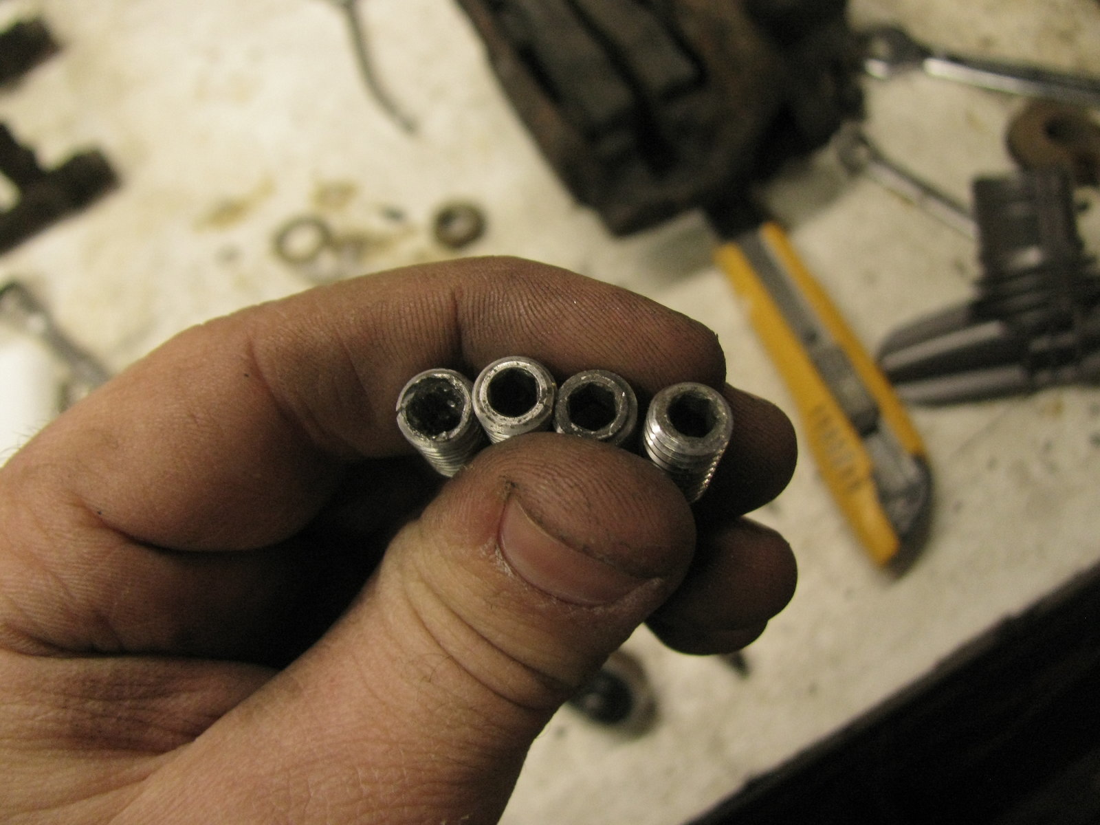

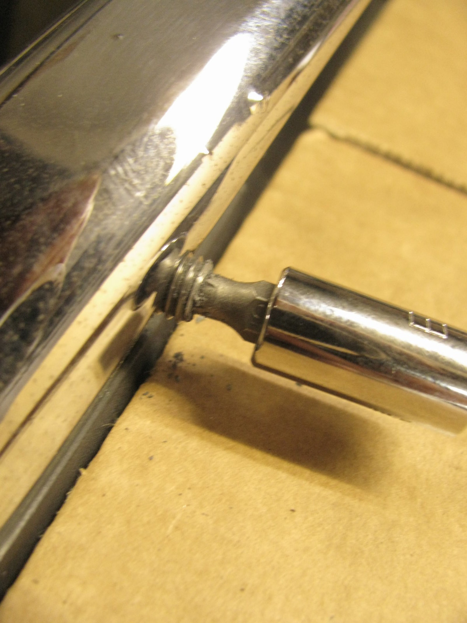

Inbus-madenschrauben die in 'ne Nut in einem Bolzen eingreifen der in das Dach geschraubt ist. Die meisten haben sich nach 2-wöchiger regelmässiger behandlung mit Rostlöser ganz gut lösen lassen, bei einer musste ich eine Vielzahn-nuss reinhämmern.

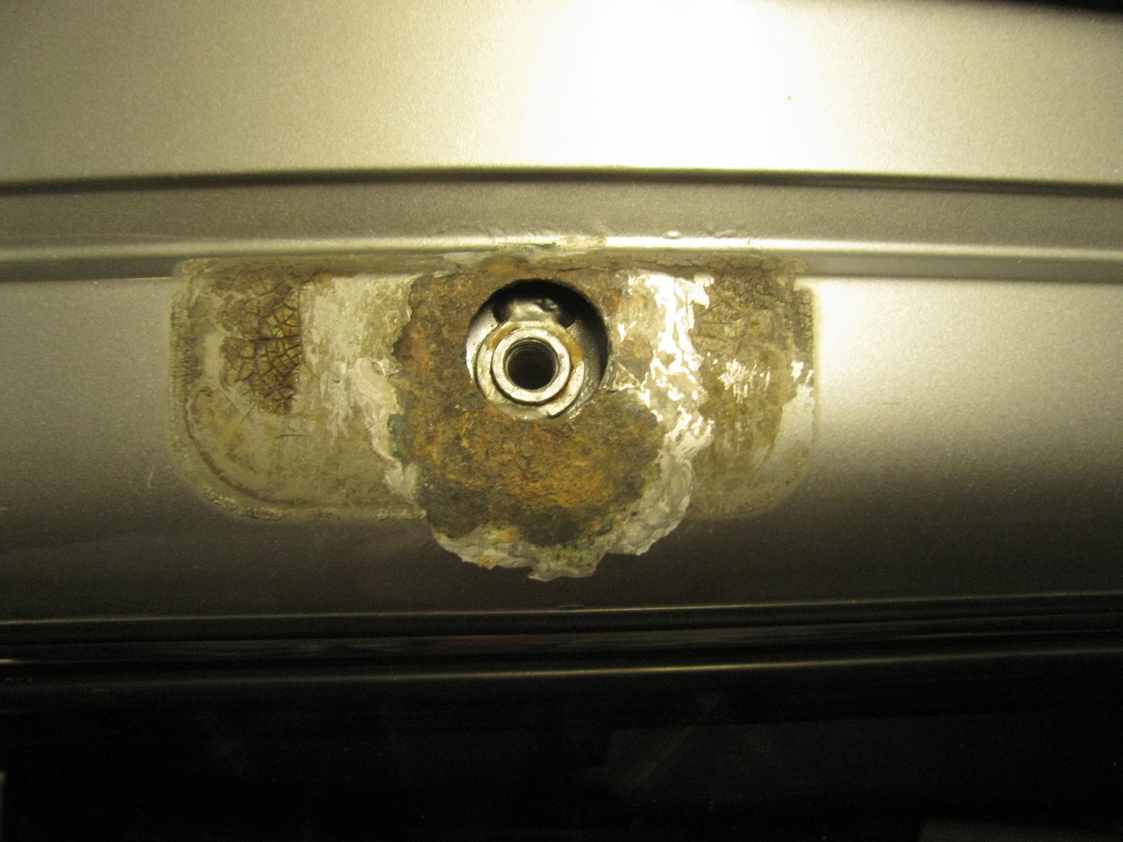

Unter den Sockeln tobt meistens der Rost.

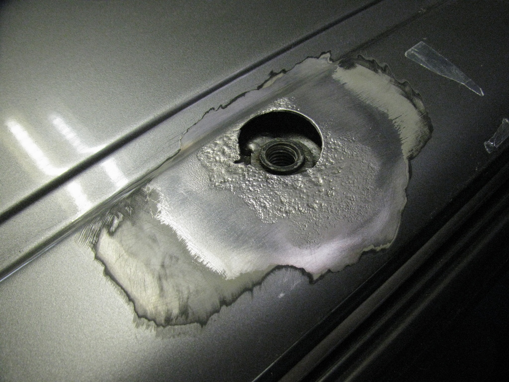

Die alte Folie habe ich nicht zerstörungsfrei vom Lack entfernt bekomme, und hab dann kurzerhand einfach alles runtergeschliffen.
Ich werd dann wenn der Rost weg ist galvanisch verzinken, lackieren, so lackschutzfolie drauf ,und dann sieht das hoffentlich wieder vernünftig aus..
Leider ist die schlimmste Roststelle natürlich auf dem Sockel über der Fahrertür sodass mich die nachlackierte stelle dann immer schön beim einsteigen anlachen wird :x

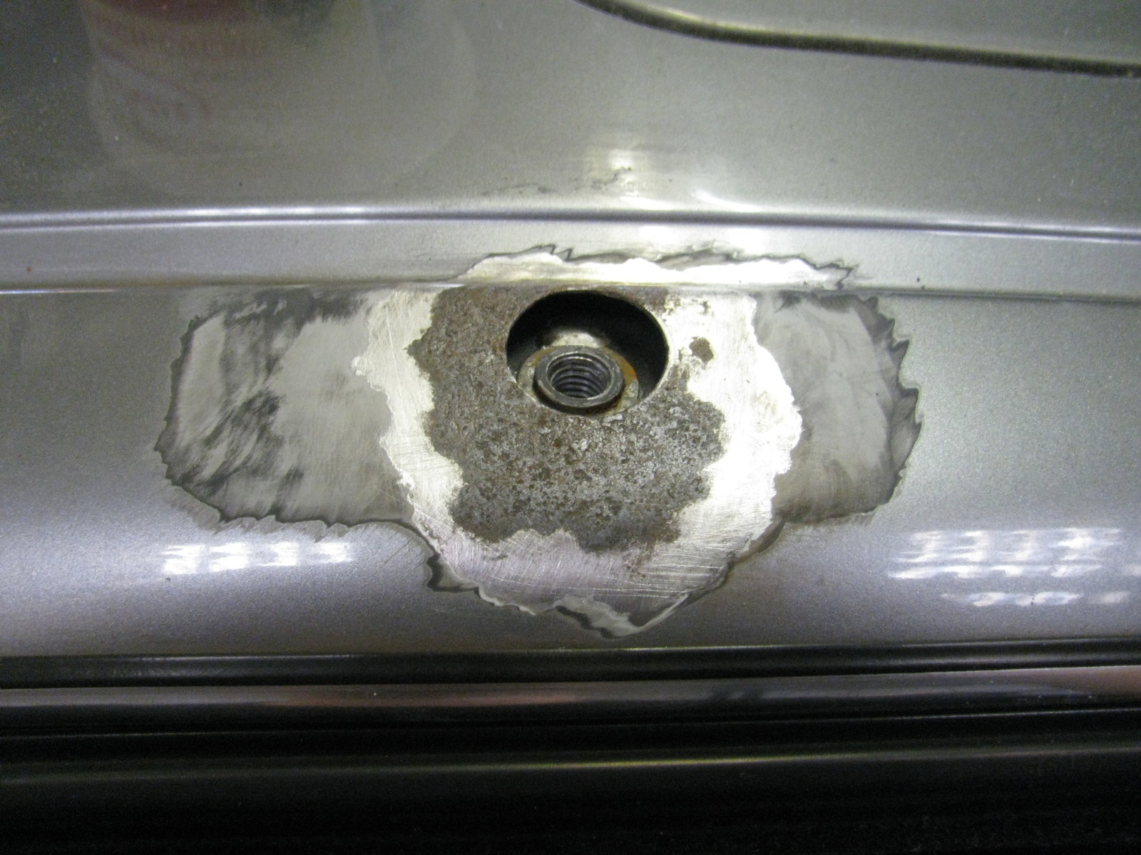

Habe jetzt den Rost an den stellen in langfristiger kleinarbeit entfernt, anschließend Galvanisch verzinkt, und grad eben mal mit 2k EP grundierung eingepinselt.
Enrostet:
Verzinkt:
Besonders toll wird das nicht aussehen da der rost und die nachlackierung an allen stellen unter den sockeln der Reling hervorguckt.
Ich bin echt am grübeln ob ich die Reling nicht irgendwann mal komplett entfernen soll, das ganze zuschweiße und dann eben das Dach respektive das ganze Auto mal neu lackieren lassen....

Wenn ich da gerade diese Rostorgie sehe vielleicht noch ein kleiner Tipp:
unter der Reling sind ab Werk in Wachs getränkte Schaumstoff-Stücke eingelegt. Diese bei der Gelegenheit gleich erneuern, sowie den Dachholm gut mit Hohlraumwachs konservieren.
Und es schadet auch nichts, wenn man die Bolzen im Dach mit Topfreiniger blank macht und sie anschließend einfettet, ebenso die Madenschrauben, welche man auch aus Edelstahl bekommt und leicht eingefettet wieder in die Reling rein dreht. Dann sollte die Festgammlerei ein Ende haben.
Ich musste am VFL 100er auch schon mal da ran. Mit Rostentferner habe ich die Roststelle an der Fahrerseite behandelt, anschließend mit Ezinc drüber und danach mit Lackstift und Klarlack behandelt. Sieht zwar nicht so toll aus, aber hält seit 10 Jahren!

An meinem alten Gefährt habe ich die Reling demontiert - ging ganz geschmeidig. Auch die ins Dach geschraubten Bolzen gingen gut raus. Zwei Wochen Caramba sei Dank.

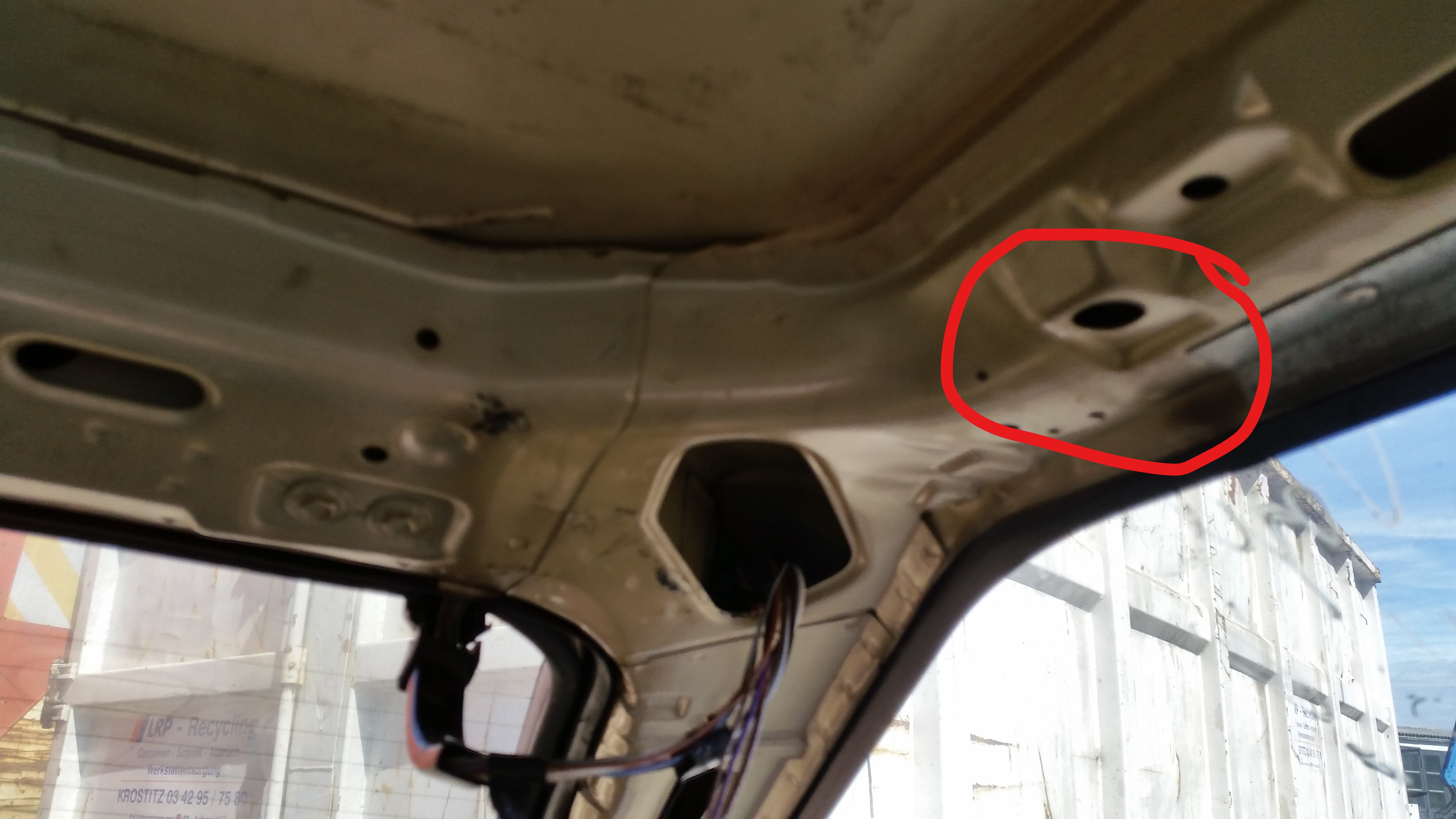

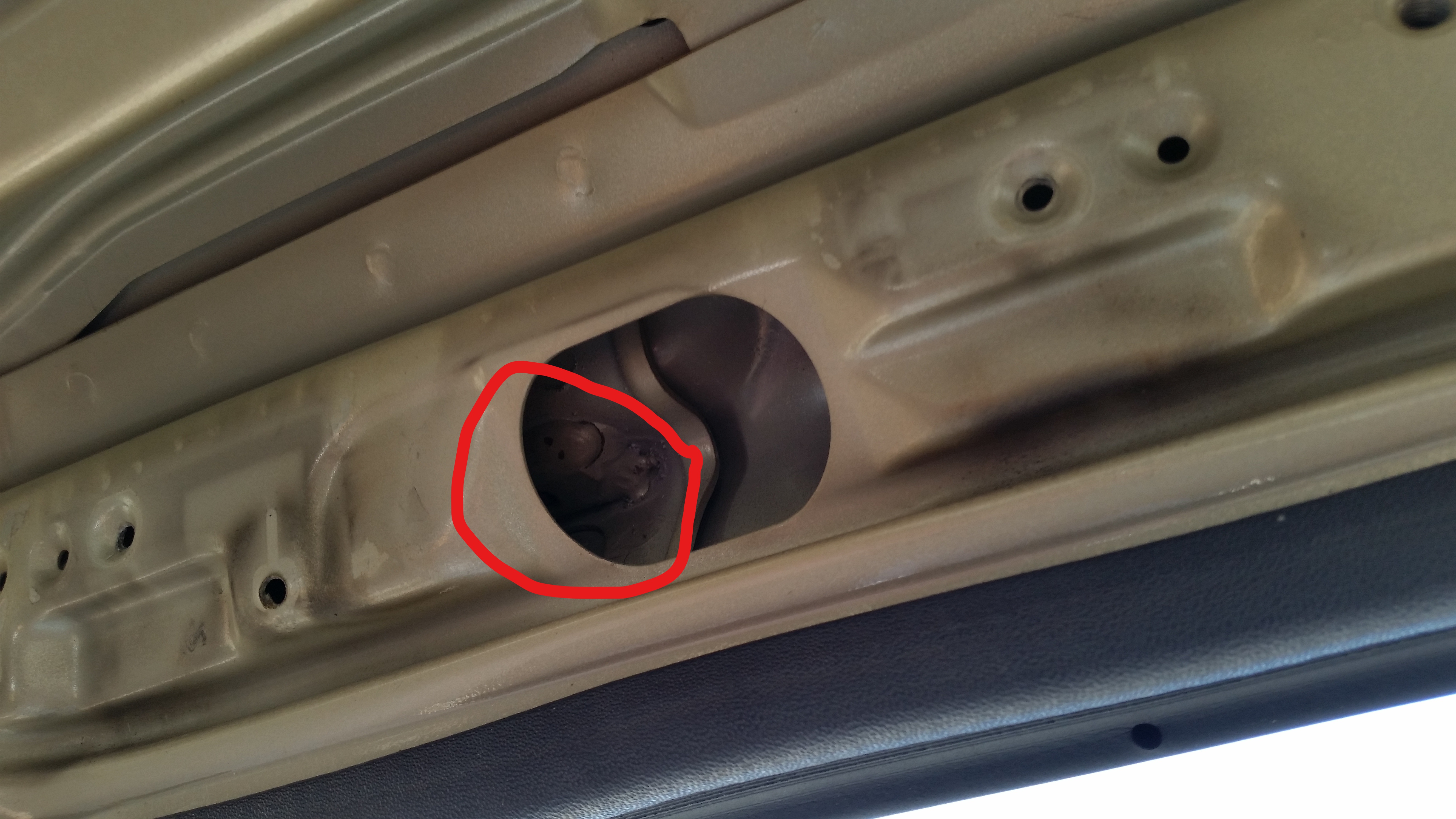

Außerdem hab ich bei beiden Fahrzeugen mal von hinten unters Dach geschaut, im Wesentlichen an die Stelle, an der sich die hinter Befestigung der Reling befindet - und nun glaube ich Hacki widersprechen zu müssen.....
An meinem alten Audi sind tatsächlich Gewindehülsen eingeschweißt - siehe Bild: Wanderdüne alt.
Bei dem neue(re)n Audi ist an der selben Stelle ein Gewindebolzen zu erkennen, der in irgendeine Art Schiene eingeschraubt ist.... - irgendwie ist das nicht das selbe..... :roll: :?:
Ist das so richtig oder hat da mal wer gefummelt? Für mich sieht's irgendwie pfuschig aus.....
Auf jeden Fall sieht mir das nicht danach aus, als könnte man da eine Dachreling montieren, daher würde ich jetzt doch davor zurückschrecken dem Dach mit den Dosenöffner zu Leibe zu rücken.

würde das Thema hier gern mal wieder hochholen. Ich steh auch grad vor der Überlegung die Reling nachzurüsten. Hab aktuell den Dachhimmel ausgebaut, weil der neu bezogen werden muss. Die Gelegenheit ist also günstig.
Soweit ich das beurteilen kann sind die Gewinde schon im Dach an den Stellen wo die Reling drauf muss. Mir war so als hätte ich irgendwo mal gelesen, das die ab Werk damals auch die Reling drauf gebaut haben zum Schluss, wenn es der Kunde wollte.
Die Löcher vorn und hinten kann man von innen auf jeden fall vorbohren weil man gut ran kommt. Das größere Problem ist eher das Loch für den mittleren Steg. Da kommt man von innen nicht mit dem Bohrer ran und das Loch muss ziemlich groß sein. Weil es nicht nur für die Schraube ist, sondern weil der Ansatz vom Steg auch im Dach verschwindet. Müsste mal ein Foto machen heute.
Kurzum...hats nun mal jemand durchgezogen oder eher gelassen? Bin mir noch unschlüssig ob ich mir das antue. Bock auf die Reling hätte ich schon. :)

Es gibt auch Avant ohne Vorbereitung für Reling. Jedenfalls Vorne und Hinten. In der Mitte ist wahrscheinlich zur Produktionsvereinfachung einheitlich ein Einschweißblech mit Gewindeplatte für den Stehbolzen verwendet worden.

Jap, die Gewinde sind soweit vorbereitet. Die für vorn/hinten könnte man auch recht einfach von innen mit einer Führung vorbohren. Die Mitte ist das größte Problem. Dort ist der Winkel denkbar ungünstig um von innen da irgendwie vorzubohren.
