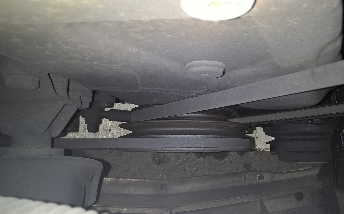

Hallo & guten Morgen,
seit kurzem eier bei meinem NF die Riemenscheibe recht heftig und unregelmäßig. Daher versuche ich ein Neuteil zu ergattern. Aber...leider überall Fehlanzeige; ausgenommen Audi Tradition zum absoluten Apothekenpreis. Habe ich noch irgendwo eine Chance ?

Jene hier:

Gibt es meines wissens nach nur noch bei Audi Tradition, sonst wohl nur gebrauchte!

an deiner stelle würd ich den aus der Apotheke kaufen solage es den gibt, bovor Dir das Ding um die Ohren fliegt :shock:

denk aber dran, daß der von Audi auch ein jahrealtes Teil is. Die werden schon ewig nicht mehr hergestellt.
Ich habe mir ein richtig gutes Gebrauchtteil geholt, logischerweise zum Bruchteil des Audipreises.

Alten Schwingungsdämpfer weiterfahren, es kann nichts passieren! Mein Eierkopf hat schon 70 000 km gehalten
