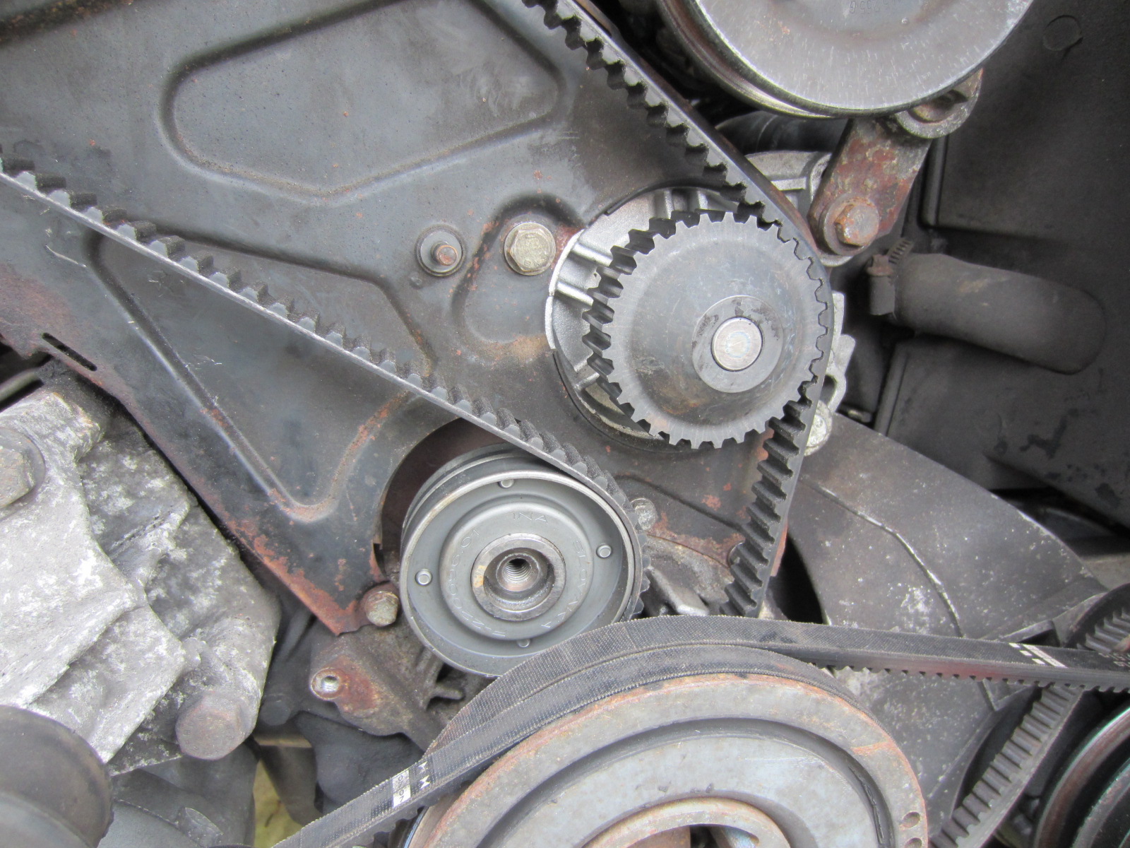

Habe heute mal den Zahnriemenschutz demontiert. Das Quietschen kommt zu 95% von der Umlenkrolle (INA). Dabei ist mir auch aufgefallen, das der Zahnriemen oben auf dem Nockenwellenrad nicht mittig läuft, sondern vorne etwa 1-2mm übersteht.
Da das Zahnriemenkit vor dem Einbau etwa 2 Jahre im Keller gelegen hat, kann das Lager der Umlenkrolle dadurch vorgeschädigt worden sein? Also Lagerschaden durch falsche bzw. zu lange Lagerung? Wohl eher unwahrscheinlich.
Auf jeden Fall heute schon mal neue Umlenkrolle, wieder INA, bestellt. Wird nach Erhalt sofort eingebaut. Aber wieso läuft der Zahnriemen schief? Kann das an dem beschädigten Lager liegen? Zahnriemenschutz ist leicht angeschliffen in dem Bereich, wo der Riemen zu weit vorne läuft, etwa auf der Länge vom Nockenwellenrad runter bis zur Umlenkrolle.

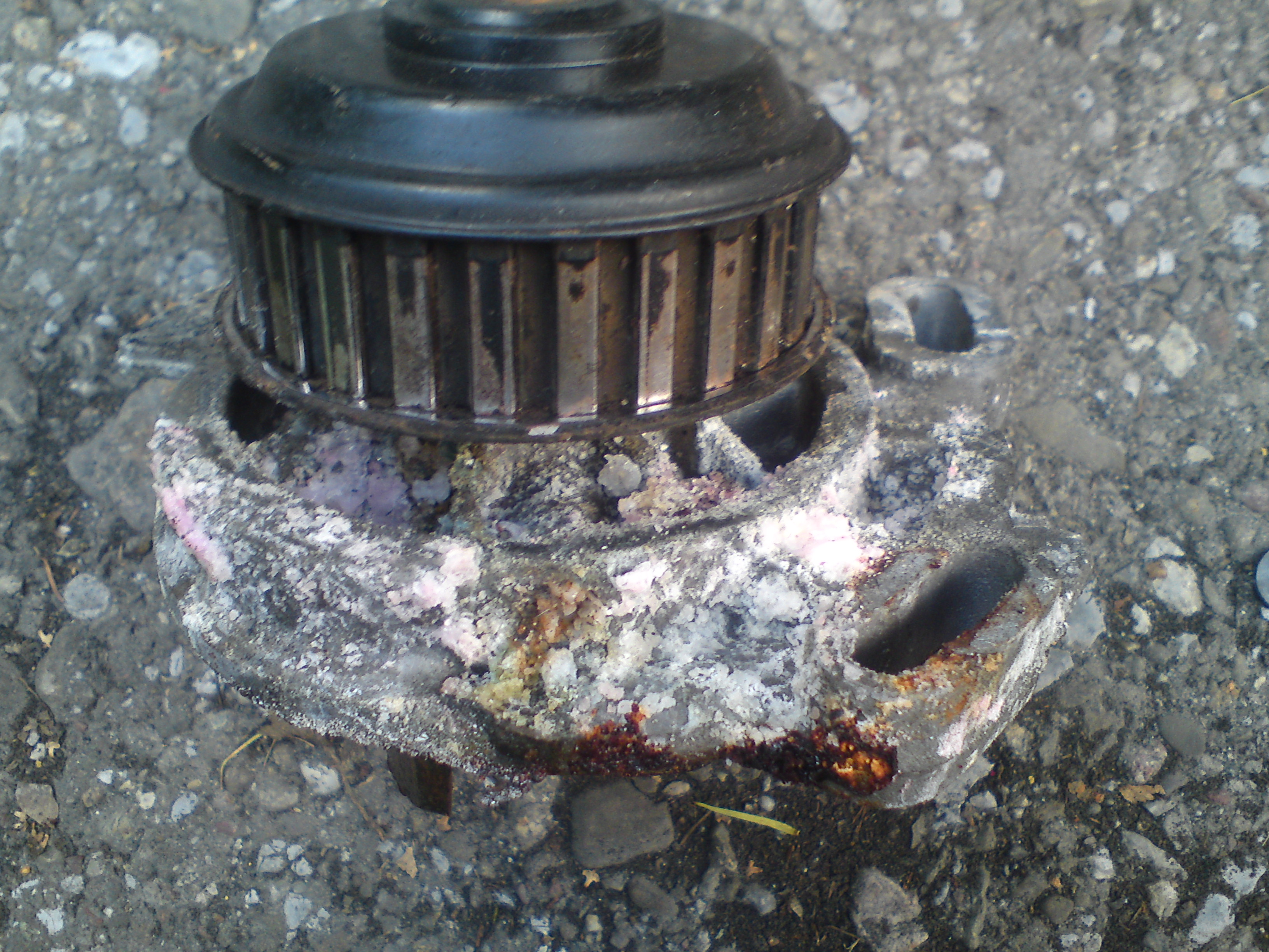

bei mir war der Deckel am 20V auch eingeschliffen, dass lag aber daran, dass so ein Künstler den Überschlagschutz für den Riemen der Servopumpe falschrum montiert hatte! Weitere Ursachen können ein Lagerschaden der Wasserpumpe sein! Das hatte mein Vater bei seinem AAR. Die Originale Wasserpumpe von Audi hat es danach knapp 30k km völlig zerrissen.

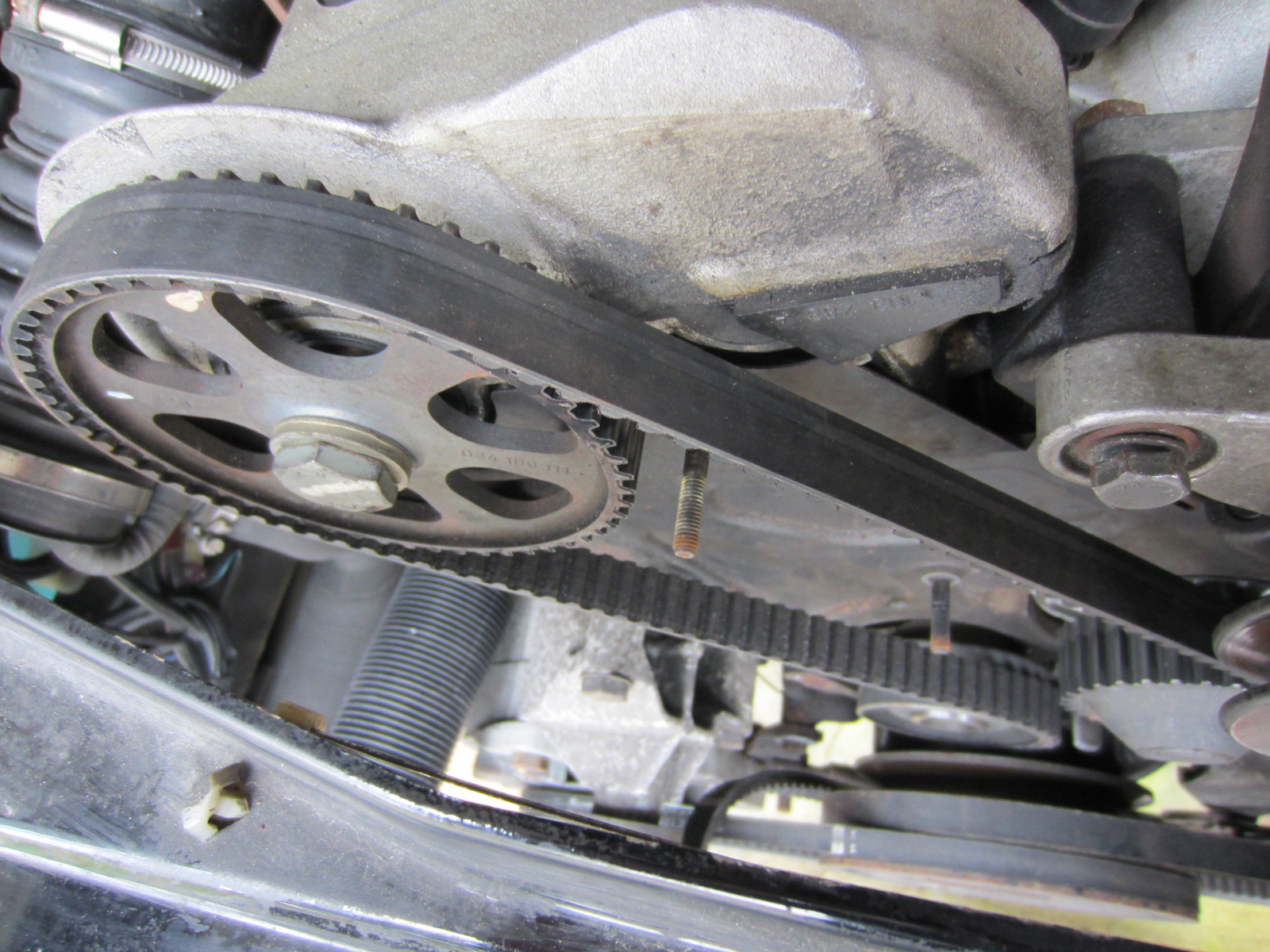

So, alles wieder im Lot
Die Umlenkrolle, im Sommer letzten Jahres zusammen mit neuem Zahnriemen und Wasserpumpe verbaut, saß nicht richtig in dem Sitz.
Wie im Bild zu sehen ist, stand diese schief
Hab ich wohl nicht richtig reingeklopft.
Heute alles demontiert, Umlenkrolle raus und eine neue eingbaut. Beim Einbau aber diesmal peinlich auf korrekten Sitz und Parallelität geachtet.
Dann Zahnriemen wieder aufgelegt, gespannt und alle anderen Antriebsriemen kontrolliert. Dann den Ladeluftkühler provisorisch eingebaut und Motor gestartet. Alles bestens,zumindest bis jetzt. Werde den Zahnriemen die nächsten Tage noch im Auge behalten.

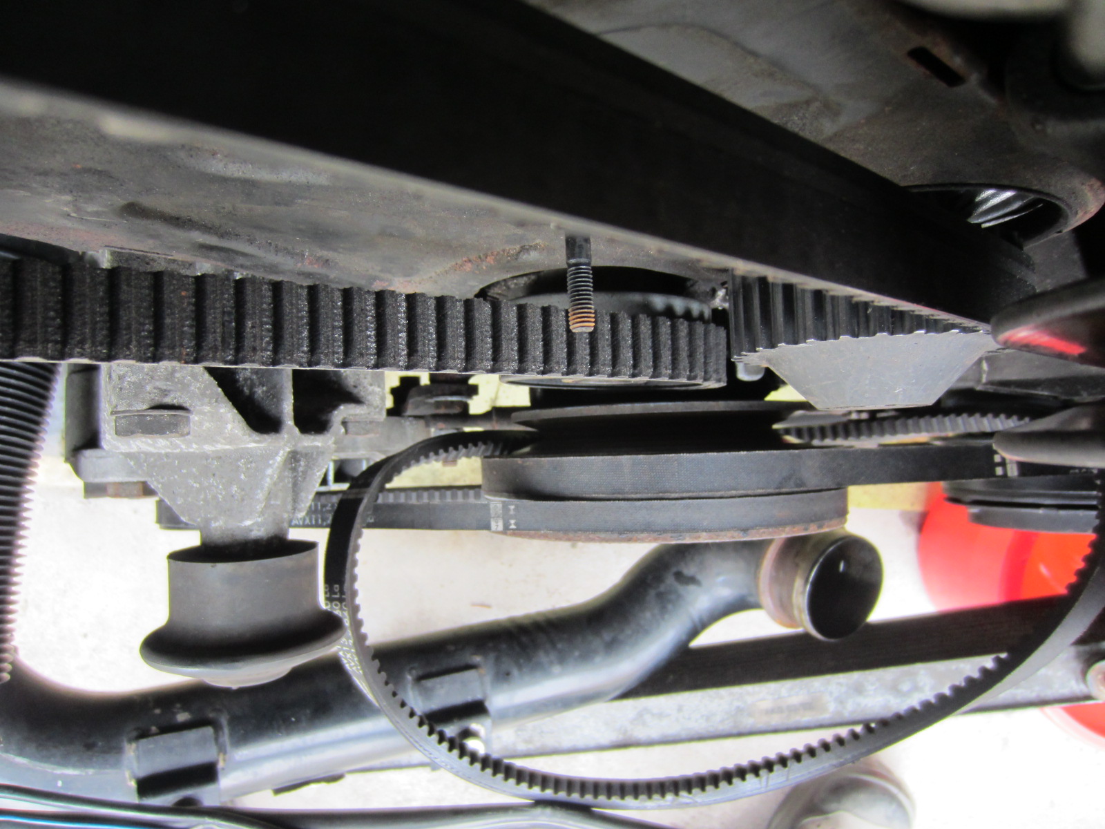

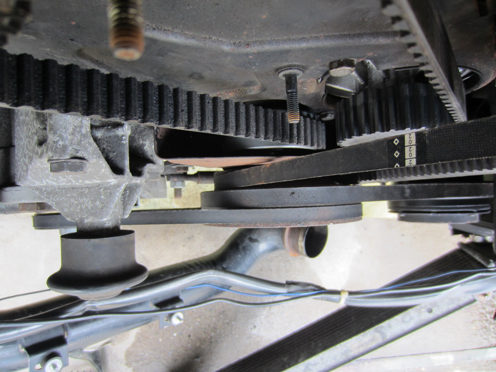

Umlenkrolle vorher: Neue Umlenkrolle:

Hallo, der Zahnriemen sieht aber auch nicht mehr so gesund aus...wie lange ist denn der schon drauf?
Würde ich tauschen.
Viele Grüße Hans
Würde ich tauschen.
Viele Grüße Hans
Audi 200 20V 410000KM
Re: Zahnriemen am 20V läuft schief
Der Zahnriemen ist noch in Ordnung, das täscht auf dem Bild wohl. Ist gerade vor etwa 2000km gewechselt worden.
Hab ihn genau kontrolliert. Der helle Strich auf der Oberseite kommt durch die "Nut", die sich mittig auf der Umlenkrolle befindet. Da die Rolle nicht richtig befestigt war, lief der Riemen ziemlich weit vorne auf der Rolle. Daher die etwas hellere Stelle auf dem Zahnriemen. Hab dieses mal den Schwingungsdämpfer nicht demontieren müssen. Die Umlenkrolle kann man bei entspanntem Riemen aus - und wieder einbauen.
Trotzdem Danke für deinen Hinweis. Da der Motor des 3B kein Freiläufer ist, wäre ein Zahnriemenriss fatal.

Die alte und die neue Wasserpumpe bei mir sind ohne Führung. Wie Roger schon schrieb, hängt das wohl mit VFL und NFL zusammen; aber der 20V hat immer nur die "ohne Rand" wie auf meinen Bildern.
Wenn der Riemen schief läuft, sollte die Umlenkrolle dringenst kontrolliert werden. Wenn diese beim Einbau etwas verkantet und die 6er Schraube festgezogen wird, sitzt die niemals richtig in dem Sitz und der Zahnriemen läuft schief.
In dem Bild unten siehst du die Umlenkrolle; noch ohne Befestigungsschraube. Ich habe diese letzens an meinem wieder ausgebaut,die Führung schön sauber gemacht und die leichte Kante vom vorher schief ansetzen entfernt. Dann die Umlenkrolle eingesetzt, nochmals auf geraden Sitz kontrolliert und dann mittels passender Nuss (nur auf den Innenring des Lagers mit Gefühl schlagen) und kleinem Hammer bis zum Anschlag eingetrieben. Sollte auch gehen, wenn mit der 6er Schraube und dem richtigen Drehmoment (10Nm) in den Sitz gezogen wird. Da bei mir dies vorher aber schief ging, habe ich vorsichtshalber mit dem Hammer nachgeholfen und dann die Schraube festgezogen.
Danach habe ich die obere Zahnriemenabdeckung noch für zwei Wochen abgelassen und den Riemenlauf immer wieder kontrolliert. Alles topp.
Also mal die obere Zahnriemenabdeckung entfernen und mal von oben auf die Umlenkrolle schauen. Eventuell steht die ja schon etwas schief.
