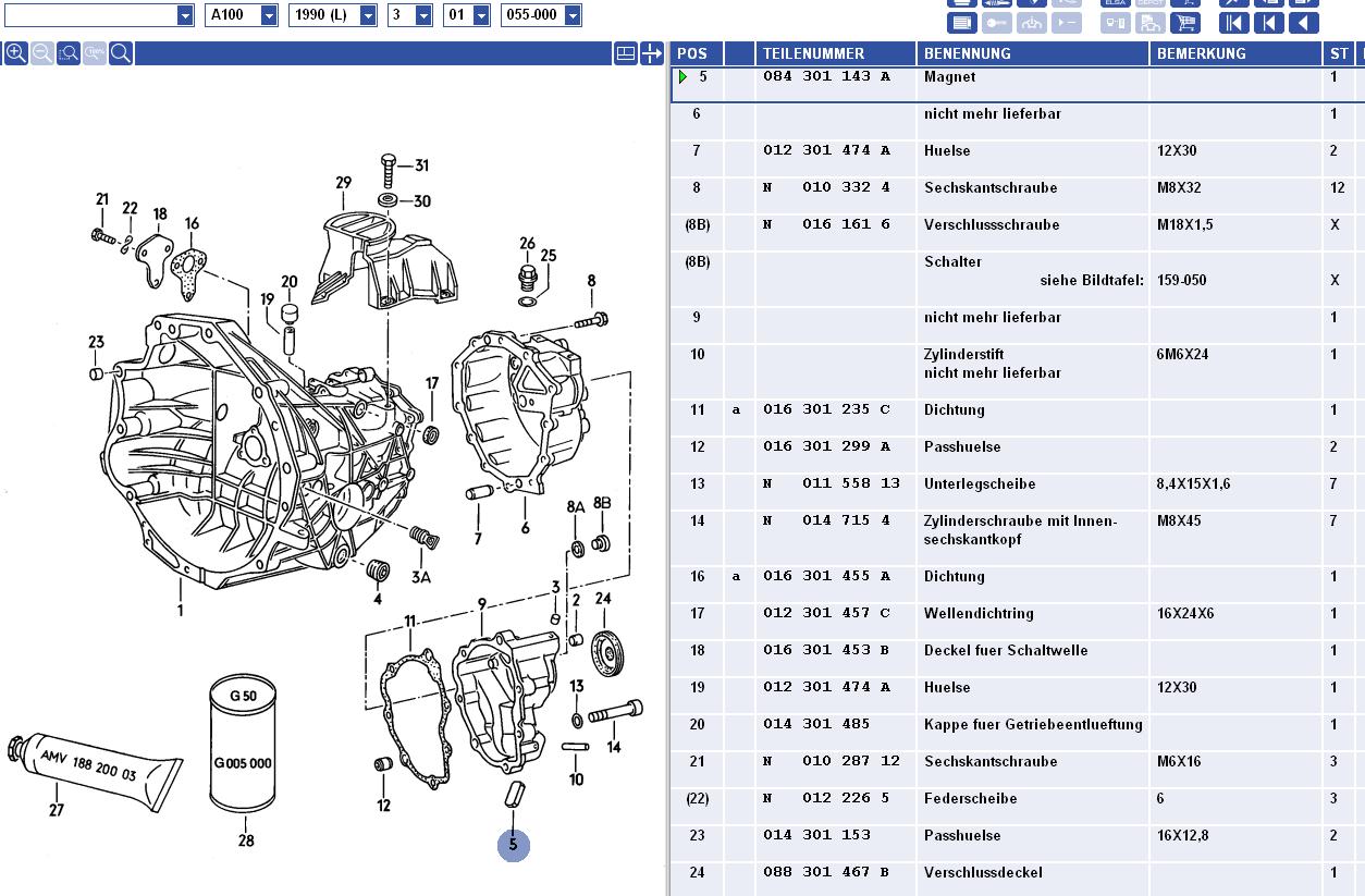

Hatte ich auch mal. Schuld war am Ende der Magnet (nr.5), der im Getriebe die Späne sammeln soll. Dieser wird durch einen Stift (nr.10) gehalten. (hintere Getriebeglocke)
Der Magnet war aus der Halterung gefallen und lag so ungünstig , das er das einlegen des Rückwärtsganges verhindert hat.
Da ich es nicht wußte, hab ich das Getrieb zerlegt. Am Ende hab ich den Magnet wieder mit dem Stift fixiert, alles zusammengebaut und es läuft immer noch.

Mal so nebenbei, wenn ich mir die Teilnummer "10" (Stift 6M6x24)ansehe und dort steht nicht mehr Lieferbar, kann man nur den Kopf schütteln Bild
Diese Stifte haben wir bei uns im Werkzeugbau Massenhaft :roll:

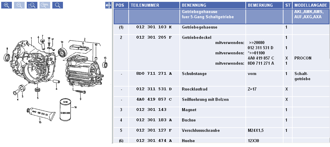

@1TTDI:
mein 012er Fronti-Getriebe ("AUF") ist etwas anders als das von dir abgebildete und hat diesen Magnetstift wohl nicht:

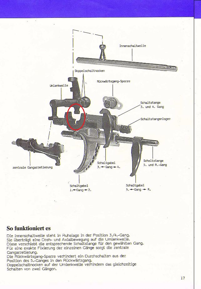

besonders in dem Bereich, wo die Umlenkwelle genau passend durch die 3 verschiedenen Schaltstangen rutschen muß (vgl. Bild aus SSP).
