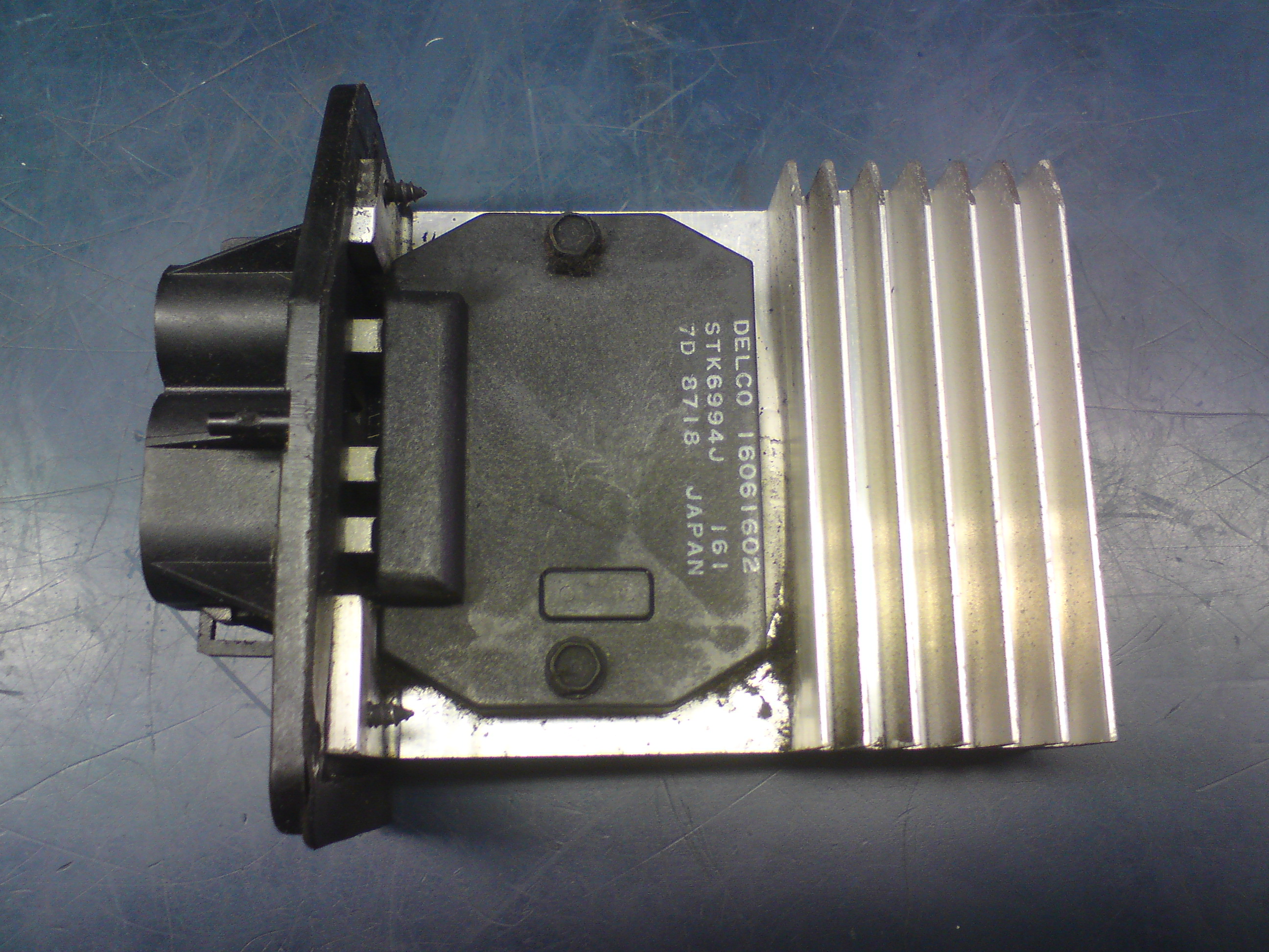

so, seit gestern habe ich ein ebenso altes Ersatzteil bekommen und nun "lüftet" er wieder wie gewohnt
P.S.:Auf dem rar gewordenen Regler steht ja "Made in Japan"; hat von Euch jemand schon mal jemand herum experimentiert, z. B. einen MAZDA-Regler o.ä. zu testen ?

Made in Japan sollte nicht verwundern denn "unsere" Klimaanlage ist Made in Japan.
Aber experimentiert habe ich noch nicht.

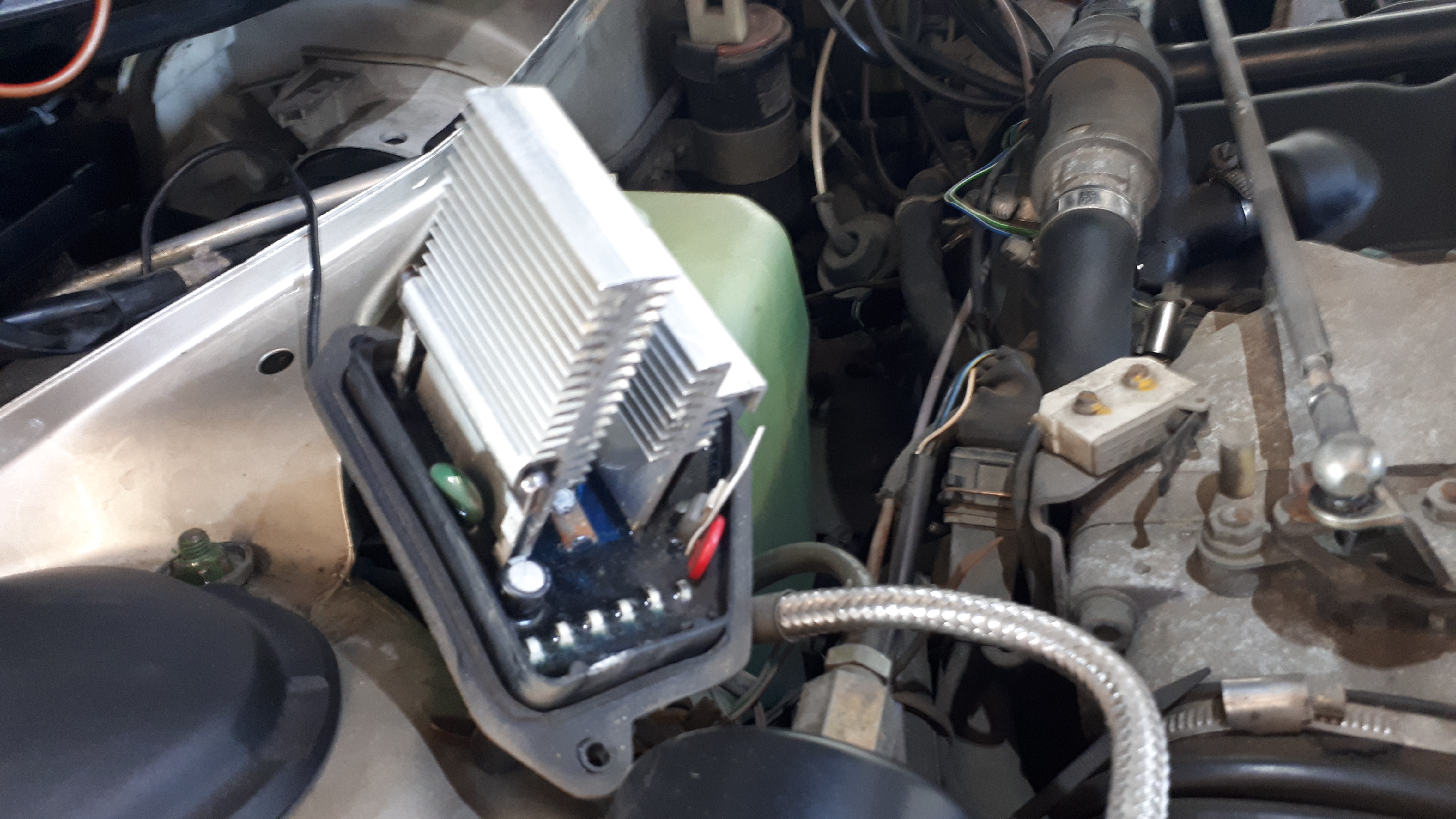

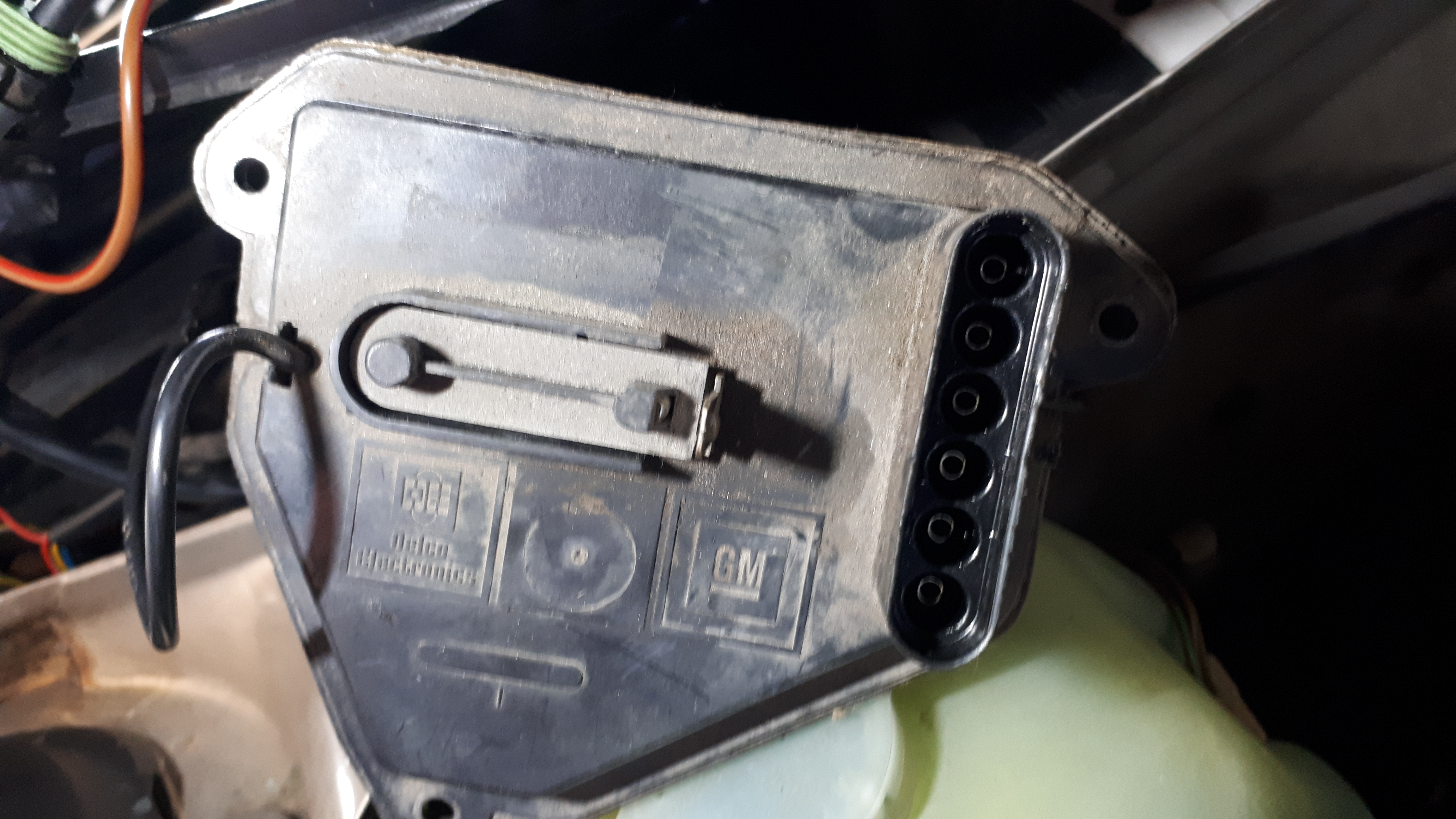

Servus, hole das Thema mal wieder hervor, da ich mit der Klimaanlage meines "Japan-Heimkehrers" seit ein paar Tagen die gleiche Problematik mit einem permanenten Gebläse habe. Sprich, die Anlage funktioniert aber das Gebläse schaltet sich kurz nach dem Starten ein und läuft immer auf vollen Touren. Es lässt sich nicht regeln und selbst bei Stellung "Off" läuft es weiter. Wenn ich recht informiert bin lässt sich diese Generation des verbauten Bedienteils nicht auslesen (Taste Outside Temp u. Off drücken) oder?
Habe auch mal Fotos gemacht.
Ist das das zu ersetzende Teil, wenn ja, hat jemand eine Teilenummer für mich bzw. noch solch ein Teil zu veräußern oder weiß eine Bezugsquelle.
Oder steckt irgendeine andere Fehlerquelle dahinter? Defektes Bedienteil?
Bin für jede Hilfe dankbar.

der regler ist noch immer neu zu kaufen,
ist ser often benutzst im ami auto,
wie buick caddilac und corvette.
nicht zu kleine preise"
abber beim FB forem, hatte jemande die elk seite regler neu bekommen von ali
und machte dan das teil zeruck am khulerkorper angeloted

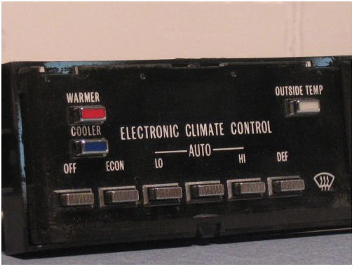

genau. Deswegen sieht die alte Klima auch wie ein Fremdkörper in den Audi 100 aus. Die ist von GM zugekauft und stammt ursprünglich aus diversen Fzg. des US Herstellers.
Bsp: Electronic Climate Control Head For 82 83-89 Cadillac Fleetwood Brougham Deville
