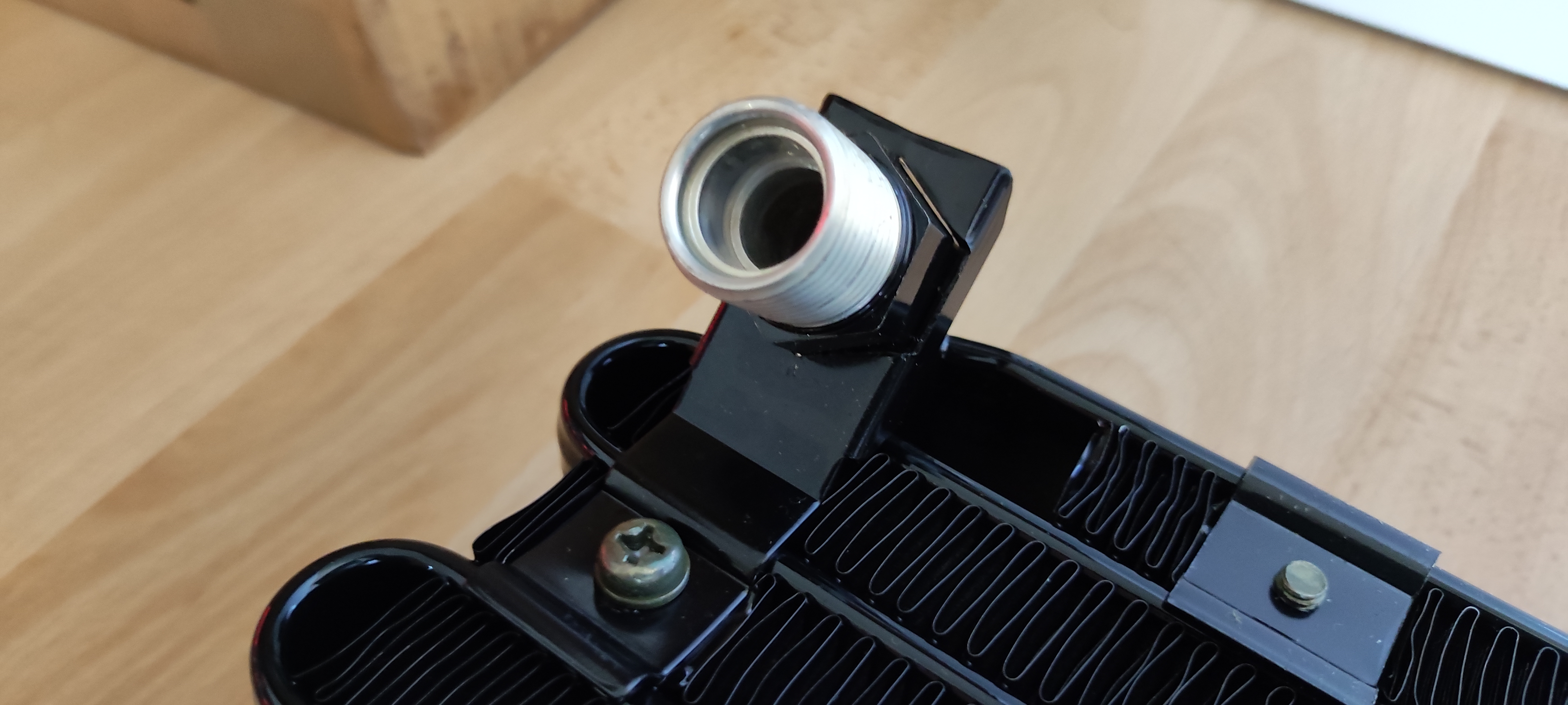

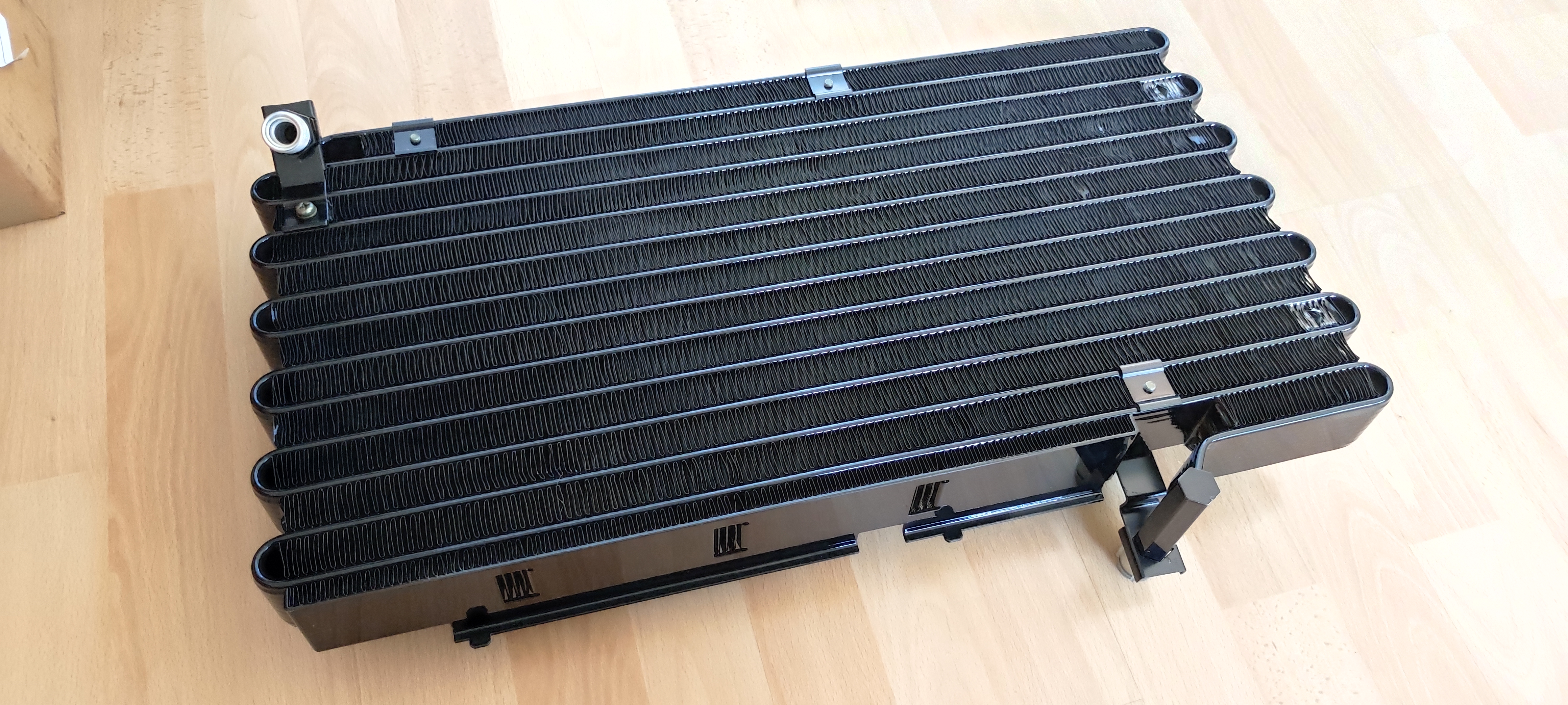

Moin Ihr lieben, ich melde mich mal von der Klimaanlagenfront.
Aus gegebenen Anlaß wollte ich heute einen neuen Kondenstator bei meinem Stammdealer bestellen.
Da ich selbst ja im März noch einen erhalten hatte, war ich fohen Mutes.
Jedoch wurde meine Anfrage verneint.
Dieser Klimakondenstator für 5 Zylinder wird NICHT mehr produziert.
Audi Kondensator 443 260 403 F
1 Anschluß 3/4" 19 16UNF
1 Anschluß 7/8" 25 14UNF
Von KEINEM Hersteller!
Allenfalls gibt es noch Hersteller die ihn mit falschen Anschlüssen liefern. Nissens z. B..
Oder eben beim Traditionsshop ordern, soll da aber geschmeidige 535,50 EUR kosten.
Woher allerdings der Trshop die Kondensatoren bezieht, weiß ich nicht.
Also wieder ein Bauteil das es NIE wieder gibt.
Ich bin aber dran um doch noch passende Kondensatoren besorgen zu können!!!

Kann man für die nicht passenden Anschlüsse nicht einfach einen Adapter bauen ???
Audiquattro20V
- Beiträge: 496
- Wohnort: Hamburg
Re: Kondensator 5 Zyl.
Der Adapter müsste
aus Alu sein denke ich
Nicht dichtend an dem Gewinde , sondern mit O Ringen
einsteck Aussenmutter 5/8" auf die vorhandene Leitung Aussengewinde 3/4"
Wer etwas findet oder kennt bitte melden.
Aus gegebenem Anlass werde ich bei einer Kühler reparatur Firma hier in Hamburg einmal das Thema ansprechen.
Holger

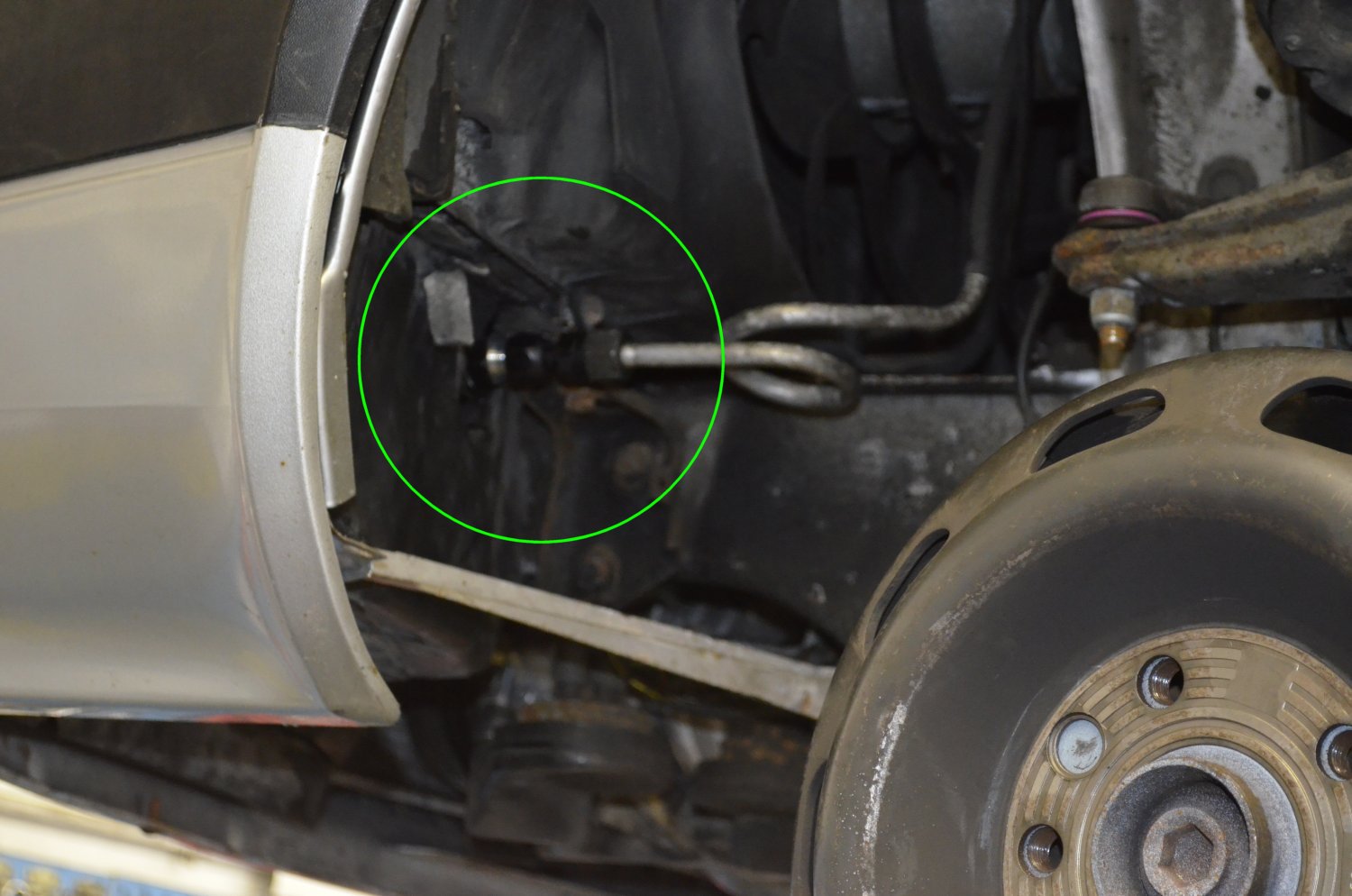

Ich hab einen Adapter gefunden der von den Gewinden her passt und hab das Teil so umgebaut,dass ich damit den Nissens Kondensator verwenden kann. Ich mach bei Gelegenheit Fotos und lad die hier hoch.

So denn, gerade benachichtigt worden das der letzte Hersteller auch nicht liefert.
Zumindest nicht in absehbarer Zeit.
Somit Auftrag storniert
Tja, dann bleibt nur noch der Nissens mit dem falschen Anschluss.
Oder der vom Tradidionsshop, falls der TATSÄCHLICH lieferbar ist.
Das Rohrstück sollte eigentlich in den Kondensatoranschluss reinrutschen und wird dann zwichen Wulst und Anschluss mit einem O-Ring abgedichtet. Du hast also einen Kondensator bei dem der Anscluss nicht passt.
Darum hab ich mir einen Adapter gebaut der funktioniert auch leider ist meine Leitung am Kringel undicht hat irgendwer eine rumliegen?

kork hat geschrieben:Das Rohrstück sollte eigentlich in den Kondensatoranschluss reinrutschen und wird dann zwichen Wulst und Anschluss mit einem O-Ring abgedichtet. Du hast also einen Kondensator bei dem der Anscluss nicht passt.
Jau ich hab zwei davon. Aber versenden geht wohl schlecht bei den Abmaßen.
Genau so: Das Rohrstück sollte eigentlich in den Kondensatoranschluss reinrutschen und wird dann zwichen Wulst und Anschluss mit einem O-Ring abgedichtet.
Der Adapter funzt?
Wie dichtet der am Kondensator?
Innen drin ein O-Ring, wie die blaue Kappe, das wär gut.
Auf der anderen Seite sieht es scheinbar ja so aus wie gewünscht.
Was willst für den Adapter haben?
Wie ist den die Verträglichkeit Alu zu Messing?
Weil Alu wär schon toll.
Bei der Verträglichkeit habe ich keine Bedenken die gleiche Kombination gibts schließlich auch am Verdampfer.
Der Grundadapter hat mich bei Ebay schon 26,- Euro gekostet und dann hab ich noch über ne Stunde an der Drehbank rumgefrickelt.
Die Abdichtung ist auf den Fotos zu sehen. Ich werd versuchen bis Ende nächster Woche noch 2 Adapter anzufertigen Kosten ca 55.- inkl. Versand innerhalb Deutschlands und den passenden Dichtungen

Nissens Kondensator bei Amazon 67,- +mein Adapter 55,- macht 122 damit fährt man im Vergleich zum Tr.shop sehr günstig
