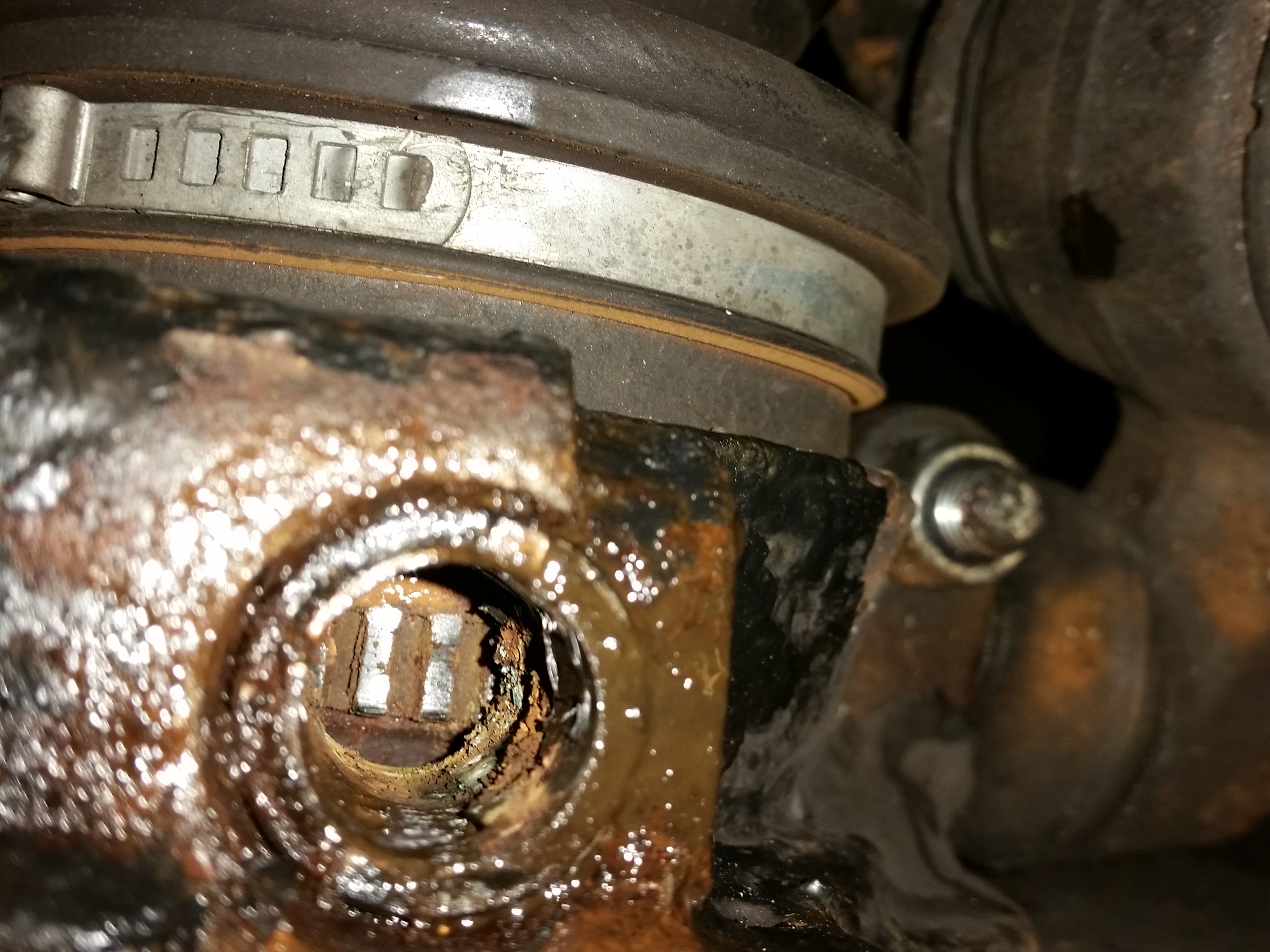

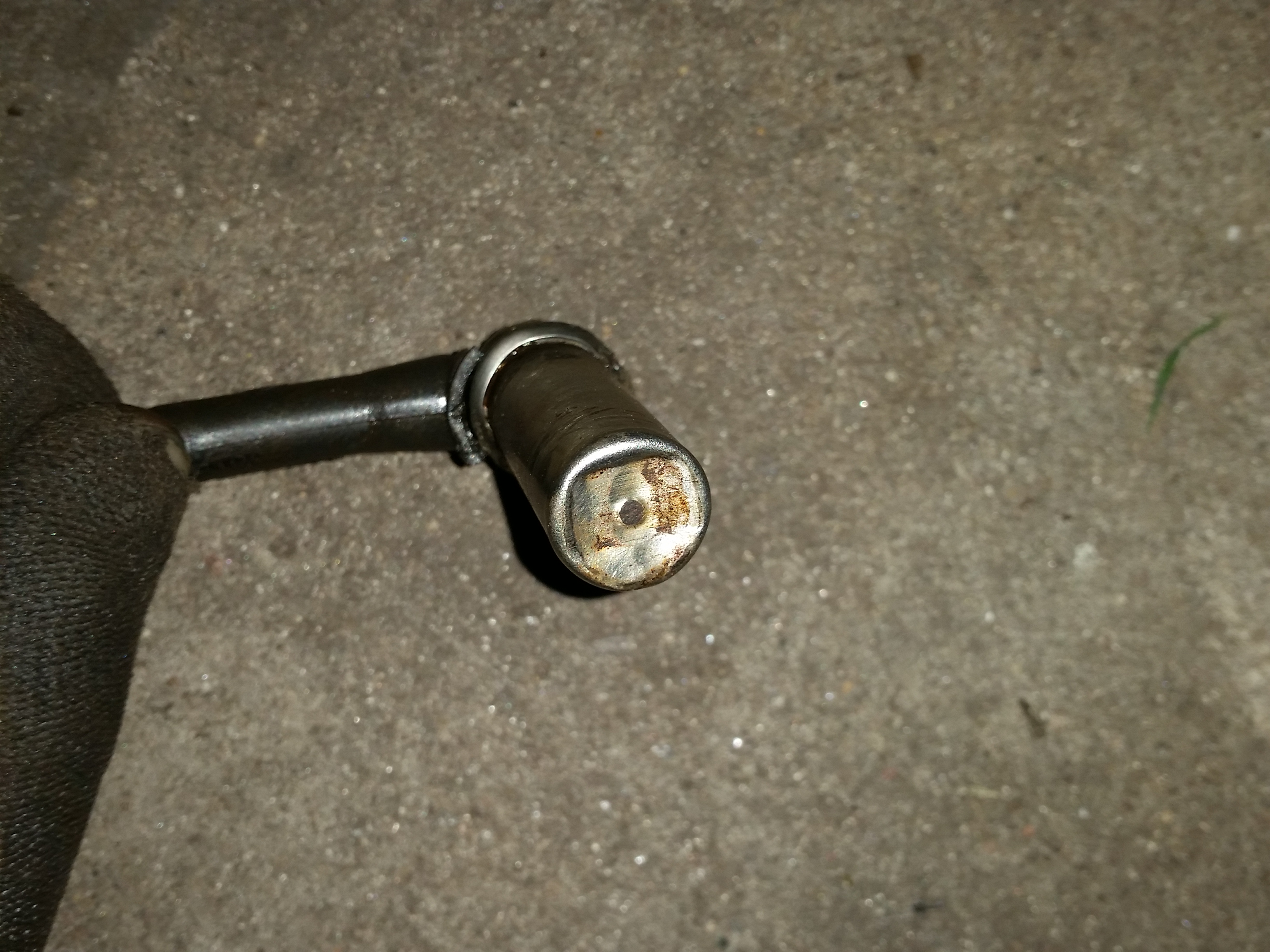

So hab den ollen ABS Sensor jetzt raus.
Hab ihn erst mit kräftigen Hammerschlägen ein stück weiter reingeschlagen, bei einer probefahrt hab ich dann aber gemerkt das er etwas geschliffen hat, stück wieder raus, dann hat es noch minimal geschliffen aber das ABS ging dann sehr viel häufiger aus wie vorher....
Hab ihn jetzt mit Gewalt rausbekommen, heißt mit einer Wasserpumpenzange ordentlich gedreht und gezogen, immer wieder stück rein und raus und irgendwann war er ganz raus.
Siehe Bilder im Anhang.
Dabei hab ich dann noch gesehen das ganz kleine winzige mini Löcher im Gummi vom Querlenker sind, also müssen die auch noch neu. Soll eigentlich diesen Monat noch zum TÜV, mal gucken ob ich dahin fahre oder überziehe, darf eh nur noch bis Oktober damit fahren dann ist die Saison zu Ende!
