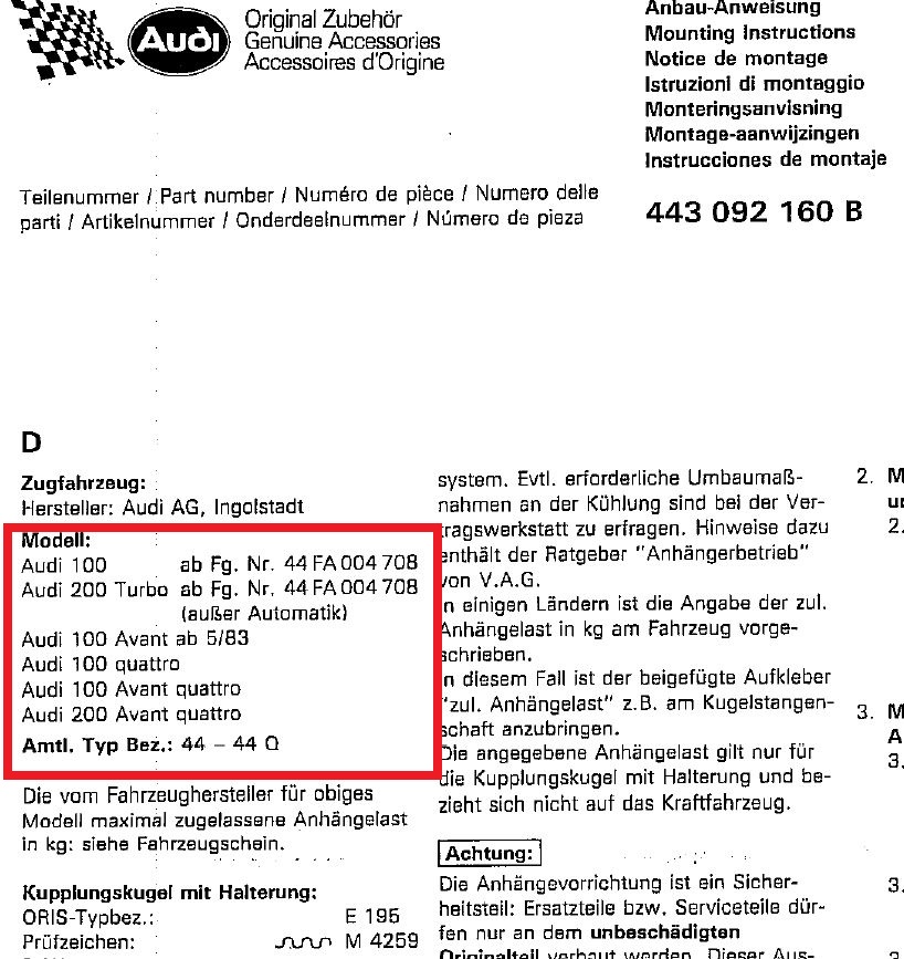

Oris AHK passend für Avant UND Limo?
Grüß euch!
Ich bräuchte eure Hilfe bezüglich gebrauchter Oris AHK. Die passt laut Verkäufer für 44er Avant (Bj. '89) UND Limousine. Kann das denn sein?
Danke fürs Weiterhelfen!
Grüße,
Lorenz

Es sollen auch die Quattro und Fronti Anhängerkupplungen gleich sein...

Re: Oris AHK passend für Avant UND Limo?
Die ORIS- interne Typenbezeichnung ist E195.
Passt.
Ich hatte eine Oris aus einem Avant in meiner Limo verbaut.
Einbaueinleitung hier: klick mich!http://www.bosal-oris.com/anbauanleitungen.html[/longurl]
Kann sein, das es bei Auflastung Unterschiede gibt.
Andreas
http://www.bosal-oris.com/tl_files/anba ... _M4259.pdfTricky Dicky hat geschrieben:bezüglich gebrauchter Oris AHK. Die passt laut Verkäufer für 44er Avant (Bj. '89) UND Limousine. Kann das denn sein?
Der Avant und die Limo sind unterhalb der Rückleuchten/der Heckklappe gleich.
Soll heißen, Längsträger, Abschlussblech etc. ist identisch.
Deshalb gibt es auch nur eine Stoßstange für Avant und Limo.
AHK ist für Limo und Avant ebenfalls gleich.
Einziger Unterschied bei den AHKs, den ich kenne:
Bei einigen Limos sind im Kofferraum noch Versteifungsbleche verbaut. Diese werden beim Avant nicht benötigt, der wird durch D-Säule und Dach bis hinten genug versteift
Auch sind nicht bei allen AHKs/Limos diese Bleche verbaut
, ich konnte bisher noch nicht feststellen wo von der Einbau der Bleche abhängig war.....
An Anhängelast und Stützlast kann es nicht liegen, da ich da schon identische Werte mit und ohne Bleche gesehen habe
Typ44 hat geschrieben:Der Avant und die Limo sind unterhalb der Rückleuchten/der Heckklappe gleich.
Bei einigen Limos sind im Kofferraum noch Versteifungsbleche verbaut. Diese werden beim Avant nicht benötigt, der wird durch D-Säule und Dach bis hinten genug versteift![]()
Auch sind nicht bei allen AHKs/Limos diese Bleche verbaut, ich konnte bisher noch nicht feststellen wo von der Einbau der Bleche abhängig war.....
Due meinst die Streben Seitlich im Kofferraum bei der Limo?
Damit haben die mehr Anheängelast ich meine 200KG mehr.
