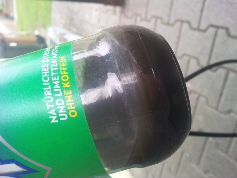

Ich habe heute mal mit überdruck am Bremsflüssigkeitsbehälter die Kupplung entlüften wollen und es kam eine Dunkelgraubraune soße aus dem System. :kotz:
Die Symptome wurden aber nicht besser; eher schlimmer sogar, so mein eindruck.
Ich versuchs die Tage nochmal mit der "rückwärts-entlüftmethode" über den Bremssattel (pumpt man sich damit nicht die Dreckbrühe in den ausgleichbehälter..?), aber wenn das auch nicht tut, stimmt wohl was mit den Zylindern nicht.

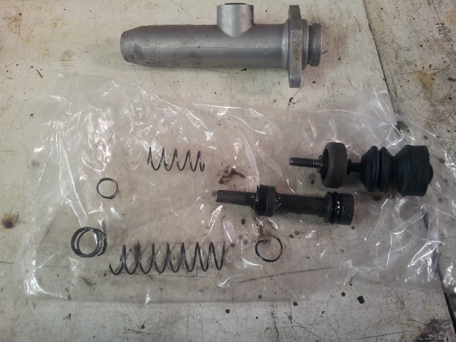

Neuer Geberzylinder drin, Kupplung wieder erste Sahne.
Ah, so eine schöne komplikationslose arbeit. Ich glaub das hat nichtmal ne Stunde gedauert. :)
Der alte Zylinder lässt sich ganz easy zerlegen, ist mit einem sicherungsring zusammengehalten, sonst nix. Nimmt man den raus, kommt einem das ganze geraffel auch schon entgegen.
Und dann hat man den Salat auf der Werkbank:
Die Dichtungen sehen soweit eigentlich in ordnung aus, allerdings sind die Federn die den Zylinder wieder auseinanderdrücken sollen alle an mehreren stellen gebrochen.
Wenn ich jetzt neue passende Federn auftreiben könnte, ließe sich das teil überholen und auf reserve legen...
Was mich grad ein bisschen schockiert ist dass von beiden Federn fragmente fehlen. Entweder die sind völlig zerrostet oder irgendwie durch die leitung in den Nehmerzylinder gewandert? :?

hatte vor Jahren auch das Problem der kaputten Feder. Verdammt enttäuschende Qualität. Und das war ein 5 Jahre alter Originaler(!)
Hab damals eine Feder aus einem alten korrodierten Geberzylinder genommen - ging wieder einwandfrei.
Meine Feder war in drei Teile zerbrochen.

Nuja, auf meinem Zylinder steht '89 drauf, und da war irgendeine farbmarkierung auf der Leitung und den schrauben am Pedalblock - ich vermute mal dass das also noch der erste war.
340.000km sind ganz ordentlich.
Bei ordentlicher wartung wär's wahrscheinlich sogar mehr geworden, ich vermute mal stark dass die Federn in überalterter Bremsflüssigkeit das rosten beginnen.
Ich nehme aus der geschichte für mich jetzt die erfahrung mit dass man beim Bremsflüssigkeitswechsel auch die Kupplung mit durchspülen sollte.
