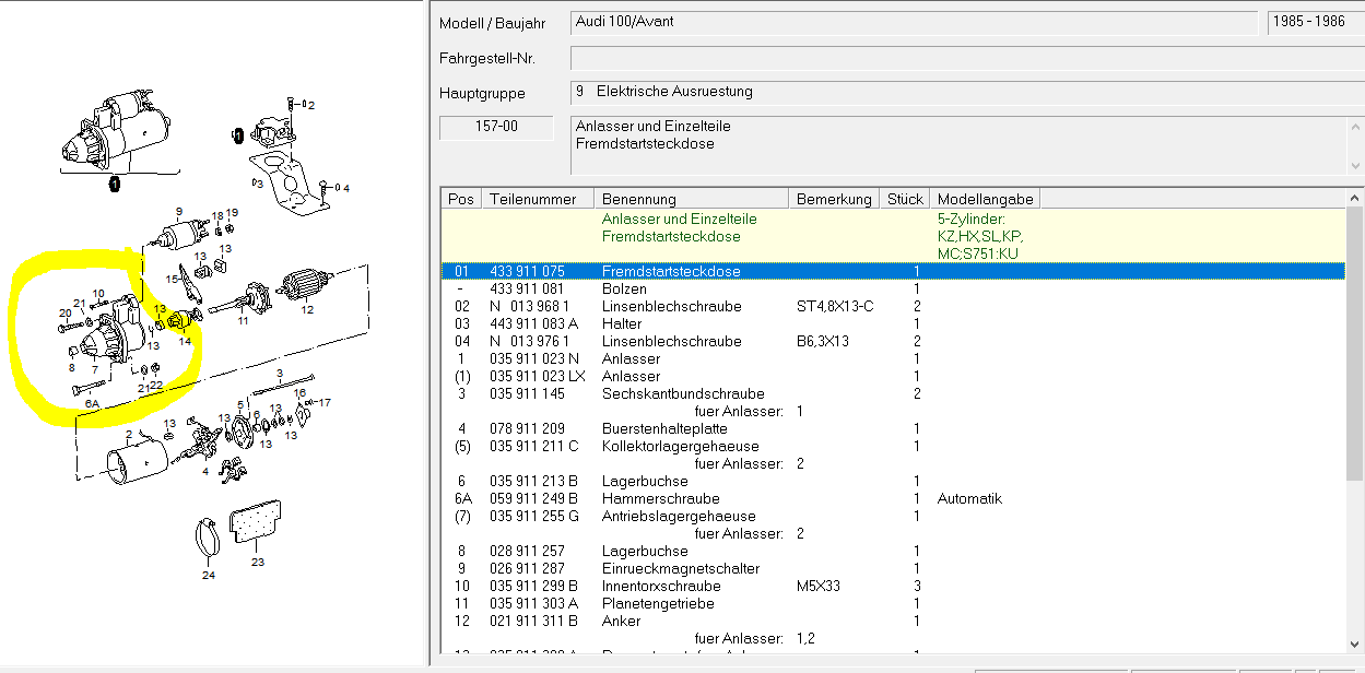

Moin, bin auf der Suche nach einem neuen Anlasser für meinen 4 Zylinder 1,8L, sind die Anlasser alle gleich oder gibt es da Unterschiede?
Danke schon mal für eure Antworten.

Laut AKTE (*Produktname ersetzt*) sind das Unterschiedliche teilenummern, also gehe ich mal davon aus das dass nicht passt!

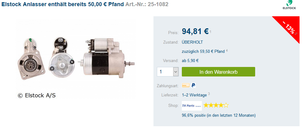

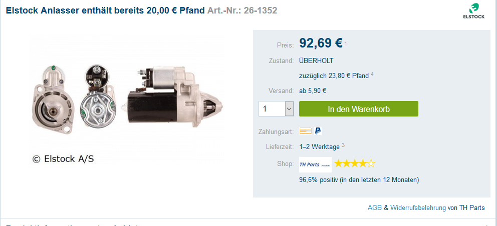

Nicht nur die Teilenr. ist anders :wink:
Auch die Abbildungen sehen unterschiedlich aus, insbesondere vorne die Spitze 8)
Anlasser 4ender
Anlasser 4ender
Anlasser 5ender
Anlasser 5ender

Mein Anlasser sieht wie der auf dem unteren Bild aus, obwohl ich einen 4-Zyl. habe, und die Schlachtwagen hatten auch alle dieses halboffene "Kegel"-gehäuse. Vielleicht gibt es noch Unterschiede zwischen VFL und NFL.

Wenn ich mit der ET.-Nr. vom 4ender bei daparto.de suche, werden mir als Ergebnis diese Anlasser angezeigt:
OET-Nr. laut Etos:  026 911 023
Mit der Nr. vom 5ender:
OET-Nr. laut Etos: 035 911 023 N
ACHTUNG!!! Bilder dienen nur der Veranschaulichung und entsprechen keiner Produktempfehlung :wink: , die Firma/Marke auf den Bildern ist mir nicht
bekannt, hatte nur die besten Bilder mit verschiedenen Ansichten 8)
Wenn es andere Varianten gibt, sind diese nicht mit dem Teileprogramm, Teilenr. und KFZ-Teilsuche mit OriginalErsatzTeil-Nr. findbar :roll:
