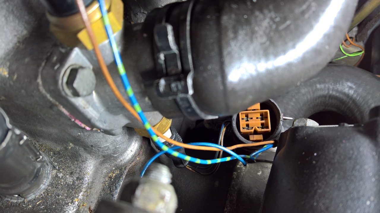

mir ist dieser nicht angeschlossene 4-polige Stecker im Motorraum aufgefallen. Ich gehe davon aus, dass das so ok ist. Würde mich aber trotzdem mal interessieren, wofür der wohl ist?
Habe ein Foto angehängt wo man den gut erkennen kann. Befindet sich unterhalb der oberen Kühlwasseranschlusses.
Sachdienliche Hinweise erwünscht! ;)
Achso: Fahrzeug ist 83er 200 Turbo KG, Fronti, Schalter, keine Klima, kein GRA.

Also, wenn ich den Blickwinkel richtig interpretiere, ist ja oben links auf dem Bild der Multifuzzi zu sehen, auf dem offenbar auch n Stecker steckt.
Allerdings scheinen da auch einige Kabel langzulaufen, die mir nicht original scheinen.
Zusammen mit dem schon geschriebenen "das ist der Multifuzzi-Stecker", würde ich da jetzt vermuten, dass jemand diesen Stecker - vermutlich weil defekt oder brüchig - ausser Betrieb gesetzt hat, und am Kabelbaum Bypass-Leitungen rangewurschtelt hat, und nen neuen Mutlifuzzi-Stecker aufgesteckt.
PS: falls es so ist, kann es sein, dass aber eins der Kabel ab ist ? (das blaue; 3 Kabel reichen ja, wenn der MF mal erneuert wurde)

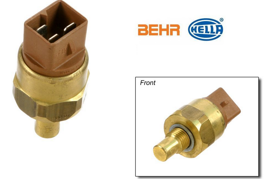

Bitte um Erleuchtung: Was ist den ein "Multifuzzi"???
... meint der Stefan
Re: Unbekannter Stecker im Motorraum
Dieser Temp.-Fühler.
Teilweise auch F76 genannt :wink:

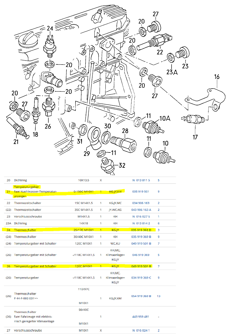

Wenn ich den entsprechenden Eintrag in der AKTE richtig interpretiere, gehört in einen KG ohne Klima und Fgst-Nr. vor F 44-F-000 001 (was beides auf meinen zutrifft) unten in den Kühlmittelstutzen der Fühler 049 919 501B, das ist ein zweipoliger, mit weißem Stecker. Oben soll ebenfalls ein zweipoliger (in diesem Fall Schalter) sein, 035 919 369D. Dieser hat zwei einzelne Anschlüsse, Metallzungen. Beide sind bei mir auch so verbaut, die Temp.-Anzeige funktioniert.
Weiter vorne am Kopf gibt es dann noch den einpoligen 035 919 501. Dieser soll lt. AKTE für die Kühlmitteltemp-Anzeige sein, was bei mir allerdings nicht der Fall ist. Wenn ich den abziehe funktioniert die Anzeige weiterhin. Möglicherweise ist das ein Fehler in der Matrix, äh, der AKTE.
Dann scheint es tatsächlich am wahrscheinlichsten zu sein, dass der Multifuzzi zu der Zeit nur bei Fahrzeugen mit Klima verbaut wurde, der entsprechende Stecker aber immer im Kabelbaum vorhanden war. Besonders schön sieht das jedenfalls nicht aus.
