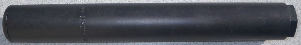

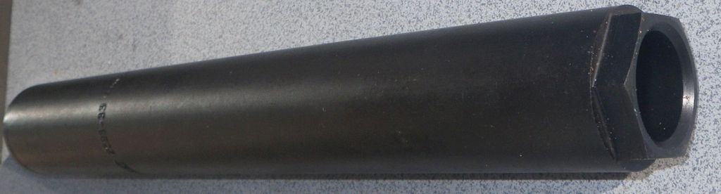

VAG2069
Werkzeug zum Stoßdämpferwechsel durchs Domlager. Das Fahrzeug bleibt auf den Rädern stehen.

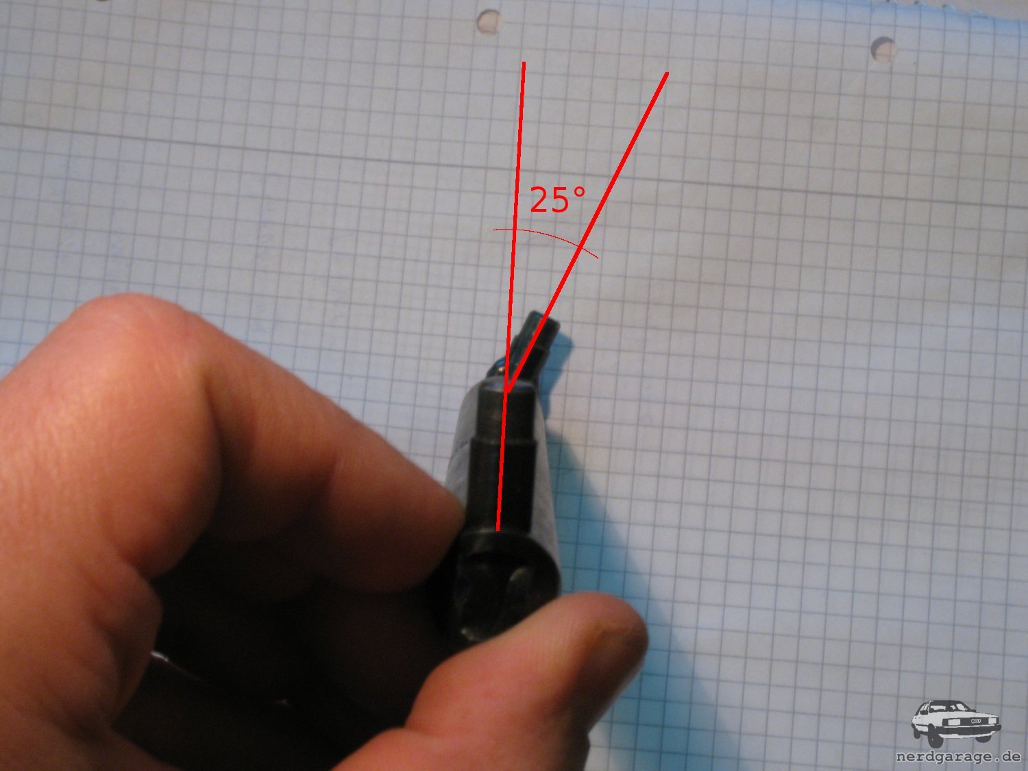

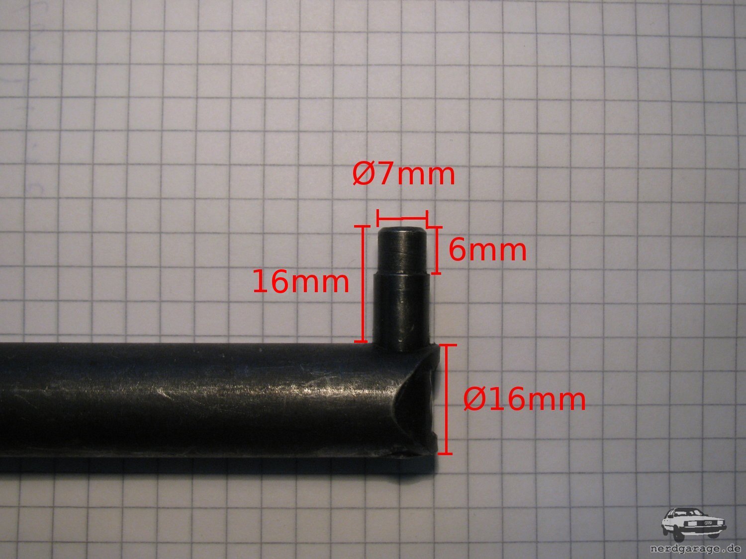

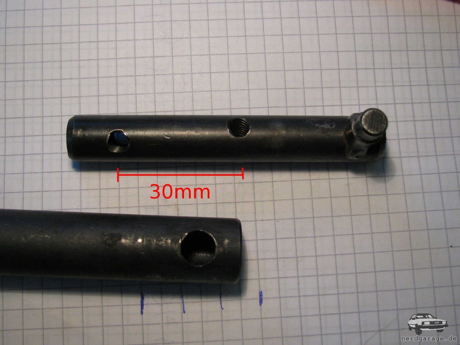

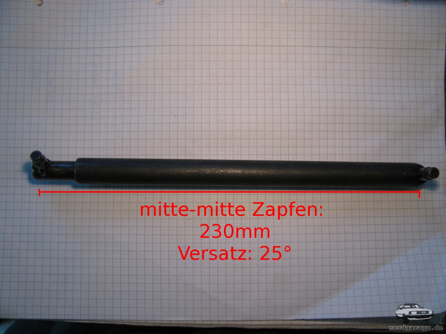

VAG 2084
Kurbelwellengegenhalter zum Lösen der Zentralschraube beim Zahnriemenwechsel.

VAG2069
Alternative; 2 Steckschlüssel: 25x28 und 19x24 - die 28mm seite passt in die Hutmutter der stoßdämpfer; und auf das obere ende passt eine nuss.
