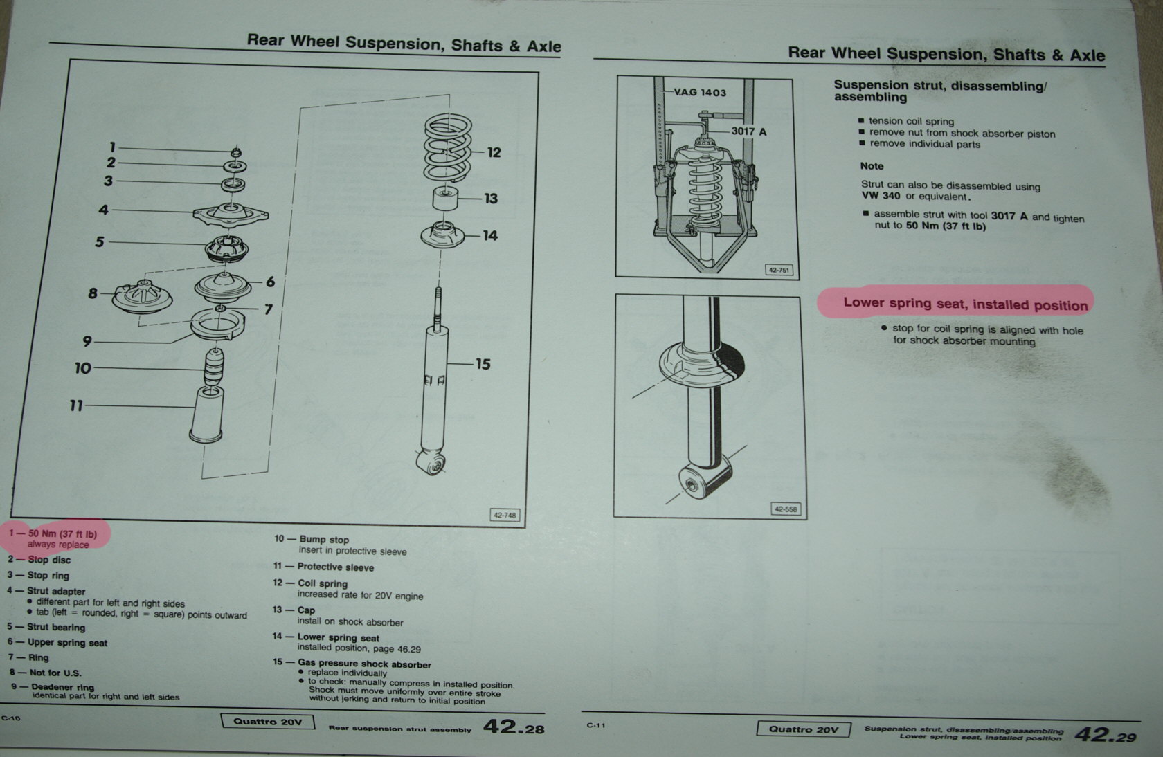

Aber warum wird dann im "Bentley" beim 20V darauf hingewiesen, das der Anschlag in der unteren Aufnahme mit dem Befestigungsauge des Stoßdämpfers fluchten soll? Wobei ja dann meine Frage wieder greift, das Federbein so einbauen, das die Stelle nach vorne oder nach hinten zeigt? Oder auf einer Seite nach vorne und auf der anderen Seite nach hinten?? Das verwirrt mich, zumal ich mal irgendwo was dazu gelesen habe; weiß aber nicht mehr wo und was genau :oops:
Da die Bilstein B6 gerade mal 30.000km hinter sich haben, glaube ich nicht das die schon kaputt sein sollen. Beim runterdrücken der Karosserie hinten (geht schwer) schaukelt der Wagen keinen mm nach. Ist also sehr stramm alles und nichts quietscht oder scheppert. Nur eben beim überfahren von Schlaglöchern oder vom Bordstein runter, das scheppert dann ganz ordentlich. Fahwerkslager sind soweit in Ordnung, wenn man da dran rumwackelt ist auch nichts zu hören. Trotzdem kommen jetzt an der Hinterachse alle Lager neu.
Lediglich der richtige Zusammenbau der Federbeine hinten ist mir noch unklar. Lediglich die obere Blechaufnahme, die mit der Karosserie verschraubt wird, hat ein Kennzeichnung für linke/rechte Seite. Links eine runde Nase und rechts eine eckige, steht so auch im Bentley.

Re: Frage zum Federbein hinten 20V
Beitrag von cristofer »
Das Schema im "Jetzt mach ich's mir selbst" ist aber für das nicht Sport/20V Federbein.
Im Bentley stimmt der Ansatz. Leider fehlt aber der entscheidende zweite Satz :lol:

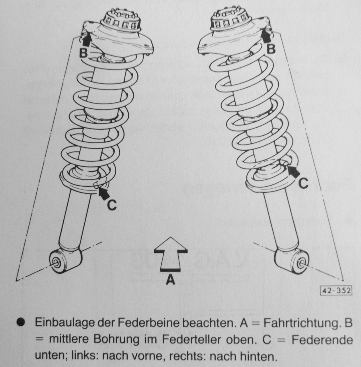

Danke dir Christopher, das ist genau die Aussage auf die ich gewartet habe. Nun gibt das alles einen Sinn und ich kann meine Federbeine richtig zusammenbauen. Die sind dann nämlich falsch!!
Vielen Dank für die Zeichnungen, genau das habe ich gesucht. Ich wusste ja auch, das es beim 20V anders ist als im "Ich machs mir selbst" Buch für den 100er und normalen 200er beschrieben ist. Auch im Bentley fehlt der entscheidende Hinweis.

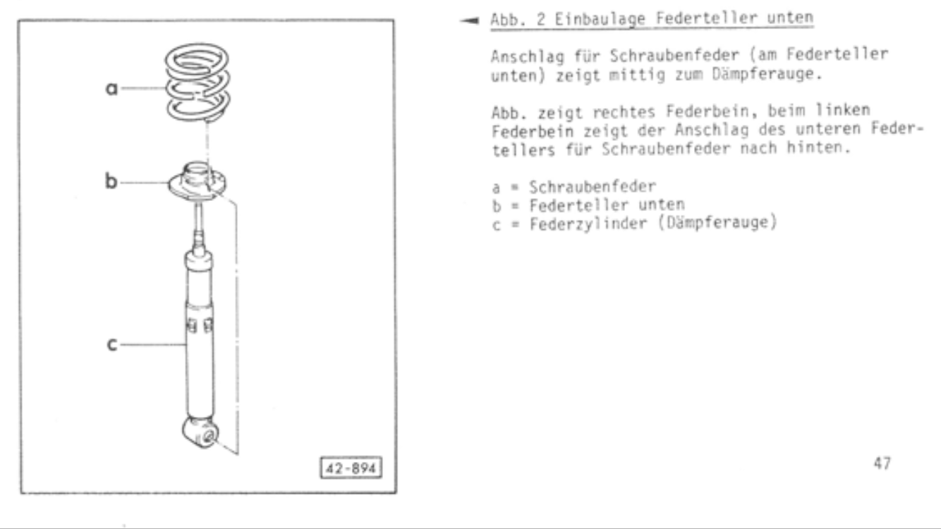

@Christopher:
Da ist doch noch eine Sache unklar. Bei deiner oberen Zeichnung steht, beim linken Federbein zeigt der Anschlag für Federwicklung nach vorne.
Bei der zweiten Zeichnung jedoch "nach hinten"?? Einer der Texte der beiden Zeichnungen ist also falsch oder von einem anderen Fahrzeug.
Ich habe jedoch noch eine Zeichnung gefunden, in der steht: "links nach vorne".
So, zweimal "links nach vorne", einmal "links nach hinten". Ich gehe mal davon aus, links nach vorne ist richtig.
Stimmt. :shock: Kann mir das auch nicht erklären. Stammt beides aus dem V8 RLF.
Dein Bild ist aber jetzt wieder Nicht-Sport-Federbein. Ich denke dass es grad egal ist welche Seite wie rum kommt. Das wichtige wird sein, dass die Federn entgegengesetzt stehen und die Orientierung am Lagerauge.
EDIT
Wobei...
Bei meinem ersten Bild ist das einzige mal die Rede von eingebautem Federbein. Ich würde es entsprechend diesem Hinweis einbauen. Der Text im zweiten Bild könnte auch einzig auf die Position der Feder im Bild bezogen sein :?
