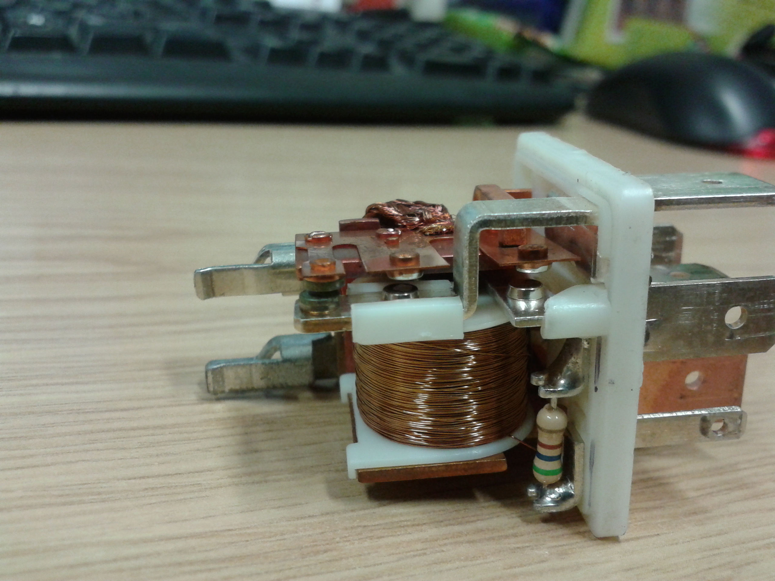

Die Benzinpumpe läuft beim Einschalten der Zündung nicht nur kurz zum Druckaufbau an sondern läuft ständig. Zwei BP-Relais 215 wurden geöffnet und sind i.O..
Die Relaisschaltung ist eigentlich verstanden: 3 Kontakte die schließen, einer ist offensichtlich laut aufgedrucktem Schaltplan ein "voreilender Schließer".
2 Kontakte schalten + von Klemme 30 auf Pumpe (87) und einer verbindet + mit 87a (wohin?).
Was soll das Relais schließen in a) der Anlaufphase und b) nach erfolgreichem Startversuch??? Wie kann man das prüfen? Fakt ist, das Relais schließt und die Pumpe läuft vor sich hin.

Nee, leider nicht, nur ganz klassisch Spule und ein kleiner Widerstand (s. Bild)

Das ist das Relais Nr.215 den IC hat nur das Relais Nr.265 das soweit ich weiß beim NF original verbaut ist.
Hacki
Beiträge: 1471
Re: Zündung an: Benzinpumpe läuft ständig
Beitrag von Hacki »
Nein, 215 ist richtig beim NF.
Ich schätze mal das 265er mit dem IC ist bei Fahrzeugen mit TSZ-h zündung, ohne richtiges Zündsteuergerät, da übernimmt die kontrolle für den Vorlauf und ob ein Drehzahlsignal vorhanden ist das Relais, beim 215er entfällt das dann wohl aufs VEZ Steuergerät.
