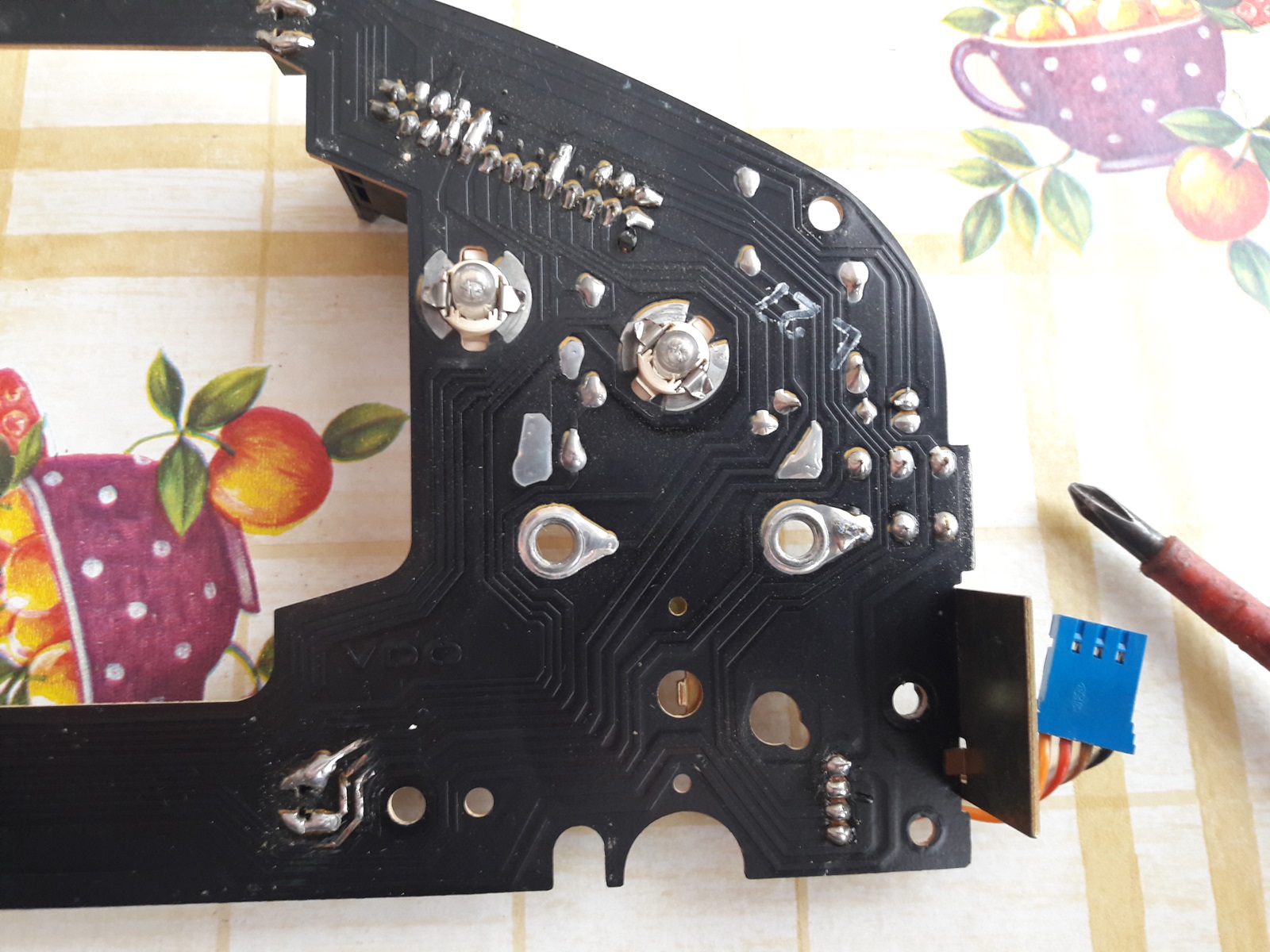

Die Klimatronikanzeige und Beleuchtung tut es nicht. Es reagiert auf die Tasten (Kühlerlüfter geht bei OFF aus, man hört die Klappen umstellen und Gebläse hoch und runter fahren), aber der Display leuchtet nicht. Das ganze Spiel kann ich mit zwei Bedienteile durchspielen. Beim B3 Coupé mit quasi identischer Klimatronik funktioniert bei eben beiden auch die Anzeige.
Generell habe ich noch ein "kleines" Stromproblem, denn auch der Warnblink- und Lichthebel tut es nicht. Die kann ich leider nicht im QP testen, denn da sind noch die eckigen LSS verbaut. Beim zweiten LSS Satz mit BC Schalter selben Prozedere.
Was auch komisch war, bei der Testfahrt vor dem Kauf ging die Klimaanzeige, hat man aber Licht eingeschalten ging sie aus. Das Bedienteil selber funktionierte aber weiter.
Als Vergleich: am Coupé geht die Beleuchtung beim Licht einschalten kurz fast aus und erholt sich dann wieder. Dauert vielleicht 1-2sec.
Kann man mein Problem nachvollziehen ? Und wie kann ich es lösen ?

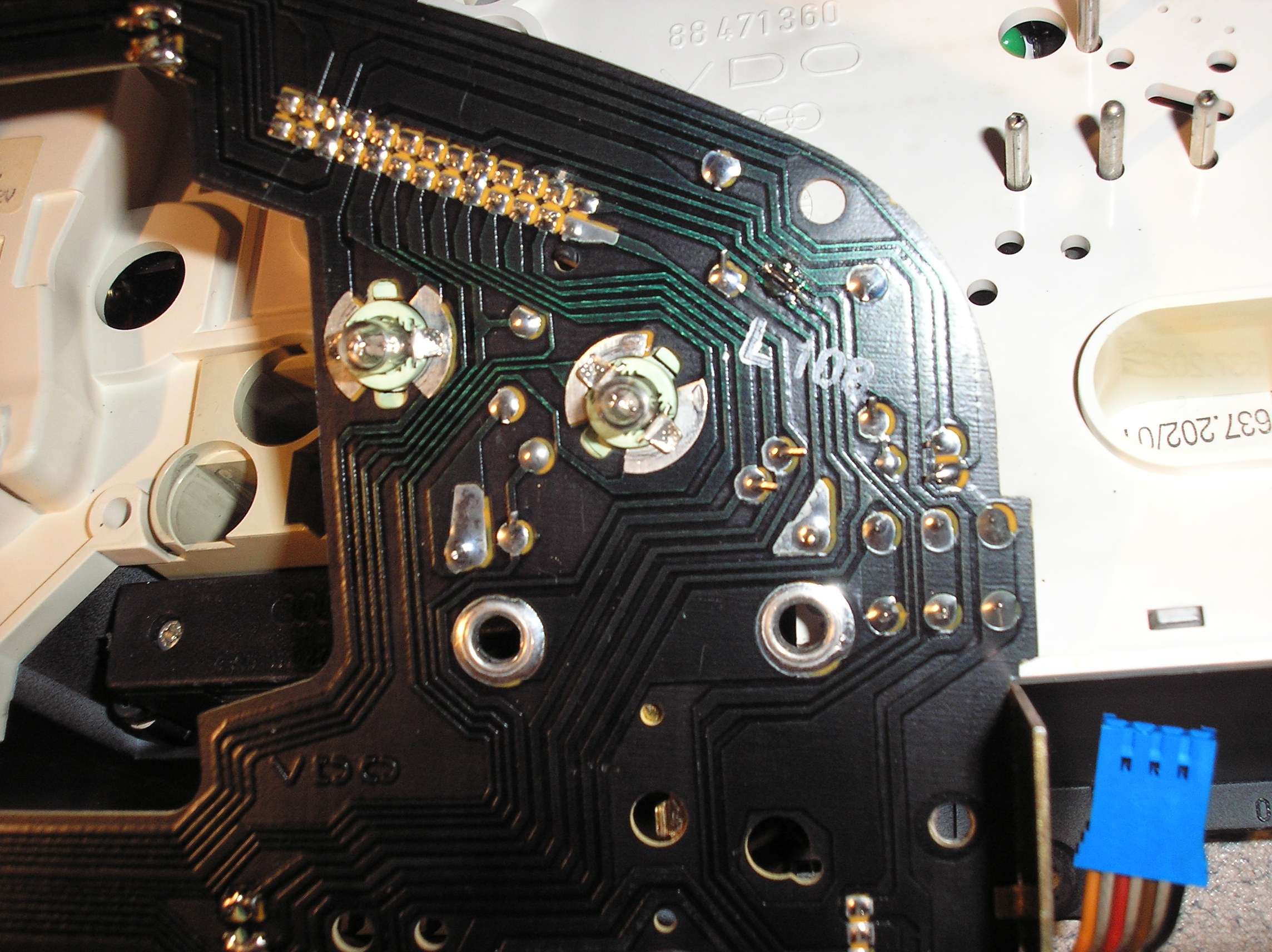

Ich hatte am 20V auch mal so was ähnliches. Da ging die Instrumentenbeleuchtung im KI, die Ascherbeleuchtung und die Beleuchtung im Klimadisplay auch nicht. Allerdings nur, wenn Abblendlicht eingeschaltet wurde. Also bei normal "Licht aus" ging zumindest die Anzeige im Klimadisplay (meine ich zumindest
Habe auch lange gesucht; im Endeffekt war es eine defekte Leiterbahn auf der Platine des Kombiinstruments. Zu sehen auf dem Bild unten, etwas über dem Aufdruck L108. Da habe ich die Unterbrechung der Leiterbahn nachgelötet.

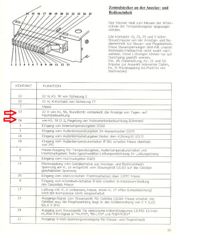

Hab da noch einen Plan der Steckerbelegung vom Klimadisplay gefunden. Als seinerzeit bei mir die Beleuchtung ausgefallen war, habe ich an dem Stecker die Kontakte 13 und 24 gebrückt. Somit war die Beleuchtung wieder in Ordnung, bis ich den Fehler auf der Leiterplatte des KI gefunden hatte.
Wie gesagt, damals war bei Abblendlicht an die "Nachtbeleuchtung" ausgefallen. KI dunkel, Klimadisplay dunkel und Aschenbecherbeleuchtung und sogar Handschuhfach dunkel.

Der bei Dir betroffene Bereich sieht bei mir ganz gut aus, allerdings wurde an der Platine schon rumgelötet.

Du meinst die Lötbrücken oben auf dem schwarzen Stecker T26/a? Da sind die Kontakte 5/18; 9/22 und 10/23 überbrückt. Und einige Kontakte überhaupt nicht verlötet.
Das mit den Brücken könnte so schon stimmen, da laut Belegungsplan zumindest die Kontakte 5/18 und 10/23 intern gebrückt sind.
Hier der Belegungsplan:

Wenn der Bereich an deiner Platine, wo meine eine Unterbrechung hatte, noch gut aussieht; heißt das noch lange nicht das eventuell an einer anderen Stelle eine Unterbrechung ist
Es gibt auch in der Anzeige Klimatronik eine Umschaltung Tag-Nachtbeleuchtung. Es sollten zwei Birnchen eingebaut sein, ähnlich wie für den BC. Wenn dann ein Birnchen kaputt ist, bleibt das Display dunkel wenn (Abblend-)Licht an. Genauso kann auch der Dimmer im KI defekt sein oder irgend etwas anderes, was für die Nachtbeleuchtung zuständig ist. Ist aber alles auf der Platine KI. Wie gesagt, Handschuhfachbeleuchtung und Ascher sind ja auch nur beleuchtet (mit Spannungsstärke für Nachtbeleuchtung am Dimmpoti im KI eingestellt), wenn Licht eingeschaltet wurde.
Schau mal in dieser Richtung, da muss der Hund begraben sein. Hängt ja auch wohl mit deinem Lichtschalter zusammen.
Sonst brücke mal für einen Versuch die von mir genannten Kontakte am Stecker vom Klimadisplay; 13 und 24. Dann sollte zumindest die Ascherbeleuchtung, Lampe Handschuhfach und Nachtbeleuchtung KI und Klimadisplay wieder klappen.
