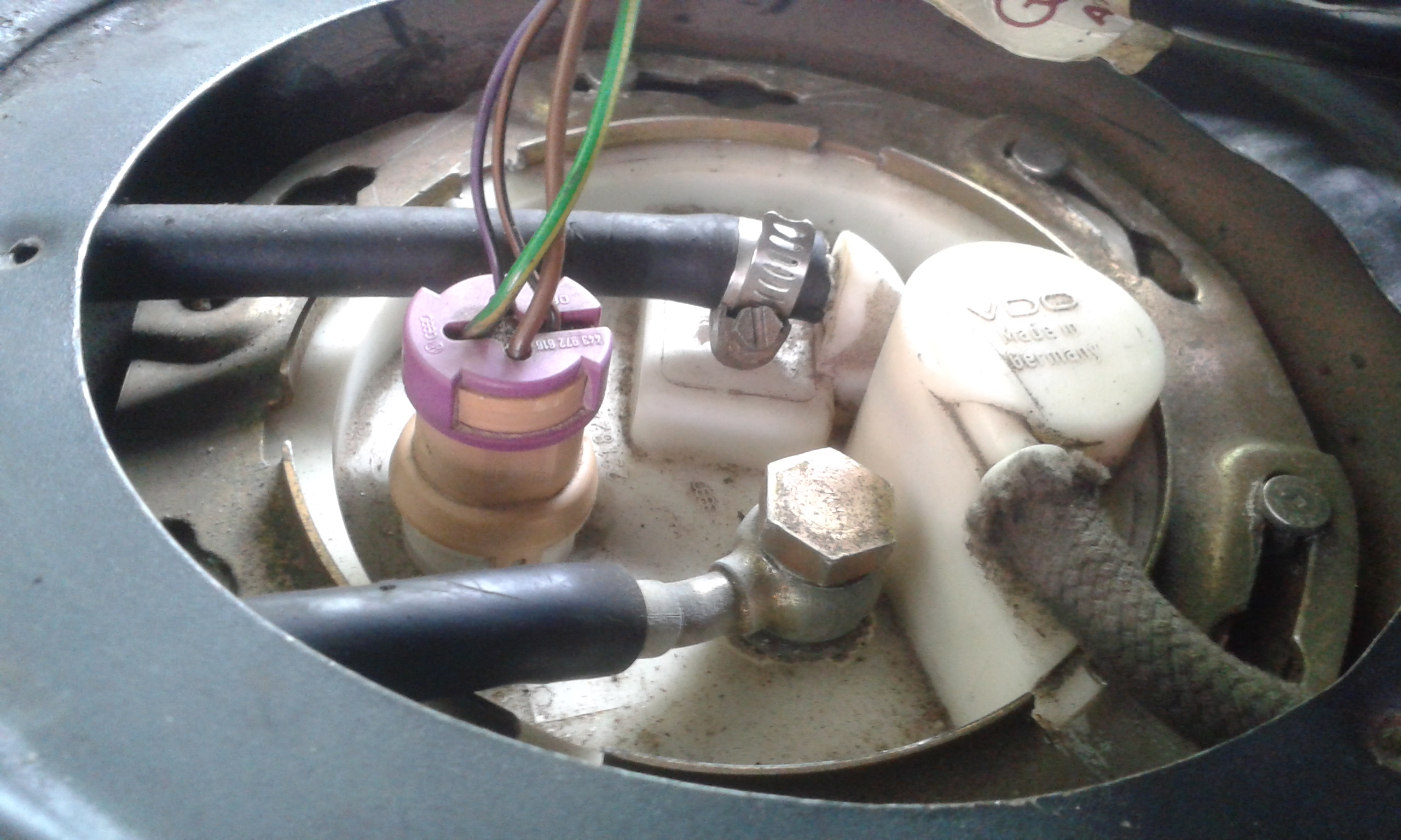

Re: Einbauposition Tankgeber
Hallo Audi-Gemeinde,
kann mir bitte jemand ein Foto schicken, das von außen die exakte Position des Tankgebers im Tank zeigt? Meiner ist wie abgebildet montiert, aufgenommen von der Rücksitzbank Richtung Kofferraum (Avant), und zeigt so am Instrument konstant nur ¼ Tankfüllung an. Alle meine Versuche den Tankgeber anders zu positionieren schlagen fehl, auch die, den Schwimmer in Fahrtrichtung nach rechts einzubauen. Da sind die Kabel der Pumpe im Weg (oder irgendwer hat die Pumpe mal gewechselt und falsch eingebaut?). Oder aber die Anschlüsse außen passen dann nicht mehr zu den Schläuche. Mein Audi ist ein 100er Quattro Avant mir NF- Motor, EZ 1989.
Nochmal Danke für eure Hilfe, würde diese Baustelle endlich gerne mal abhaken.
Jo
Jo
Die exakte Position ist wurscht.
Wenn die Schläuche und Kabel im Weg sind wird wohl kein weg dran vorbeiführen die Pumpe zu verdrehen, und/oder das ganze mit Kabelbindern zusammenzubinden.
Also Leute, die Tankanzeige funktioniert jetzt so, wie sie soll.
Die richtige Einbauposition ist wie auf meinem Foto, der Schwimmer zeigt dann in Fahrtrichtung nach vorne.
Dort ist in der Tankausformung (Quattro) auch am meisten Platz.
Ursache war bestimmt die Kabel-/Schlauchzuführung von der Pumpe oder der schwarze Überlaufschlauch, die den Schwimmer bisher behindert hat.
Jetzt hab ich die Pumpenkabel am Geber in der dafür vorgesehenen Lasche fixiert. Dann hat es gepasst.
Vielen Dank euch allen für eure Tipps und Hinweise.
Grüße Jo
