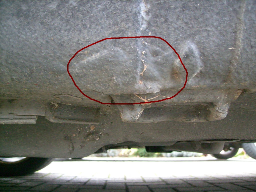

der TE meint den Gummi-puffer am Unterboden, der ursprünglich mal als Wagenheberaufnahme gedacht war.
Dieser ist mittlerweile bei sogut wie fast allen T44 weggerostet, da sich das Wasser und Dreck in der Hohlkammer festsitzt und dann sein nötiges für eine unkonrollierte Patina tut...
Gibt diesbezüglich auch ein paar Freds hier im Forum.
Kurzum:
Ich hab die Gummipuffer bei meinen damaligen beiden Typ44 10V Turbo Quattros fast schon verloren.

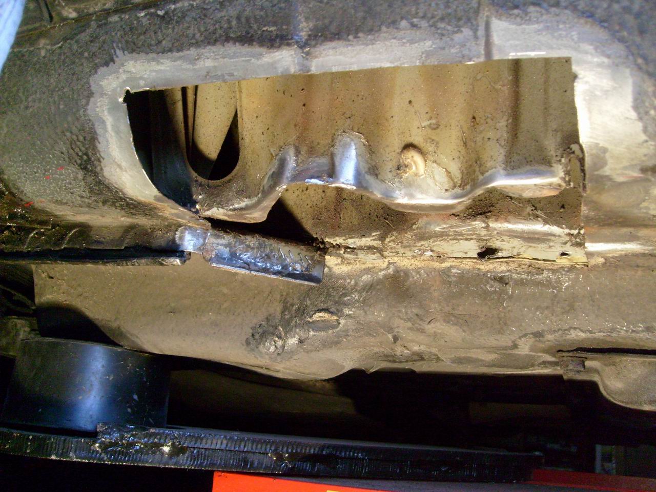

Nachfolgend das angefressene Blech rausgeschnitten, selbst ein Blech regelrecht gedengelt und angeschweißt. Dann mir Karosseriedichtmasse abgedichtet, mit Hohlraumwachs geflutet und Unterbodenschutz drüber gespritzt.
Gab weder beim TÜV noch anderweitig Probleme.

Ja gut dann werde ich es auch raus schneiden und einfach mal ein Stück Blech fertigen und einschweißen. Dann zink rauf, dann nen EP und dann Unterbodenschutz.

Die Kunststoffaufnahmen für den Wagenheber meine ich auch. Der ist am Schwellerblech dran. Sowohl vorne, als auch hinten.
Die Schwellerbleche gehen rundum bis zur Kante...siehe Bild Und nicht wundern, wenn das Loch unter der Wagenheberaufnahme größer ist, als gedacht. Ich war auch überrascht.
So sah es von außen aus: Zum Glück war wirklich nur das äußere Blech verrostet. Darunter alles gut erhalten.

Beitragsersteller meint die hinteren "Hebebühnen-Aufnahmepunkte", die sitzen etwas weiter zur Fahrzeugmitte auf den hinteren Längsträgern
Bezeichnungen wurden aus dem Teileprogramm übernommen, weshalb mal Wagenheberaufnahme und mal Hebebühnenaufnahme ist mir ein Rätsel
Vielleicht helfen die Teilenr. ja bei der Suche nach Rep.-Blechen

Die Gummipuffer hat wohl kaum noch ein Typ44 original. Entweder entfernen und sauber lackieren und mit U-Schutz versehen oder
entprechendes Blech anfertigen und einschweißen. Zum anheben funktionieren die hinteren Wagenheberaufnahmen allerdings auch problemlos.
Keine Ahnung, wie ich auf Wagenheberaufnahmen komme. Da passen die Bleche logischerweise nicht.
