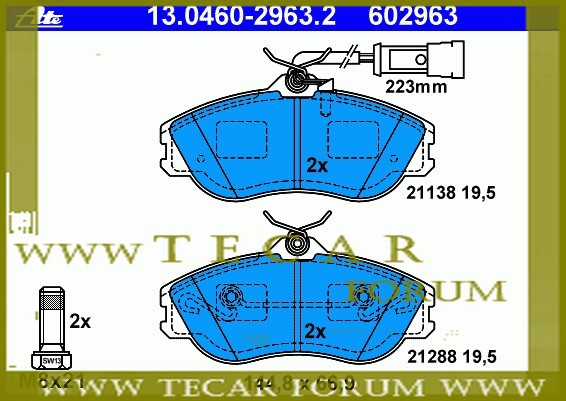

Moin zusammen. Hab mir Bremsbeläge für meinen Sport (Front, NF) von Ate (13.0460-2963.2) für die Vorderachse bestellt, allerdings passen diese überhaupt nicht. Weiß wer, welche in meinem Fall die richtigen wären?
MfG David

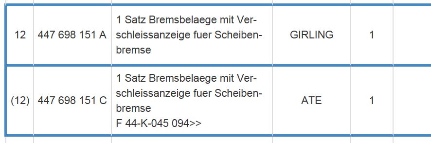

16 1 Satz Bremsbeläge mit Ver-
schleissanzeige für Scheiben-
bremse
(asbestfrei)
280X22 - 5/112 1 443 698 151 F 122
der frage ist nur, benutzest du ATE TRW oder Lucas Griling, das sind 2 verschiedene gleiche bremsbelage.

bei AG4 ist das nach meinem Wissen immer ATE Tevis. Und ja, das ist weder ATE noch Gerling. Das ist die 3. Version und die Bremsscheibe ist nicht die 280 mm sondern die 276 mm mit 5 Loch x 112 mm.
Textar 21211 187 0 5
Dazu kommen dann noch die Verschleißanzeigen 2x
96990019201

Hier mal die möglichen Bremsbeläge beim Sport:
Gerling 447 698 151
Gerling 447 698 151
ATETevis 447 698 151 C
Andere sind mir beim Sport 2,3E nicht bekannt. Bei meinen beiden Sport mit AG4 sind nur die ATETevis verbaut. Ach ja, fast vergessen. Bei den ATETevis ist der Verschleißsensor nicht mit dabei. Der muss einzeln bestellt werden!

Ich kann nur sagen, dass die Bremse des Sport immer unter ATETeves geführt wurden. Und geh mal mit der Aussage zum Teilehändler und bestellen Bremsbeläge "ATE für Audi 100 Sport". Du wirst zu 99 % die Standard-ATE-Beläge bekommen.
Das habe ich schon 1994 durchprobieren dürfen.
