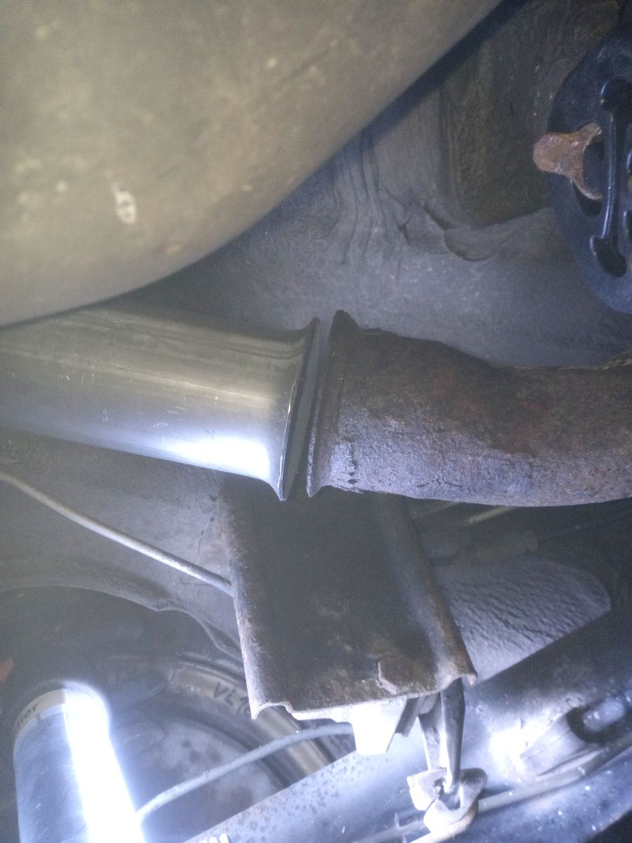

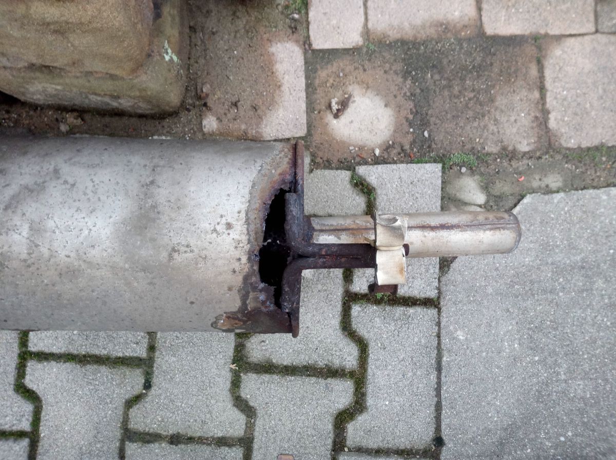

Gestern habe ich herausgefunden, daß mein teuer eingekaufter Bosalauspuff (extra 300€ statt 120€ ausgegeben für End und Mitteltopf) schon am Ende seiner Lebensdauer angekommen ist..
Eingebaut 12/2013 - heute hat der Endtopf schon ein Loch. Nach oben interessanterweise, das schnell größer wird, nerviger Klang im Innenraum.
Und gefahren bin ich viel im Jahr 2014, danach Fahrrad zur Arbeit. 35tkm seit Einbau.
Jetzt bin ich auf der Suche nach etwas sinnvollem. Aber es gibt nichts mehr, mein Teilehändler hier bestätigte mir daß es keine Qualität mehr zu kaufen gäbe, auch wenn ich wollte.
Woher bekomme ich derzeit etwas nur ein bischen haltbares bzw. nutzen die "Tricks" mit dem Ofenrohrlack oder Auspufflack etwas?
Wenn alles nichts nutzt, dann gebe ich einfach 70€ aus für beide Töpfe, und muß dann halt alle 3 Jahre was neues dranschrauben.
ebayschrott
Aber irgendwie kann das nicht sein.
Alternative wäre (ich habe die Originalteile nicht weggeworfen), diesen blöden Flansch über der Hinterachse neu machen zu lassen, das wär nämlich der Grund für den neuen auspuff gewesen. Dort war alles komplett weggegammelt. Aber in den Kurven da was zu machen ist wohl auch kaum möglich.
Hat jemand von euch einen guten Vorschlag?

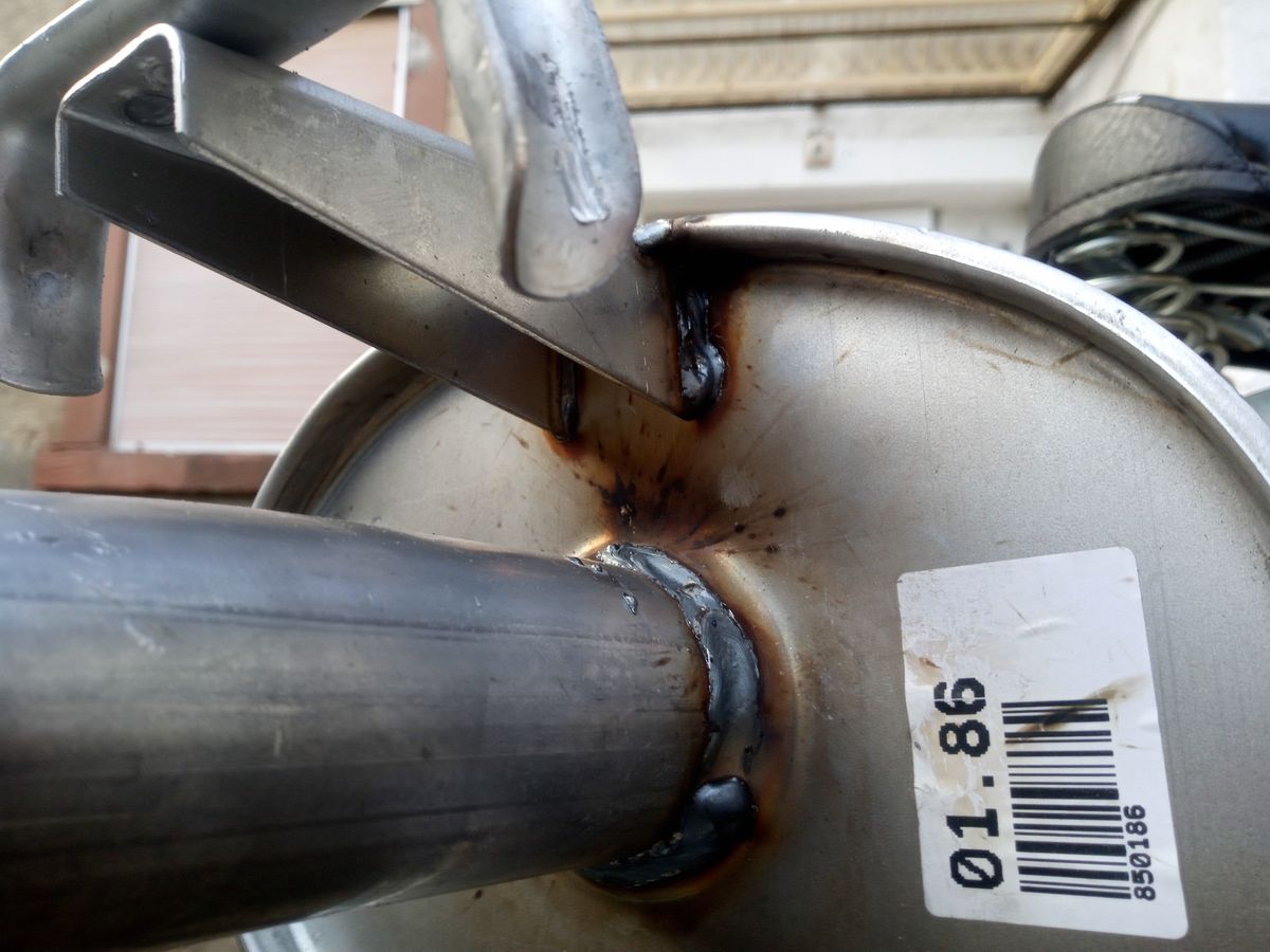

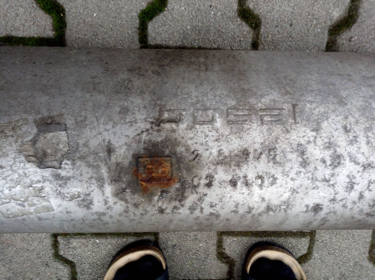

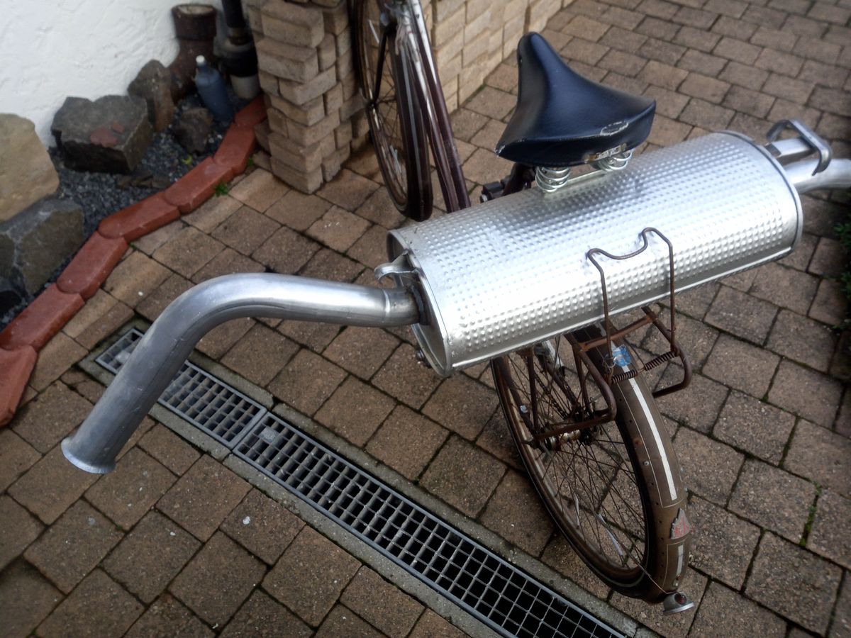

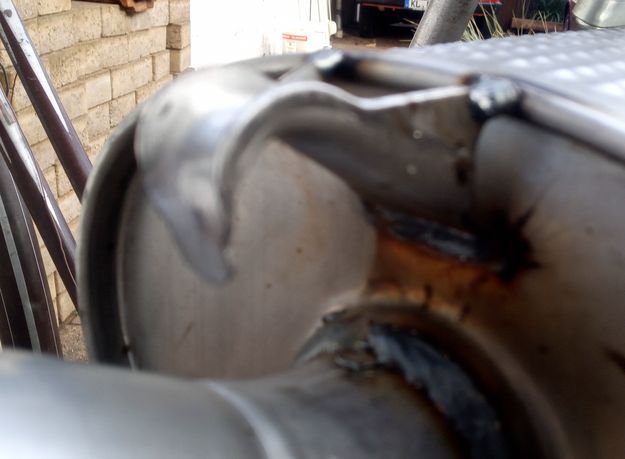

Nicht schlecht, der Endtopf ist heute schon da. Das ging nun wirklich schnell.
Erstmal heimschleppen. Der alte, 4 Jahre alte Qualitätsendtopf von Bosal: Schön hier: Der Aufkleber ist noch dran: Der letzten verbliebenen Halter von HJS. Den Rest hatte ich schon durch Kabelbinder ersetzt. Alles 4 Jahre alt.

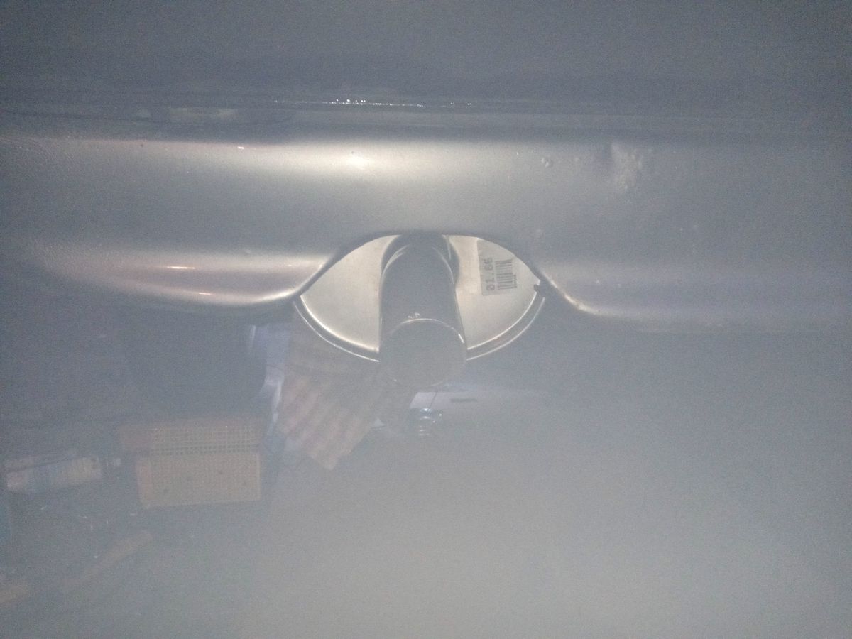

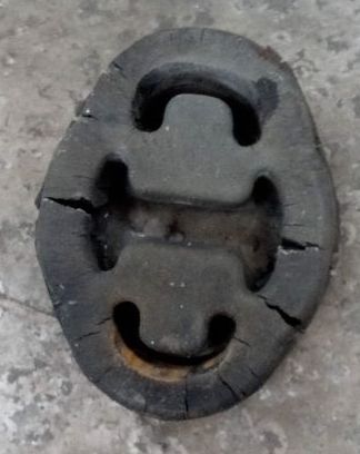

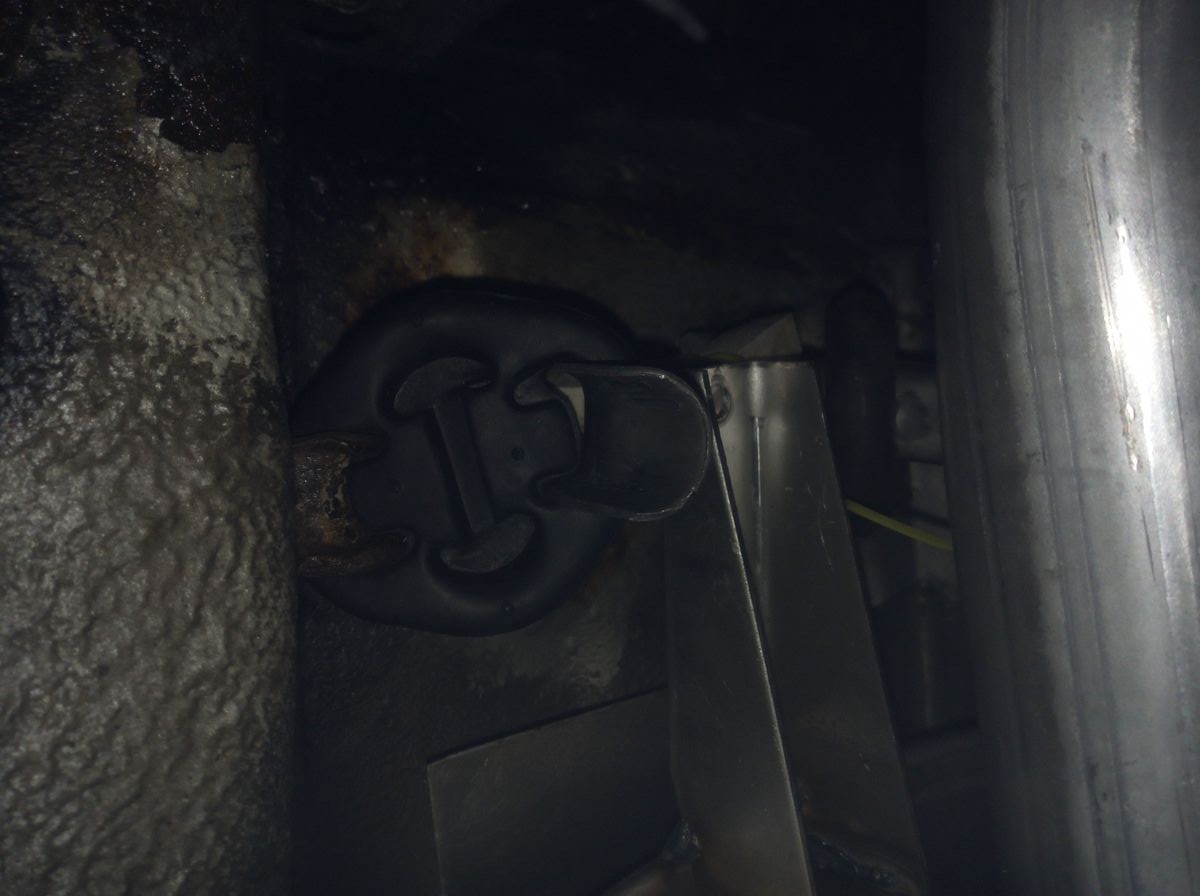

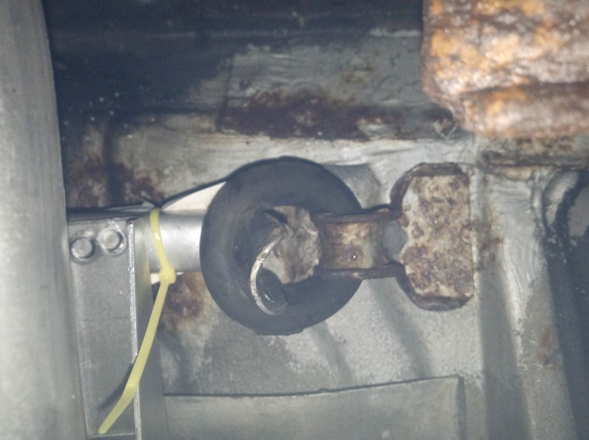

Als neue Halter habe ich vom Daimler welche eingekauft, Teilenummer A 107 492 00 44.
Ein unerträgliches Gewürge die draufzudrücken. Aber die haben ja ne Kette drin, sodaß sie nicht abbrechen. Kosten 17€ das Stück.
Topf hingehängt wie gezeigt und damit der mittig sitzt hinten einen ringförigen halter und nen längeren genommen. Beim Baumelnlassen hing der Flansch von alleine an der richtigen Stelle: Somit war das Festzurren schnell erledigt.
Wenn der jetzt 4 Jahre hält ist ja OK
nehme aber an dass der vordere Halter vorher abfällt. Ist seriennah leise, 'lispelt' aber am Endrohr komisch.

Der Vollständigkeit noch hier der Halter vom Daimler im Bild:

Gerade habe ich von meinem Lieferanten ein Bild von der Anlage bekommen: Jetzt warte die Anlage auf den Versandt zu mir.
Gut, das Abschlussrohr ist nicht wie Oroginal, aber wenn das alles ist, dann sollte das kein Problem sein.

aus der Ferne sieht das schon mal gut aus.
Die zwei langen Halter am Mitteltopf fallen mir auf?!
Gruß Stephan
Gruß Stephan

Könnte ja sein, dass der Topf kürzer ausgefallen ist. Werde ich ja sehen, wenn die Anlage bei mir ist.
