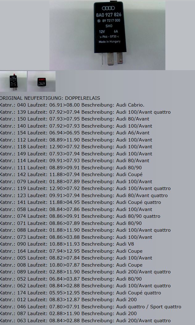

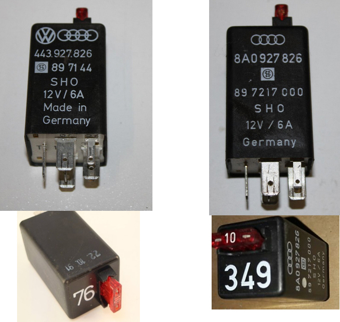

Re: ABS Fehlersuche beim Audi 200 KG
das ist das richtige ABS-Relais mit Sicherung
Sehen kann man es nur, wenn den Kopf wirklich unters Lenkrad steckt...
edit 5.1.2018
Das ABS-Kombi-Relais dient der Spannungsversorgung des ABS-Systems (Steuergerät) und einem Spannungssschutz
Wenn die ABS-Lampe nach dem starten ausgeht, wird es wohl nicht am Relais liegen.

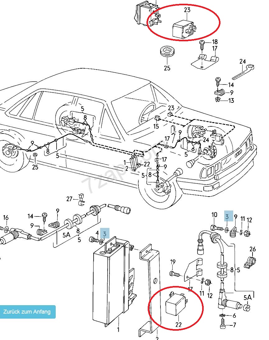

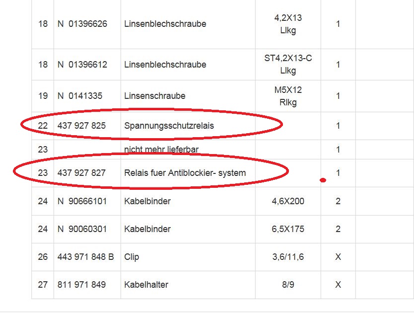

crysli1988 hat geschrieben: Ich habe das Gefühl das dass ABS bei mir anders aufgebaut ist als normal (Relais mit Sicherung finde ich nicht).
wenn es sich hier um das Fahrzeug aus der Signatur geht, "Audi 200 Bj.83", könnte das tatsächlich anderst sein.
Gewissheit würde nur ein Blick in den Stromlauf Plan 1983 bringen.
Beim Audi 200 Typ 43 C2 gab es noch kein ABS-Kombirelais, sondern 2 Einzelne: Spannungsschutzrelais und ABS-Relais
Es ist also durchaus möglich, das das ABS Kombirelais erst mit ABS für quattro eingeführt wurde.
aus dem SSP 064 (von Sept 1984)
"das Spannungsschutzrelais und das ABS-Relais sind zu einem ABS-Kombirelais zusammengefasst, das bedeutet eine Vereinfachung der elektrischen Anlage"
