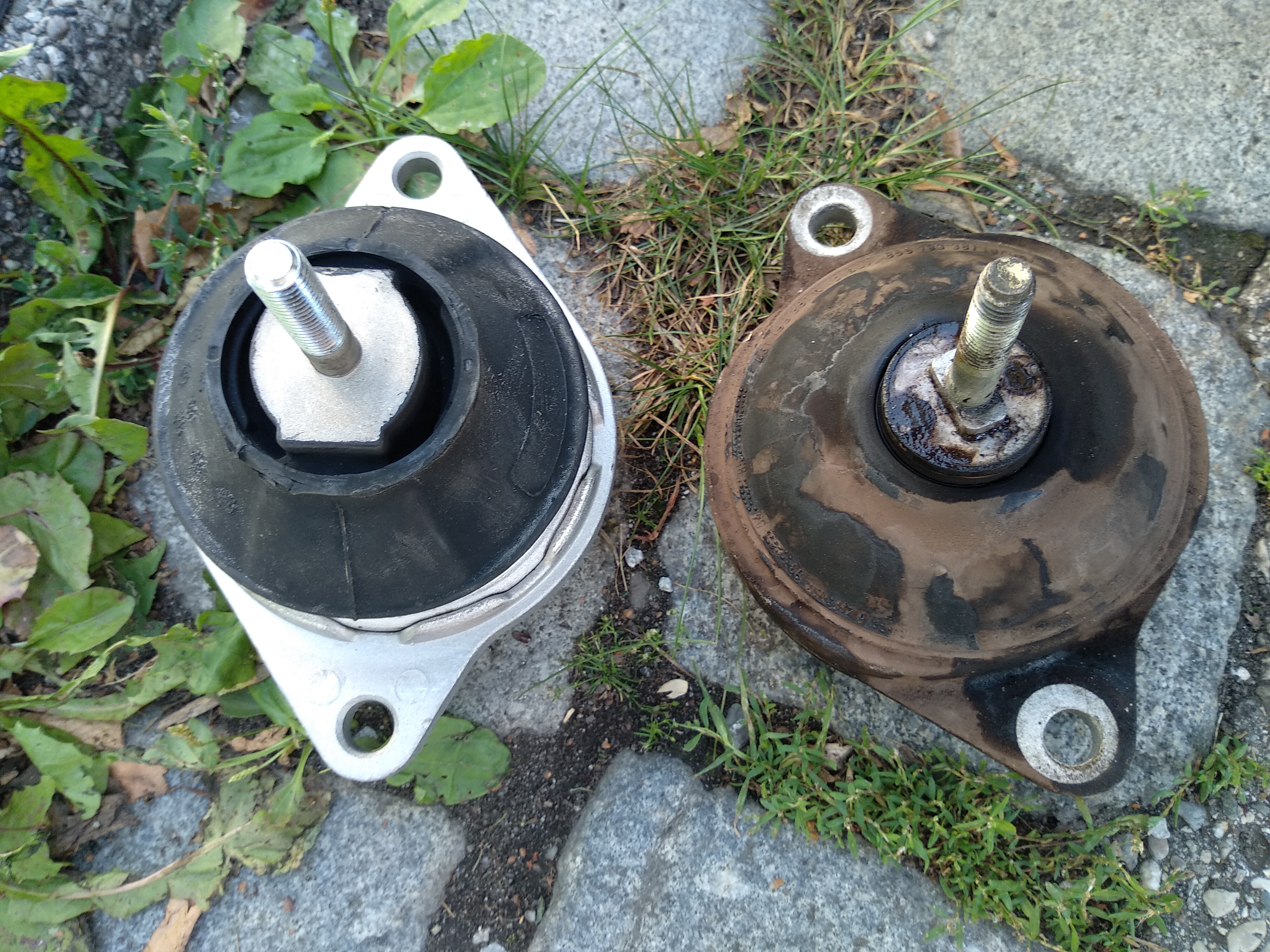

Gerade das rechte ausgebaut: sieht ja völlig anders aus und passt von der Höhe definitiv nicht. Die Teilenummer ist 855 199 381 mit grünem Punkt (beide!).
Gehört das so? Scheint bei der Ersatzteillage wesentlich schlechter auszusehen mit diesem Teil... neu finde ich gar nichts.

Boonekamp hat geschrieben:Gerade das rechte ausgebaut: sieht ja völlig anders aus und passt von der Höhe definitiv nicht. Die Teilenummer ist 855 199 381 mit grünem Punkt
Da war wohl schon mal ein ganz schmerzbefreiter dran :(
Teilenummer mit 855... gehört nicht zum Typ 44, sondern zum Audi 80/90 B2 quattro = Typ85

Ganz sicher??? Danke schon mal für die Info. Ich fass' es nicht. Die lassen den Motor ja mindestens 2 cm niedriger hängen. Seit Jahren fahre ich damit rum!
Also gut, immerhin muss ich dann die anderen nicht zurückschicken :roll: Welche Teile brauche ich dann noch?

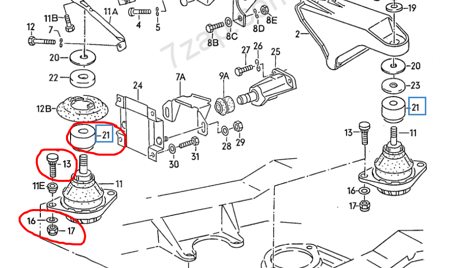

Wenn ich eh schon extra bestellen muss, dann mach ich diese Schrauben und Muttern gleich mit neu. Wie ist es mit den Zwischenstücken? Laut Katalog brauche ich nur diese dicken. Diese Kappe rechts und die anderen Scheiben obendrüber sind wohl für MC, NF, Klima (hab ich nicht)... passt das so?
Danke schon mal!

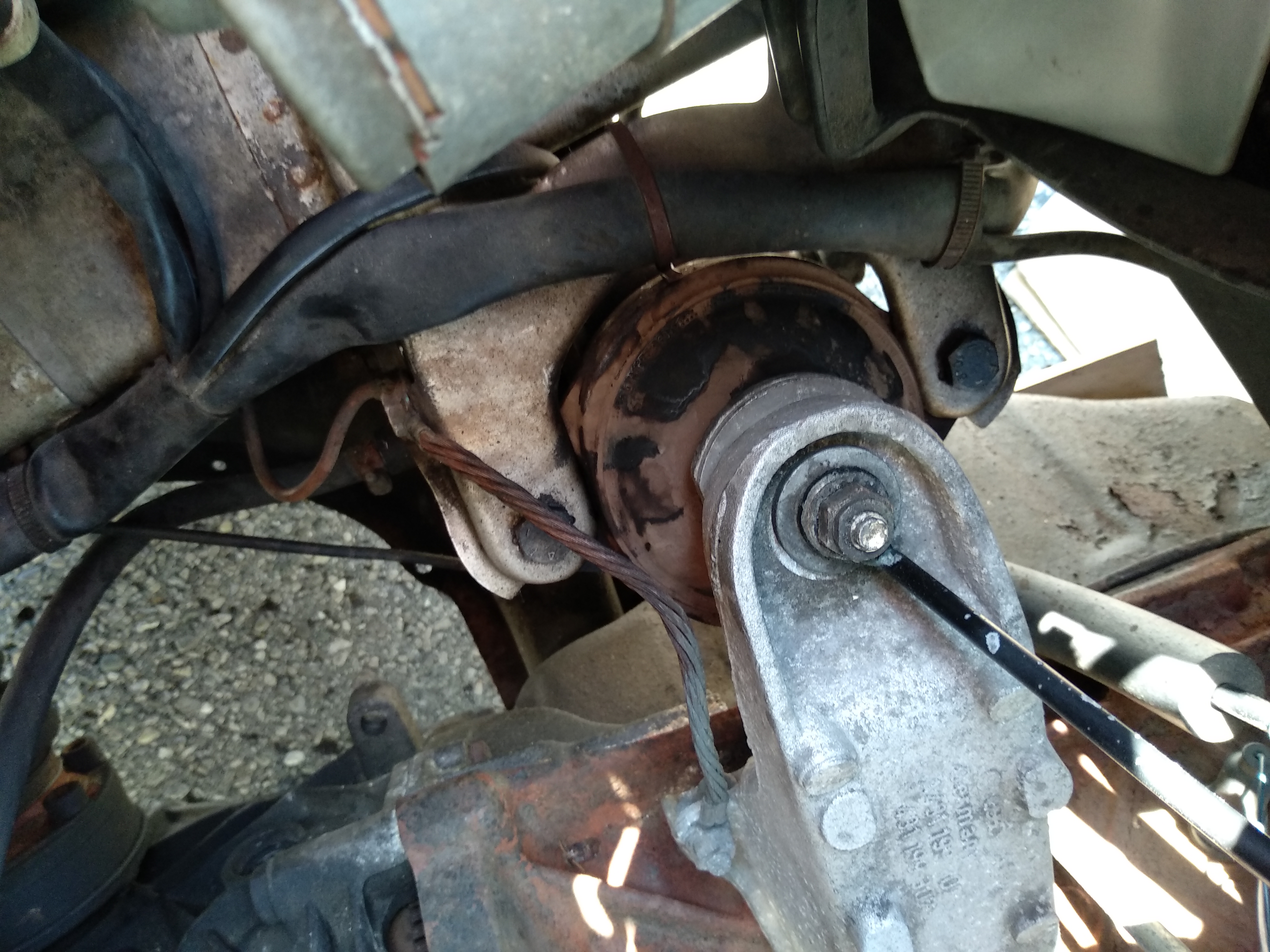

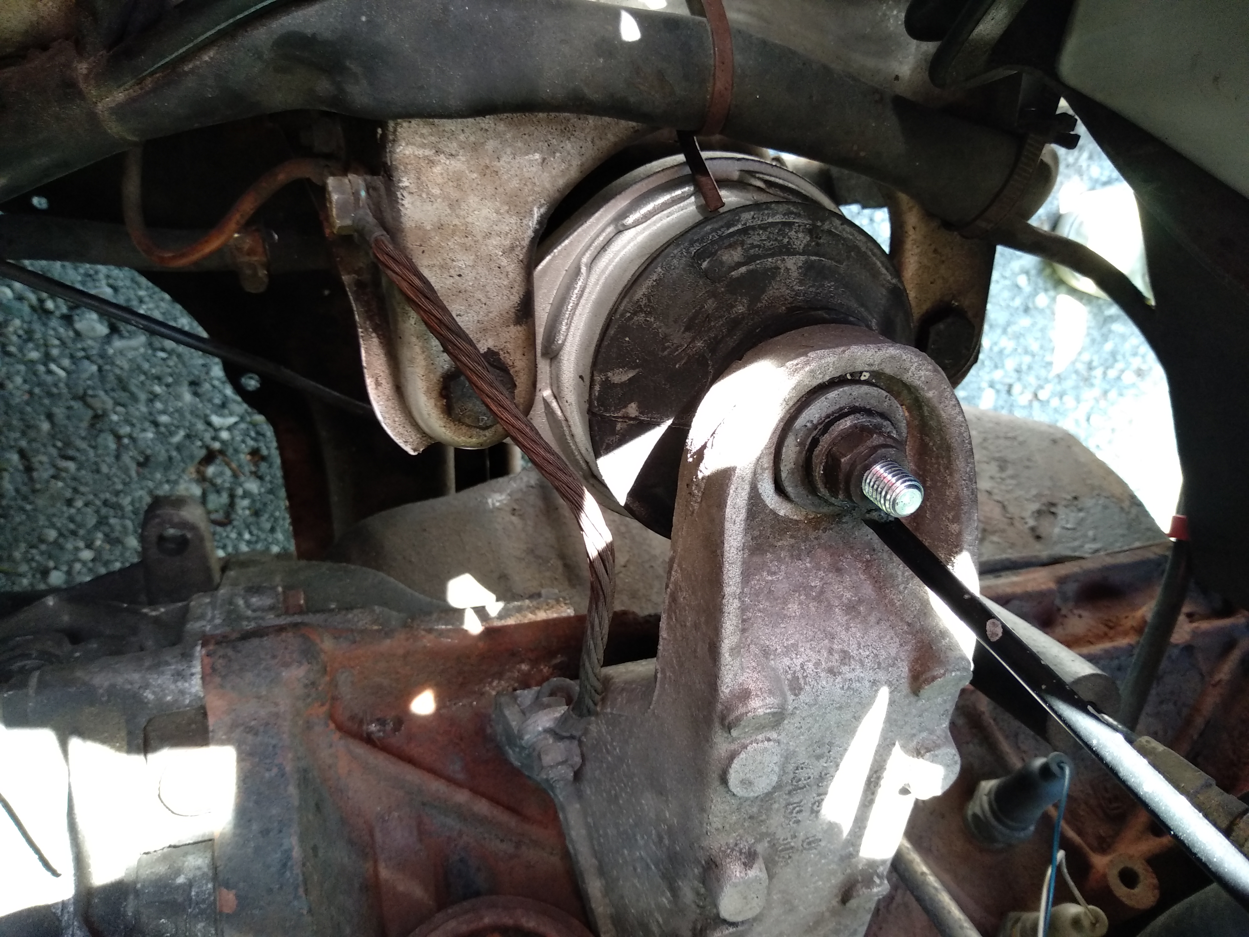

Danke für den Tipp. Hatte gestern auch noch in der Facebook-Gruppe gefragt. Jetzt hab ich sie einfach getauscht, auch ohne Distanzstück, mit alten Schrauben und alten Muttern, mir egal, die ließen sich immer noch schwer genug zuschrauben...
Auch bei mir: passt und fährt gut. Super!
