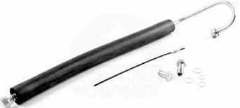

ich stelle das Thema mal hier rein.
Ich habe in den USA den Dehnschlauch als lieferbar gefunden.
Ist wohl alter Lagerbestand. Die Menge weiß ich noch nicht. Einen habe ich bekommen. Er passt zu meinem 100er TQ VFL '87.
Es ist der Dehnschlauch 443 698 483 B mit dem Dämpfungsschlauch 443 612 083 E und den beiden Hohlschrauben für Pumpe und Druckspeicher.
Wird im Set wohl auch mit der Nummer 443 612 483 H geführt.
Der Preis wird wohl bei 120,- bis 150,- Euro liegen (inkl. Zoll, Versand usw.). Ich habe leider noch nicht alle Daten.
Wenn jemand Interesse hat, könnte ich mich darum kümmern.
Es müßte aber mit Vorkasse laufen. Die Lieferzeit ist ca. 10 Tage.
Grüße Lothar

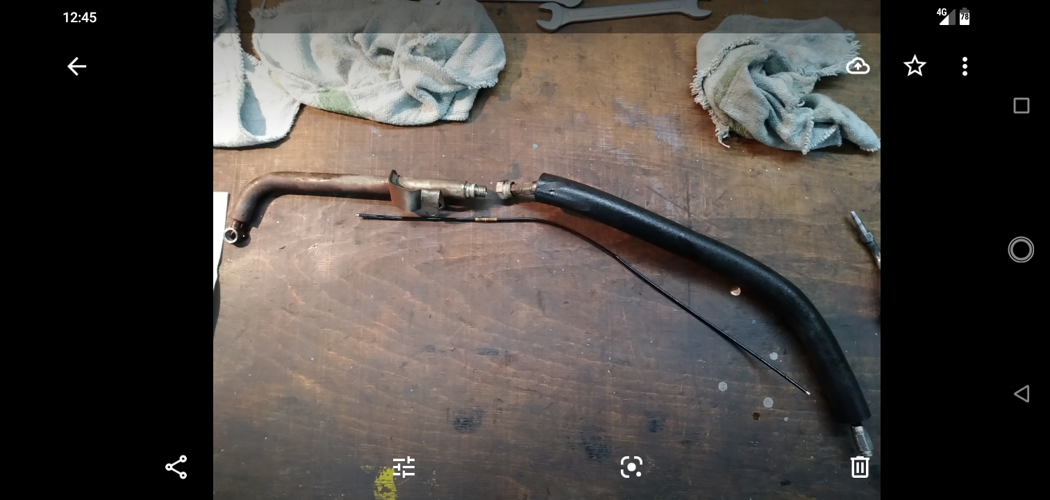

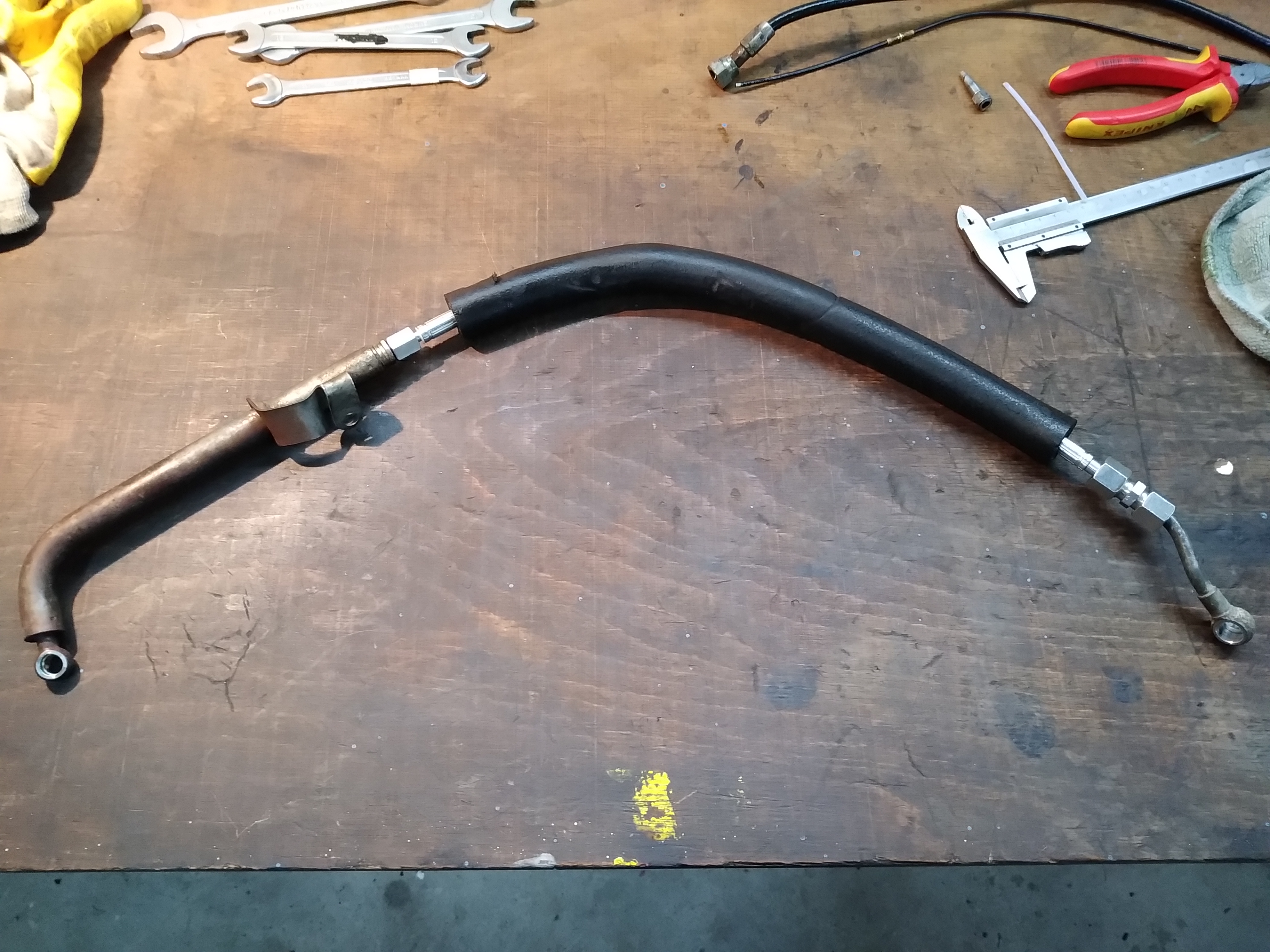

Hallo, ich möchte kein extra Thread eröffnen.
Bei einem NFL - NF-Motor Baujahr 07/1988 ist der Dehnschlauch undicht.
Laut der Akte sollten es der Dämpfungsschlauch 443612083E bzw. das "Set" 443698483 F (F ? ) sein.
Leider finde ich diese Artikelnummern nicht bei Audi Tradition.
Der eigendlich undichte Dämpfungsschlauch mit der Kapillare ist ca 44 cm lang ( Länge incl den Überwürfen) ;
ich habe hier einen liegen aus einem VFL ; dieser ist dicht jedoch zu kurz ( ca 36 cm , Länge incl. den Überwürfen )
Kann mir jemand sagen ob ich entweder das komplette Rohrset ( dreiteilig ) oder nur den defekten Dehnschlauch passend
für den NFL NF-Motor ohne Niveauregulierung herbekomme oder ob ich von folgenden lieferbaren Dehnschläuchen mir was passendes
basteln kann:
443498892 ohne Endnummer, mit Endnummer C , mit Endnummer A
443616735
Danke! Gruß Sebastian

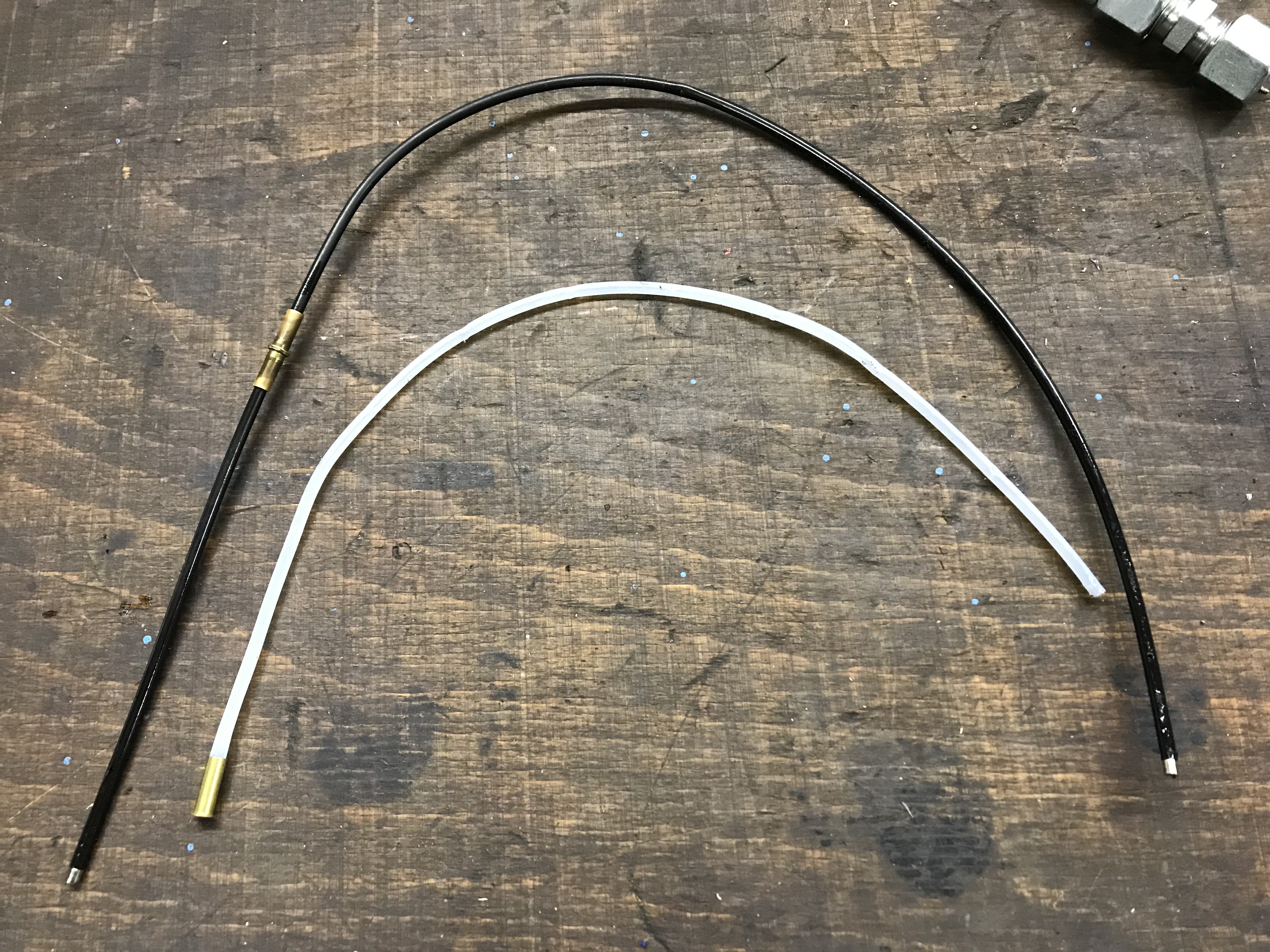

Eine Verständnisfrage:
Sitzt der Dehnschlauch / Kapillare in dem flexiblen Dämpfungsschlauch
oder sitzt er in dem Metallrohr (Anschluss an Servopumpe) wie es das Bild zeigt bzw
wie es in der "Selbstdoku" steht ?

Re: Dehnschlauch Druckspeicher lieferbar
Habe mir das Set nachfertigen lassen; funktioniert prima.

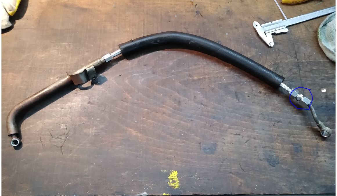

Guten Morgen.
Das klingt gut.
In welcher Art nachfertigen lassen? Wurden deine alten Anschlüsse genutzt und es wurden lediglich die flexiblen Teile erneuert oder wurde komplett neu gebaut?
Bei komplett neu wäre der finanzielle Umfang interessant.
Beste Grüße
Das klingt gut.
Beste Grüße

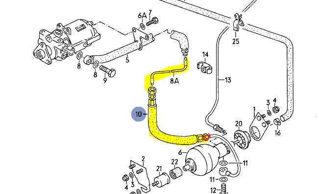

Nein, das Rohr an der Servopumpe bleibt 1:1. (Pos5)
Das Rohr zum Druckspeicher (gehört zu Pos.10) wird eingekürzt und eine andere Verbindung wird angebracht.
Der Dehnschlauch sowie der Dämpfungsschlauch ( Pos. 8a und 10 in der Akte HG 6 UG 12 ) kommen neu.
Der Schaumstoffschlauch als Reibeschutz wird einseitig der Länge nach aufgeschlitzt und um die neue
Leitung gelegt.
Die AKTE zeigt noch die alte Version des VFL.
So wurde ein 1988er NF (NFL) am letzten Wochenende "trockengelegt".
Leitung gelegt.
Hallo Sebastian,sebastian_6577 hat geschrieben:Eine Verständnisfrage:
die Kapilare gehört in den Hochdruckschlauch.
(Pos 10) Hochdruckschlauch MIT Dämpfungsschlauch.
Wenn der Dämpfungsschlasuch (Kapilare) im Metallrohr sitzt, dann verstopft er die Bohrung der Hohlschraube, was für einen Teil der Probleme verantwortlich ist.

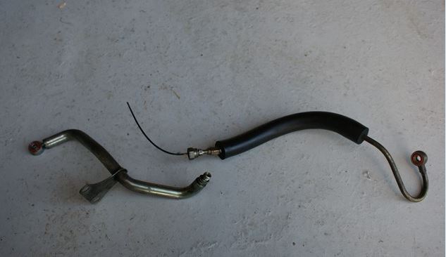

Hallo Stefan! Im NFL saß das Kapillarrohr im Dehnschlauch;der Anfang vom Kapillarrohr jedoch definiert bereits im
Metallrohr der Servopumpe.
Zuletzt geändert von sebastian_6577 am 10.02.2020, 20:00, insgesamt 1-mal geändert.
Das ist richtig so!sebastian_6577 hat geschrieben:Hallo Stefan! Im NFL saßdas Kapillarrohrim Dehnschlauch;der Anfang vom Kapillarrohr jedoch definiert bereits im
Probleme gibt es nir, wen die Kapillare nach unten zum Druckspeicher durchgerutscht ist.
Je nach Ausführung geht die Kapillare oben ins Metallrohr oder beginnt dort erst.
Sorry für meine unklare Beschreibung.

Ich habe noch eine komplette Leitung ( incl. den Metallrohren zu der Servopumpe sowie zu dem Druckspeicher ) hier liegen (als Anschauungsmaterial für kleines Geld in der Bucht gekauft);
da war das Kapillarrohr definitiv schon weggedrückt und hing unten im Rohr zum Druckspeicher.

Gibt es Interesse an einer Sammelbestellung von nachgefertigten Druck- und Dehnschläuchen ?

Hallo Sebastian,
an einer Sammelbestellung für Druck- und Dehnschlauch habe ich Interesse! Wird das dann plug&play sein?

Hallo und Danke für das positive Feedback!
Ganz Plug and Play nicht; die Verbindung zwischen dem Dehn-/Druckschlauch und dem Anschlussrohr zum Druckspeicher würde gegen
eine Überwurfverschraubung ausgetauscht werden. Dies kann man aber einfach realisieren. (Siehe den blauen Kreis im angehangenem Bild)
Ich warte mal auf ein Feedback vom Hydraulikmann und melde mich dann!

So, das Feedback ist da.
Die Kapillare kann nicht 1:1 angefertigt werden.
Ich habe den abgeänderten Druckschlauch ( anderer Anschluss zum Rohr Druckspeicheranschluß )
mitsamt einer geänderten Kapillare verbaut.
Die ganze Sache ist dicht; ein Unterschied zu dem Originalen (aber undichten) originalen Dehn- und Druckschlauch kann ich
nicht feststellen. bremst und lenkt wie vorher; ist aber schön dicht und es bleibt alles sauber.
Bisher hat der Wagen nach dem Umbau wenige 100km zurückgelegt.
Meint Ihr das ist zu früh um das "auf die Allgemeinheit" loszulassen?

Warum sollte sich an der Lenkung etwas ändern?sebastian_6577 hat geschrieben:So, das Feedback ist da.
... bremst und lenkt wie vorher;
Der besagte Schlauch geht zum Druckspeicher und von dort zum Bremskraftverstärker.
An der Hydraulikpumpe sind der Lenkungskreislauf und der Bremskreislauf voneinander getrennte Systeme.
Beide Systeme teilen sich einen gemeinsamen Zulauf.
Der hintere Teil der Pumpe ist aber für die Lenkung zuständig, der kleinere vordere (nur zwei Kolben) für die Bremsunterstützung.

Ja, das System ist mir bekannt; meine Aussage sollte bedeuten das das System nach dem Austausch funktioniert.

Gibt es hier mitlerweile was neues?
War heute bei unserem Hydraulikfritzen, der hat sofort abgelehnt
