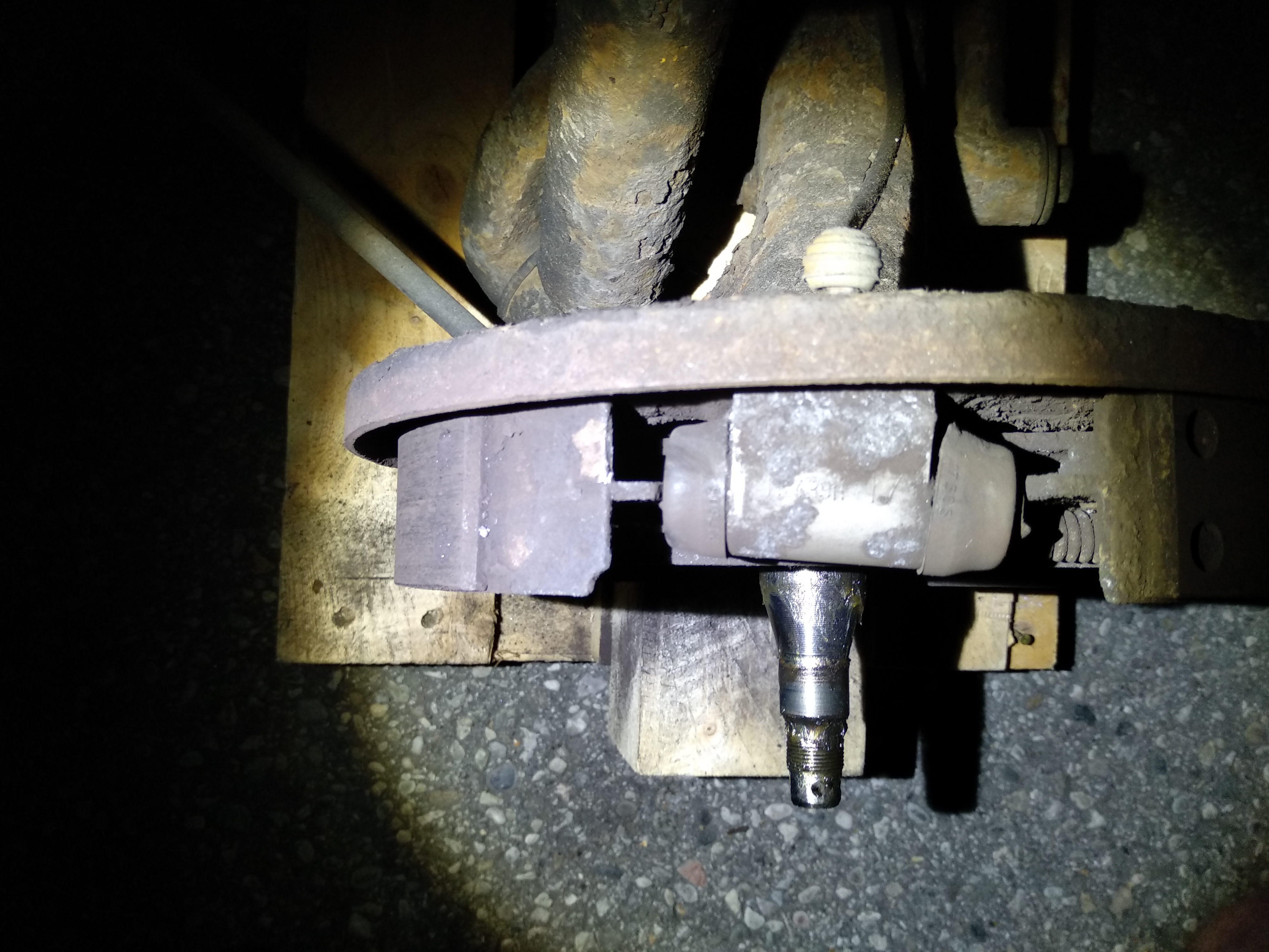

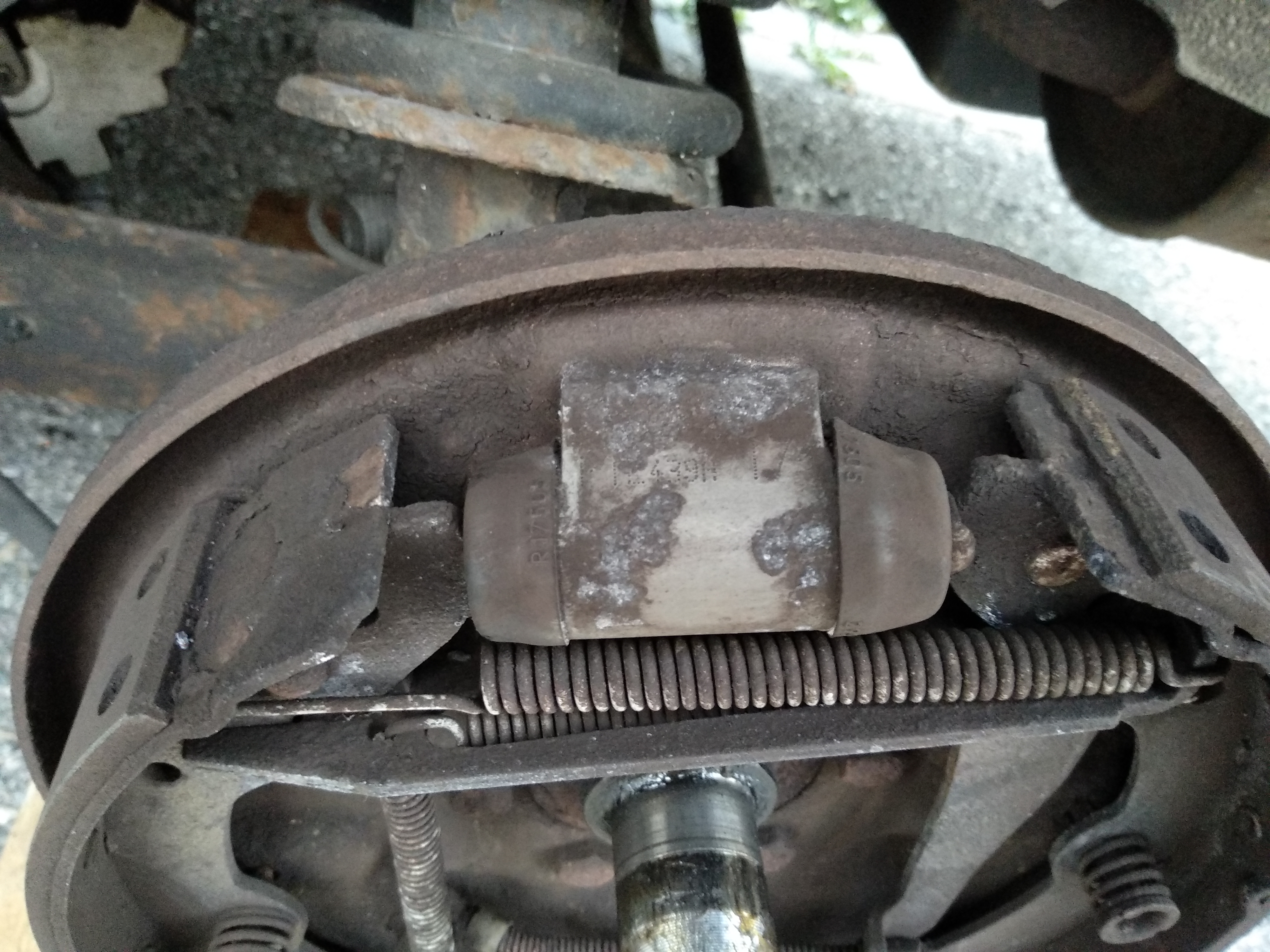

Möchte mal über den Zwischenstand berichten.
Ganz offensichtlich ist der Bremszylinder von vorn gesehen verdreht, bzw. von oben sogar schräg.
Meine Diagnose: Schmutz und Salz ist auf einer Seite hinterm Zylinder eingedrungen und hat dort den Zylinder von der Ankerplatte weggedrückt. Vielleicht hatte sich die Schraube auch mal stark gelöst, sodass das ganz schnell ging. Die Schmutzkruste hat alles gefüllt und ist auch unter die Manschette des rechten Kolbens gelangt (hat sie sogar gedehnt, siehe Bild), der ist nämlich fest und es war jede Menge weißer Schmodder darunter.
Die schräge Position des Zylinders hat nun auch die Backen nicht mehr senkrecht und gleichmäßig an die Trommel gedrückt, daher das Schleifbild mit einseitigem Abrieb.
Dass der Zylinder raus muss, ist klar, und die Backen wohl sinnvollerweise auch. Nun meine Fragen: 1. einseitiger Wechsel ist Quark, oder? Am Ende ist die neu gemachte kräftiger als die alte und das Ungleichmäßigkeitsproblem hat sich von der einen auf die andere Seite verlagert. 2. Wie steht es um die Trommeln? Die würde ich gern dran lassen.
Viele Grüße,
David

Bremsbeläge nur beidseitig wechseln, Bremszylinder reicht der defekte, aber ich würde zum Komplettausch raten, dann in dem Zuge noch die Bremsflüssigkeit wechseln,
somit hast du da erst mal Ruhe. Wenn möglich würde ich irgendwo die Trommeln ausdrehen lassen, zum Einen wäre dann eine eventuelle Unregelmäßigkeit in der Trommel
durch den schräg anlaufenden Belag ausgeglichen und zudem wäre in Verbindung mit den neuen Backen wieder eine gleichmäßige Bremswirkung sicher gestellt.
Natürlich dürfen die Trommeln durch das Ausdrehen nicht das Toleranzmaß überschreiten...
So man eine Drehbank hat... Und ganz ehrlich, wenn ich sehe was neue hintere Bremstrommeln kosten lohnt der Aufwand wohl kaum! Arm wird man dadurch auch nicht. Zumal die 44er meistens 200tkm und mehr auf der Uhr haben.
Beläge IMMER achsweise tauschen ebenso wie die Radbremszylinder. Dieser weiße Schmodder wird denke ich oxidiertes Aluminium sein. Also zwei neue, denn meine Erfahrung hat gezeigt, gammelt der eine, sieht der andere meistens auch nicht besser aus!
Neue Bremsbacken verstehen sich bei neuen Trommeln von selbst! Manchmal bekommt man die Bremsbacken schon fix/fertig zusammen gebaut mit eingehängten Federn zum kaufen!
Auf jeden Fall nicht beide Trommelbremsen gleichzeitig zerlegen!!!!! Immer eine Seite nach der anderen. So hat man die Möglichkeit auf der anderen Seite zu gucken, wie die ganze Chose zusammen muss!
Auf dem Ankerblech sind meistens so runde Auflagepunkte: sauber machen, Silber- oder Kupferfett drauf. Das verhindert quietschen und festrosten und sorgt somit dafür, dass die Beläge gangbar bleiben!
Vorher das Ankerblech ruhig mal mit Bremsenreiniger und Pinsel gründlich vom Abrieb reinigen!
Wichtig! Kein Fett auf die Reibflächen kommen lassen!!! Weder auf die Trommel noch auf den Belag selber.

Radbremszylinder einseitig tauschen ist meistens absoluter Unsinn, der 2. ist meistens kurz drauf auch hinüber und bei kosten von vielleicht 5 Euro pro Radbremszylinder ist das dann am falschen Ende gespart.
