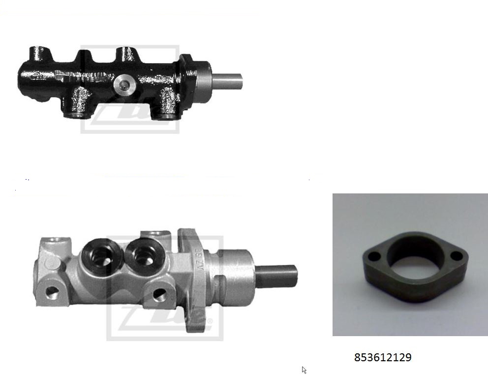

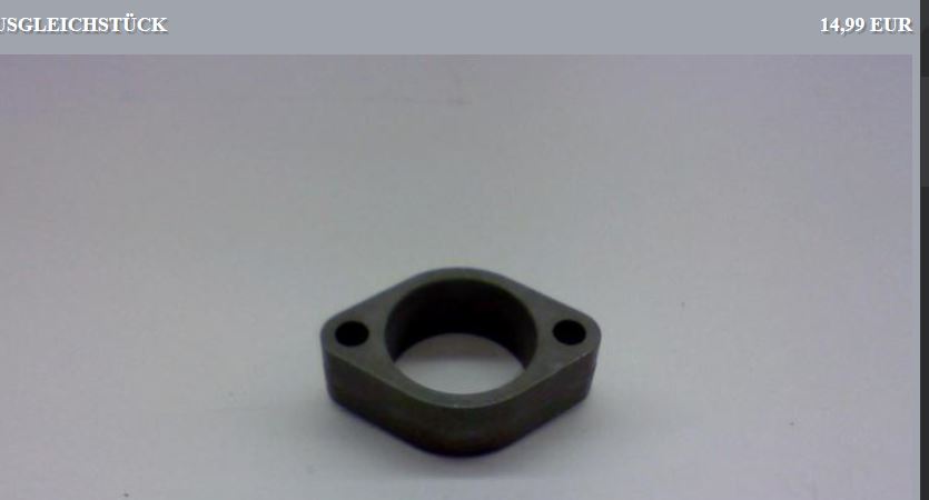

Hier mal die Bilder:
Der alte HBZ ist nicht kompatibel mit dem neuen BKV vom C4(Aus Alu). Siehe Bilder die Kolbenstange ist zu kurz, er ist insgesamt krüzer hinter dem Flanschen
Bei Verwendung des neuen HBZ an dem alten BKV vom C3 (aus Stahl) wird der adapterring benötigt. Alter HBZ and alten BKV, kein Ring

Wow, da hab ich jetzt echt ins Klo gegriffen, da konnte die Werkstatt ja nur verlieren....ahh wie peinlich.... aber vielen dank für die Aufklärung, also HBZ und 4 mal diesen Adapter, ok echt vielen dank:)

Der HBZ vom C4 hat 2x Anschlüsse
Adapter Bremsleitung - ATE 03.3511-5200.1
https://www.ebay.de/itm/Adapter-Bremsle ... SwZVlXqZVC

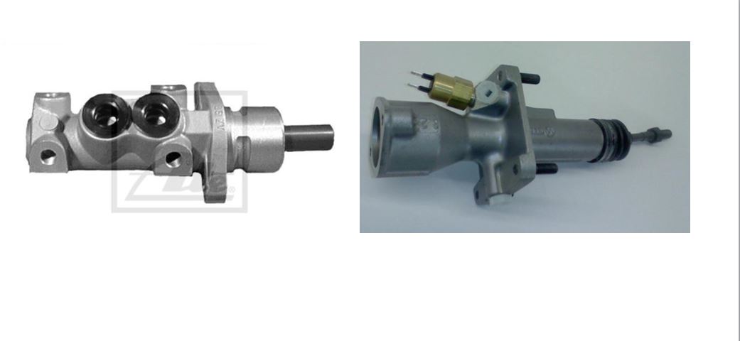

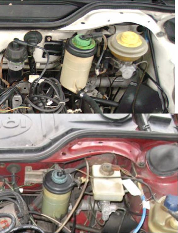

Re: Teilenr. Bremskraftverstärker Audi 100 Avant
Hallo Tristan,
es wäre gut Daten zum Fahrzeug bekannt zu geben.... Audi 100 Avant 2.3 reicht nicht
in Deinem Motroraum sollte es wie in der unteren Bildhälfte mit dem eckigen Bremsflüssigkeitsbehälter aussehen.
auf den langen Hauptbremszylinder (Stahlausführung) passt nur der alte eckige Bremsflüssigkeitsbehälter
auf den kurzen Hauptbremszylinder (Aluausführung) passt nur der runde Bremsflüssigkeitsbehälter
hier nochmal der Unterschied:
oben Stahlausführung lang, aber ab Flansch kurz
unten Aluausführung kürzer, aber ab Flansch länger, damit es an den vorhandenen hyraulischen Bremskraftverstärker passt benötigt man zum Ausgleich das Zwischenstück und braucht noch den runden Ausgleichsbehälter und die Bremsleitungen müssen auch noch etwas anderst gebogen werden...
Das Teil gibt es bei AUDI Traditon http://trshop.audi.de/konakart/SelectPr ... model=0001
nach Deinem obigen Bild (vom HBZ) hast Du einen VFL (mit den Bügeltürgriffen und dem alten Guckkasten hinter dem Lenkrad)TriPro hat geschrieben:
