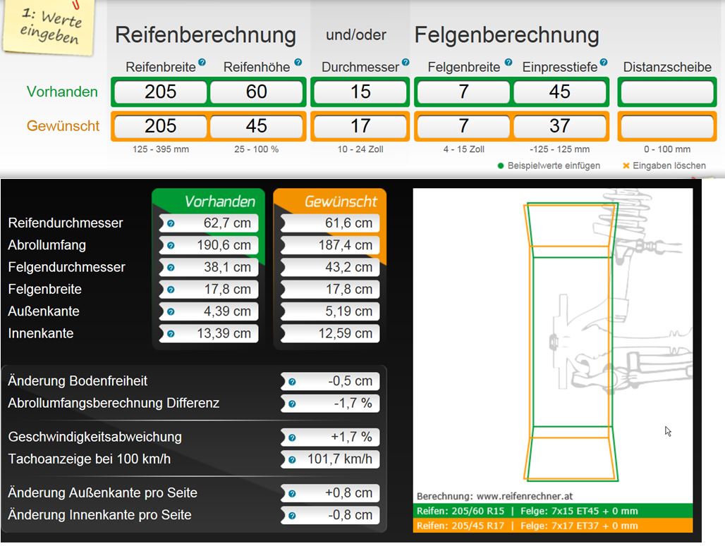

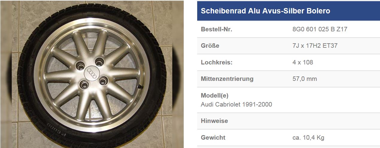

Der Felgendurchmesser ist nicht relevant, sondern der Abrollumfang vom Reifen, je größer der Felgenduchmesser , desto niedriger der Querschnitt vom Reifen
hier die Daten der Felge
da kann man sich dann bis zum Umfallen an einem Reifenrechner spielen,
aber Vorsicht der Reifenrechner weiß nicht welche Reifengrößen es auch am Markt gibt :wink:
z.B. https://www.reifenrechner.at/
bei den 17" Felgen mit ET 37 stehen die Räder 8 mm weiter draussen im Radhaus.
Da dürfte der Verschränkungstest bei ein NFL Fronti eher nicht funktionieren.
Meiner Meinung nach macht es keinen Sinn 17" Felgen mit "harten Reifen", wegen niedrigem Querschnitt, auf einem Typ 44 mich extrem weicher Karosse zu fahren. Aber jeder wie er will, es geht ja meist nur um die Optik....

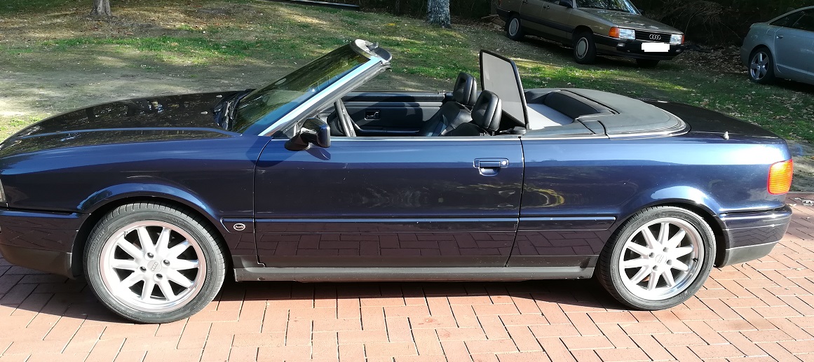

Hat mich auch mal interessiert . Hab mal eine Felge vom Cabrio auf meinen NF gesteckt .
Sehen schon gut aus find ich .
Mit der Reifengröße 225/45 passt es definitv nicht . Ist aber knapp . Vielleicht passt es
mit 205 breite ? Hab bei meinem Turbo auch die Gullis mit 7,5" ET 35 und 205er Bereifung
drauf . Passt und sieht ganz gut aus .

4-Loch Boleros.... :shock: :shock: :shock: :shock: Ich dachte immer die gab es nur auf dem V8. Man lernt doch immer wieder dazu. Sieht nicht schlecht aus. Die 7,5er auf dem Gradkantler sehen aber auch fett aus. Da kann ich mich schon drauf freuen, wenn ich die 7,5" BBS drauf schraube. :D Sieht richtig gut aus!

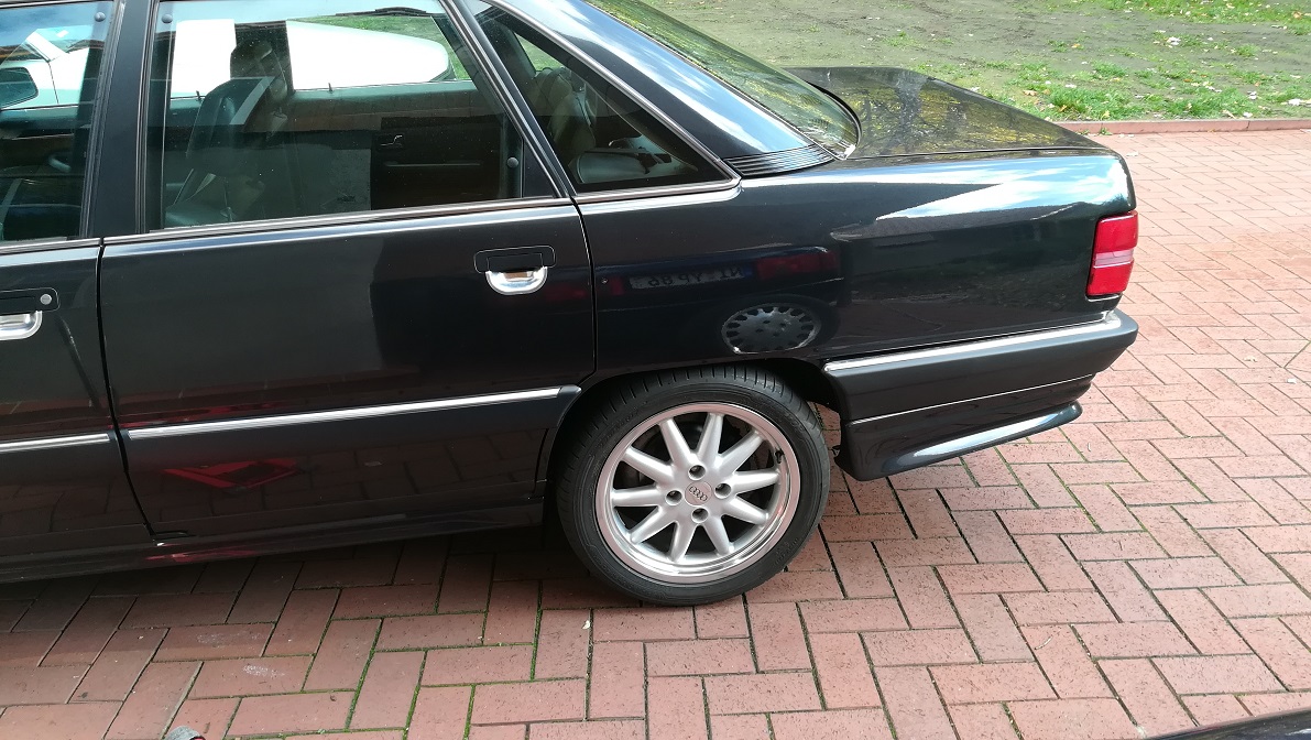

Diese Felgen habe ich schon auf einem B4 Avant gesehen:
