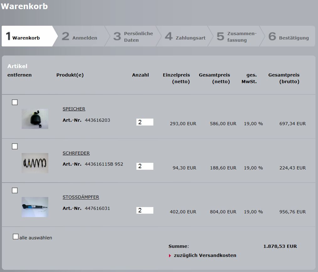

noch gibt es paar Teile bei Audi Tradition....
die Teilenummern sind für VFL (Bj.  1987)
viel Erfolg bei der Suche nach guten Gebrauchtteilen :wink:

jogi44q hat geschrieben:noch gibt es paar Teile bei Audi Tradition....
im Prinzip gibt es nur 2 Möglichkeiten
1.) richtig Geld in die Hand zu nehmen
2.) Rückrüstung auf normales (Sport) Fahrwerk
Die von dir bei Tradition herausgesuchten und abgebildeten Teile sind nicht für einen 200er 20V.
Zurückrüsten macht eine Menge Arbeit und verschlechtert nur das Fahrzeug. Gute gebrauchte Teile gibt es noch.
