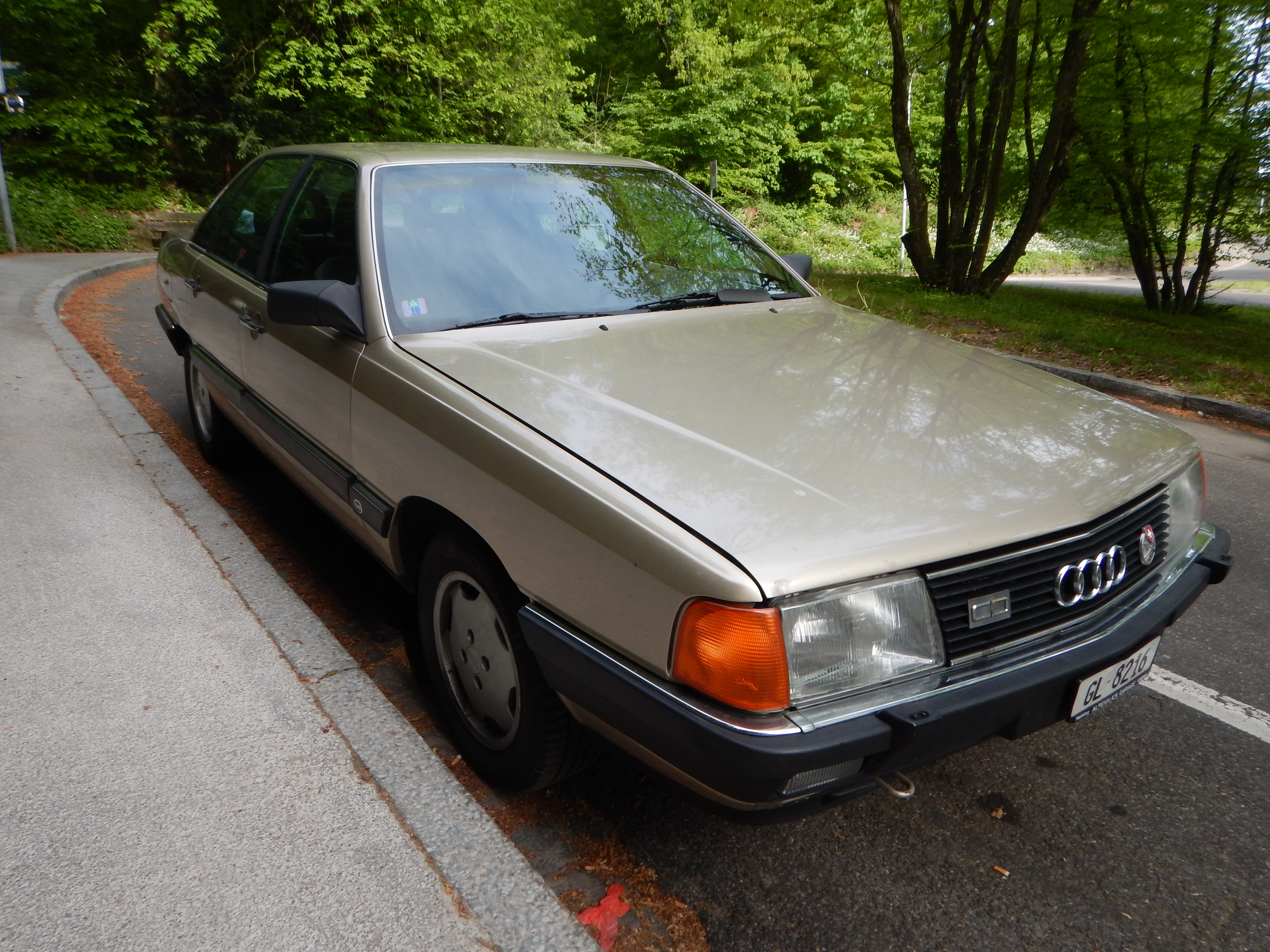

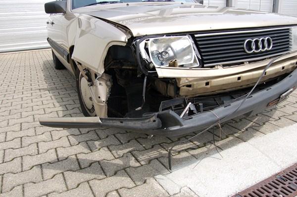

Re: Reparaturbleche Kotflügelecke
Vor vier Jahren sah mein DE so aus:
Dann habe ich an einem weissen Schlachter den Koti VR abgeschraubt, und unten über dem Schweller war nichts mehr ausser der Kunststoffblende.
Den habe ich zum Spengler Maler meines absoluten Vertrauens gebracht. Der Spengler hat den Koti unten geschweisst, die Malerin hat die Farbe dann auf Kalaharibeige Lackiert.
Leider ist es sehr schwierig, den Farbton zu treffen. Die Haube habe ich gelassen.
Das Resultat: hat mich 350 Schweizer Franken gekostet, habe ihn selbst drangeschraubt und passt perfekt.
