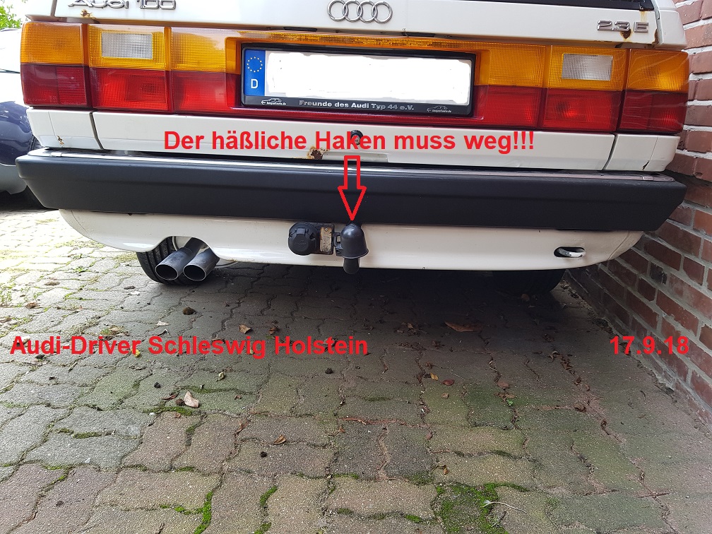

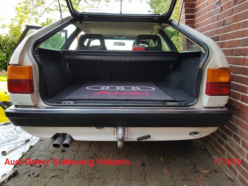

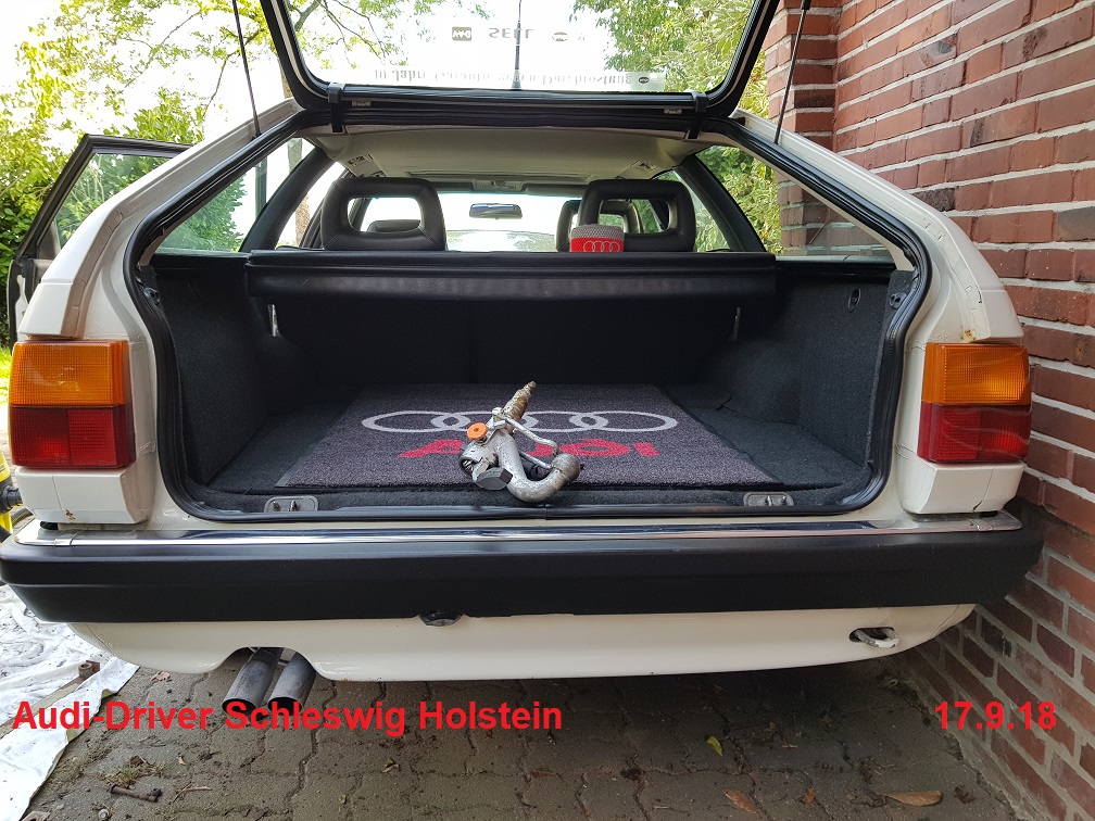

Hab ich letztes Jahr gerade umgebaut an meinem Avant (für Deine evtl. Suche: Avant und Limo macht keinen Unterschied > sind ein und die selben AHKs):
Vorher: Nachher: Alte (starre) Ahk demontieren, Steckdose von alter AHK ab, Stoßstangenhaut (schwarzer Kunststoff) von alter AHK ab, Ausschnitt für Haken und Steckdose vergrößern,
Stoßstangenhaut auf abnehmbarer AHK montieren, Steckdose an abn.AHK montieren und alles wieder am Auto montieren.
