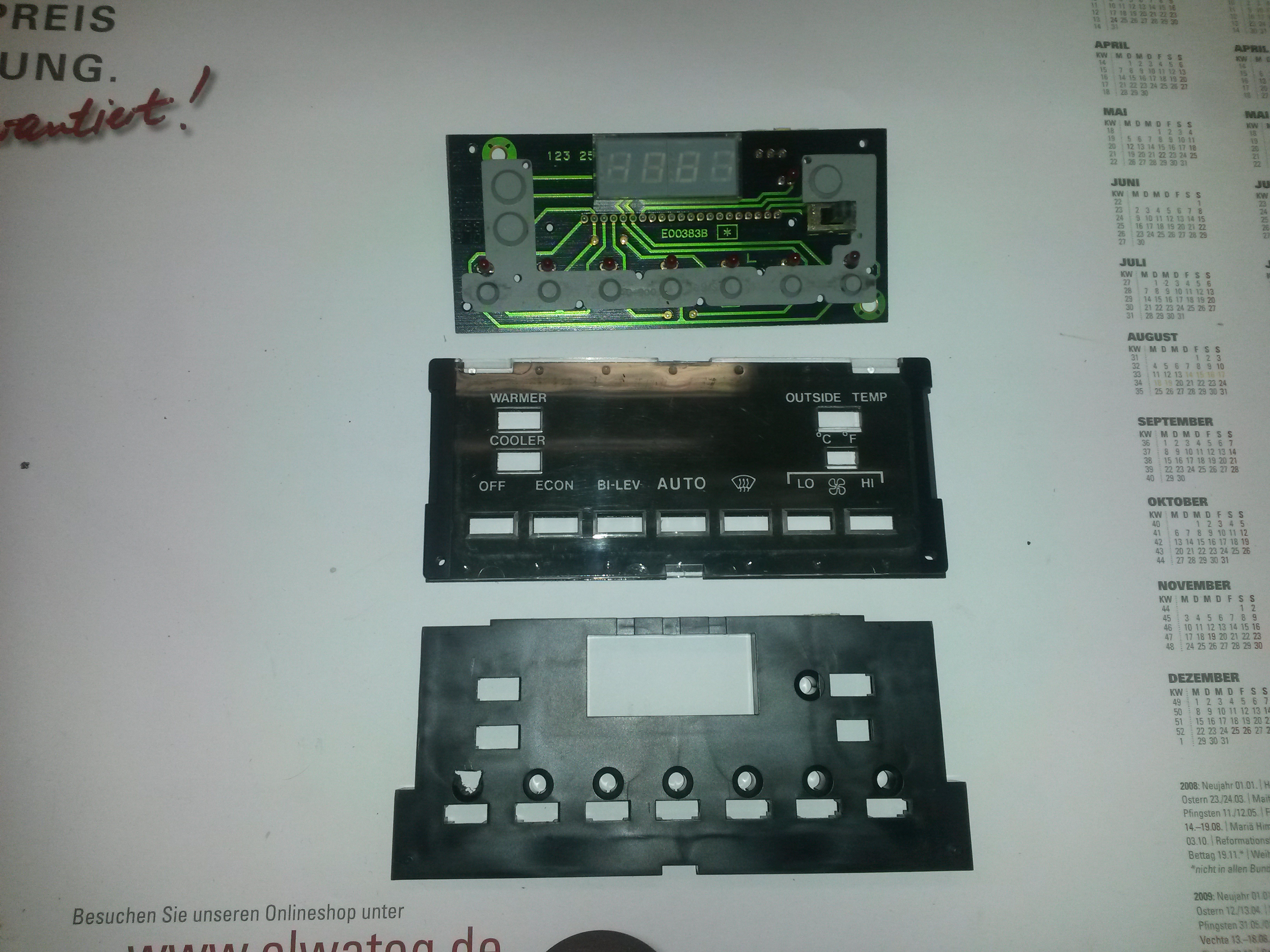

bei meinem Typ44, Avant, 1988 (nach Facelift) setzen beim Klimasteuergerät hin und wieder ein paar Tasten aus. Ging schon seit längerem so, und war eher unregelmässig. Sprich: Plötzlich geht zB die Taste für «BI-LEV» nicht mehr. Der Rest läuft einwandfrei und lässt sich auch anwählen. Bisher hat sich die Sache immer wieder nach ein paar Stunden von selbst erledigt und alles ging wieder. Ein paar Wochen später dann das selbe Spiel mit einer anderen Taste...
Nun reagiert aber aktuell seit einem Monat die Aussentemperatur Taste durchgehend nicht mehr. Das nervt mich. Gibt es da eine Möglichkeit, die Tasten zu reparieren? Hat jemand Erfahrung damit? Ich gehe davon aus, dass das ein Kontaktproblem ist, oder?

ich würde das mal zerlegen und die Kontakte mal reinigen, sofern möglich.
Ich weiß nur leider nicht mehr wie das Teil von Innen aussieht, bzw. ob es sich bei den tastern um geschlossene oder offene handelt.
Die offenen haben oftmals diese Gummimembrane, die direkt auf einer Platine den Kontakt schließt. Hier muss wie geschrieben nur die Kontaktfläche gesäubert werden.

Könnten auch kalte Lötstellen sein. Man kennt das ja von anderen Elektronikbauteilen am 44er. Wenn Du es ohnehin schon auseinander baust, dann nimm Dir ein Vergrößerungsglas und schau Dir die einzelnen Lötpunkte genauer an, oder löte einfach proforma alle mal nach.
Re: Reparatur Drucktasten Automatic Climate Control Steuerge
anbei zwei Bilder: Also wie beschrieben einfach mal alles ordentlich säubern.

Hier mein Zwischenbericht:
Front demontiert und dann mit Druckluft durchgeblasen. Und schon tut das Ding wieder einwandfrei!
Mal schauen, wie lange es hält!

Es ist auch wichtig, die Leiterbahnen auf der Platine unterhalb der Druckknöpfe mit Allohol aus z.B. der Apotheke zu reinigen. Ebenso auch die Kontaktnoppen der grauen Matte. Nur das bringt dauerhaften Erfolg.
