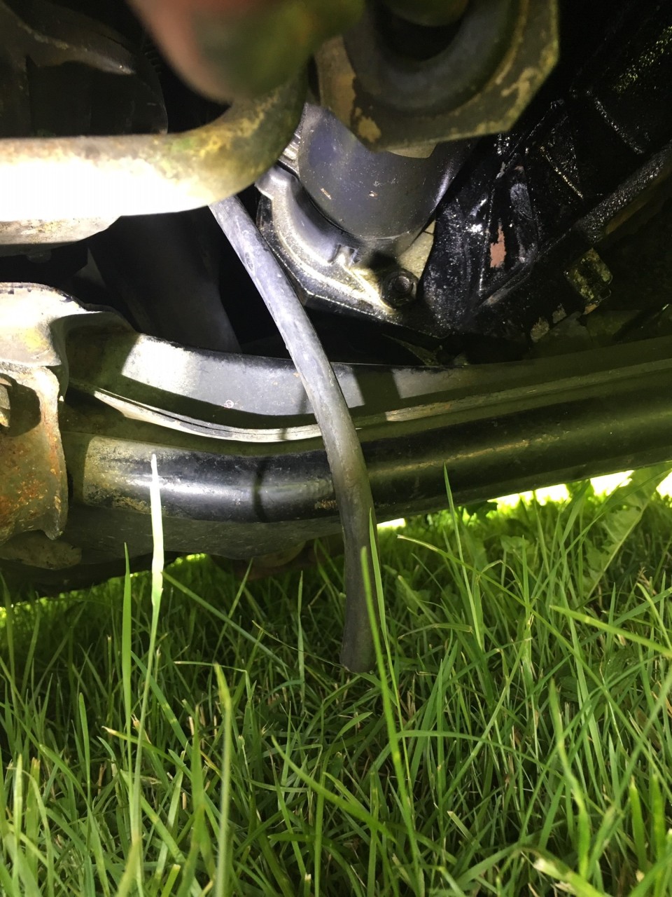

ich habe da ein kleines Problem mit einem offenen Schlauch, den ich nicht zuordnen kann.
Ich denke nicht, daß es ein Unterdruckschlauch ist, da Druck im Leerlauf ca. 0,3 bar.

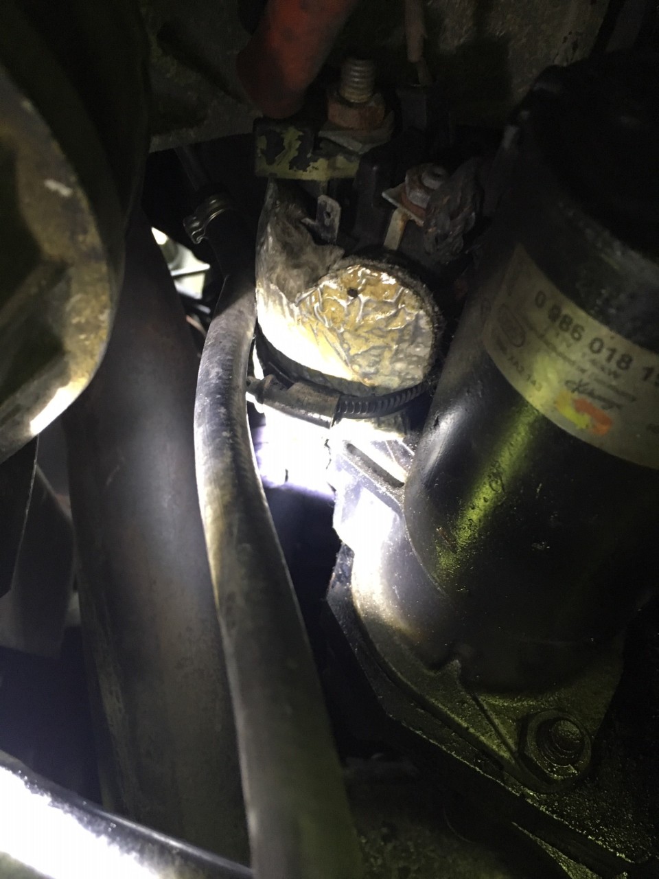

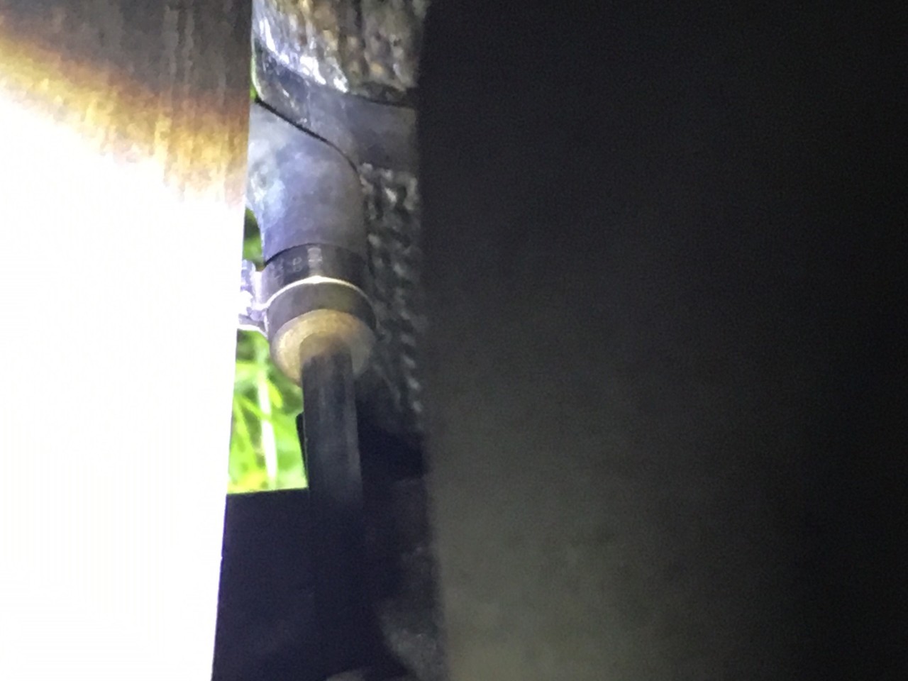

Der Schlauch läuft zw. Hosenrohr und Anlasser nach oben in ein Metallröhrchen welches fühlbar unter dem Auslasskrümmer verschwindet:
von oben:

• Die MCII hatten ab einem gewissen Zeitpunkt auf der Ansaugbrücke - unterhalb der Einspritzdüsen zum ZK - eine Art Bassin um evtl. heruntertropfendes Öl der Ventildeckeldichtung oder Kraftstoff der Einspritzventile daran zu hindern, auf den heißen Krümmer zu Tropfen. Dieses Bassin hat durch die Ansaugbrücke einen Durchgang, an diesem ein Schlauch nach unten führt, um ein Überlaufen zu verhindern. Von der Position her, sollte dies dieser Schlauch sein.

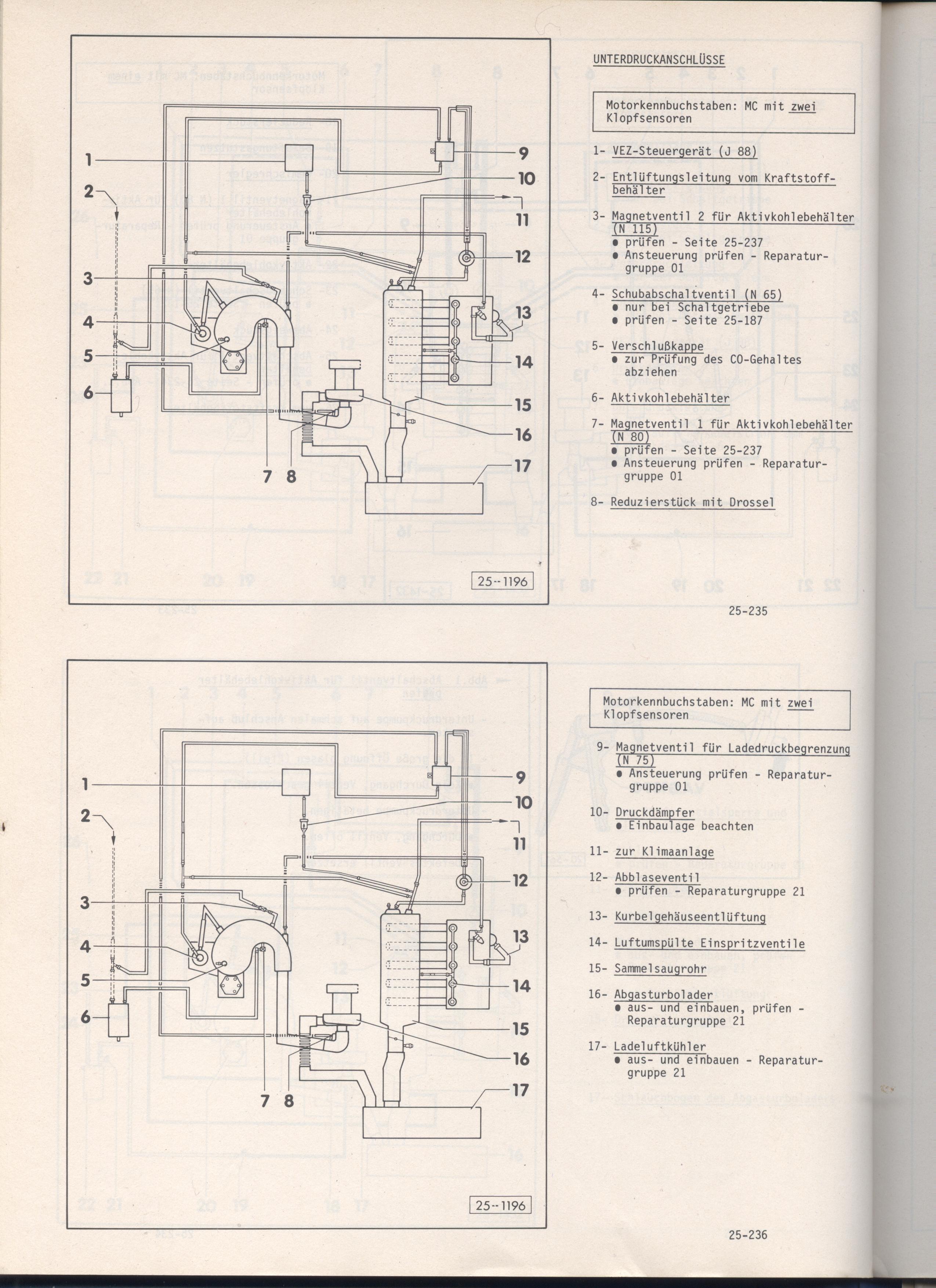

Anbei noch die Unterddruckverschlauchung am MCII:
