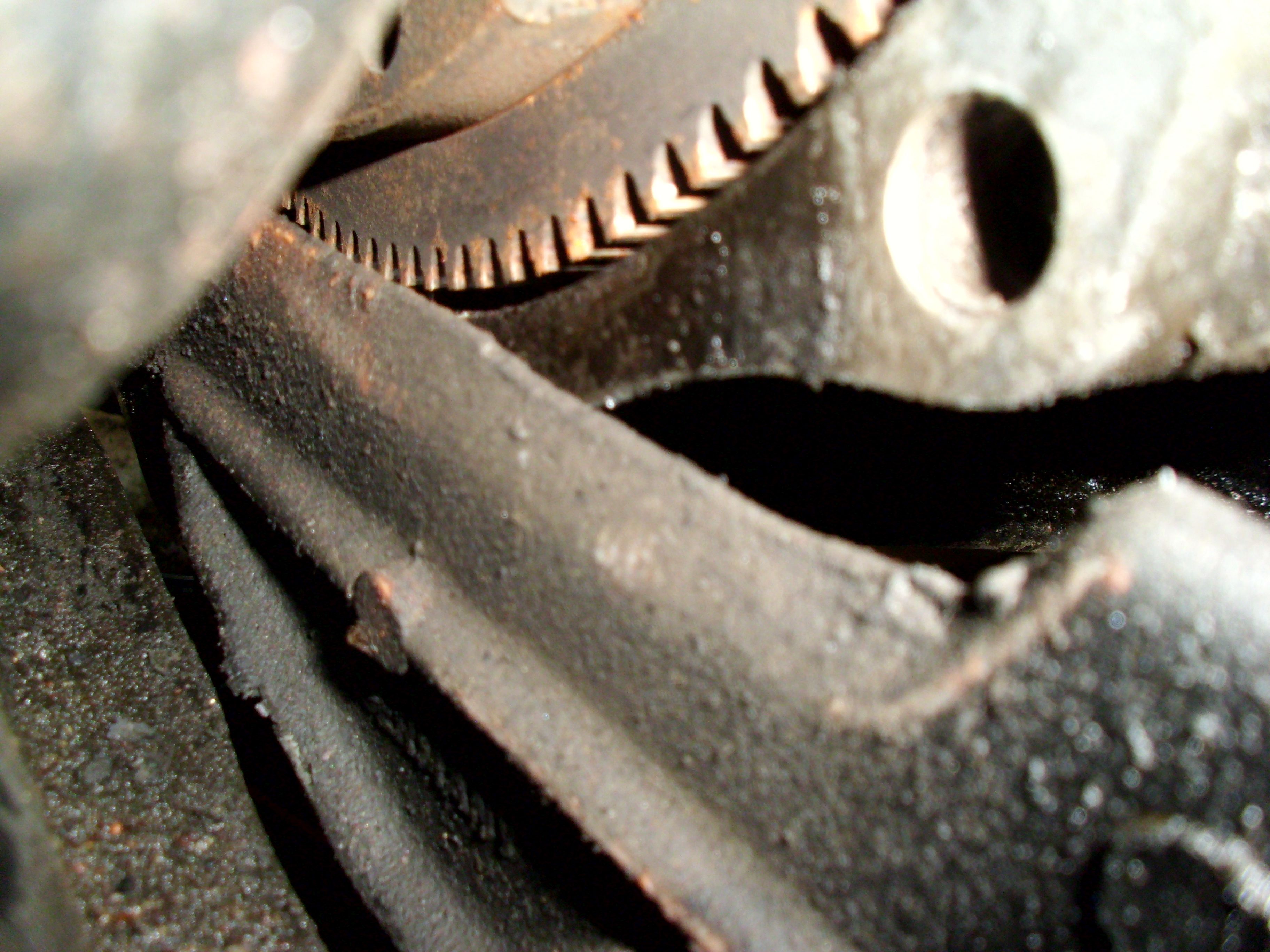

so, jetzt der Bericht: Das war mal eine total sinnlose Aktion.
Dieser "Getriebehalter" zwischen Motor und Getriebe geht U-förmig unten rum und ist mit seinen keilförmigen Auslegern seitlich am Motorblock mit je zwei Schrauben und dann nach hinten am Rand vom Getriebe mit 5 weiteren Schrauben befestigt. Die 5. sitzt ganz unten, direkt über/vor der Achse.
Die Schrauben loszubekommen, dauert ziemlich lange, da an einige mit Werkzeug fast nicht dranzukommen ist. Speziell für so Luxus-Geschichten wie eine Ratsche ist kein Platz. Die Vorderachse ist ständig im Weg.
Diese verhindert auch, dass man den Alu-Halter nach dem Lösen einfach wegnehmen kann. Man kann ihn zwar etwas verschieben, aber wegnehmen geht nicht.
Ist er locker, wird man mit einem Blick auf das große Zahnrad belohnt, welches fast bündig mit dem Rand der Getriebeglocke abschließt. Ich weiß nicht, wie hier Teile herumkullern sollen, und wie soll man da mit der Hand reingreifen??
Ich habs mal fotografiert, ist etwas vergrößert.
Ergebnis: Von der Motorseite aus hat man keine Chance, Fremdkörper rauszufischen. Die Aufnahme für den Nehmerzylinder liegt ja nun auch auf der anderen Seite, also hinten an der Glocke.
Mindestens ein Schrauben-Gewinde am Getriebe ist mir kaputtgegangen. Toll.
Noch jemand eine Idee?
Gruß Ulf

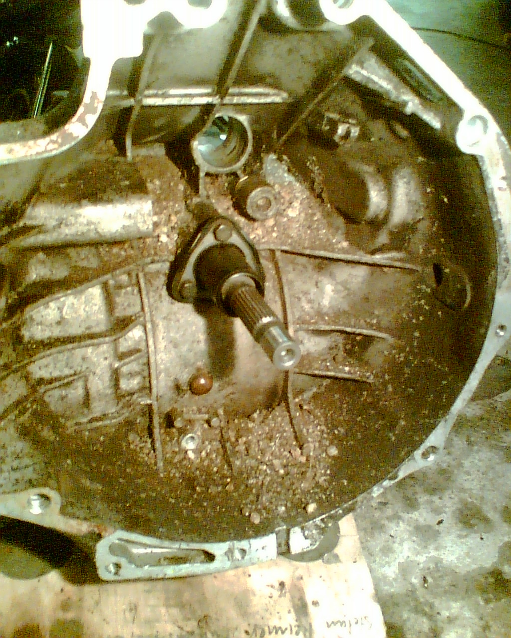

So sieht die Kupplungsglocke von innen aus.
Vielleicht im unteren Bereich mit nem Topfbohrer ein 25-30mm großes Loch reinsägen, dann kannst Du bestimmt nach dem Teil fischen, sofern es ganz nach unten gefallen ist.
Oder Du leihst/kaufst Dir eine Endoskopkamera mit Schwanenhals. Da kann man vorn einen Haken/Magneten anbringen und dann evtl. das Teil wieder nach oben vors Loch bringen.
Dann mit einer langen Spitzzange oder Drahthaken das Teil rausziehen.
