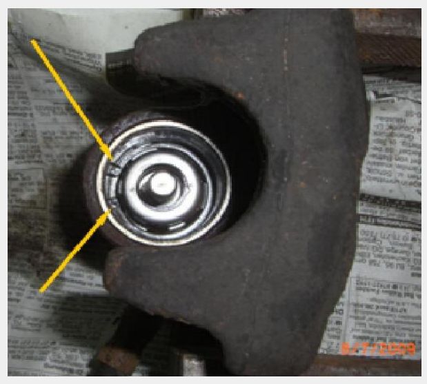

Laut der Beschreibung ist es sehr wahrscheinlich, daß an einem Sattel der Sprengring
- welcher den Käfig mit der Feder arretiert -
aus seiner Führung (Nut) rausgerutscht ist und den "Käfig" nicht mehr nieder hält.
Damit funktioniert die Verschleiß-Nachstellung (-Arretierung) der Handbremse nicht mehr
und der Hebelweg der Handbremse ist extrem groß bei (fast) keiner Bremswirkung.
Wie Poldy geschrieben hat, gilt es herauszufinden, welcher Sattel "der Verursacher" ist.
Hab damals den "fehlerhaften" Sattel ausgebaut, den Bremskolben entfernt und den Sprengring wieder ordentlich eingebaut.
Danach war das Problem beseitigt.
(irgendwo hier im Forum "geistert" eine detailierte und gut bebilderte Anleitung zwecks Sanierung der Sättel rum)

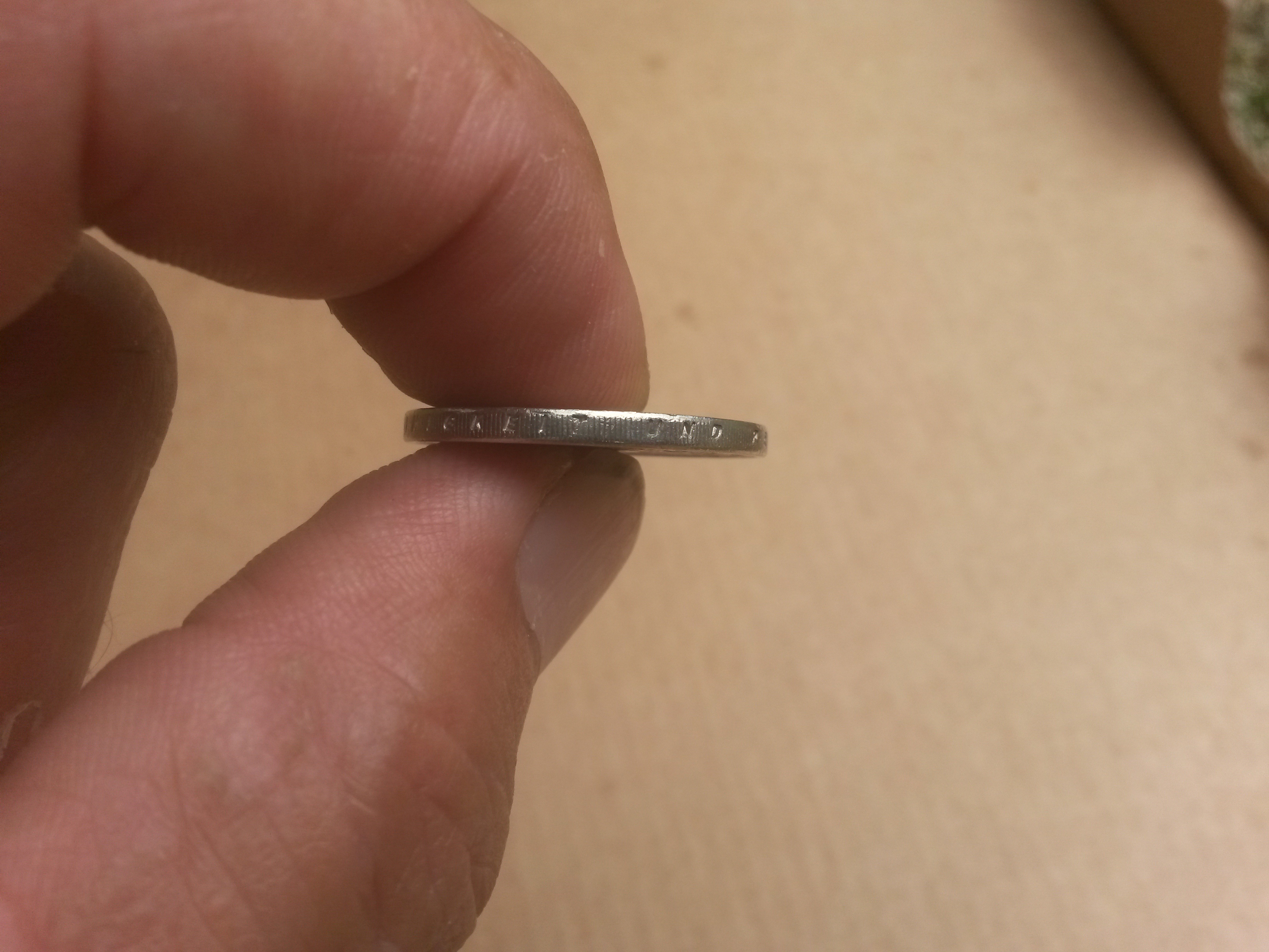

Tipp:
Dieser Sprengring ist vermutlich ein gestanztes Bauteil.
D.h. wenn man diesen flach vor sich hält und anschaut (siehe Bild - 2), kann man oft erkennen, daß eine Kante etwas "scharfkantiger" ist.
Beim Einbau muss diese "scharfe" Kante nach oben - sprich: in Richtung Bremskolben - zeigen.
So hab ich es damals gemacht und es funktioniert noch heute.
(Bild-Quelle: Überholung des hinteren Bremssattels)
(Bild - 1) Sprengring im Bremssattel
(Bild - 2) Demonstration der Ansicht mit einem Geldstück
