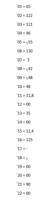

Meine Anlage wurde vor kurzem neu befüllt, leider springt aber der Kompressor nicht an.
Die Magnetkupplung lässt sich von Hand bewegen, scheint also nicht festgegammelt.
Die Außentemperaturanzeige hatte erst unplausible Werte von -45°c angezeigt, das passt jetzt aber nachdem ich die Steckverbindungen auseinander hatte und die Kontakte jetzt wieder ordentlich Kontakt haben.
Gibt es hier irgendwo eine Aufschlüsselung der Fehlercodes? Ich habe das SSP gelesen aber da steht bei Kanal `01 nur ein Beispiel von möglichen 10 Fehlern die allein da abgelegt werden können.
Unten mein Ergebnis des Auslesens:

Re: Fehlercodes Klimaanlage aufschlüsseln
Beitrag von Markus 220V »
Schau dir das Segment bei 17 genau an. Daran liegt es
Hab es mir nochmal genau angeschaut. Im Fehlerspeicher hast ja immer noch deinen Außentemperatursenor (5=Temperaturfühler für Außentemperatur Unterbrechung) und in 17 könnte das dann das obere Segment (3) sein. Wäre dann hier Außentemperatur zu niedrig.
Beitrag von Frede »
Der Fehlereintrag kam vom vorderen Fühler und ist nun behoben, keine Einträge mehr aber der Kompressor bleibt aus.
In der 17 leuchtet das unterste Segment, "wegen Heißleuchte", wisst ihr was das bedeutet? Multifuzi-Problem evtl.?
