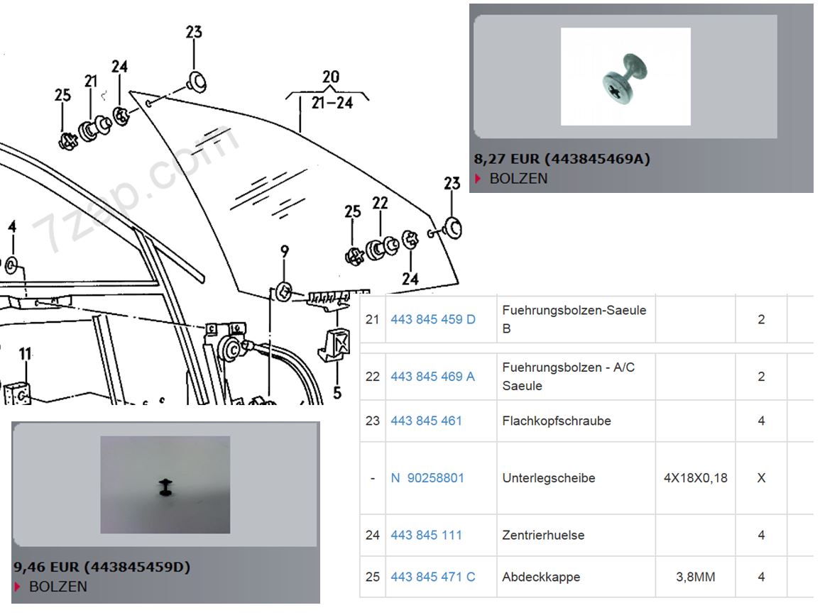

da ich an meiner Seitenscheibe der Fahrertür schon spürbares Spiel drin habe, wenn ich dagegen drücke, und sie beim Öffnen und Schließen auch hörbar schleift, wollte ich die entsprechenden Führungsstifte tauschen.
Wie müsste ich dabei vorgehen? Muss die Scheibe komplett raus oder ginge das auch im eingebauten Zustand?

5E-Thomas hat geschrieben:Hwollte ich die entsprechenden Führungsstifte tauschen.
Hmmhm :roll: , ich stehe evtl. aufm Schlauch, aber was meinst Du mit Führungsstiften????
Die an den Scheiben, die in den Führungsschienen laufen???
Die wären meines Wissens nicht tauschbar.
Hier wären dann auch eher die Laufschienen an sich das Problem > verhärtet und verdreckt.
Entweder diese tauschen oder versuchen durch Reinigung und Gummipflege die Funktion wieder herzustellen....
Hierfür müsste dann der Innenteil der Tür ausgebaut werden.

Die Bolzen gibt es noch bei Audi Tradition
die anderen Teile (Pos 23 - 25) gibt es auch noch bei AT

Genau diese beiden Bolzen meinte ich, wie sie Jörg aufgelistet hat. Die Beschaffung ist kein Problem, nur wie gesagt der Tausch...

Re: Führungsstifte Seitenscheibe
:oops: :oops: :oops:
Ich wusste gar nicht, das man die Stifte wechseln kann......
Um an die Stifte ran zu kommen, muss Scheibe ausgebaut werden.
Die laufen bis unten in den Führungsschienen.

M.E. Liegt das nicht an den Führungsstiften sondern an einer fehlenden Einlage in der Schiene.
