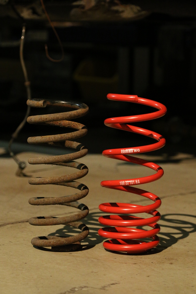

Hallo jOerCh,
meine Stoßdämpfer hab ich damals bei einem Online-Shop gekauft, nachdem ich die Bilstein-Nummer bei Google eingegeben hatte. Dort waren beide Varianten der Dämpfer sofort ohne Wartezeit lieferbar.. :roll: Ich habe allerdings einen Sport mit dem verstärkten und tiefergelegten Fahrwerk. Hier habe ich mich damals im Forum durchgelesen, es gibt einige Beiträge dazu. Die Tieferlegung wurde damals mit tiefer gesetztem Federteller aber nur beim Fronttriebler erreicht, um weiterhin einen ausreichenden Federweg zu haben - wenn ich mich da nicht irre. Denn hier gibt es auch wieder Unterschiede vom Sport Quattro zum Sport Fronttriebler: da gibt es keinen neuen Ersatz-Dämpfer mehr, Jürgen Ende hatte hier bereits einiges recherchiert und in einen Thread geschrieben.
Ich habe bei mir die Bilstein B6 Dämpfer in Verbindung mit H&R 40/40 - Federn verbaut, wie gesagt in einem Quattro Sport. Dies entspricht dann in etwa der serienmäßigen Tieferlegung vom Sport-Modell. Die H&R Federn entsprechen in Windungszahl und Feder-Dicke den Original-Federn. Der Aufbau des Federbeines vom verstärkten Fahrwerk mit M12 Gewinde ist komplett anders, als der für die Dämpfer mit M10 Gewinde. Das sieht man auch im Ersatzteilkatalog, wenn man das herkömmliche Fahrwerk mit dem Fahrwerk mit dem Zusatz S711 vergleicht. Der Vorbesitzer kannte den Unterschied nicht und hat die Teile vom Dämpfer mit M10 und M12 gemixt. Da saß das Domlager sehr wackelig auf dem Dämpfer. Das hatte ich aber erst beim Zerlegen bemerkt und daher auch anfangs den falschen Dämpfer gekauft. Ich hab sogar noch zwei fast neue M10 Dämpfer in der Halle liegen, falls jemand Interesse hat.
Audi hatte früher für die unterschiedlichen Modelle jeweils eigene Federn angeboten, je nach Fahrzeug-Motor-Variante und dem dazugehörigen Fahrzeug-Gewicht, laut ETK:
  • Es gibt Federn nur für den 100er Fronttriebler (orange Markierung)
  • Es gibt Federn für den 100er Fronttriebler, die identisch sind mit Federn für den 200 Fronttriebler (gelbe Markierung)
  • Es gibt Federn für den 100er Quattro, die identisch sind mit Federn für den 200er Fronttriebler (braune Markierung)
  • Es gibt Federn für den 100er Quattro, die identisch sind mit Federn für den 200er Quattro (braun/blaue Markierung)
  • Es gibt Federn nur für den 200er Quattro, die aber auch im V8 verbaut sind (braun/oranger Markierung)
  • Es gibt Federn nur für den V8 (braun/gelb, braun/grün/rot, braun/blau/rote Markierung)
Allerdings ist von dieser Markierung heutzutage sicherlich nichts mehr zu sehen und die Federn haben auch in der Härte im Laufe der Jahre nachgelassen. Wenn nun Federn-Varianten getauscht werden, kann es vorkommen, dass das Auto entweder höher oder tiefer wird. Im Zubehörhandel gibt es oft nur eine Variante, daher variiert dann auch die Fahrzeughöhe, je nach Fahrzeug-Modell. Mit V8-Federn kann es also sein, dass der Typ44 hinten höher kommt. Noch dazu, wenn Du die Bilstein B6 verbaust: die Dämpfer kennen nur eine Richtung, und die ist nach oben :wink:
Im Anhang noch ein Photo der beiden Bilstein B6 Dämpfer: 24-025935 und 24-020657.
Dir viel Erfolg beim Aufbau!
Vergleich Federn Hinterachse
Bilstein B6 Dämpfer Hinterachse
