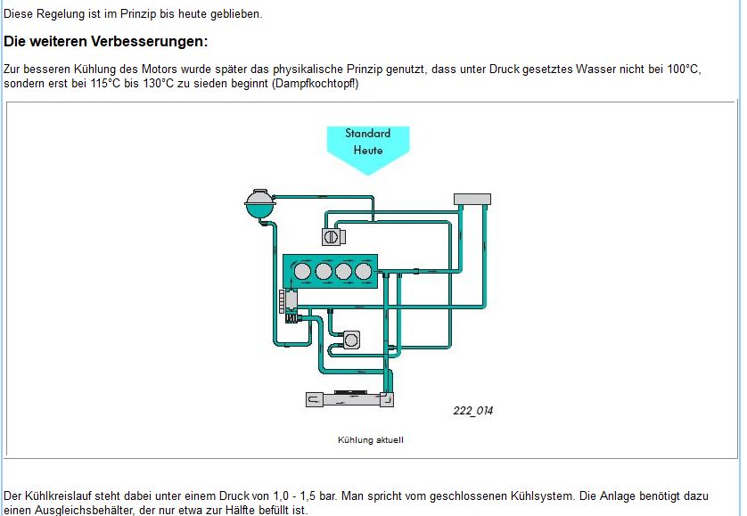

Evtl. defekter Deckel vom Ausgleichbehälter.
Betriebsdruck im Kühlsystem wird nicht erreicht.
(Quelle: www.kfztech.de/kfztechnik/motor/kuehlung/wasserkuehlung
