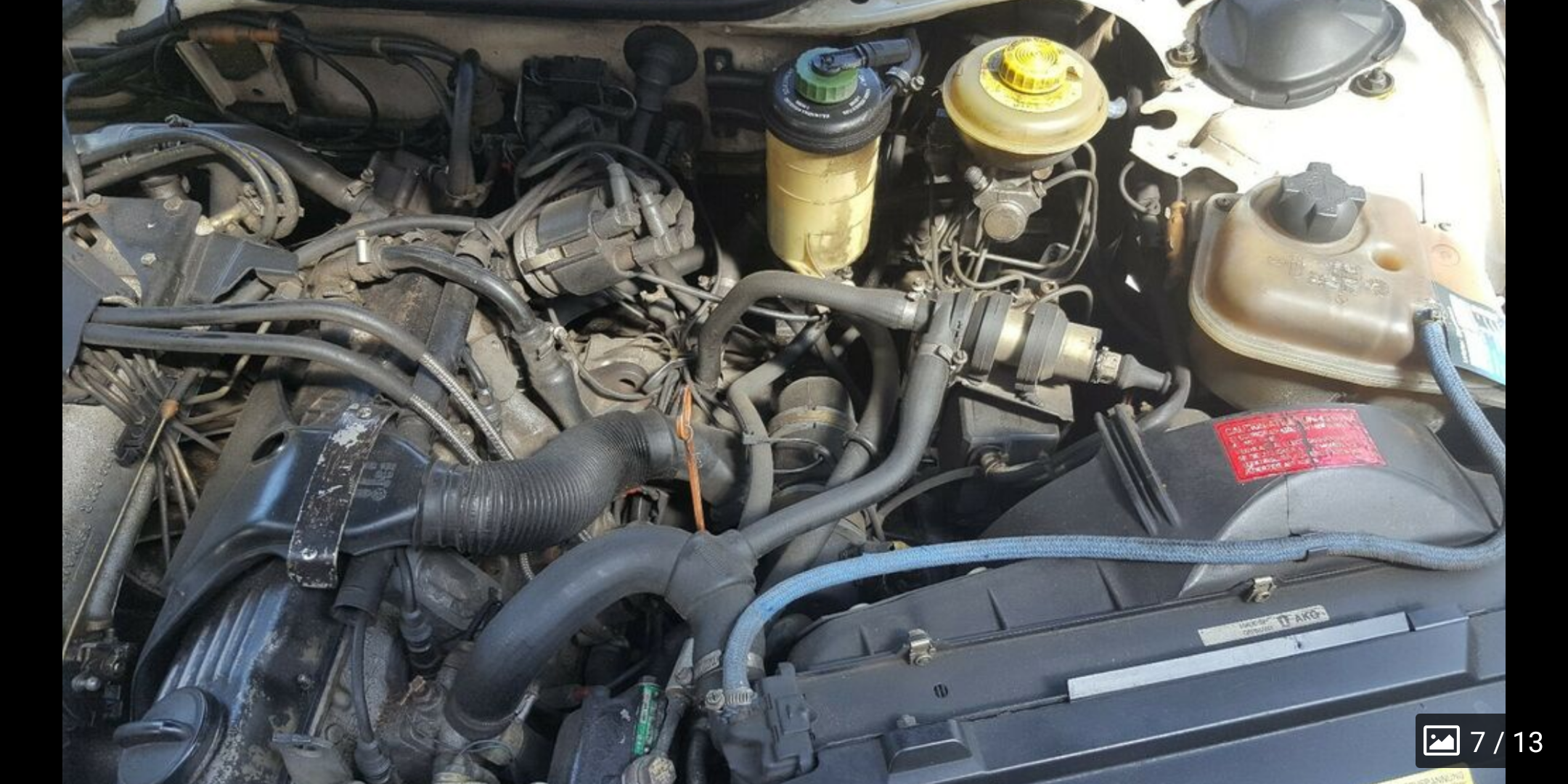

Das Zweite Problemchen was mir auffiehl ist, der Druckschlauch der an dem Rohr hängt, welches vom Ventildeckel herrunter
kommt und richtung Getriebe geht. Dieser Druckschlauch hat sich vermutlich durch Unterdruck zusammengezogen.
Also wie wenn man den Schlauch mit der Hand zusammen drückt aber über die komplette Länge.
Ich vermute mal, daß das mit der Kurbelwellenentlüftung zusammen hängt. Korrigiert mich bitte fall´s ich falsch liege.
Entweder ist der Schlauch müde oder es stimmt etwas anderes nicht. Was könnte das sein?

Anbei im Foto vom Motorraum sieht man den schlauch wie er leicht zusammengezogen ist.

Ja der Schlauch sollte die KGE sein die du meinst, die ziehen sich öfter zusammen im Alter ich hab es getauscht gegen Silikonschläuche.

Kann das mit dem zusammengedrückten KG-Entlüftungsschlauch zusammenhängen? Wenn ich diesen gegen einen Silikon-Schlauch tauschen will,
welche Innen-Durchmesser hat der beidseitig? Komme gerade zeitlich nicht dazu den zum Ausmesssen auszubauen.

Die KGE lässt sich mit Rohren werksseitig wieder auf Neuzustand bringen.
Der Traditionsshop hält da was bereit.
Gern kann man da auch selbst aktiv werden und gleich einen Ölabscheider mit einbinden.
Einen Silikonschlauch halte ich für kontraproduktiv da er sich bei Unterdruck gern zusammenzieht.
Als Überdruckschlauch, keine Frage.

Naja jedenfalls muss ich mir noch ein neues besorgen.
Das Auto ist nach bestandenem Tüv abgemeldet. Zurzeit beseitige ich gerade ein paar Rost und Lackschäden für die mögliche H-Zulassung.
So lange bis kein Schmodder mehr raus kam. Dann ging er nicht mehr aus. war aber nur von kurzer Dauer.
Habe mir das Ventil nochmal angeschaut und mal mit dem Schraubendreher das Innenleben verschoben. Ich kann nur vermuten aber ich habe den Eindruck,
daß das Innenleben nicht immer auf die gleiche Postition zurück kommt. Ich weis nicht ob da ne art Rückholfeder drinnen ist? Die eventuell lasch ist?

Ist das eventuell die Rohrlösung für die Kurbelgehäuse-Entlüftung?
http://trshop.audi.de/konakart/SelectPr ... model=0001

Das ist ein Rohr für einen KU...
Das Metallrohr vom MC geht an den Dreierstutzen aus Gummi. Beim KU geht das Rohr an das Ventielgehäuse. Ist also etwas anders aufgebaut.
Ist den das Rohr bei dir weg oder warum die Frage mit dem Link?
Das Leerlaufregelventil muss vollkommen frei sich drehen und bis zum Endanschlag zurückgehen durch eine Rückholfeder. In 0-Stellung solltest du einen sauberen kleinen Spalt sehen können.
WD40 ist ein Reinigungsmittel, nicht nur für Oel
Wenn der Start vom Motor sehr lange dauert ist die Frage bei warmen oder kalten Motor?
Warmer Motor und nach 10 bis 30 Minuten nach Abstellen:
- Einspritzdüsen tropfen
Kalter Motor:
Kein Systemdruck in Spritleitung
Spritfilter dicht / zu alt ?
Ansonsten:
Batteriespannung zu gering
Halgeber nicht mehr der Beste
Zündgeschier in Ordnung ?
Die erste Zündung erfolgt immer zuerst über den Hallgeber und des ersten Zylinders, anschließend immer 72 Zähne vom Schwungrad durch den Sensor gezählt weiter.
Absterbender Motor kann auf Undichtigkeiten im Unterdrucksystem hindeuten.
Kalter Motor:
Ansonsten:

Zur KGE postete kpt.-Como, dass es eine Rohrlösung von Audi-Tradition gäbe, desshalb habe ich gefragt. Bei mir gibt es eben nur den Schlauch, der auf ein kurzes Rohr geht, aber kein Rohr bis kurz vor das Kurbelgehäuse. Aber vielleicht habe ich das falsch verstanden.
Habe dort nix anderes gefunden. Es gab aber noch den originalen Schlauch, welchen ich mir besorgt habe. Der alte war ja total weich.
Bei kaltem Motor springt er schlecht an.
