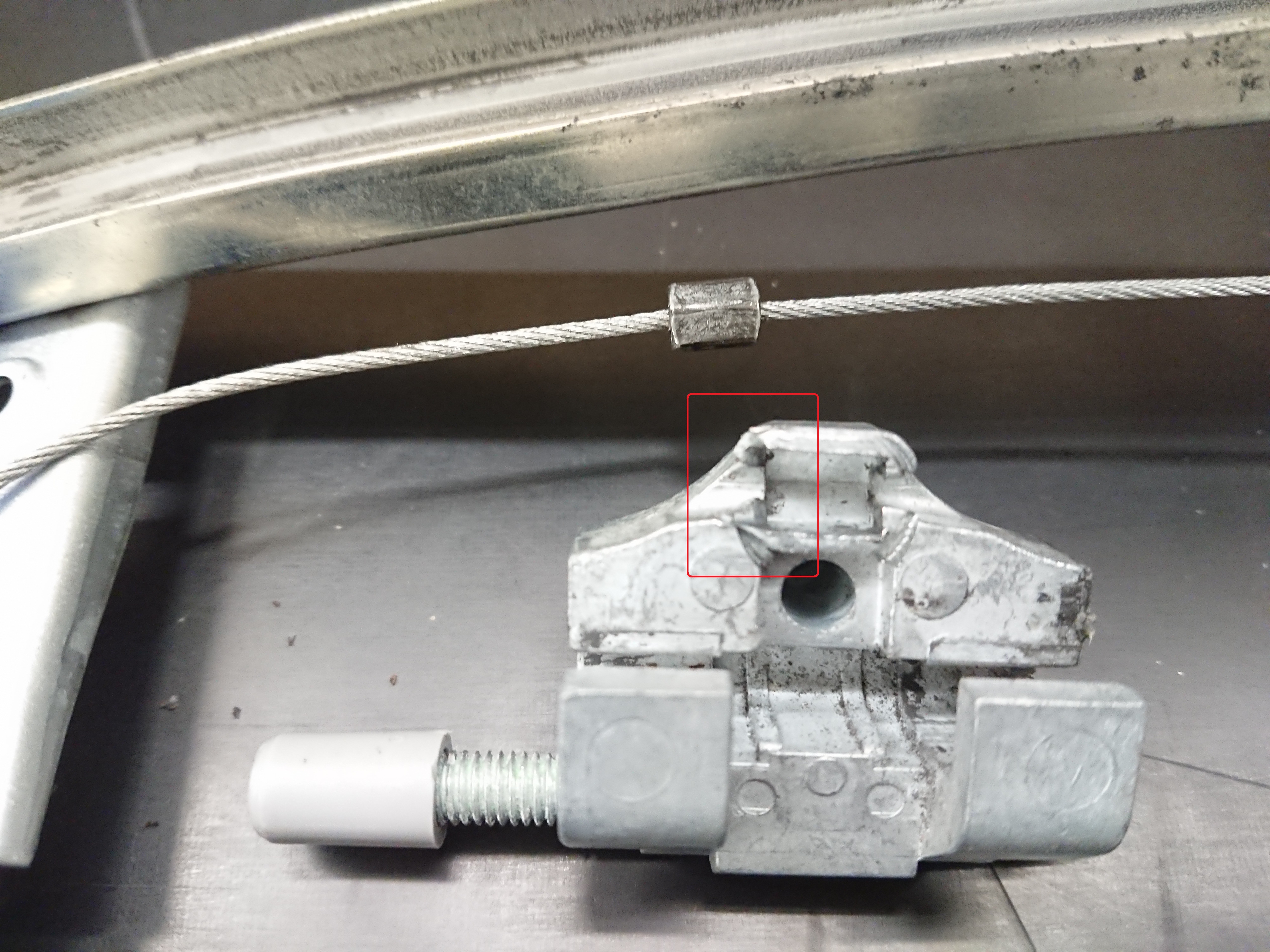

Hallo in die Runde,
bei meinem 44ziger hat sich der Mitnehmer des Fensterhebers verabschiedet.
Daraufhin habe ich versucht nur das Gußteil durch ein gebrauchtes zu ersetzen, leider ohne Erfolg.

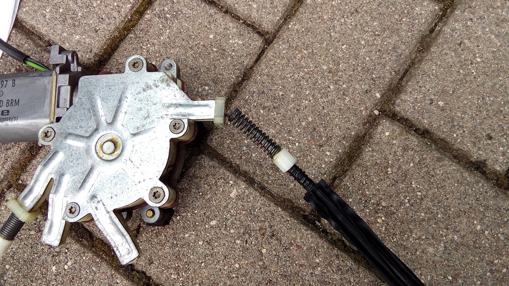

Mahlzeit Forum
Ich hänge mich mal mit einer Frage hier an.
Gestern hab ich mich mal auf die Suche nach dem Grund für den besch....eidenen Lauf meines Fensterhebers an der Fahrertür gemacht.
Geknarzt hat der Fensterheber eigentlich schon seit ich das Auto habe aber in den letzten Wochen wurde das Geräusch lauter und das Fenster fuhr nur noch "schrittweise hoch".
Ich hab jetzt mal das Gestänge inkl. Motor ausgebaut und den Schlitten in ausgebautem Zustand rauf und runter fahren lassen. Es ist am Motor eine der Plastikhülsen abgebrochen und das Kabel hat an mindestens zwei Stellen Knickschäden.
Da Motor, Schlitten und co. eigentlich noch gut in Schuss sind, ist es sinnvoll diese Hülse und das Stahlseil zu wechseln oder doch lieber das ganze Teil gebraucht besorgen?

Re: Elektrischer Fensterheber defekt - Ersatz?
Ich denke, dass es darauf kein "alleinig korrekte" Antwort gibt, sofern beides möglich ist.waidler hat geschrieben: Es ist am Motor eine der Plastikhülsen abgebrochen und das Kabel hat an mindestens zwei Stellen Knickschäden.
Ein anderer gebrauchter ist ja in etwa genauso alt wie Dein jetziger, und damit an den kritischen Stellen vermutlich genauso gefährdet auf Knick und Bruch (im schlimmsten Fall, bricht die Hülse 2 Wochen nach dem EInbau auch ab, oder das Seil reißt).
Ich würde erstmal klären, ob es die benötigten Teile überhaupt noch neu UND einzeln gibt; ausserdem, ob man mit überschaubarem Aufwand das ganze auch wechseln kann (kann man das Seil teilen bzw. kriegt man alle "Durchlaufstellen" aufgeschraubt, oder ist da was vernietet/verklebt?),
In dem Fall würde ich reparieren, dabei alles sorgfältig schmieren, juistieren usw.
Im anderen Fall geht ja eh nur n gebrauchter Ersatz, wobei man auch da alle Möglichkeiten zum reinigen, schmieren, justieren nutzen sollte.
Falls es die Teile zwar nicht (mehr) gibt, aber alles zerlegbar ist, würde ich n Gebrauchten suchen und dann aus beiden die besten Teile zusammenbauen.
Ich denke, dass man bei den Teilen die von den anderen Türen nicht notwendig prophylaktisch mitwechseln muss, da der EFH an der Fahrerseite mit Abstand der häufigst benutzte sein dürfte. Schaden kann ne Kontrolle und Schmierung aber vermutlich nicht. An der Fahrertür würde ich mir auch gleich die Schloß/Türgriff/ZV-Bereiche anschauen, wenn die Tür eh fast zerlegt ist.

In Richtung Ersatzteile hab ich leider gar nix gefunden.
Mir wär noch eingefallen einen manuellen Fensterheber für ein paar Euro zu besorgen und den umzurüsten aber das funktioniert nach näherer Betrachtung der Bilder auch nicht.

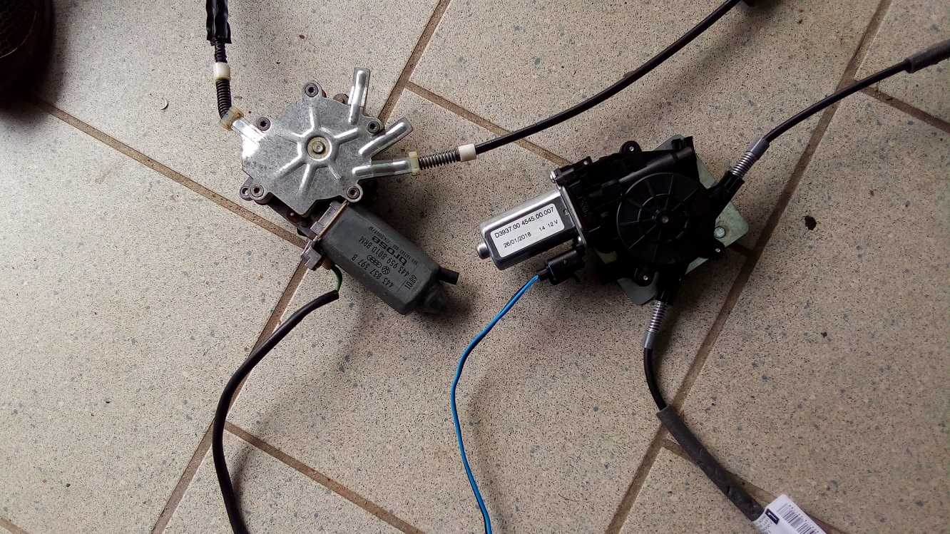

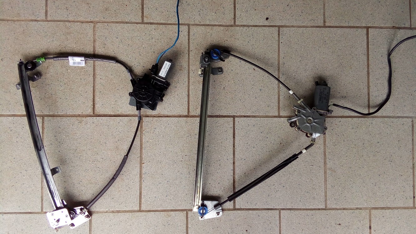

- MainzMichel
- Beiträge: 2804
- Wohnort: Selzen bei Mainz
Das mit der gebrochenen Plasikhülse war bei meinem auch. Zwar konnte ich mich an meinem Schlachter bedienen und brauche daher nicht wirklich ein Ersatzteil, habe darüber aber auch schon ein paar Mal gegrübelt. Beim Fahrrad oder Moped gibt es doch geschlitzte Einstellschrauben für dir Bowdenzüge. Vielleicht kann man so etwas als Ersatz für die Plastehülse einsetzen?
Adios
Adios

Hier viewtopic.php?f=27&t=165448#p1461246 habe ich Fotos angefügt, wie ich meinen Heber auf der Fahrerseite repariert habe. Sieht zwar nicht so schön aus, funktioniert aber tadellos.
Wichtig, die Führungsschienen gut fetten und den Seilzug ölen. Schaden tut's nie, denn wer gut schmiert, der gut fährt!
Ich habe hier im Keller einen Hebermotor liegen, bei dem das Plastikzahnrad verformt ist. Vermutlich wegen Überbelastung des Motor mal warm geworden. Dann läuft der Motor auch nicht mehr vernünftig! Darum am besten alle Führungsschienen reinigen und neu fetten. Man sollte nicht glauben, wie schnell die Fensterscheiben danach plötzlich wieder laufen können!
